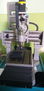

Да не дает настройка ПИД таких эффектов. Не должна. И рассогласование этому не мешает.
Точнее, это возможно, если один из 3 будет настроен сильно отлично от 2 других.

На видео было видно 2 привода - один давал около 50, на втором скакало до 500.Darxton писал(а):Да не дает настройка ПИД таких эффектов. Не должна. И рассогласование этому не мешает.

Вот средний, по Y, работает нормально. А по Z и X драйверы надо сбрасывать до заводских и вносить параметры ПИД заново. Но перед этим посмотреть, а что там было-то.

Я вот не могу понять, как при малой скорости абизяны все исчезли
 и почему станок не показывает ошибку при таком рассогласовании с настройкой привода ,если точность обработки задается? Такое впечатление, что нарисовал многоугольник ,увеличил и получил чёткую картину многоугольника ...уменьшил - получил круг. в общем чё - то там чпу не контролирует или ему забыли об этом сказать.

Там какой-то треш в коэффициентах. Один из движущихся приводов скачет как бешеный, судя по видео. Малая скорость = даже такие параметры дают ему возможность спокойно догнать позицию.Chili писал(а):Я вот не могу понять, как при малой скорости абизяны все исчезли![]()

Надавно одЫн заводик купил роутер большой на сервах. Фрезеруют круг, на фанере ступенька. Ставим Балбар, видим да есть небольша ступенька пару соток. Для фанеры это мелочь, на детальке ступенька под 1-2мм.
Искали, искали пока оператор не признался что хорошо долбанулся фрезой. Сняли серву, увидели что муфта на валу сервы провернулась. При нагрузках, фрезеровке и реверсе оси муфта проскальзывала. Прокальзывала туда сюда немного. Затянули муфту и все нормально стало

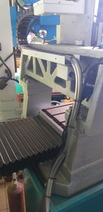

А есть ли в природе версия Микони с оптическими линейками? Двойная ОС  по линейкам  позволяет получить значительно большую точность.  Ну и за одно можно посмотреть  на рассогласование позиции с линеек и с энкодеров серв при разомкнутом сервоцикле линеек.

У нас тоже была похожая проблема совершенно с другим типом электроники. Мы сразу тоже исключили g-code (как и ТС). Затем стали копать не электронику, а механику. Промыли маслом ходовые подшипниковые узлы - швп, каретки - и, опа, проблема резко уменьшилась. Промыли ещё, проблема исчезла. Полагаю микро мусор под шариками был главной причиной.

Мне точность нужна 5 тысячных и меньше. Жесткости Микони хватает, двойная ходовая гайка тоже планируется, а вот сам винт плывет от нагрева. Основной вопрос в наличии места для установки линеек и правильной безлюфтовой конструкции водила сенсора линейки. Очень не хочется колхоз делать под линейки, а есть ли на портале и станине обработанные места под крепления- непонятно. За неправильное решение по выбору станка мне руководство кое-что оторвать может- денежка то немаленькая.john1987887 писал(а):Возьми сервы, в которые можно воткнуть линейки, и будет у тебя версия с линейками.
Ps. Тут один поставщик предлагает такие станки. На Микони похож, но балка поперечная крепится сверху на боковые стойки монолитные с нижней плитой. Это продукция той же фабрики или какая- то отсебятина?
