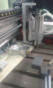

Re: Фрезерный по металлу 600х800
Сообщение Кварк »
Не могу что-то въехать, чем отличается мертвый ход от люфта.
У меня гайки с преднатягом; натянули прилично, так, что теперь прямолинейное движение преобразовать во вращательное от руки не получается, но по замерам 0,01 мм вылазит при изменении направления.
Правильно ли я понимаю: мертвый ход возникает даже при натяге, из-за того, что шарики в гайке несколько меньше диаметром, чем дорожка качения, и при изменении направления, шарик прижимается к противоположной стороне дорожки, из-за этого и появляется мертвый ход?
Сообщения: 2477
Может проблема не в гайке ШВП, а в опорах?
Сообщение Кварк »
Сейчас замерил жесткость: 0,03/10кг. Много?
Может ребра поставить (желтым цветом).
Жесткость.jpg (2334 просмотра) <a class='original' href='./download/file.php?id=162697&mode=view' target=_blank>Загрузить оригинал (873.7 КБ)</a>
Сообщение Lafayette »
Кварк писал(а):Сейчас замерил жесткость: 0,03/10кг. Много?
А проще безмен выкинуть, и не загонять себе мозги.
Сообщения: 4509
безмен отличная вещь, на стадии сборки выявляет где чего забыл закрутить, так Миша, не прав ты, нужно хотя бы для себя подергать станок и знать на что он способен или не способен. Вон недавно человек подергал станок и нашел косяк что хомут один не зажал. Полезно?

Но все-таки. Дергаете же. У кого сколько? у меня правда кантарик на 10 кг, а Вы тут на 20 меряете, но, думаю, тут должна быть линейная зависимость. Или нет?
Lafayette
Сообщения: 3514
Репутация: 445
sima8520 писал(а):безмен отличная вещь, на стадии сборки выявляет где чего забыл закрутить, так Миша, не прав ты, нужно хотя бы для себя подергать станок и знать на что он способен или не способен. Вон недавно человек подергал станок и нашел косяк что хомут один не зажал. Полезно?
Если я правильно понял, то "хоум" это имеется ввиду датчик или пластинка,то как это нашлось дёрганием безмена, даже удивлён.
Просто по мне это бессмысленные замеры, так называеемой жёсткости. Вспомните ХААСЫ, отгибаются на десятки, а обрабатывают сталь.
А на что способен или нет станок, покажут только режимы обработки.
