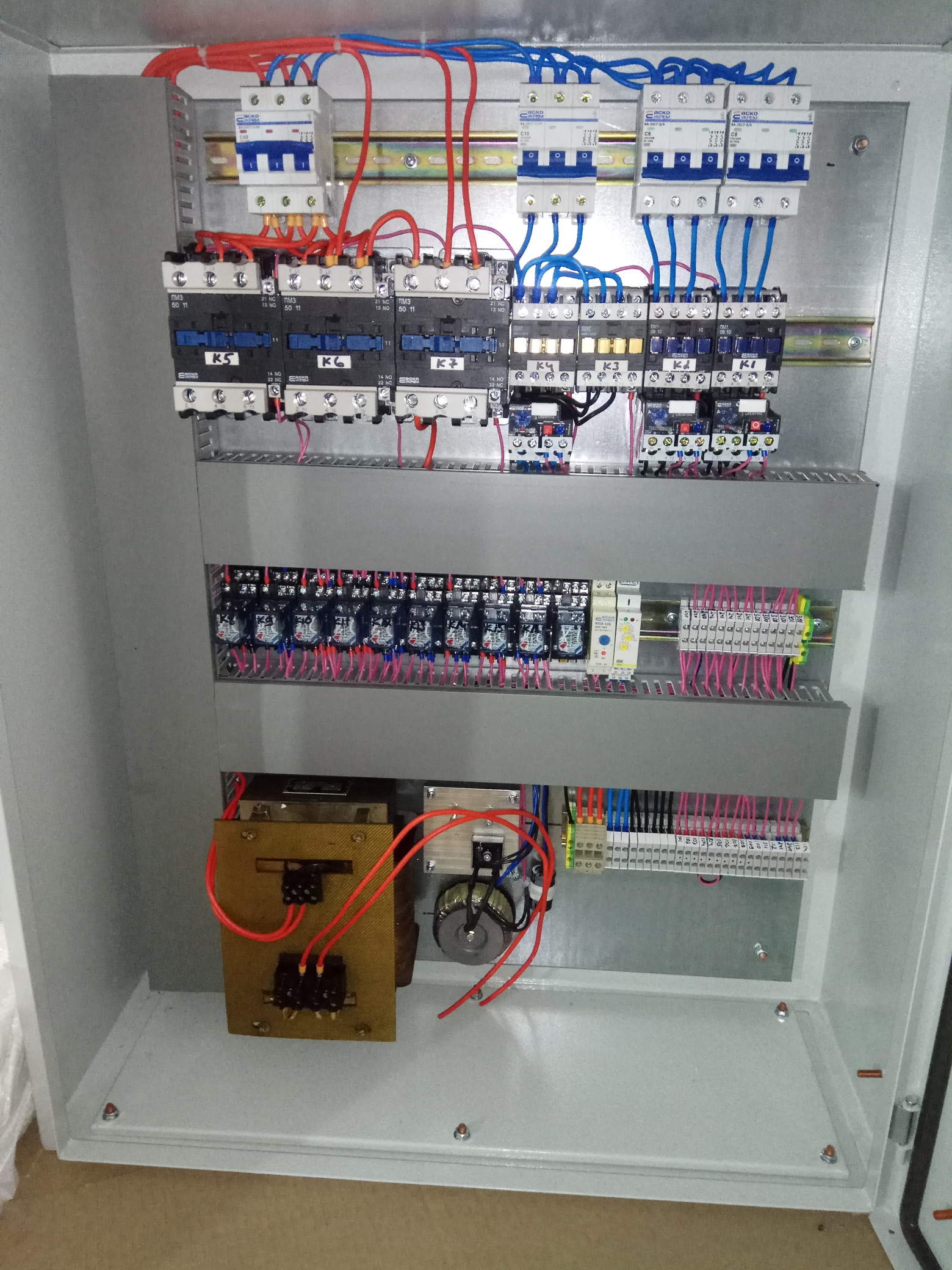

После не однократного горение электрики внутри станка, решили полностью ее заменить.
Завтра будет установка и тест.

Дмитро писал(а):После не однократного горение электрики внутри станка, решили полностью ее заменить
Не лучший выбор комплектующих. Это, конечно, если для дяди, а не себе, то и так сойдет...

Дмитро писал(а):Нужно было как можно бюджетно.
Дмитре, ну вы же понимаете, что неоднократное "горение", вероятнее всего, было из-за низкого качества комплектующих. Если поменять шило на мыло, полагаете, будет гореть не так феерично?

Могу ли я высказаться по поводу монтажа?

Мастерю писал(а):что неоднократное "горение",
Вся электрика внутри станка, и залита маслом.
Мастерю писал(а):Могу ли я высказаться по поводу монтажа?
Нужно.
То, что я напишу, не касается надежности. Это в большей степени относится к эстетике и безопасности последующей эксплуатации. Ведь, может так случиться, что оборудование будет эксплуатировать (обслуживать, ремонтировать) другой человек.
Старайтесь всегда монтировать так, чтобы это было понятно не только вам, но любому другому разбирающемуся человеку. Для того, чтобы любому разбирающемуся было понятно (и не только понятно, но и безопасно эксплуатировать) специально приняты Правила устройства электроустановок (ПУЭ, возможно, вы слышали о таких).
Так вот, есть минимум 2 правила, которые направлены на безопасность эксплуатирующего персонала:
1) для фазных проводников НИКОГДА не применять провода с оболочкой синего и желто-зеленого цветов!
2) Для рабочего нейтрального проводника (N) всегда применять провод с синей или голубой оболочкой.

Все правильно, но так происходит когда заказчик сам покупает комплектующие, я дал лишь список. В основном использую провода черного цвета и комплектующие lovato (что как минимум в два раза дороже)

Дмитро писал(а):дал лишь список
Кажисть, вот тут и косяк был. Чего же вы в списке не указали цвета оболочки проводов?

Мастерю писал(а):Чего же вы в списке не указали цвета оболочки проводов?
Здесь не только провода разных цветов, но и клеммы на дин рейку не те что надо. Но деваться некуда, нужно делать.

Дмитро писал(а):Здесь не только провода разных цветов, но и клеммы на дин рейку не те что надо. Но деваться некуда, нужно делать.
Получается, что пример из разряда как не нужно делать...

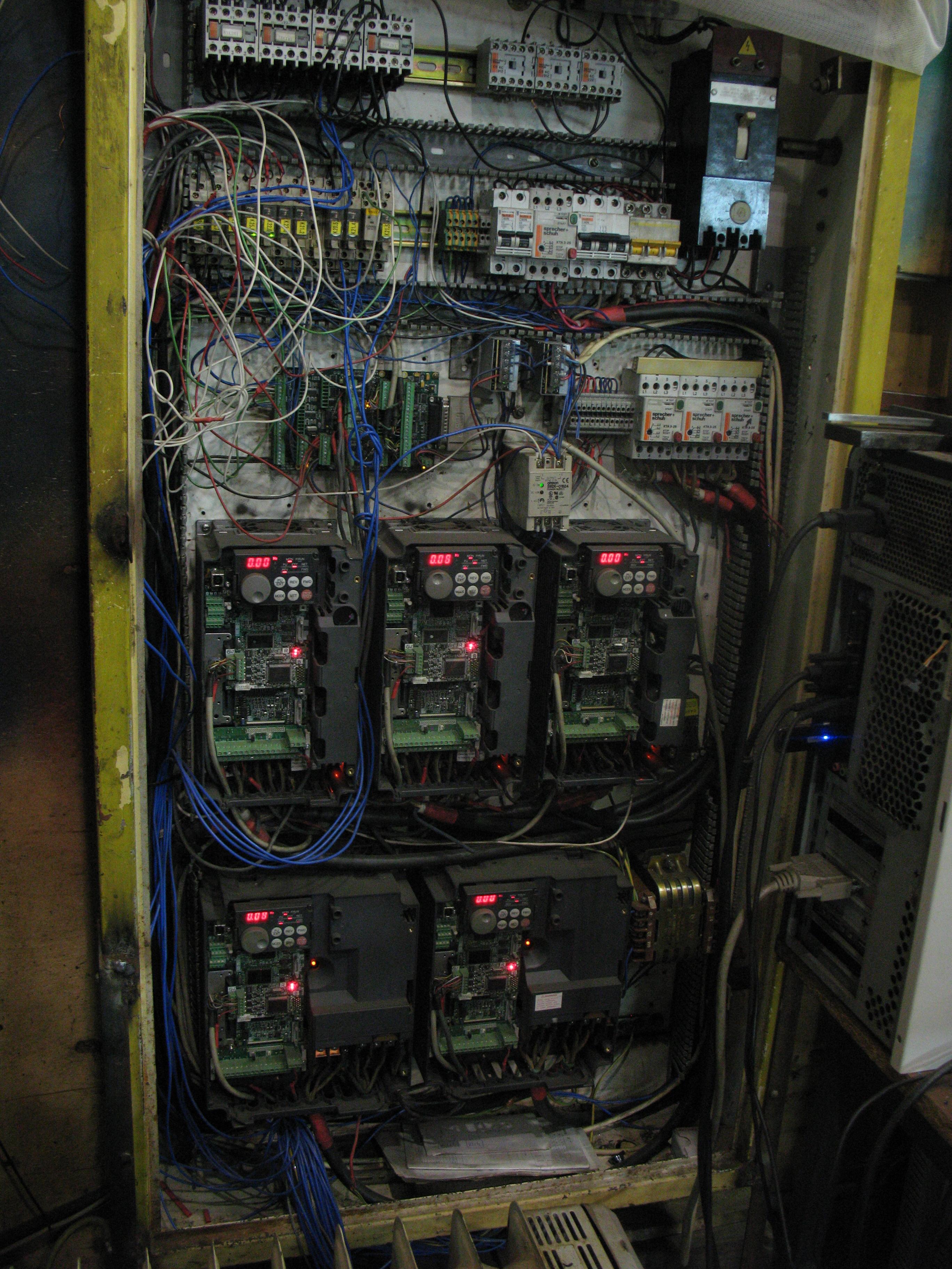

Как не надо делать-это щит управления моего оц....(фото ниже)
Делалось временно ,но увы,время идет,детали делаются....короче как в пословице....
IMG_3093_1.jpg (4686 просмотров) <a class='original' href='./download/file.php?id=162053&mode=view' target=_blank>Загрузить оригинал (1.31 МБ)</a>

gigs, а для чего 5 частотников?

Dimka писал(а):gigs, а для чего 5 частотников?
Видимо, 5-ти осевой станок на сервах... :wik:

Ну я же и написал что так не надо делать ;)
До автосмены инструмента руки дойдут и надеюсь будет новый щит ,так как в этот уже не возможно что либо запихать!
Надо еще плк ставить и кучу реле и пускателей
Dimka писал(а): а для чего 5 частотников?
Один на шпиндель ,три на XYZ,пятый на поворотный стол и еще надо будет шестой приспосабливать на барабан с инструментом
