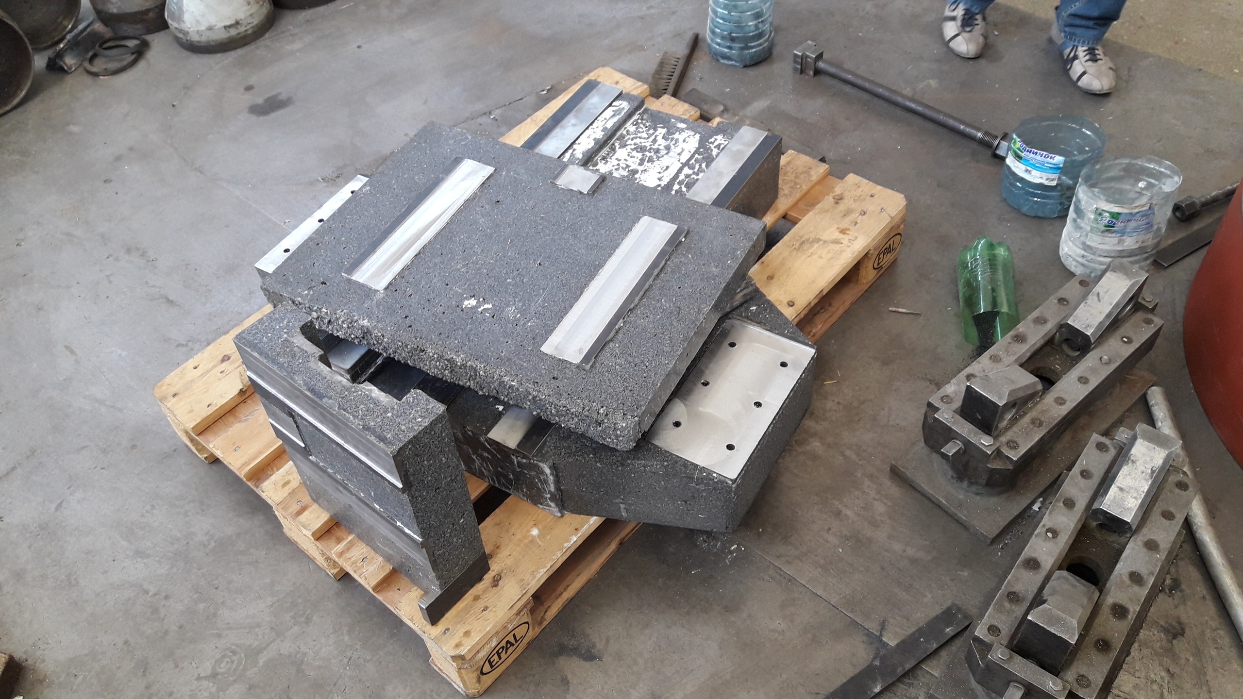

Наконец привезли станину с завода, Вот собираю. Сегодня обломал метчик М10 старой советской закалки. Попытки выкрутить приварив обломок провалились, потом начал выстукивать по кругу в обратном направлении. Только пообломал последние торчащие куски. Потом попытался взять всё это перфоратором)) сверло перфа оказалось как будто свинцовое, против метчика, победитовый наконечник оторвало на раз. В итоге на один из 12 болтов в портале пришлось забить) Остальные отверстия нарезал дешманским - 30р. Просто соблюдая технологию 1/8 - 1/6 оборота нарезки, пол оборота назад. + у меня стали там 10мм осталось после фрезеровки в некоторых местах и я не хотел свёрла по стали тупить, в итоге сверлил на сквозь. Сначала 6м пока дрель на выходе из метала не начнёт туго идти, все отверстия. Потом 8.5 для резьбы, по очереди пробивая основной слой и не касаясь полимербетона. Потом ещё раз с заглублением в него, пока песок не пойдёт. И после этого сверлом по бетону 8м делал приямок, чтобы метчику дорога была и полезной длинны резьбы было больше. Только после этого резал примерно в таком же порядке разок подтачивал метчик.
На будущее буду по хорошему закладывать сталь или какие блокираторы под закладные чтобы было пустое пространство для сверления и нарезания.

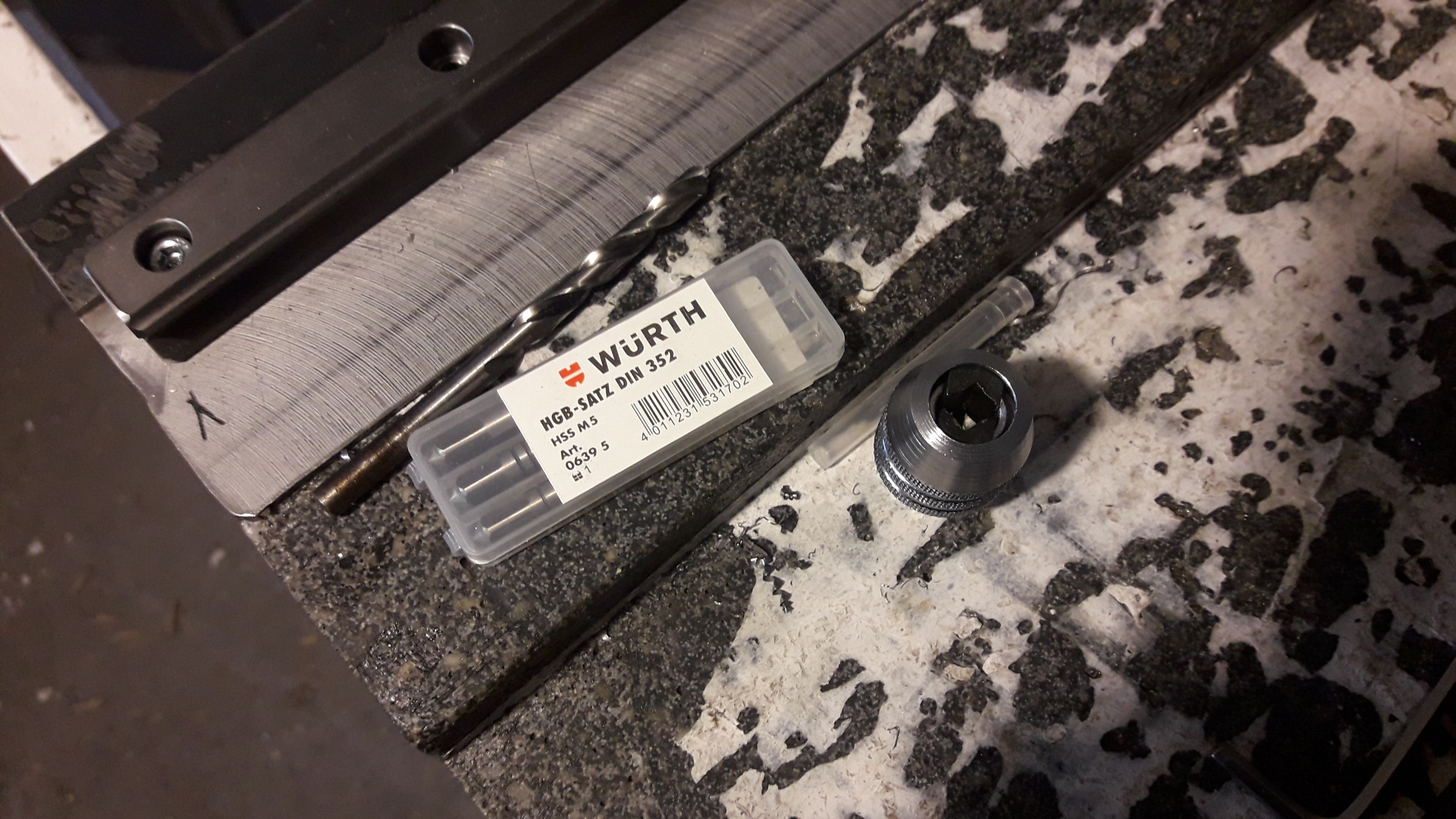

Вчера вечером доломал М5. Как я сегодня понял купив новые... проблема была во мне) Я видимо чистовым крутил отверстия с первого раза. Единственная фирма в городе купив метчики которой могу быть уверен что выковыривать их не придётся. 1800 с держателем под трещотку. Ну и фото - вчера примерял стол.
Сейчас прикручен один рельс, на втором 2 болта и остальные отверстия только насверлены.

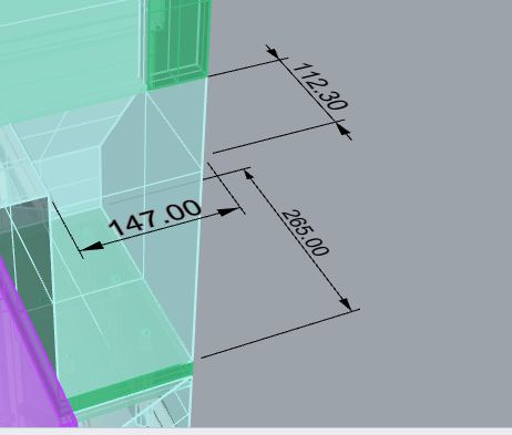

MGG, стойки кстати небольшие в сечении. Вторая вообще в ширину 100. А во время проектирования боялся не их а жёсткости каретки X и Z которыйе были бы необходимы для большей высоты. А вообще да - очень хотелось бы высоту раза в 2 больше чтобы потом можно было поворотный стол поставить и пр.
