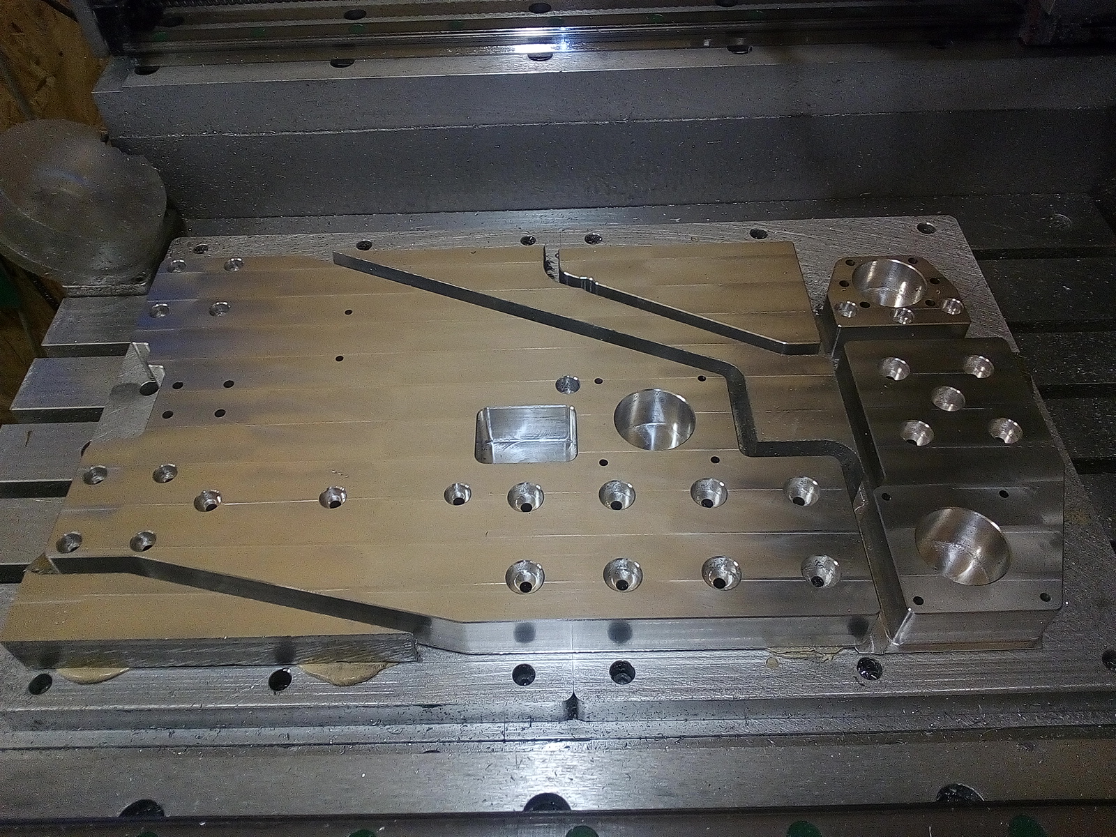

процесс пошел...

рецептом химфиксатора заготовок не поделишься? :hehehe:
Umnik
Сообщения: 2563
Репутация: 2153
Настоящее имя: Георгий
Откуда: Калуга
Re: Портальник по цветмету 450*750
Сообщение Umnik »
Да уже вроде показывал, что за секретный состав юзаю)
Даже и не один раз...
По моему скромному опыту, более на результат влияет процесс подготовки поверхностей - зашкуривание, обезжиривание и т.п., а так же логика обработки - надо понимать, какие элементы стремные, какие надо сфрезеровывать, как лучше компоновать детали в заготовке и т.д.

У меня не срослось со шпаклей. Греется заготовка, расширяется. И все это накапливается при смене инструмента. На выходе постоянно кривые по плоскости детали. Но в моем случае детали мелкие были. Крупные может и не были б такими

Umnik писал(а):процесс пошел...
Недорез только справа?

sima8520 писал(а):У меня не срослось со шпаклей. Греется заготовка, расширяется. И все это накапливается при смене инструмента. На выходе постоянно кривые по плоскости детали. Но в моем случае детали мелкие были. Крупные может и не были б такими
на алюминиевом жертвеннике не греется особо.
Samodelkin 88 писал(а):Недорез только справа?
ага, одна подкладочка тоньше оказалась, не заметил сразу....

Umnik писал(а):ага, одна подкладочка тоньше оказалась, не заметил сразу....
Плита предварительно не пылится?
Umnik
Сообщения: 2563
Репутация: 2153
Откуда: Калуга
Сообщение Umnik »
нет, зачем??
Леонидовский люминь настолько ровный, что я иной раз думаю вообще его не обрабатывать по плоскости))
Мне попадались плиты буквально пару соток по толщине гуляющие.
И по плоскости настолько ровные, что слипались, как КМД-шки.
Я их оторвать одну от другой не мог, пока не сдвинул...
