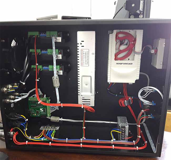

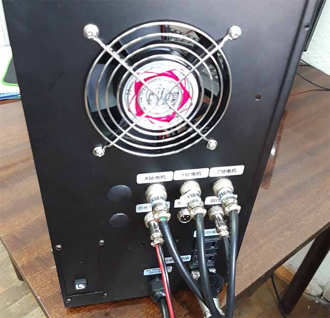

raddd писал(а):Фото разъемов станка ффффстудию!
в смысле, как подключены?
9975.jpg (159009 просмотров) <a class='original' href='./download/file.php?id=158781&mode=view' target=_blank>Загрузить оригинал (47.17 КБ)</a>

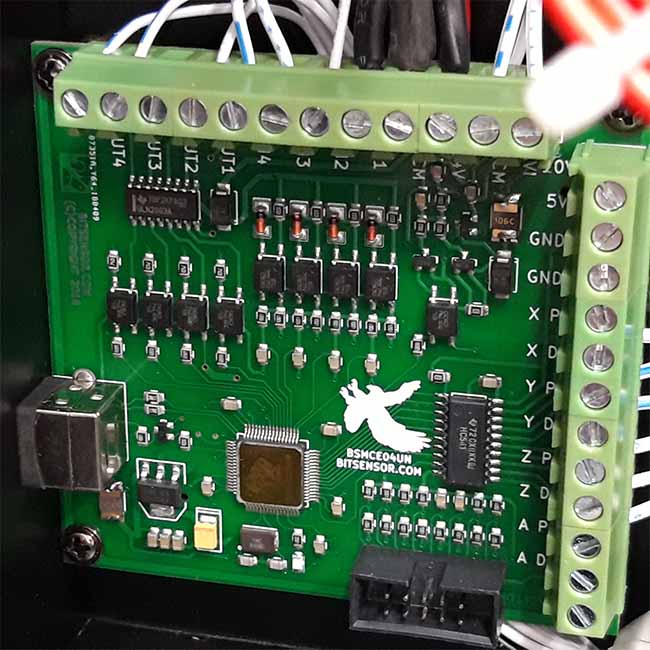

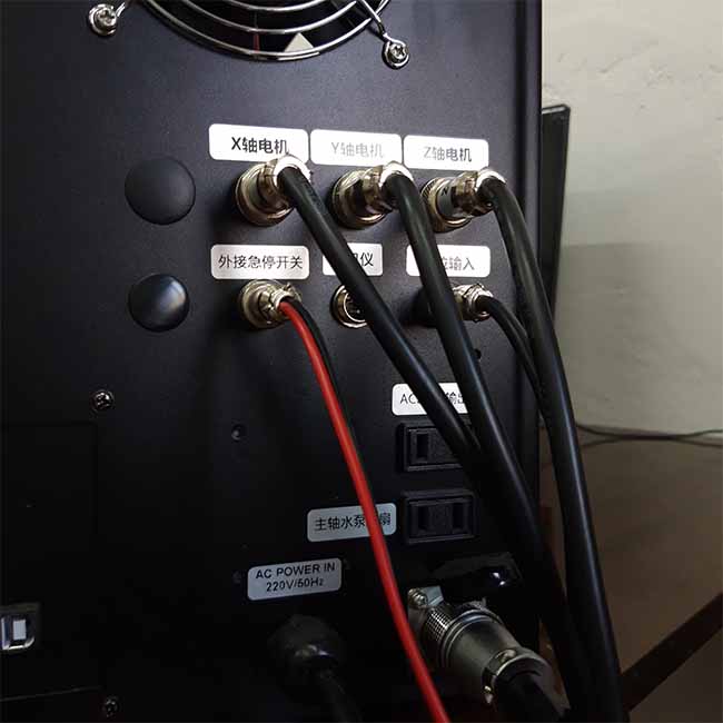

и еще фотки
9975a.jpg (159000 просмотров) <a class='original' href='./download/file.php?id=158782&mode=view' target=_blank>Загрузить оригинал (67.35 КБ)</a>
9975b.jpg (159000 просмотров) <a class='original' href='./download/file.php?id=158783&mode=view' target=_blank>Загрузить оригинал (41.84 КБ)</a>
9975c.jpg (159000 просмотров) <a class='original' href='./download/file.php?id=158784&mode=view' target=_blank>Загрузить оригинал (64.54 КБ)</a>
9975d.jpg (159000 просмотров) <a class='original' href='./download/file.php?id=158785&mode=view' target=_blank>Загрузить оригинал (93.46 КБ)</a>

Предполагаю первый же совет будет - выкинуть плату с птичкой и поставить что-нибудь нормальное. То что я натыкался тут по обсуждениям она не радует пользователей. Но настроить обладатели сего чуда думаю помогут.
зы. Китайца все равно надо трясти - при подключении USB кабеля должно появляться минимум неизвестное устройство. Судя по описанию платка должна эмулировать LPT порт компьютера.

Первый вопрос - отсюда: http://www.bitsensor.com/download.html всё что надо выкачали? там свой, "особенный" инсталятор мача со встроенным инсталятором дров под USB!!!

Спасибо!
Вроде, что-то начало оживать! По крайней мере красная кнопка RESET перестала мигать, нули по осям выставились

kmd писал(а):А как узнать, что сам станок уже включен и ждет только команды. Просто он стоит себе и никаких индикаторов на нем нет
У вас плата с usb. Соответственно плагин нужно к мачу доустановить. На фото она не подключена. Она сейчас подключена? В случае с usb пока мач с платой связь не установит, reset не перестанет мигать. Диски были со станком? Плагин ставили?
Сейчас вроде заработало. С кнопок клавы можно и шпиндель крутануть и по осям подвигать. Осталось разобраться как это все будет работать автоматически
Евжений писал(а):Диски были со станком?
Дисков к сожалению не было, они потом прислали файлы, но те работать не хотели
А то, что посоветовал megagad заработало с пол-пинка
