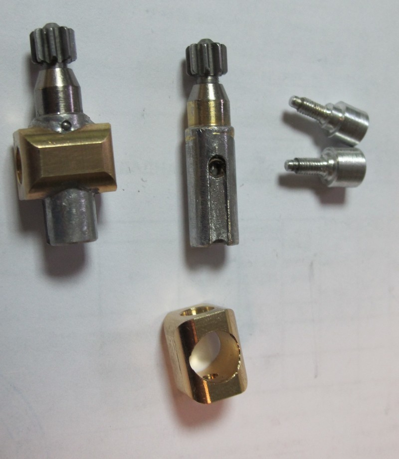

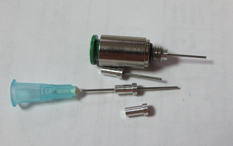

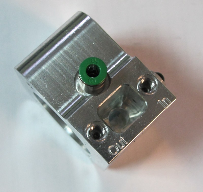

Еще немного про насос для MQL- маслянного тумана
Ушел от вклейки плунжеров на пайку, так намного быстрее получается результат и сие действие обратимое в отличии от смолы :)
для впайки применяю небольшие кондукторы из ала, они направляют и затыкают отверстия, плюс к ним не липнет олово
естесно пришлось немного подправить корпус
так же в корпусе добавил резьбу под цангу на обратку
И удалось сделать очень хороший смеситель, в нем практически нет обратного хода воздуха
тестил на 3 барах с дыркой в сопле 2 мм, насос качает без проблем
Игла размером G23- дырка 0.32 мм , длина около 18 мм
Еще купил трубки локлайн 1/4 , но чет попались не реально текучие, решил вставить во внутрь трубку 6-4, так оно стало герметичнее
но для этого пришлось сделать новые штуцера , чтобы в них трубка втыкалась с натягом, заодно сделал резьбу G1\8
хз зачем там 1/4, ток раздувать корпус смесителя
наконечник на сопло -скрин сечения
немного фоток и видос как пашет новый смеситель
Зы... похоже видео не взлетело :hehehe:

Сообщения: 8408
немного деталек :)
