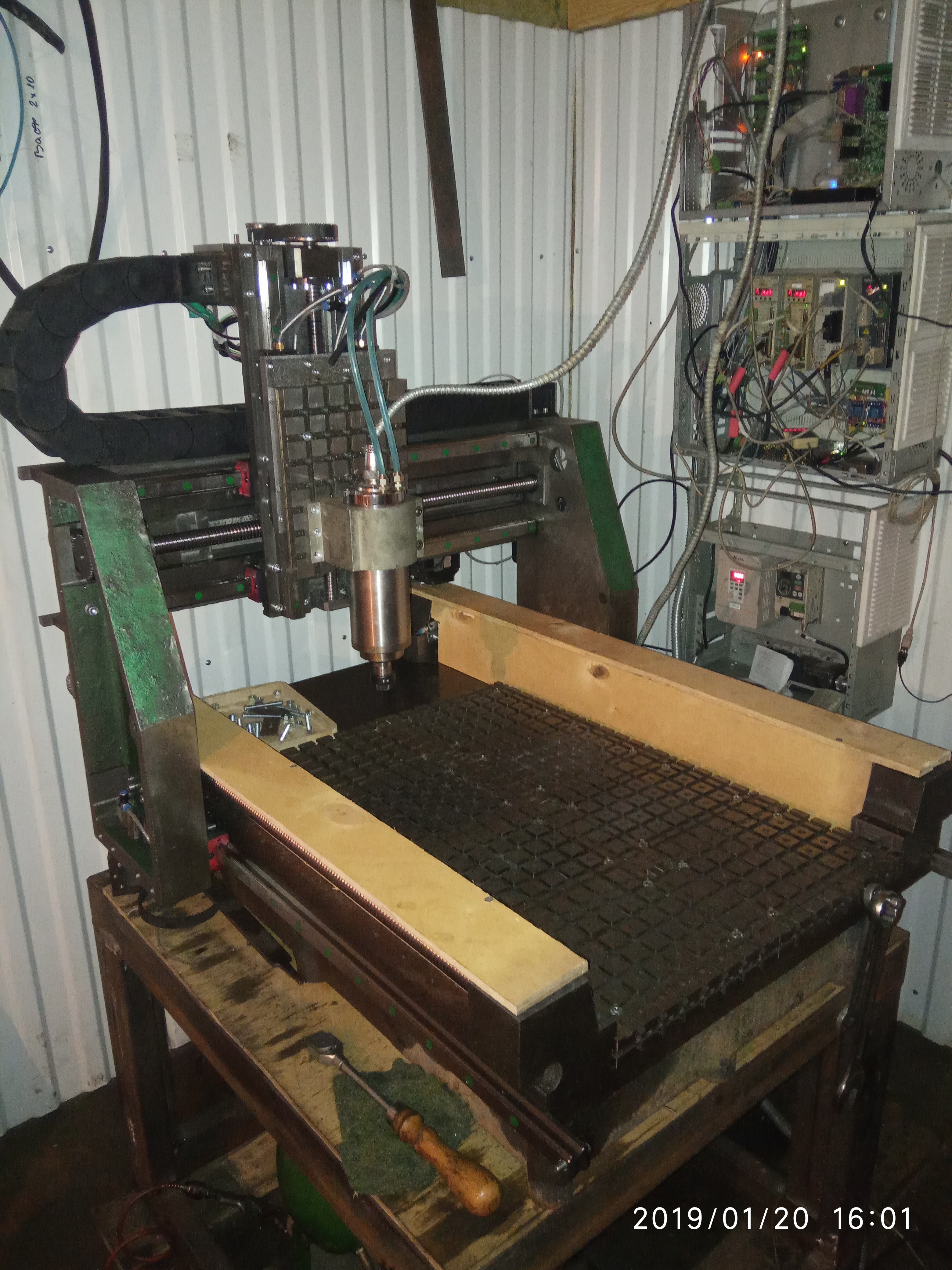

Рабочее поле:740-500-200
Обрабатываемые материалы: всё что придется
Чертежи, фото, видео станка:
Примеры изделий (фото):пока нет
Вопросы:
Что пробовал:
Что плучилось:
Что не получилось:
Ориентировочный бюджет:

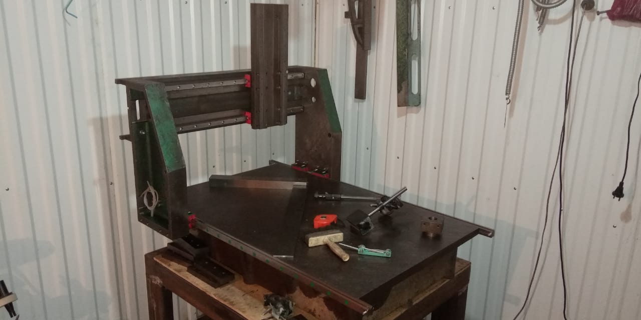

Основа бывшая поверочная плита приржавевшая
Стойки портала купил на директлот части неизвестного станка
Балка портала из двух плит скрученных между собой
Детали пилили на 678 фрезере некоторые приходилось в 5 установок пилить

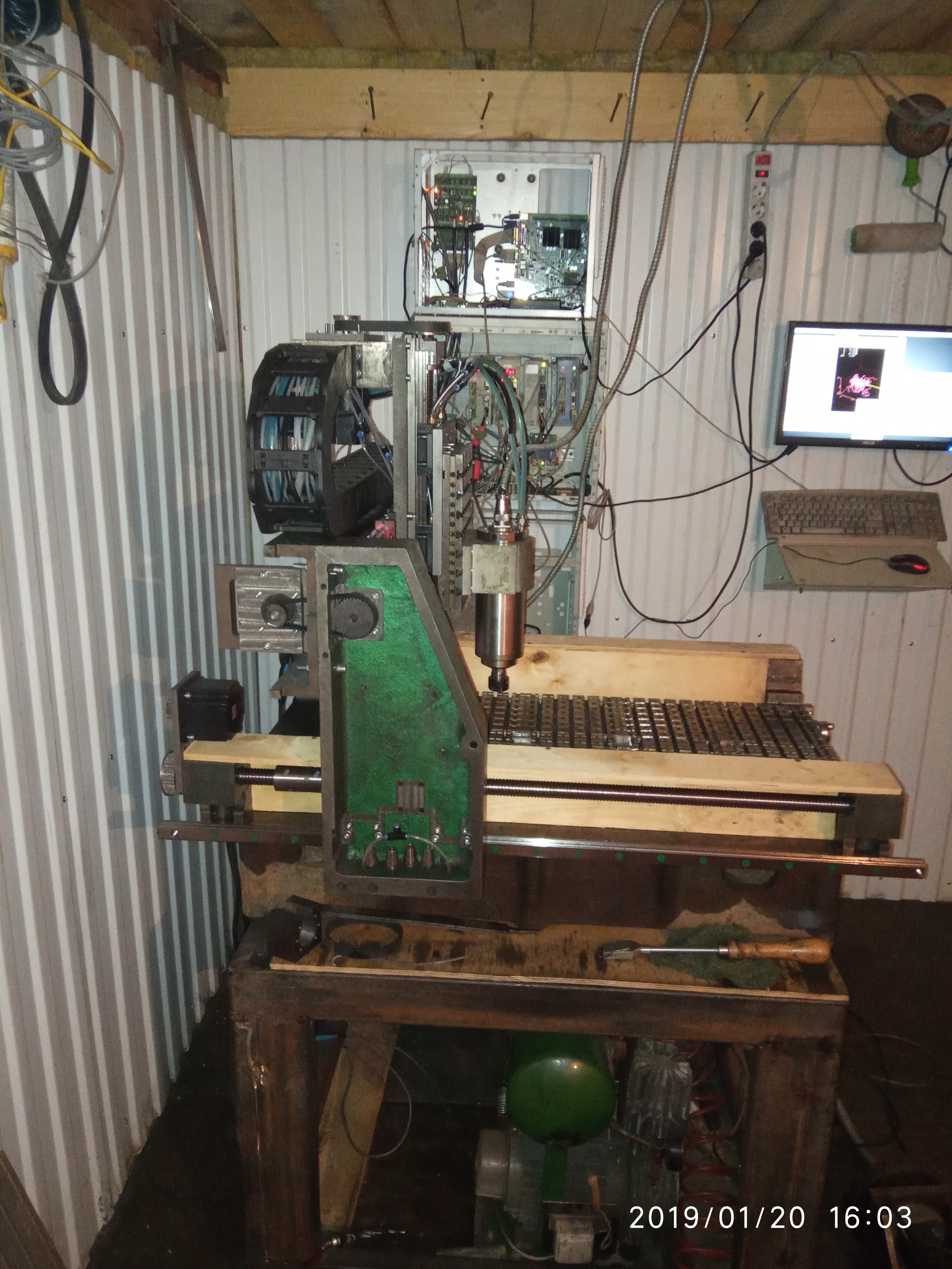

Сообщения: 13712
Re: Фрезер на бывшей поверочной 1000-600
Электронику стружкой закидает. Хомут шпинделя выпили нормальный на нем же.
Lafayette
Сообщения: 3514
Репутация: 445
Сообщение Lafayette »
Почему решили классическую Z?
При таком ходе шпиндель уж сильно висит, хотя судя по железкам жёсткости вагон.
Что по точности перемещения выдаёт?

Сообщение vovafed »
электроника крышками закроется
шпиндель этот хочу если конечно смогу оживить http://dirlot.ru/lot/285069
Сообщения: 13712
Ход маловат для такой высоты портала. Можно было портал ниже ставить с таким ходом.
vovafed
Сообщения: 1822
Репутация: 325
Откуда: башкортостан
Сообщение vovafed »
рельсы получилось в пару соток выставить на большее у меня поверочного инструмента не хватило
гайки и опоры с преднатягом
стол только прикрутил еще не обмерял по высоте но 2 плитки приподняты похоже на пару соток
по перпендикулярности сложно сказать угольник не очень хороший

высоту подбирал чтобы поворотная ось с макимальной заготовкой 180 проходила

Сообщения: 13712
Чтоб 180 с заготовкой проходило надо чтоб на эту высоту кончик инструмента поднимался.
vovafed
Сообщения: 1822
Репутация: 325
Сообщение vovafed »
ага я знаю
на фото шпиндель в самом низу
ставил фрезу и центровал отверстия для крепления усп
при нормальной работе шпиндель гораздо выше будет

Занятно шпиндель смогли взять. Подшипники поменяете и в бой.
По фоткам непонятно заложили УСП-ками весь стол или в плите пазы пилили?
Еще интересно рельсы по торцам плиты. Обрабатывали? У плиты отродясь торцы по 14 квалитету сделаны, они могут быть очень сильно непараллельны.

Сообщение vovafed »
да подшипники под замену
30-40тр выйдут если самому менять
стол выложил плитками 180-240 8шт
хочу еще одну сзади прикрутить. чтоб поворотку устанавливать вне рабочей зоны
боковые поверхности не паралельны были
вышабрил по мостику прикрутил рельсы
показало расхождение в 2 сотки
прикрутил стойки портала, оказалось что они завалены во внутрь до милиметра на высоте 500
в итоге перешабрил сначала под угольник
потом прикручивал рельсы с стойками портала и обмерял
так раз по 5 пока зазор по угольнику на просвет не выровнялся
