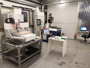

Запустился на новом месте. Тестовые сиськи в процессе.

А на дальнем плане что за станочек? Тоже твой?
Сообщения: 13713
Re: чпу фрезер 600х400 по металлу
Микони там. Нет он не мой но пилить буду.

frezeryga писал(а):Микони там. Нет он не мой но пилить буду.
Как микони?
Сообщения: 13713
Еще не пилил на нем в процессе настройки.

Макс а Микони под Mach 3?
Каковы показания безмена или ещё не замерял?
Сообщения: 13713
Не замерял. Но дергал както чугунку если люфтов нет то максимум 2-3 сотки гденито в опорах выжмет.

frezeryga писал(а):Не замерял. Но дергал както чугунку если люфтов нет то максимум 2-3 сотки гденито в опорах выжмет.
Хочешь сказать что он хуже чем твои станки? Сколько там на твоих было?
Сообщения: 13713
Сама станина ваще не гнетса у норм чугунков все что набегает это опоры и швп.

frezeryga писал(а):Сама станина ваще не гнетса у норм чугунков все что набегает это опоры и швп.
Так если там ШВП с натягом и дюплексы в опорах, откуда там люфты?
Сообщения: 13713
Ну который дергал не микони там были. Этот проверю может завтра.
