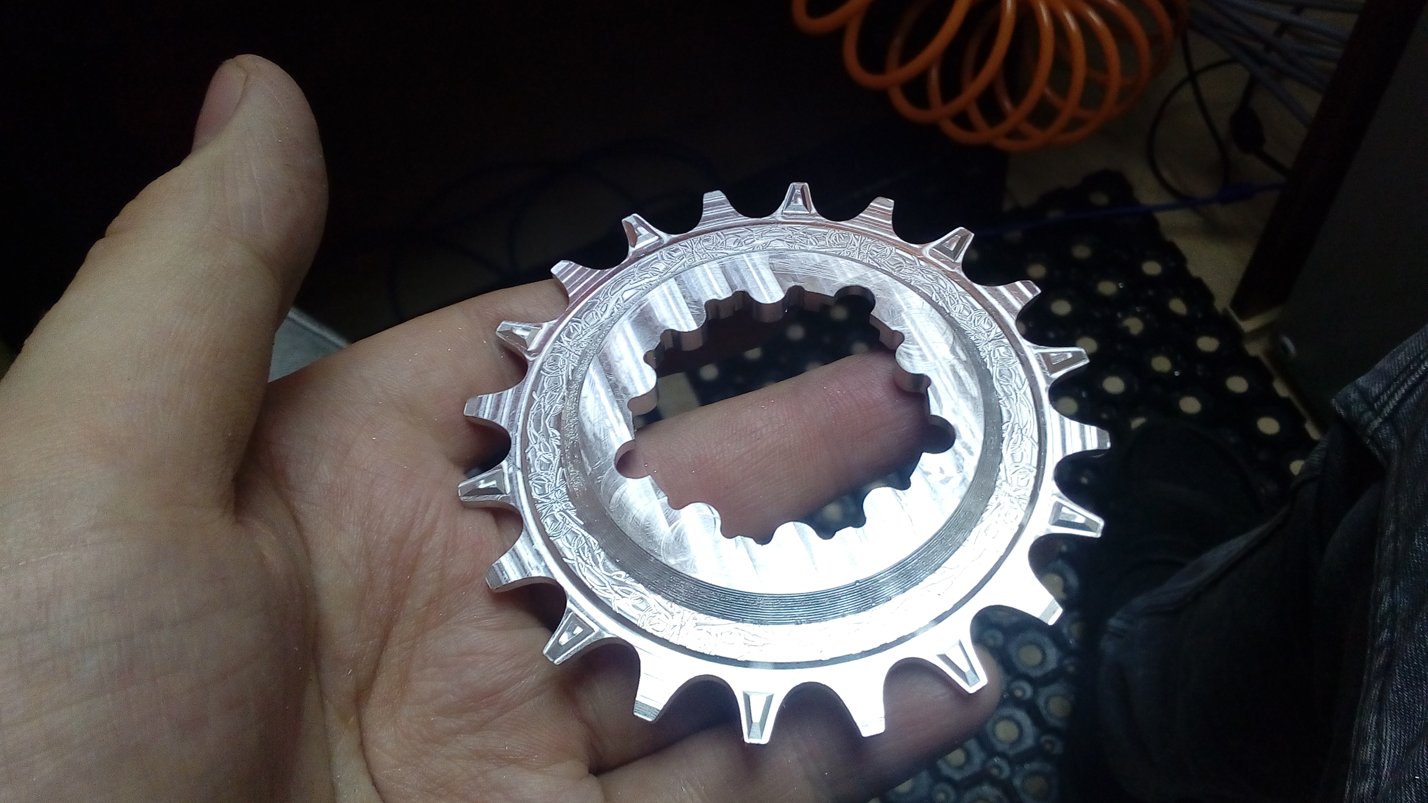

Думаю не будет.
Я чистовые делаю фрезой 2.4мм, нагрузок нет.
Толщина не помню, около 2-3мм. Но свис около 10мм.
Для 30+ зубьев нужна уже больше приспособа либо совсем по другому делать из квадратной заготовки. Есть идейки )) но пока не знаю, хочу я звёзды делать или нет.
Эту для друга делаю.

Ну, что...вот и видео чуть чуть ))
Вторая сторона звезды.
IMG_20181230_124150.jpg (3156 просмотров) <a class='original' href='./download/file.php?id=153547&mode=view' target=_blank>Загрузить оригинал (3.84 МБ)</a>
IMG_20181230_125551.jpg (3152 просмотра) <a class='original' href='./download/file.php?id=153548&mode=view' target=_blank>Загрузить оригинал (2.59 МБ)</a>
IMG_20181230_125604.jpg (3152 просмотра) <a class='original' href='./download/file.php?id=153549&mode=view' target=_blank>Загрузить оригинал (2.68 МБ)</a>
https://youtu.be/Em0CZOtrRgw
Отдал другу на испытания.
Надо доделывать защиту и обдув с mql.
g4silin_workshop

Звенит он как то весь, если честно. Или может звук так передается на видео. Сколько подача на зуб?

mikehv писал(а):Звенит он как то весь, если честно. Или может звук так передается на видео. Сколько подача на зуб?
Это звук такой. Телефон с камерой 8мп...
Звенит там только фреза 10мм с одной сменной пластинкой, т.к. нагрузка большая на неё идёт и геометрия больше для силовой обработки.
Но она мне нравится для разгрузки...вечная ))
Остальной инструмент работает не громче, чем на проме.

ее нагружать нужно, не будет звинеть. Заказал на пробу YG1 фрезы, 6ки, посмотрел режимы - немного озадачился, 8 соток на зуб. поставил 6, очень тихо работает. только меньше - сразу звон появляется

10 мм под пластинки тоже откровенно плохо у меня идут. Наверное такой диаметр не для пластинок все же. А для вечности я заморочился заточкой)))

Smlua писал(а):ее нагружать нужно, не будет звинеть. Заказал на пробу YG1 фрезы, 6ки, посмотрел режимы - немного озадачился, 8 соток на зуб. поставил 6, очень тихо работает. только меньше - сразу звон появляется
Я на этот конус iso20 не могу навалить...нет сухарей, будет конус в шпинделе проворачиваться.
На 10 фрезу ставлю 0.06 на зуб.
Концевые 0.02-0.03. обороты пока не больше 13000, пока обкатка.

frezeryga писал(а):А скока обкатка? Я ему часа 3 накрутил у себя еще.
Да фиг его знает ))
Пока не сделаю обдув, не буду наваливать.
Надо ещё со шторкой разобраться, стружка там скапливается и при резком открытии всё сыпется в магазин...
Надо бортики сделать и какой-то обдув наверное.
