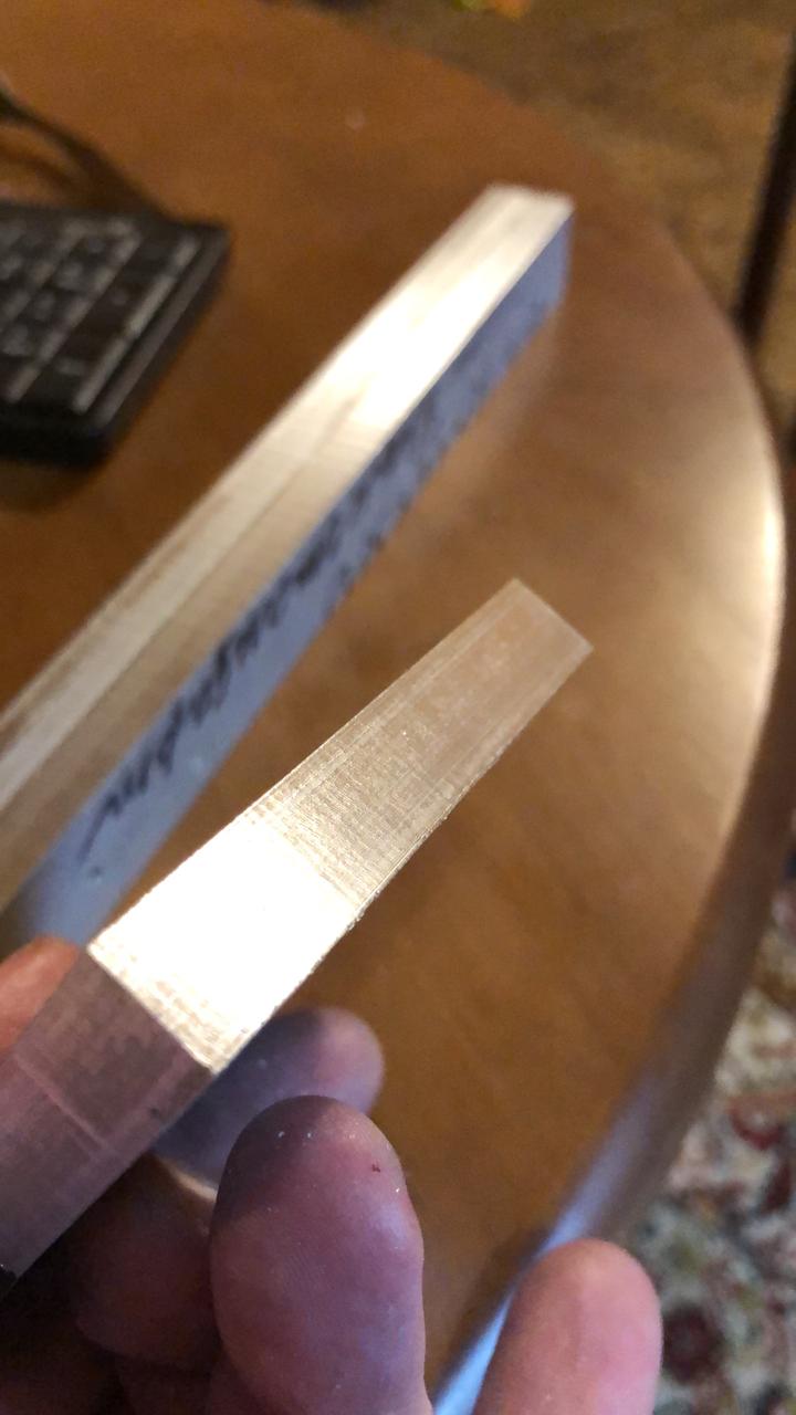

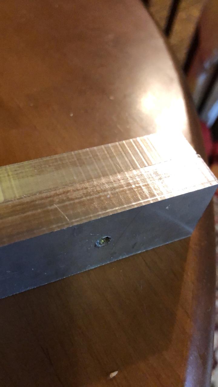

Столкнулся с такой проблемой при фрезеровке дюрали.
Вдоль оси X (26150 просмотров) <a class='original' href='./download/file.php?id=153365&mode=view' target=_blank>Загрузить оригинал (64.86 КБ)</a>
Вдоль оси X
Вдоль оси Y (26150 просмотров) <a class='original' href='./download/file.php?id=153366&mode=view' target=_blank>Загрузить оригинал (63.02 КБ)</a>
Вдоль оси Y
Ось Х - два двигателя, Ось Y - один. Шпиндель 1.5 кВт, скорость 20000, подача 20 мм/сек. за один проход - 1 мм. Попутное.
Шаг 1/16. Фреза двухзаходная, диаметр 6 мм. Образуется такая вот "волна" симметричная, и равномерная. На вибрацию не похожа. Слишком ровная и одинаковая на двух разных деталях. От скорости подачи, направления фрезеровки, глубины выборки не зависит. И только когда идет фрезеровка по оси X, по Y - нет такой картины. ШВП 1605. Совпадение или нет, но расстояние между "гребнями волны" 5 мм.
В чем может быть причина?

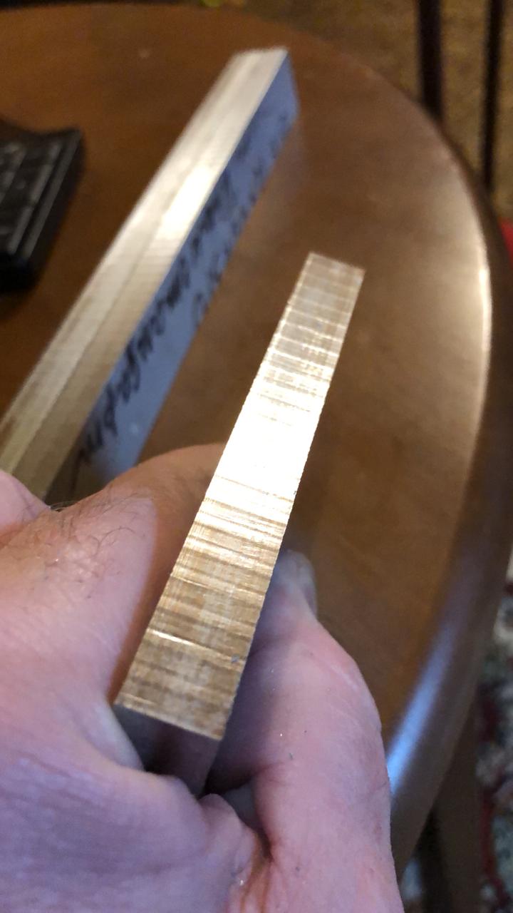

Вот две пластины. Люфты как бы одинаково совпадающие на обоих? (26126 просмотров) <a class='original' href='./download/file.php?id=153370&mode=view' target=_blank>Загрузить оригинал (62.82 КБ)</a>
neonas писал(а):Очень похоже на люфты в механике или на нехватку жёсткости станка
Возможно. Рельсы стоят хивины 20. по каждой оси по две хивиновские корретки на рельс. Но тогда почему только вдоль одной оси? Грешил на втулки. Поменял - результат не изменился.

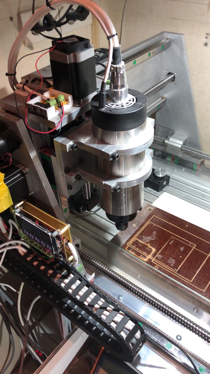

Вот фото станка. (26114 просмотров) <a class='original' href='./download/file.php?id=153371&mode=view' target=_blank>Загрузить оригинал (145.08 КБ)</a>
Вот фото станка.
frezeryga писал(а):Должно быть по 4 каретки на ось.
дык так и есть! я же написал - на рельс 2 на ось - два рельса.

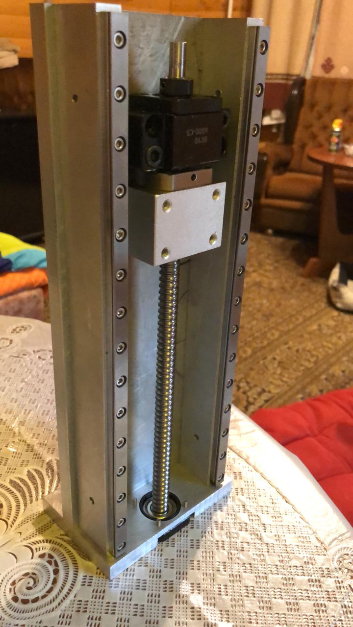

niksooon писал(а):торец на котором гребни вылезли обработан за один проход на всю глубину или за несколько? и на УП глянуть-бы на всяк случай - линия реза строго параллельна оси Х или хоть немного,но под углом?
Геометрия точеных деталей ровная. Вот из деталей собрана ось:
