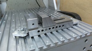

Kiriller писал(а):Размеры у тисков какие
Пылил поверхность под них: 190x72мм (+1.5мм). Высота: 66мм
В комплекте сами тиски, длинный штифт, который собственно фиксирует подвижную губку на всей длине. Короткий штифт, чтобы ... видимо вытаскивать длинный :D
Шестигранный ключ (кстати, ничё такой). Бамажка с "МЕГА-СУПЕР-ПУПЕР Мануфактурен каталог" :) И пластиковый бокс, который, вкакали при перевозке.
За стоимостью к Гене. Оно там от курса зависит.
Крепеж буду делать сам. Там с торцов есть два паза под язычок: диаметр 56мм, глубина 12мм.

Макс, да я всё "жмусь". Не знаю, не хочу. Под тиски пыльнул душевно.
Я в 100% случаях пользуюсь подложками (дсп, фанера и т.д.) Их фрезерую (пылю.)
Сообщения: 13713
Re: Бомж (народник) от Фрезеряги мне! 400х300х100
Зачем пятнами? Пыльни один раз и ставь чохош. Подложкам тоже ровная поверхность желательна.

Ну как... :) На 200мм длины тисков перепад 0.14мм. А если на всё поле замахнуться... там и до 3 десяток.
А ребро Т-паза ... не такое уж и толстое :(

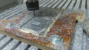

Сегодня сделал себе прижимы для тисков.
IMG-20181222-WA0001.jpeg (2573 просмотра) <a class='original' href='./download/file.php?id=153167&mode=view' target=_blank>Загрузить оригинал (1.89 МБ)</a>
IMG_20181222_154627_423.jpg (2573 просмотра) <a class='original' href='./download/file.php?id=153168&mode=view' target=_blank>Загрузить оригинал (234.11 КБ)</a>
по 0.6 за проход 6ка ZCC CT 3 зуба 0.02 на зуб
Фаска 45 градусов 4зуба по 0.005 на зуб (Медленно и плавно) Внутренняя 0.8х0.8мм внешняя 0.2х0.2мм

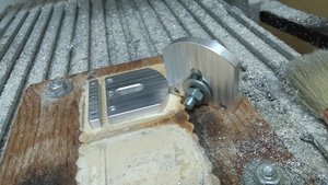

Резьба руками. В следующий раз собираюсь достать фрезы :) ужасно напрягает резать резьбу руками
IMG-20181222-WA0017.jpeg (2573 просмотра) <a class='original' href='./download/file.php?id=153165&mode=view' target=_blank>Загрузить оригинал (1016.77 КБ)</a>
Маленьк промазал по размеру :? на заднем плане видно, что на центр Т-слота не попал

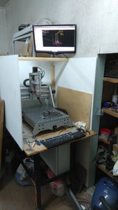

Рабочее место в текущем состоянии:
IMG-20181222-WA0019.jpeg (2573 просмотра) <a class='original' href='./download/file.php?id=153166&mode=view' target=_blank>Загрузить оригинал (955.16 КБ)</a>

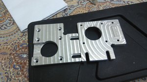

Продолжаю делать детальки для 3D принтера.
IMG-20181225-WA0016.jpeg (2414 просмотров) <a class='original' href='./download/file.php?id=153303&mode=view' target=_blank>Загрузить оригинал (1.18 МБ)</a>
Туго идёт :) без опыта, много косячу

Сообщение ScrewDriver »
Надо ж так, фасочки не ленишься снимать - молодец.

Это отголоски стиля Макса.
Деталь, даже после чистовых проходов с торцов, выглядит так себе, мягко говоря. Пройти фасочной - сразу радости полные штаны))
Я, правда, нифига не по технологии делаю. Z-tool надо бы доделать да в эксплуатацию ввести, но руки чешутся эти детали для принтера допилить и собирать его уже.
