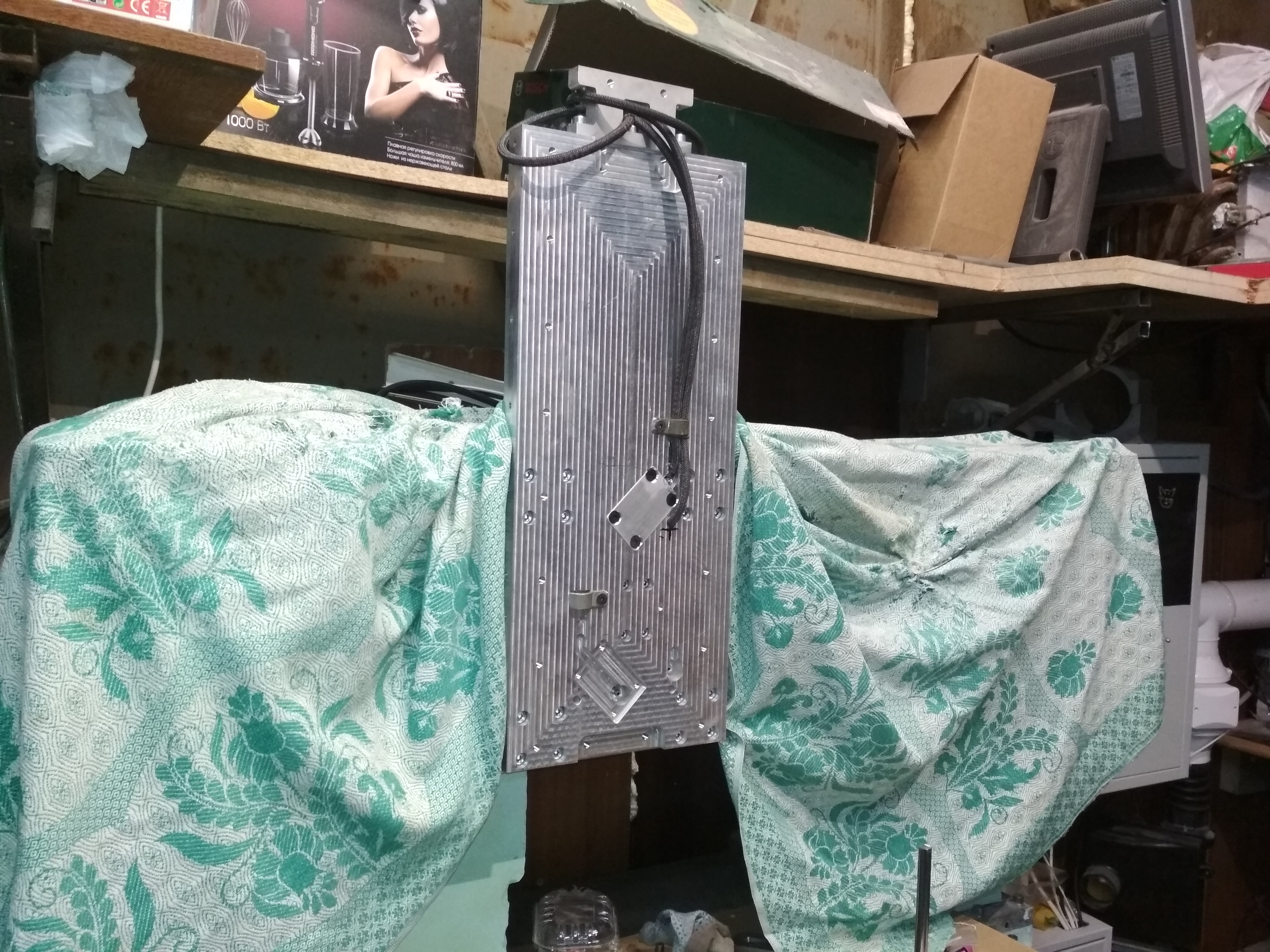

Ну вот и настала пора последней большой детали в станке. Ось Z из 40 мм дюральки. Уже наполовину готова. Неужели долгострой скоро достроится. Можно устроить бухичь по такому поводу :beer:
Масленок я так и не нашел больше и решил раз уж не найти сделаю сам, нашел где то в недрах бардака кусок латунной присадки 6 мм и нарезал из нее масленок на коленке, хватило как раз впритык.
IMG_20181016_193510.jpg (6524 просмотра) <a class='original' href='./download/file.php?id=148468&mode=view' target=_blank>Загрузить оригинал (1.05 МБ)</a>
IMG_20181016_193503.jpg (6524 просмотра) <a class='original' href='./download/file.php?id=148469&mode=view' target=_blank>Загрузить оригинал (1.22 МБ)</a>
IMG_20181016_191318.jpg (6524 просмотра) <a class='original' href='./download/file.php?id=148470&mode=view' target=_blank>Загрузить оригинал (1.26 МБ)</a>
IMG_20181016_184934.jpg (6524 просмотра) <a class='original' href='./download/file.php?id=148471&mode=view' target=_blank>Загрузить оригинал (1.34 МБ)</a>
IMG_20181016_183623.jpg (6524 просмотра) <a class='original' href='./download/file.php?id=148472&mode=view' target=_blank>Загрузить оригинал (1.6 МБ)</a>
IMG_20181016_175632.jpg (6524 просмотра) <a class='original' href='./download/file.php?id=148473&mode=view' target=_blank>Загрузить оригинал (2.15 МБ)</a>
IMG_20181016_173545.jpg (6524 просмотра) <a class='original' href='./download/file.php?id=148474&mode=view' target=_blank>Загрузить оригинал (2.12 МБ)</a>

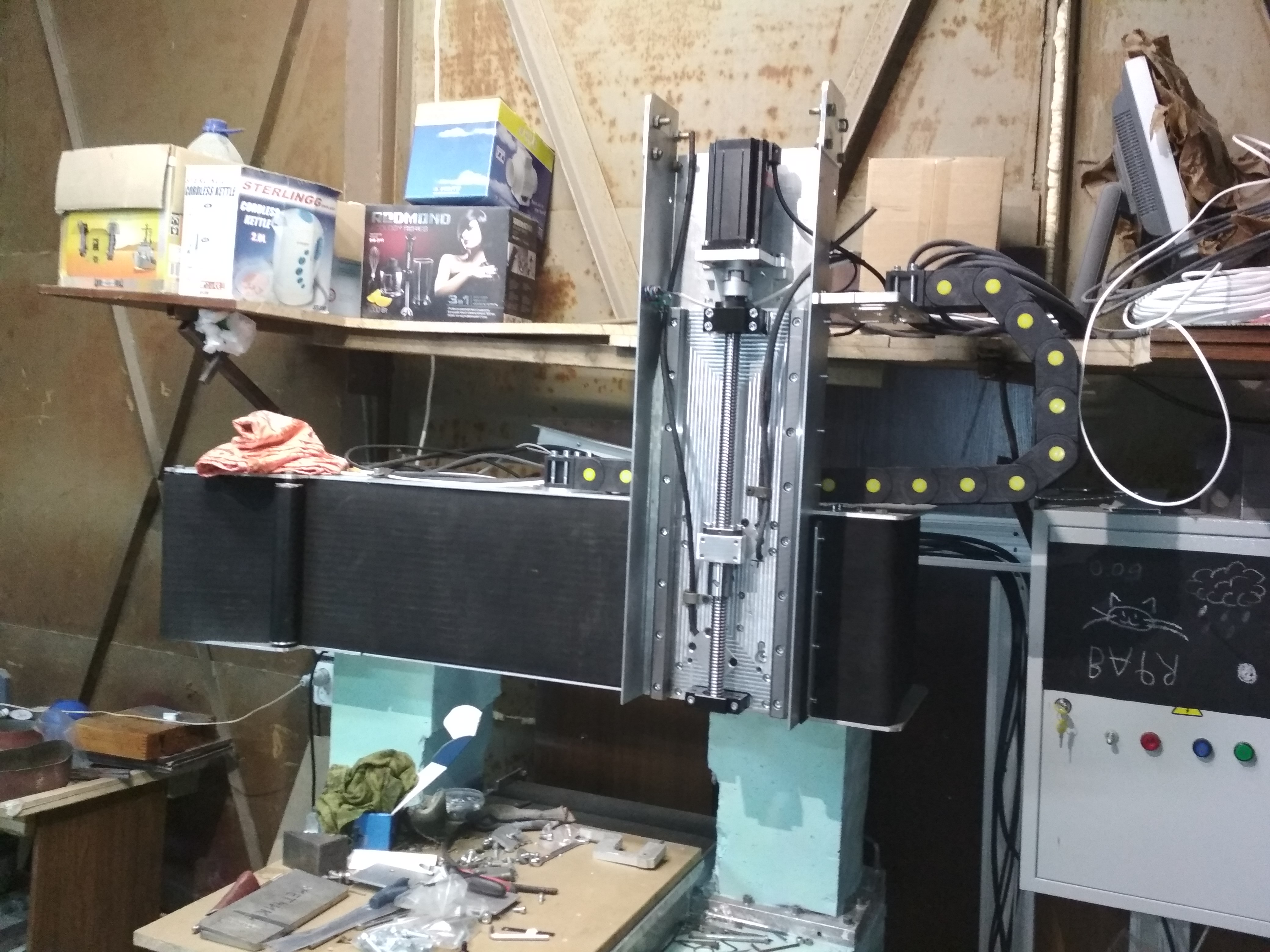

Ну вот и видимый результат подьехал.
Две оси полностью доделаны и закрыты пылезащитой. Из за мелких недочетов правда приходилось все снимать и надевать обратно 5 раз , то слишком длинные болты забевающие об опорник, до неправильное расположение датчиков, то резинка торчит, то забыл дофрезить в одном месте, вобщем все готово и можно двигаться дальше теперь и строить ось Z.
https://youtu.be/QQelVTEn_0Q
IMG_20181021_215409.jpg (6209 просмотров) <a class='original' href='./download/file.php?id=148916&mode=view' target=_blank>Загрузить оригинал (1.5 МБ)</a>
IMG_20181021_185444.jpg (6209 просмотров) <a class='original' href='./download/file.php?id=148917&mode=view' target=_blank>Загрузить оригинал (1.51 МБ)</a>
IMG_20181021_161016.jpg (6209 просмотров) <a class='original' href='./download/file.php?id=148918&mode=view' target=_blank>Загрузить оригинал (1.56 МБ)</a>
IMG_20181021_161035.jpg (6209 просмотров) <a class='original' href='./download/file.php?id=148919&mode=view' target=_blank>Загрузить оригинал (2.27 МБ)</a>
IMG_20181020_143110.jpg (6209 просмотров) <a class='original' href='./download/file.php?id=148920&mode=view' target=_blank>Загрузить оригинал (1.69 МБ)</a>

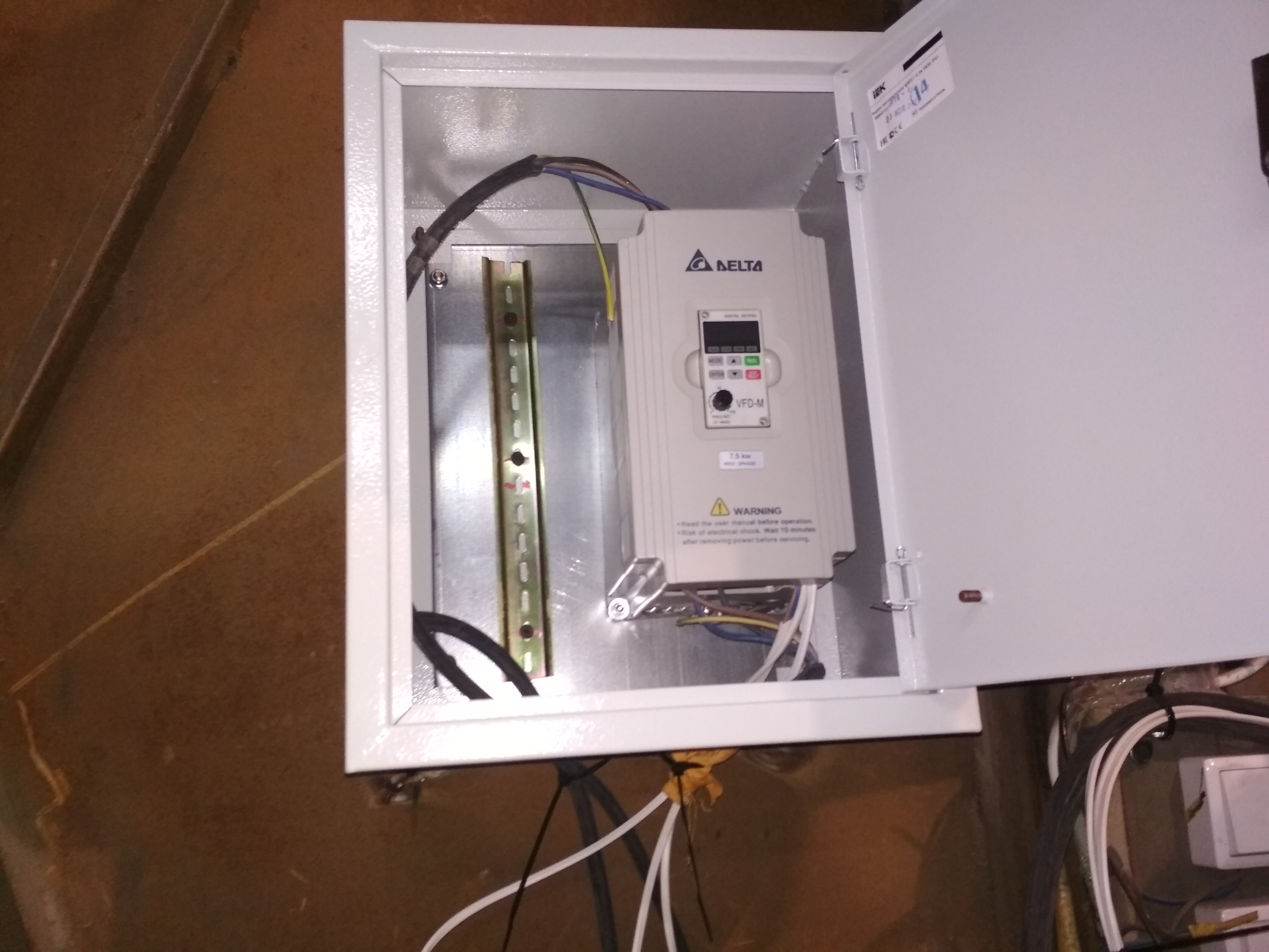

Давненько я не писал уже о долгострое. А ведь до нг осталось рукой подать а станок еще не готов, как так?
Когда была доделана уже защита оси z я все запустил и был близок к первой стружке как никогда близко.
IMG_20181126_184822.jpg (5600 просмотров) <a class='original' href='./download/file.php?id=152291&mode=view' target=_blank>Загрузить оригинал (1.16 МБ)</a>
Грузило противовес (5600 просмотров) <a class='original' href='./download/file.php?id=152290&mode=view' target=_blank>Загрузить оригинал (1.16 МБ)</a>
Грузило противовес
Но что то пошло не так, компуктер не хотел дружить послал ко всем черям мач3 и начал заниматься своими делами, полез в интернет , наверное надеялся что он там есть и ему удастся посмотреть порнушку под шумок, но у него ничего не вышло, как и у меня со стружкой.
Видимо частотник слишком близко расположенный с компом вскружил ему голову, и мне пришлось все переносить подальше
Переношу частотник в другой шкаф (5600 просмотров) <a class='original' href='./download/file.php?id=152288&mode=view' target=_blank>Загрузить оригинал (1.03 МБ)</a>
Подключаю. (5600 просмотров) <a class='original' href='./download/file.php?id=152287&mode=view' target=_blank>Загрузить оригинал (1.11 МБ)</a>
Подключаю.
Затем что то интерес по первой стружке угас и я занялся доделкой центроискателя и прочими мелочами , в итоге станок готов дать первую стружку но я пока так и не решаюсь его запустить. Еще нужно досконально перелопатить скрипты для центроискателя и поставить по бокам швелеры для сбора стружки, плюс еще тяги для повышения жесткости к ним приделать, когда полностью буду готов запустить его в работу тогда и будет первая стружка но не
сейчас.
Доделал центроискатель (5600 просмотров) <a class='original' href='./download/file.php?id=152283&mode=view' target=_blank>Загрузить оригинал (1.14 МБ)</a>
