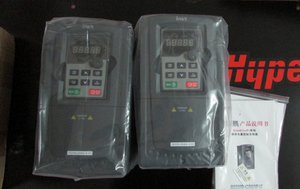

Пришли два частотника INVT по 4квт, серия G35. Задача управлять асинхронными движками что стоят на этом станке. Управление +-10в и степ/дир. Посмотрим на что способны. Если не устроят, поставим Дельты и Яскавы.
IMG_0340 (Копировать).JPG (2548 просмотров) <a class='original' href='./download/file.php?id=152336&mode=view' target=_blank>Загрузить оригинал (287.68 КБ)</a>

А они поддерживают управление с обратной связью от энкодера?

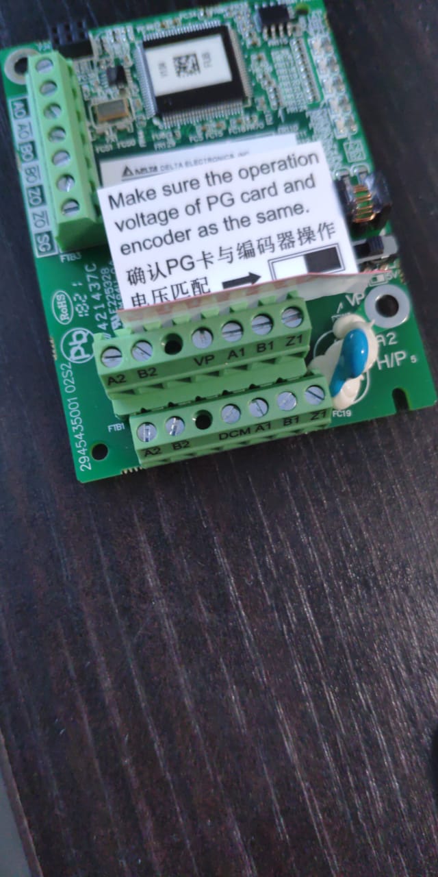

Да это нормально, вот такая приблуда из дельты тоже делает частотник со степ диром :hehehe:
WhatsApp Image 2018-12-10 at 10.51.37.jpeg (2529 просмотров) <a class='original' href='./download/file.php?id=152337&mode=view' target=_blank>Загрузить оригинал (102.39 КБ)</a>

MGG, а что это такое?

Dimka_almighty писал(а):MGG, а что это такое?
Плата расширения для дельты, для подключения энкодеров.

N1X писал(а):А они поддерживают управление с обратной связью от энкодера?
Да. Здесь можно почитать и скачать брошюрки и мануалы http://www.invt.su/katalog/chastotnye-p ... -gd35.html
Dimka_almighty писал(а):N1X, нихрена себе, до чего техника дошла... Частотники уже со степ-диром..
Берешь обычный асинхронный двиг, на него вешаешь энкодер + вентилятор = серва.
Техника может оказаться с низкой глубиной серворегулирования и тогда будем ставить что по лучшее. Купили для экспериментов ;)

MGG писал(а):Плата расширения для дельты, для подключения энкодеров.
Эти платы есть на многие брендовые частоники. Цена правда на новые платки не очень гуманные :) И опять же не понятно что с глубиной регулирования. Потому Дельты и INVT могут не шибко нам подойти под наши задачи ;) У частотников КЕВ с этим получшее дело обстоит, но цена частотника выше цены сервы+мотор :)

Страшно то, что не особо пишут в частотниках какая макс. глубина серворегулирования возможна. Попрбуем эти частотники INVT, потом видно будет. Взяли на пробу специально 2шт. Чтобы посавить на ХУ оси и покатать балбаром на маленьких скоростях.

MGG писал(а):Мож у нас разные представления дорого и дешего, точно помню, что в районе 50 баксов, новая.
У Дельты какая глубина регулирования? Не известно? Плата стоит 50$
На Панасониках встречал упоминание глубину в 1:10000 и плата стоит 100-150баксов.
У КЕВ поддержка писала мне, глубину регулирования 1:1000000. Но и частотник стоит пару килоевро.
Может так получиться что если взять частотник Дельта + даже бесплатно плату = не подойдет для ЧПУшных задач.
Смысл брать что то за дешево, если на маленьких скоростях будет дергаться и не возможно работать :)
Потому теория одно, а практика покажет ;) Практикой займемся наверно после НГ.
