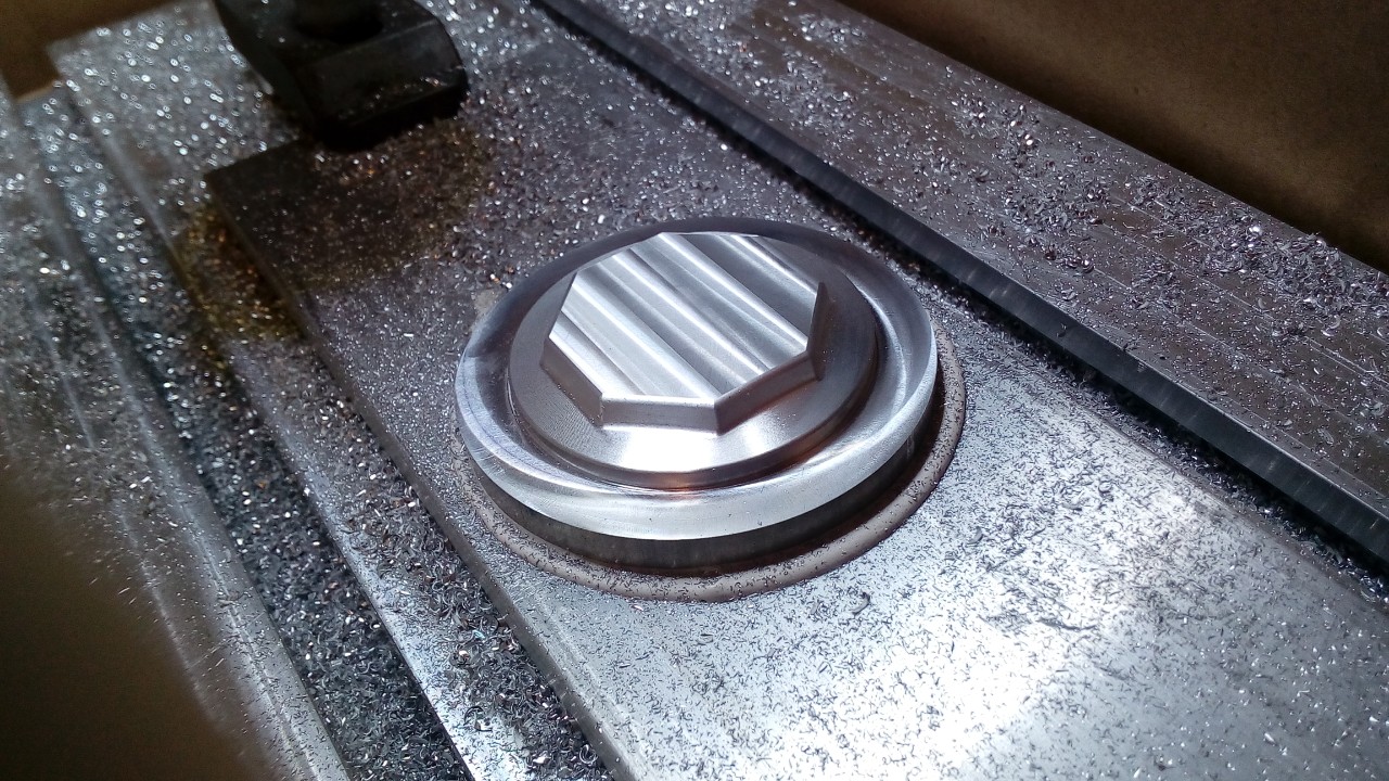

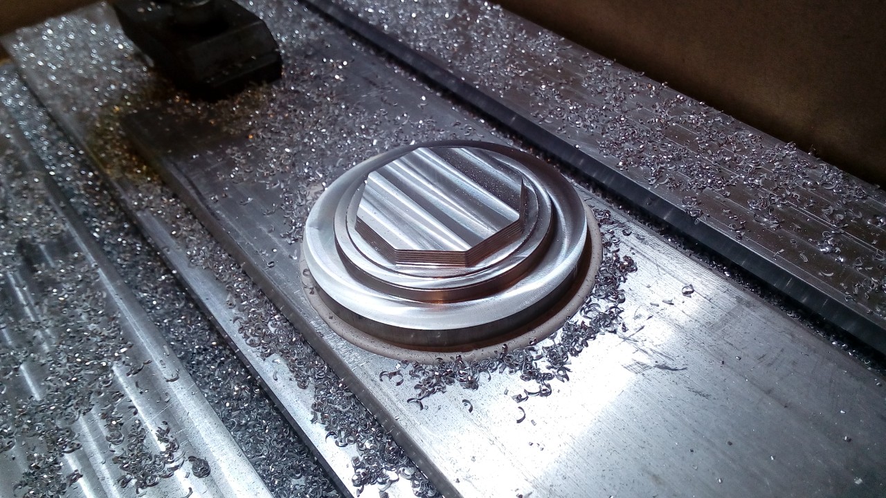

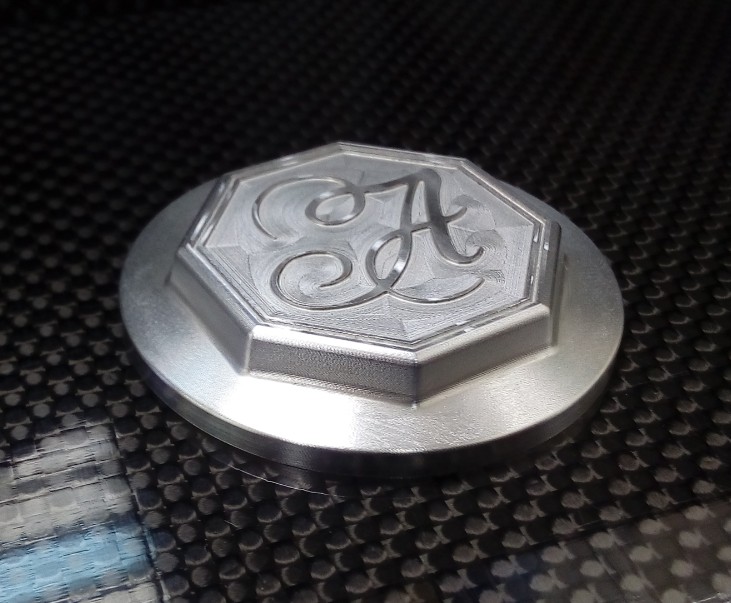

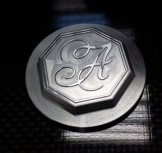

Сделал первую деталь.
Результатом очень доволен.
Режет быстро и чётко.
Все ускорения отрабатывает на ура!
Спасибо Максиму за его работу, золотые руки.
Теперь осталось подготовить помещение для зимы и можно загружать станок по полной.
https://m.youtube.com/watch?v=kw1pTHrW0 ... e=youtu.be
IMG_20180904_183249~01.jpg (5449 просмотров) <a class='original' href='./download/file.php?id=145511&mode=view' target=_blank>Загрузить оригинал (341.72 КБ)</a>
IMG_20180904_184528~01.jpg (5447 просмотров) <a class='original' href='./download/file.php?id=145512&mode=view' target=_blank>Загрузить оригинал (369.93 КБ)</a>
IMG_20180904_232408~01.jpg (5446 просмотров) <a class='original' href='./download/file.php?id=145513&mode=view' target=_blank>Загрузить оригинал (126.07 КБ)</a>
IMG_20180904_232336~01.jpg (5445 просмотров) <a class='original' href='./download/file.php?id=145514&mode=view' target=_blank>Загрузить оригинал (152.12 КБ)</a>

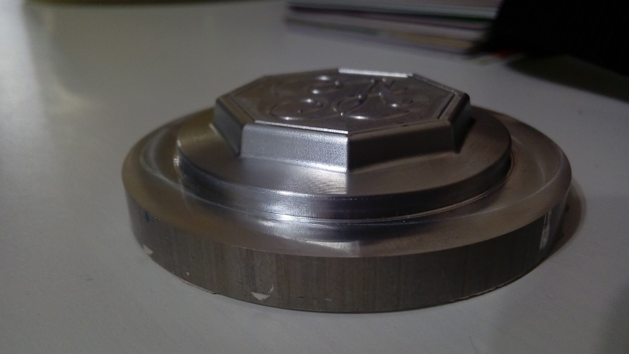

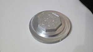

А это тоже самое, но сделанное на Мазаке
IMG_20180904_141705~01.jpg (5444 просмотра) <a class='original' href='./download/file.php?id=145515&mode=view' target=_blank>Загрузить оригинал (106.65 КБ)</a>
IMG_20180904_141625~01.jpg (5442 просмотра) <a class='original' href='./download/file.php?id=145516&mode=view' target=_blank>Загрузить оригинал (74.55 КБ)</a>
Боялся, что от 10мм фрезы с пластиной будет греться заготовка...но зря. Деталь холодная и чистота шикарная. Даже без обдува.

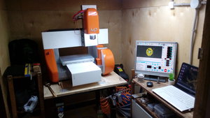

Всем привет.
Сори, что потерялся на 2 месяца, утеплял контейнер для мастерской.
Станок перенёс, остались мелочи.
Через неделю будут видео и фото работы.
По ходу работы буду писать выявленные недостатки.

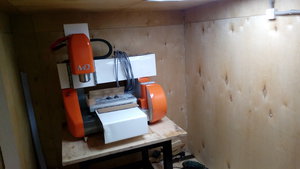

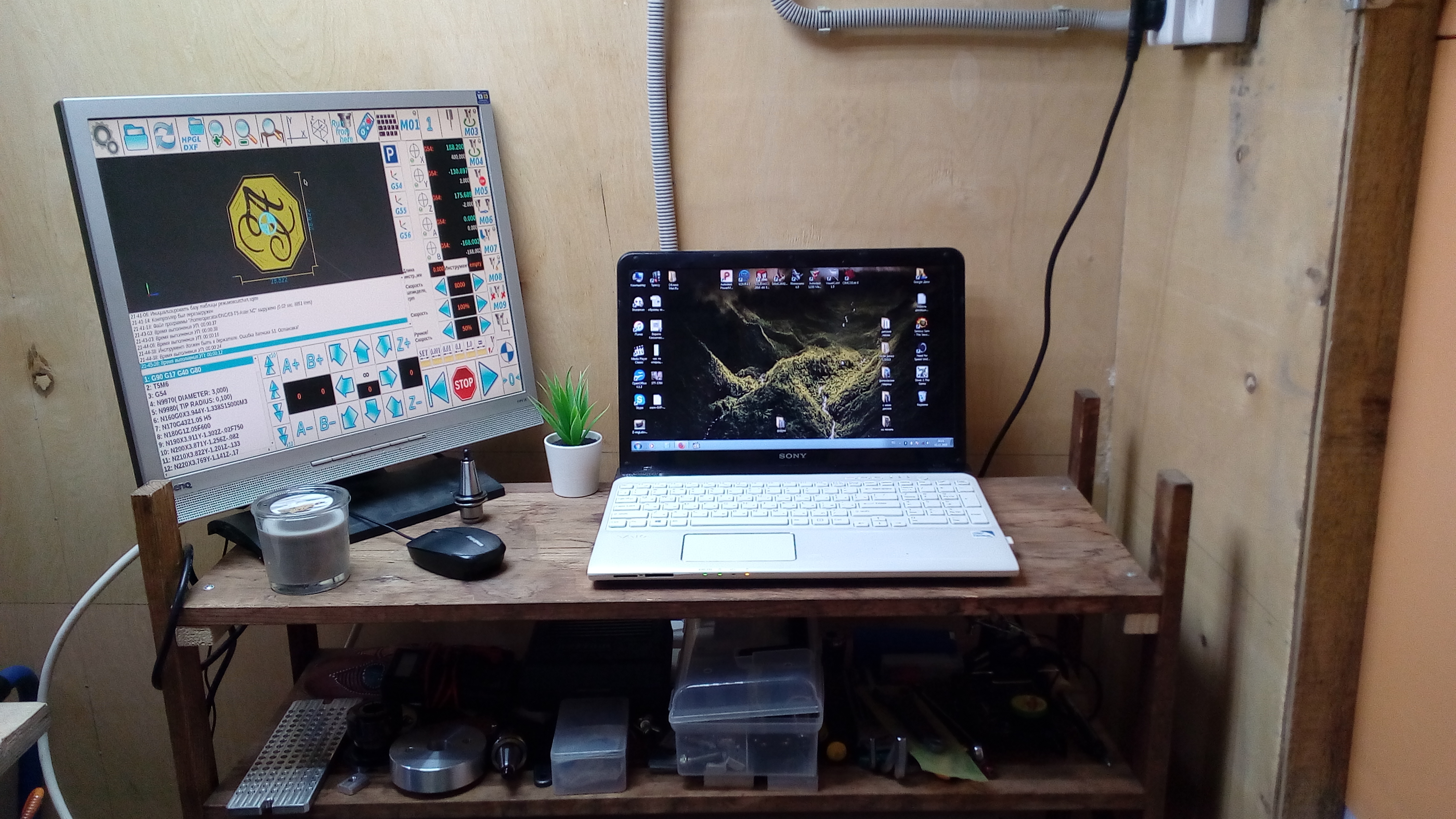

Наконец-то всё перенёс и подключил.
у нас тут морозы жахнули -26 и снегопады.
на днях сделаю короб простенький и пильну вторую деталь.

Andrey29 писал(а):А что за контейнер,чем отапливаете ? Можно по подробней.
Обычный железный 2*3 метра.
Внутри вкруг обшил пеноплексом 50мм и 3мм фанера. На полу 22мм фанера.
Места конечно мало, но мне хватит.
Отапливаю 750Вт эл. батарея. В холостом режиме, когда меня там нет, температура +15°. Наматывает 6кВт в сутки. (22 руб) -26 щас на улице, полёт нормальный.
Когда прихожу, включаю на 25° и за минут 20-30 там уже жарко (объём маленький).
Как то так.
