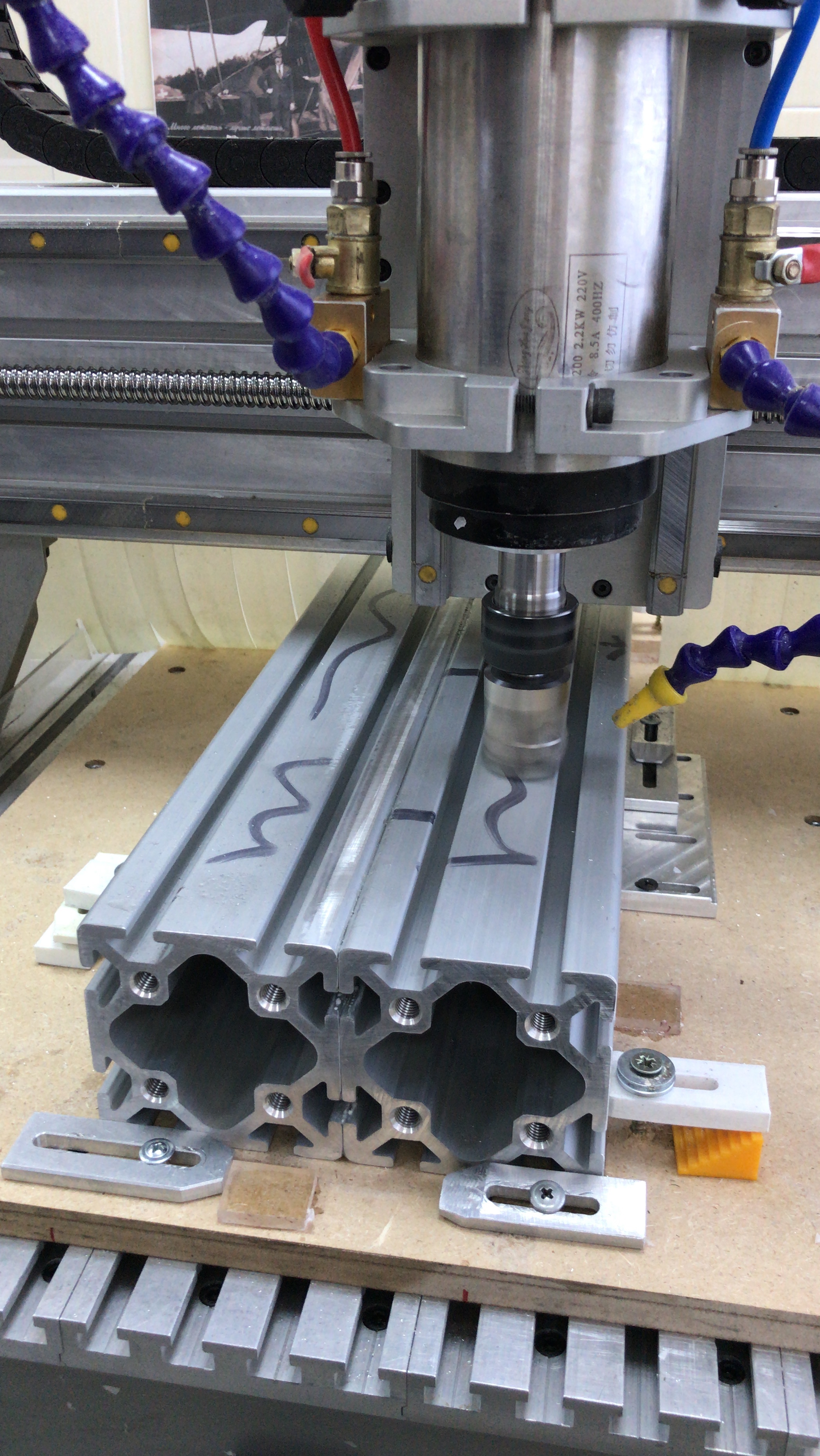

Сковородочка обычная D32 мм. Покупал на али
https://ru.aliexpress.com/item/TAP400R- ... 33edKhMxiH
Правда пластинки еще не переточил как советовал frezeryga : http://www.cnc-club.ru/forum/viewtopic. ... 60#p470036
IMG_7841.JPG (5694 просмотра) <a class='original' href='./download/file.php?id=149847&mode=view' target=_blank>Загрузить оригинал (1.53 МБ)</a>
IMG_5768.JPG (5694 просмотра) <a class='original' href='./download/file.php?id=149849&mode=view' target=_blank>Загрузить оригинал (1.67 МБ)</a>
черновая проточка (5688 просмотров) <a class='original' href='./download/file.php?id=149850&mode=view' target=_blank>Загрузить оригинал (2.8 МБ)</a>
черновая проточка

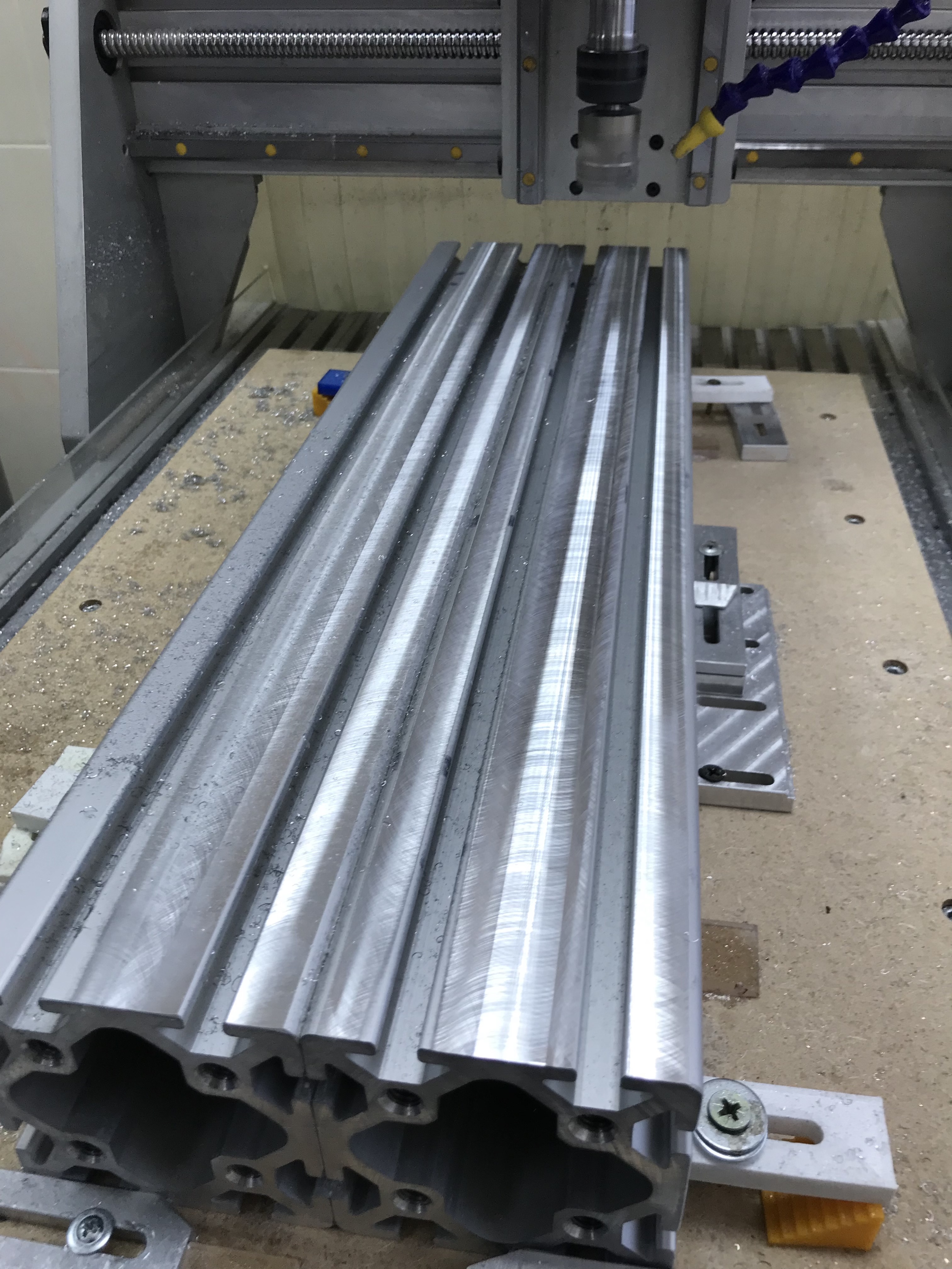

Немного освежу тему фотками. Пропылил "сковородочкой" профиля портала. Чтобы его выровнять пришлось снять 0.2 мм. Так же пропылил профиля станины. Снял по 0.15мм с каждого. Приступил к сборке. Главное при сборке -Хорошие струбцины :;))
Проект станка действительно удачный собирается быстро, легко и приятно. Спасибо frezeryga за народный станок!!!!!!!!

А профиля просто бесхитростно к столу прижаты?

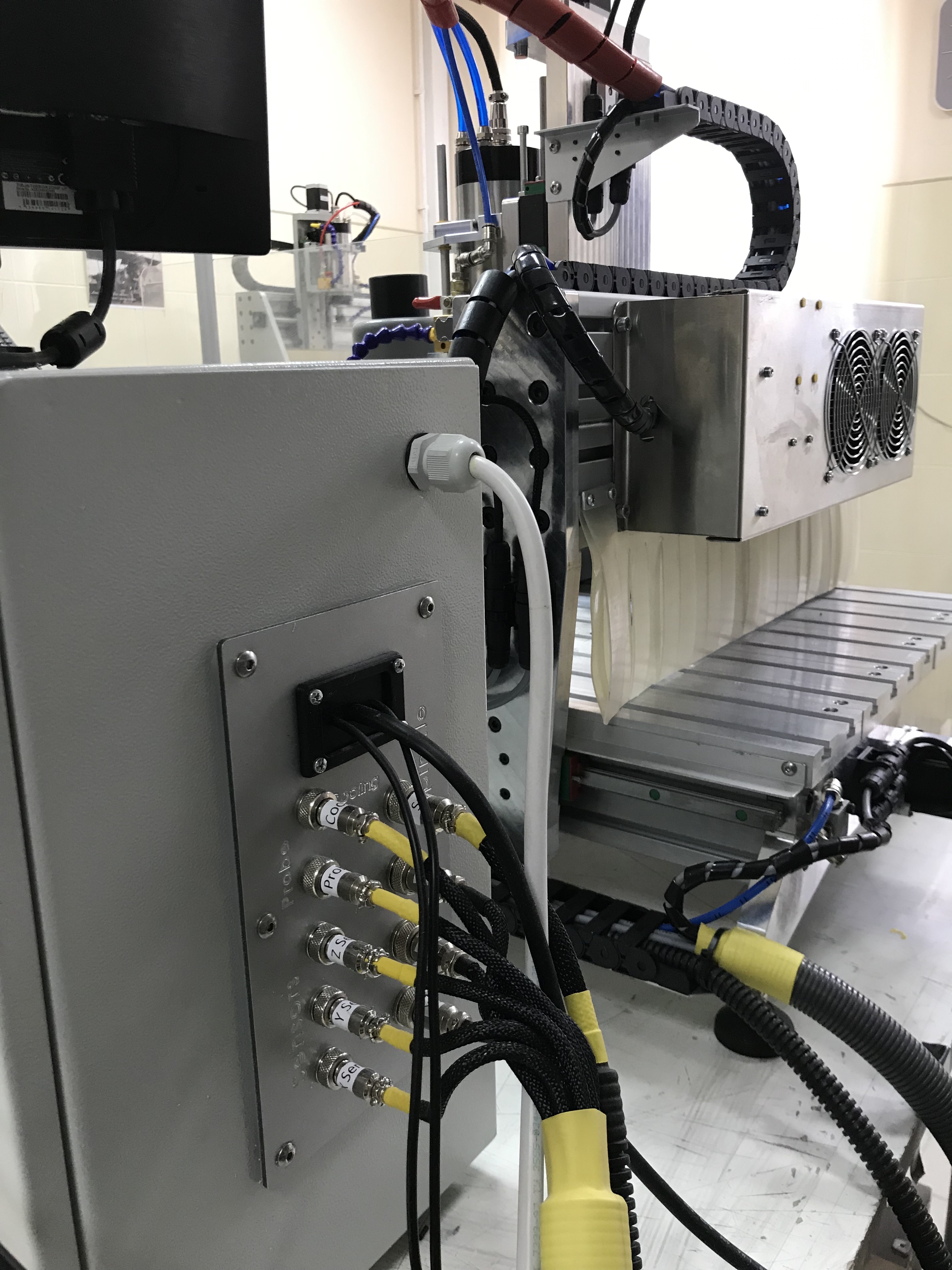

Проект Дубль Бомж успешно завершил. Немного фоток:
IMG_2702.jpg (4816 просмотров) <a class='original' href='./download/file.php?id=153397&mode=view' target=_blank>Загрузить оригинал (1.98 МБ)</a>
IMG_2689.jpg (4816 просмотров) <a class='original' href='./download/file.php?id=153398&mode=view' target=_blank>Загрузить оригинал (1.83 МБ)</a>
IMG_2705.jpg (4816 просмотров) <a class='original' href='./download/file.php?id=153399&mode=view' target=_blank>Загрузить оригинал (2.14 МБ)</a>
IMG_2690.jpg (4816 просмотров) <a class='original' href='./download/file.php?id=153400&mode=view' target=_blank>Загрузить оригинал (2.07 МБ)</a>
IMG_2683.jpg (4816 просмотров) <a class='original' href='./download/file.php?id=153401&mode=view' target=_blank>Загрузить оригинал (1.83 МБ)</a>
al_us
Сообщения: 553
Репутация: 115
Re: Дубль Бомж А64 или Восстание машин
Сообщение al_us »
коммерческий проект?
dima138
Сообщения: 114
Зарегистрирован: 30 ноя 2017, 14:15
Репутация: 130
Сообщение dima138 »
Нет. Хорошему товарищу. Да и давно хотел на своем сделать серьезный проект.
