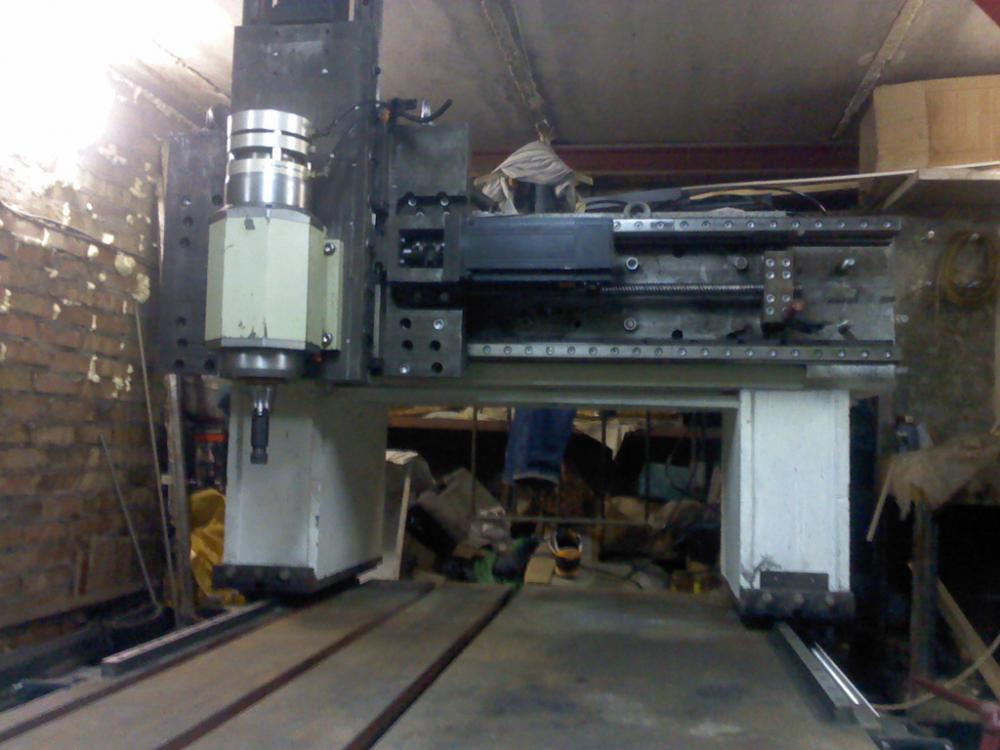

Ershoff
Сообщения: 653
Репутация: 241
Откуда: Киев. Украина
Re: Фрезер по стали, титану, алюминию 900х650х150
Сообщение Ershoff »
И прецедент не один https://www.chipmaker.ru/topic/65803/pa ... try1041360
hkj7.JPG (2585 просмотров) <a class='original' href='./download/file.php?id=149648&mode=view' target=_blank>Загрузить оригинал (72.93 КБ)</a>
Вопрос исключительно в целесообразности, ну и в наличии соответствующих сил и средств, так сказать.
