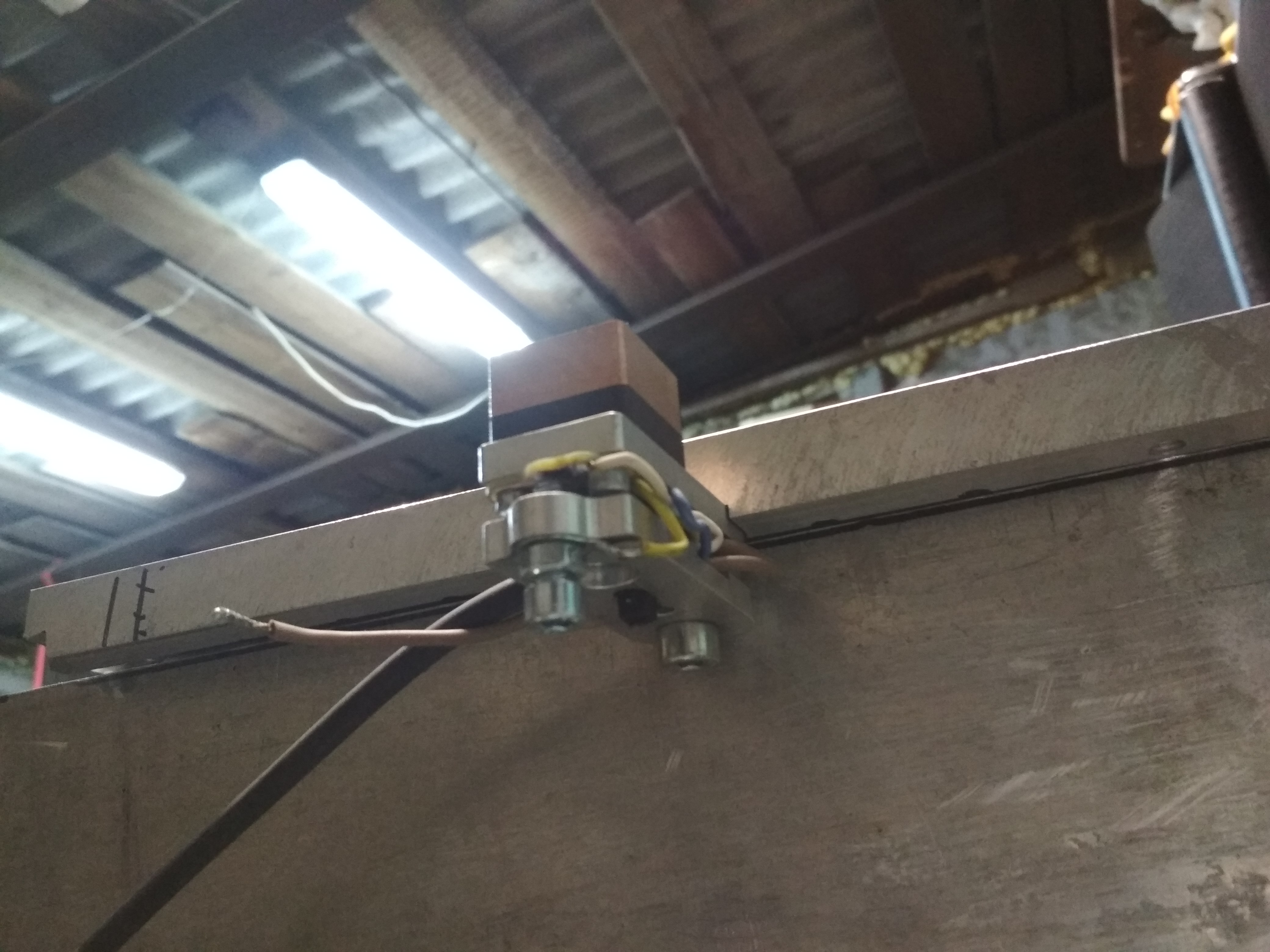

ridirt
Сообщения: 721
Репутация: 277
Откуда: Спб
Re: Тяжелый станок из блоков люмишки и полимергранита 600*60
Сообщение ridirt »
https://youtu.be/18udx8-ST0M
В общем так обстоят дела. Повторяемость нормальная но тут не делалось уточняющее измерение, скрипт написан но не до конца в самом скрипте хочу добавить еще уточняющие измерения , причем при двух уточняющих измерениях если разница будет сильно велика выводить в ошибку, если нет усреднять значение.
Пока с этим скриптом что на видео, (он в ознакомительных целях) повторяемость бегает в среднем на 0.015 но были пара раз когда доходило и до 0.05. Думаю все эти разбросы можно устранить программно, но вот истинные координаты центра можно будет оценить только после полного дописания скрипта и юстировки, проверки на тестовом изделии и тогда посмотрим по лесенке насколько все круто , если в 0.05 хотя бы попаду уже буду доволен, но хотелось бы конечно попасть в 0.01
ridirt
Сообщения: 721
Репутация: 277
Откуда: Спб
Сообщение ridirt »
https://youtu.be/JMWHS6JrbVg
Как видно из видео по X повторные замеры с меньшей погрешностью чем по Yно тут уже мне кажется раз мач шагает с дискретностью в 5 микрон это все равно потолок, но речь не об этом . Сейчас уже планируются первые запуски всего этого долгостроя наконец то, посмотрим чего все это стоит.
По скрипту в частности удалось таки за четыре дня высрать годный скрипт, который удовлетворял бы хотелки а именно. Скрипт делает сначала уточняющий замер по Y дабы исключить замеры по наклонной линии отверстия, далее уже замеры идут пкасаниями о перепендикулярные поверхности,
Замеры идут в три этапа грубый и два точных на скорости 10мм/мин. Если погрешность высокая вылетает в ошибку, если нет значения усредняются, тот что на видео скрипт старый тестовый конечный вид скрипта в коде, работает он немного по другому принципу, но основа та же.
Пляски с бубном продолжаются еще на очереди поворот координатной системы и надо скрипты по связи координат шпинделя и центроискателя.

Я так понял датчик работает на контакт с металлической поверхностью?
И щуп его пружина?
Но пружина самая не термостабильная штука для данного применения.
Будет очень играть от температуры и времени.

raddd писал(а):Я так понял датчик работает на контакт с металлической поверхностью?
И щуп его пружина?
От центроискателя на пружине придется отказаться
Проблемы даже ни в температуре и не во времени, дело в том что пружина в начале своего движения имеет максимально нежесткое состояние и контакт в самом начале касания очень слабый а при обработке поверхность может покрываться тонким слоем электрокорунда при перегреве и контакт в результате идет слабый и датчик проб срабатывает не в месте контакта а в месте уверенного сигнала и измерения получаются не точные, выходом из этой ситуации пока вижу замену пружины на болт м8, опять таки провету тысячу и одно испытание в разных режимах и посмотрим что удалось достич, пока результаты меня только печалят. Скрипт написал для точных замеров а сам прибор пока не точный, такими темпами я в 0.1 даже никогда не попаду. Надо покараскинуть мозгами серьезно
Сообщения: 8408
Поставь обычный на шарах, если купить дорого, то можешь сделать сам
ridirt
Сообщения: 721
Репутация: 277
Откуда: Спб
Сообщение ridirt »
nik1 писал(а):Поставь обычный на шарах, если купить дорого, то можешь сделать сам
Думаю пока это единственный выход из ситуации.
Приделаю старый центроискатель versera, проводной, инвертирую сигнал и буду на нем работать пока.

https://youtu.be/uBhfnNJ48i8
Ну наконец то что то вменяемое получил.
Ппужина в этом отверстии вообще отказывалась мерить, но боооолт, выше всяких похвал, нужна сила чтоб продавить оксидную пленку, без этого ни о какой точности речи быть не может, пока результатом доволен сполна
