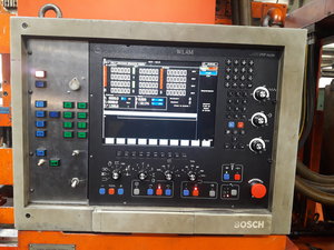

Продолжаем проект модернизации станка ИР800.
Проект из разряда долго строев. Т.к. полностью перебрали гидравлику на станке и это немножко затянулось.
На станке заменено ЧПУ, раньше стоял БОШ.
(как повернуть фотку не знаю :( )

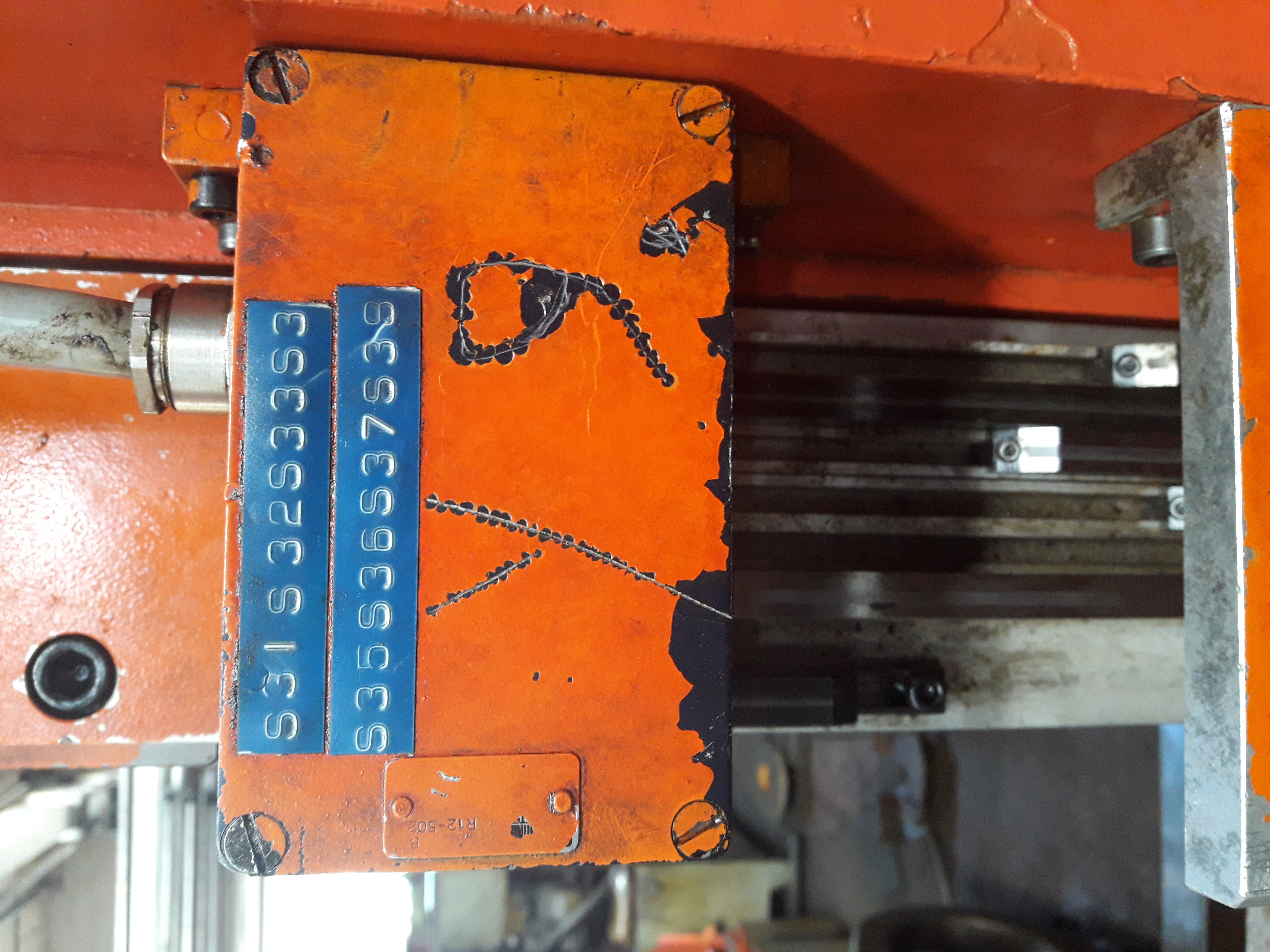

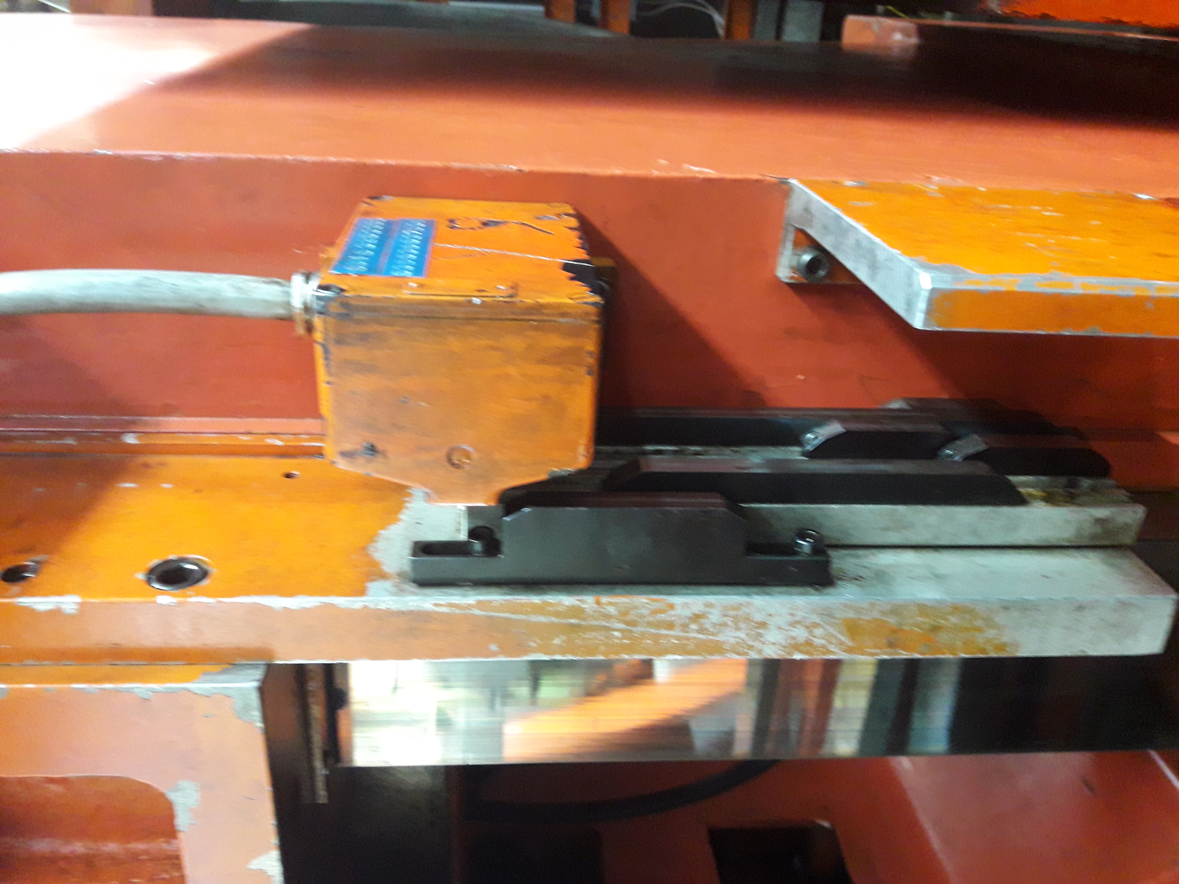

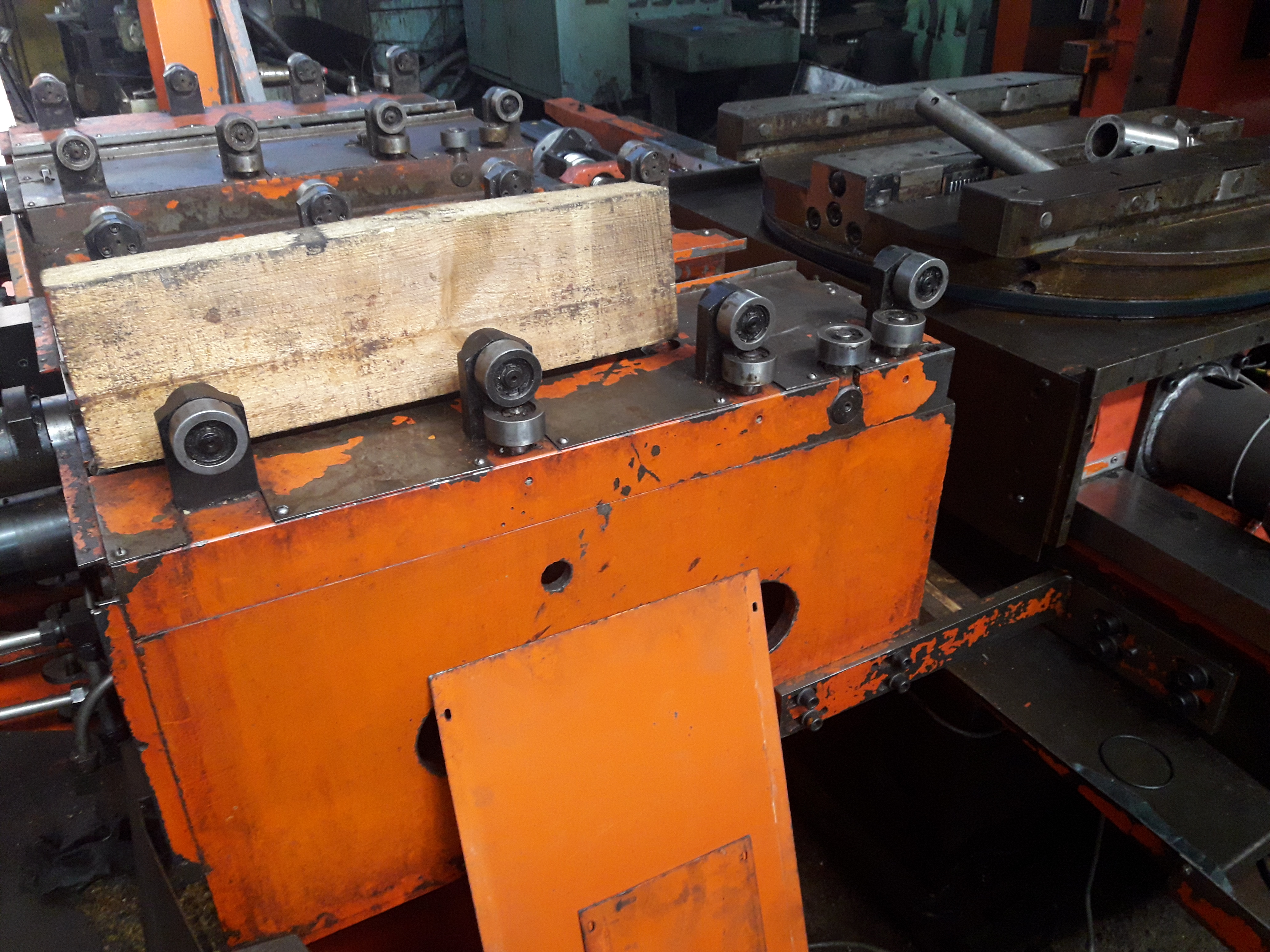

Сделано.
Работают XYZ S
Вращение индексного стола "В" в обе стороны по кратчайшему пути.
Ручное управление столом в обе стороны.
Выход в ноль.
Выход в ноль при первом задании координаты В.
Вращение магазина в обе стороны по кратчайшему пути.
Ручное управление магазина.
Выход в ноль магазина.
Выход в ноль магазина при первом задании на вращение магазина.
Отлажен наладочный пульт (слева от ЧПУ):
-управление палетами.
-управление манипулятором.
-управление магазином.
Нужно сделать:
Проверить и до отладить цикл смены инструмента.
Написать цикл смены палетт. (т.к. такой смены палет я еще не делал)

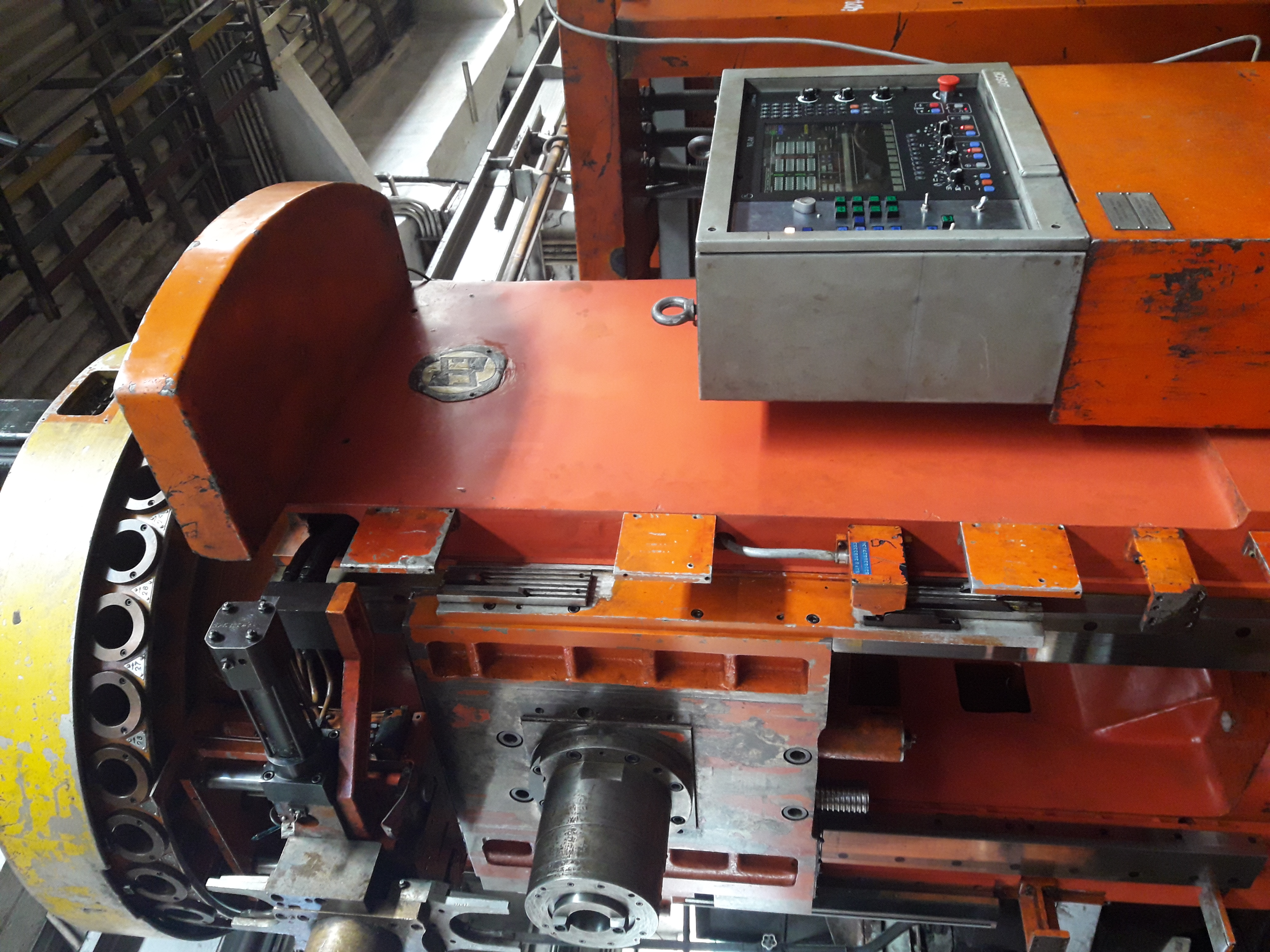

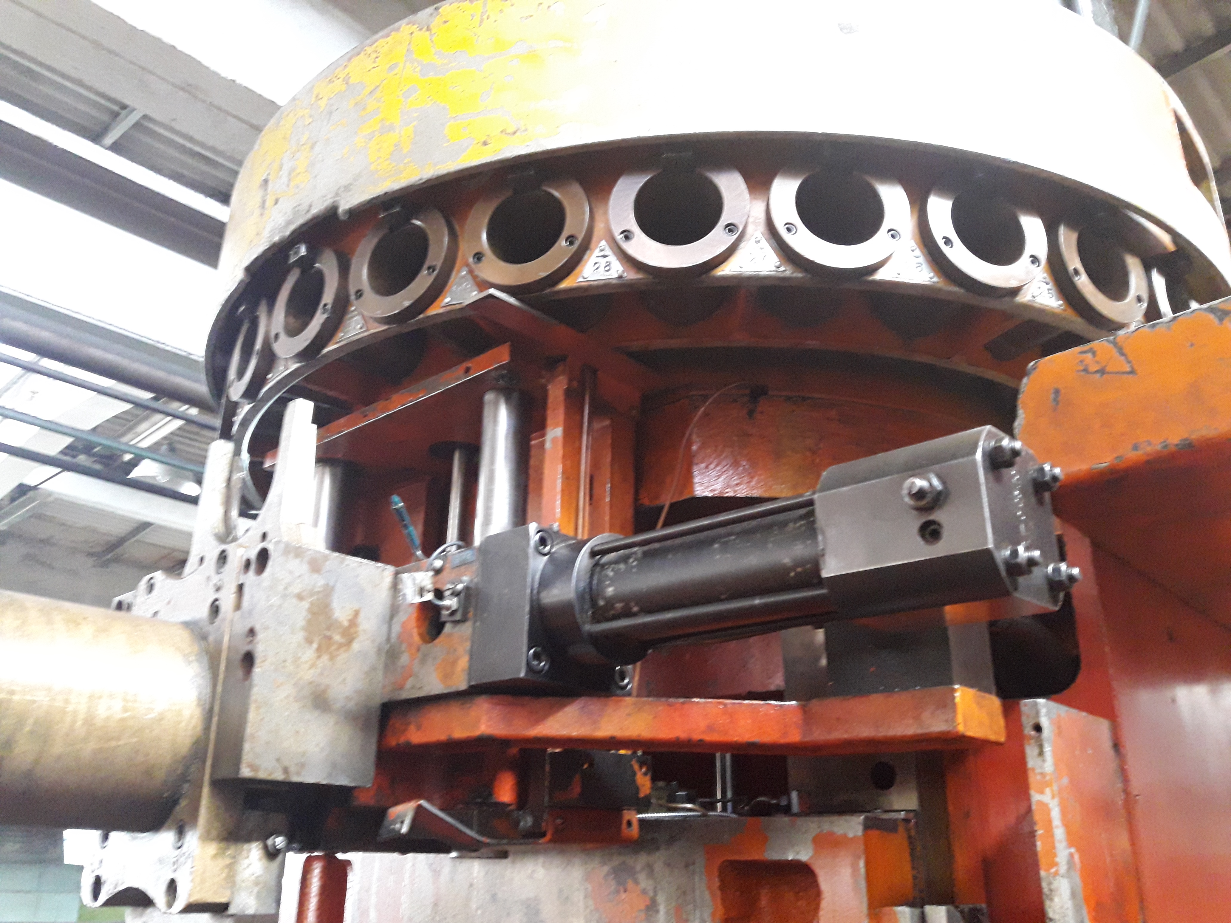

Кто знает подскажите:
1- как правильно , по паспорту, должны работать конечники "Зона безонасности 1" и "Зона безовасности 2" по оси Y?
6.jpg (5685 просмотров) <a class='original' href='./download/file.php?id=148154&mode=view' target=_blank>Загрузить оригинал (4.07 МБ)</a>
5.jpg (5685 просмотров) <a class='original' href='./download/file.php?id=148153&mode=view' target=_blank>Загрузить оригинал (4.03 МБ)</a>
2- подскажите методику настрой счетных датчиков позиции магазина?
Спасибо.

СергейПЛК писал(а):1- как правильно , по паспорту, должны работать конечники "Зона безонасности 1" и "Зона безовасности 2" по оси Y?
Насколько помню: при входе в первую - ориентация, во второй запрет работы манипулятора. могу ошибаться.
СергейПЛК писал(а):2- подскажите методику настрой счетных датчиков позиции магазина?
В зоне позиции где разрешен зажим магазина должны гореть два датчика счета. Если зону сделаешь очень узкую, смотри чтоб ПЛК успевало обсчитывать на максимальной скорости.

Я меня вечная проблема с этими конечниками зон безопасности, то они NO то NC, то вообще замкнуты. Может у Вас есть скан паспорта? За конечники магазина спасибо.

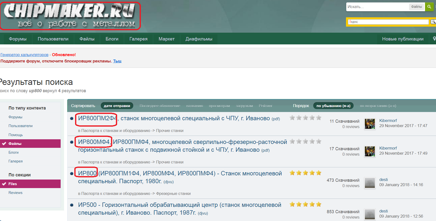

СергейПЛК писал(а): Может у Вас есть скан паспорта?
https://www.chipmaker.ru/index.php?app= ... mMainBar=1
01.png (5596 просмотров) <a class='original' href='./download/file.php?id=148205&mode=view' target=_blank>Загрузить оригинал (240.72 КБ)</a>

Спасибо. Смотрел. Нет там про эти датчики. Я видел такой паспорт. Там все подробно было описано. Но его приносил приводчик, а сфоткать тогда нечем было. :(

Добрый день. У магазина как у энкодера сигналы, или похоже очень. Есть начало отсчёта и две метки. У Вас же Вестлаб, они могут проконсультировать, ведь автоматика прописана уже.
