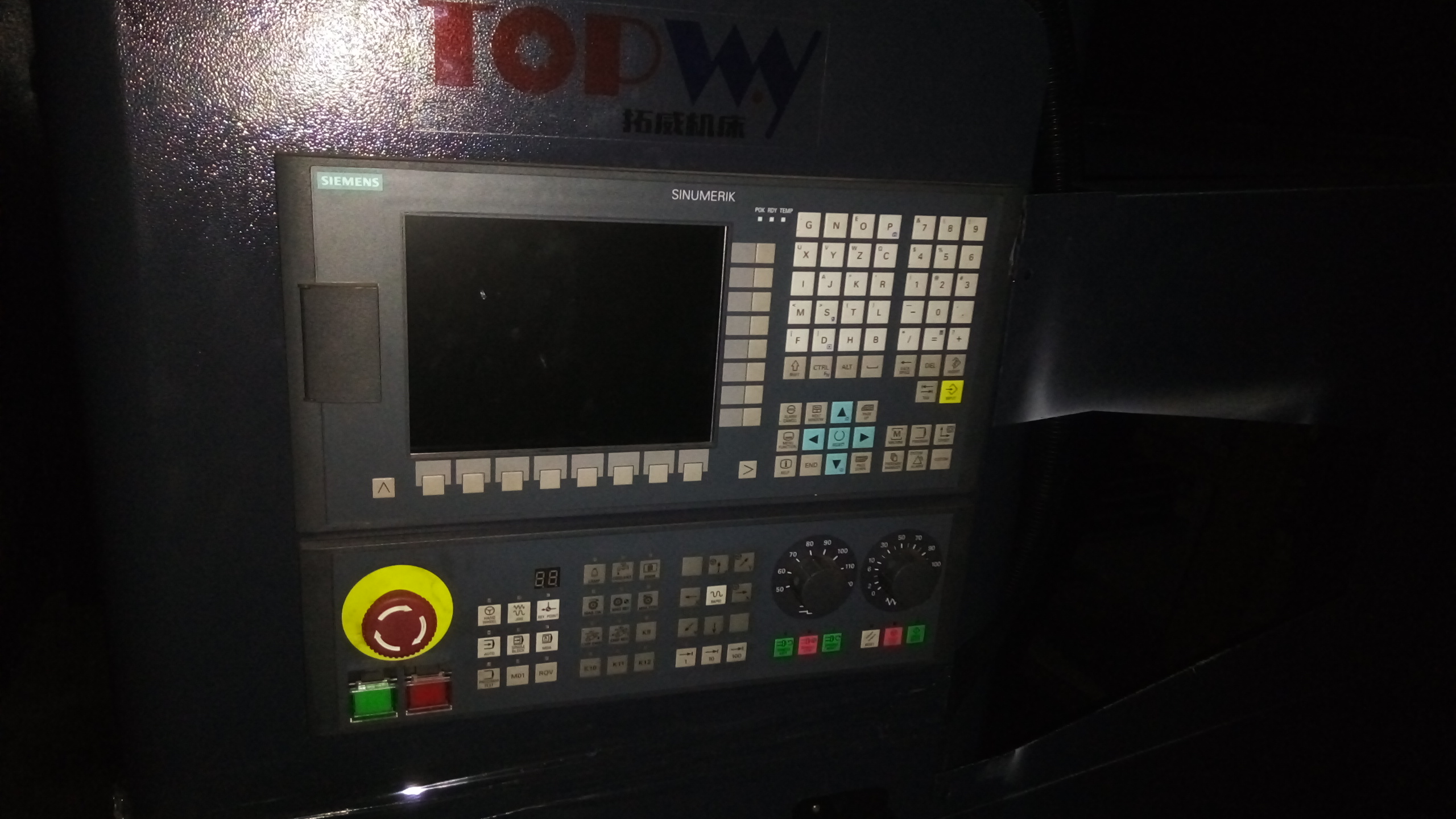

Купили ЧПУ станок у Китайцев для личного пользования для работ с сталью. При разборке и проверке сборки не нашли датчиков на осях. Собран станок на контроллерах сименс и ПО сименс. У знакомого чпу станок для работ с алюминием, у него датчики есть.
Отсутсвие датчиков это нормальное явление? Он программно ограничивается по машинной системе координат?
Или нас кинули на датчики?
Сообщения: 34042
Re: Вопрос по наличию датчиков у ЧПУ фрезерного
Что за Сименс?

Сообщения: 34042
nik1 писал(а):не важно сименс это или иная система
Неважно когда используются обычные сервы, и нужно постоянно хомиться при включении как в хоббиЧПУ.
Совсем другое дело когда сервы с абс. энкдером. Хомиться не нужно, а ЧПУ знает размеры станка и не даст за них выехать.
Потому нужно знать что за Сименс стоит.

Наблюдаю противоположное: китайские производители улучшают свои ЧПУ стойки, с интересным набором возможностей, делают под сетевые сервы, с абс. энкодером. Как это заведено на нормальных станках. Включил и работаешь. Не нужно каждый раз гонять станок в НОМЕ.
Мое мнение: тенденция склоняется к тому что в ближайшее время степ/дир станет древним, как сейчас аналоговое управление ;)
Но даже если производители поставили Сименс, и рассчитывают на его надежность, то все равно должны были поставить аварийные концевики. Надо смотреть на станок и что за Сименс поставили. Может выясниться что из Сименса там только частотник :)

Сообщения: 34042
Стойка похоже 808D Advanced. Странно что спереди нет название стойки.
Сервы сетевые, с абс энкодером. На шпинделе никакого шаговика не может быть. Судя по ящику, на шпинделе стоит какой то китайский шпиндельный мотор.

aftaev писал(а):Стойка похоже 808D Advanced. Странно что спереди нет название стойки.
Фотки шпинделя
Получается датчики не нужны нам?

Сообщения: 34042
aksutov1996 писал(а):Фотки шпинделя
Китайский шпиндельный мотор.
aksutov1996 писал(а):Получается датчики не нужны нам?
По феншую нужны, но и без них будет работать.

При снятии и установке серводвигателя с абсолютным энкодером проворот вала двигателя грозит чем-то?
john1987887
Сообщения: 3296
Репутация: 1802
Сообщение john1987887 »
aksutov1996 писал(а):При снятии и установке серводвигателя с абсолютным энкодером проворот вала двигателя грозит чем-то?
Грозит. Нужно будет заново задать рабочую область иначе можно въехать в упор. Если вы сняли двигатель и не вращали у него вал и не вращали винт на станке и потом соберете ровно так как было, то ничего не будет.
