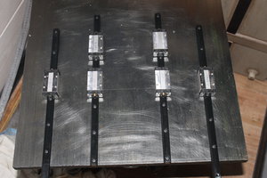

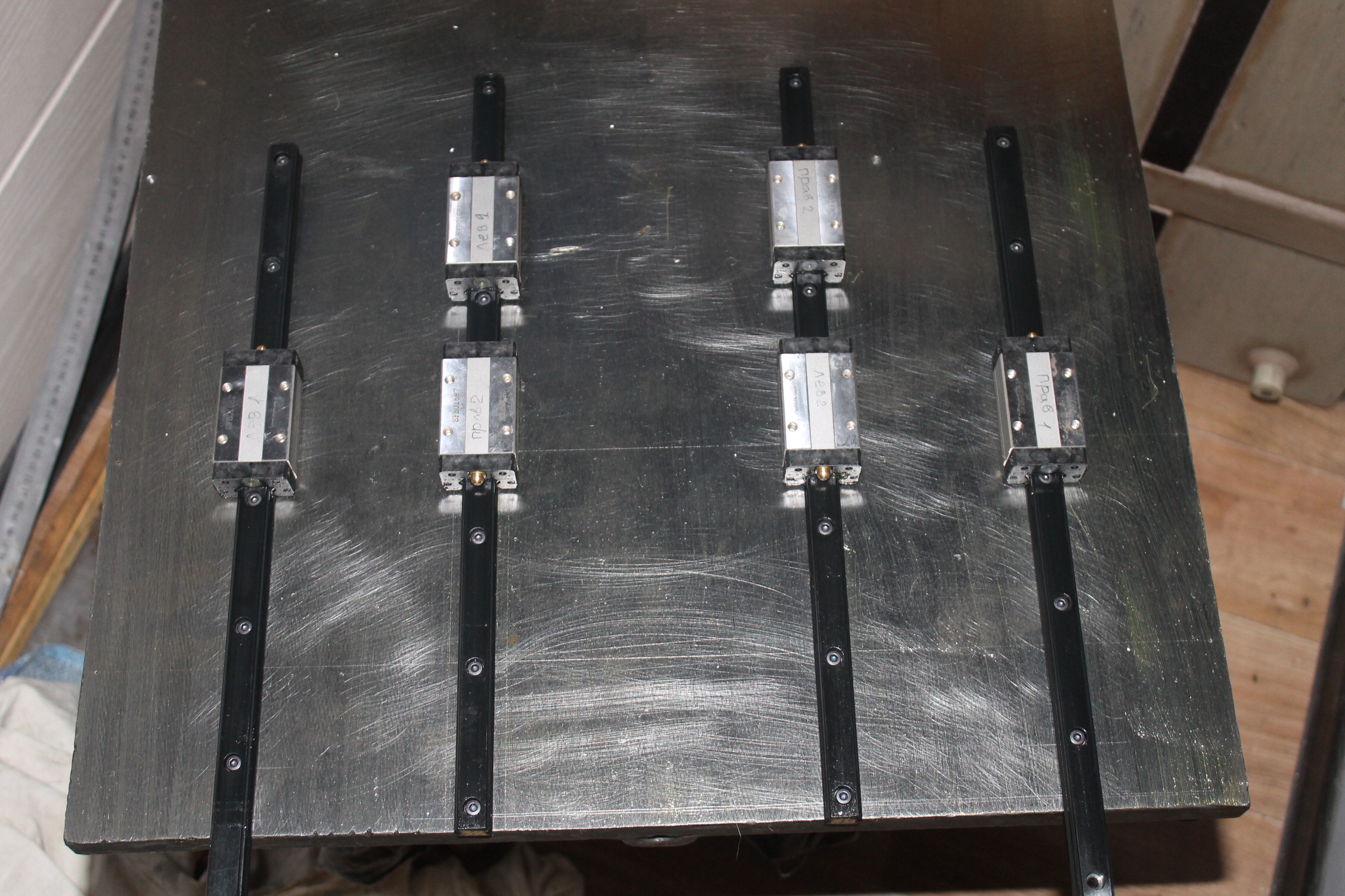

Начал выставлять рельсы для оси стола. Так вот, был приятно удивлён, удалось выставить первую рельсу точностью до 5 мкр., при чём без всяких прижимов и регулировок. Параллельность перемещения относительно плиты до 7 мкр.
Вот тебе и ТНК б/у.
П.С. Фото позже.
П.С.С. Кого терзают сомнения по поводу инфы по точности, могу сделать видео.

Обещанное фото.
Ну и смело можно утверждать, что выставлено до 0,01 мм.

sima8520 писал(а):А надо ли оно?
На выходе требуются достаточно точные детали.
По температуре согласен, но уж датчики ставить не буду. Есть пару станков на работе, температурные стоят на ШВП и при изменении температуры УЧПУ вводит поправки по перемещению.
Да и для себя, глаз радуется когда на индикаторе то, что нужно, а не пляшут показания хрен знает в каком диапазоне.
Вы же свои выставляли или так прикрутили, как прикрутилось.

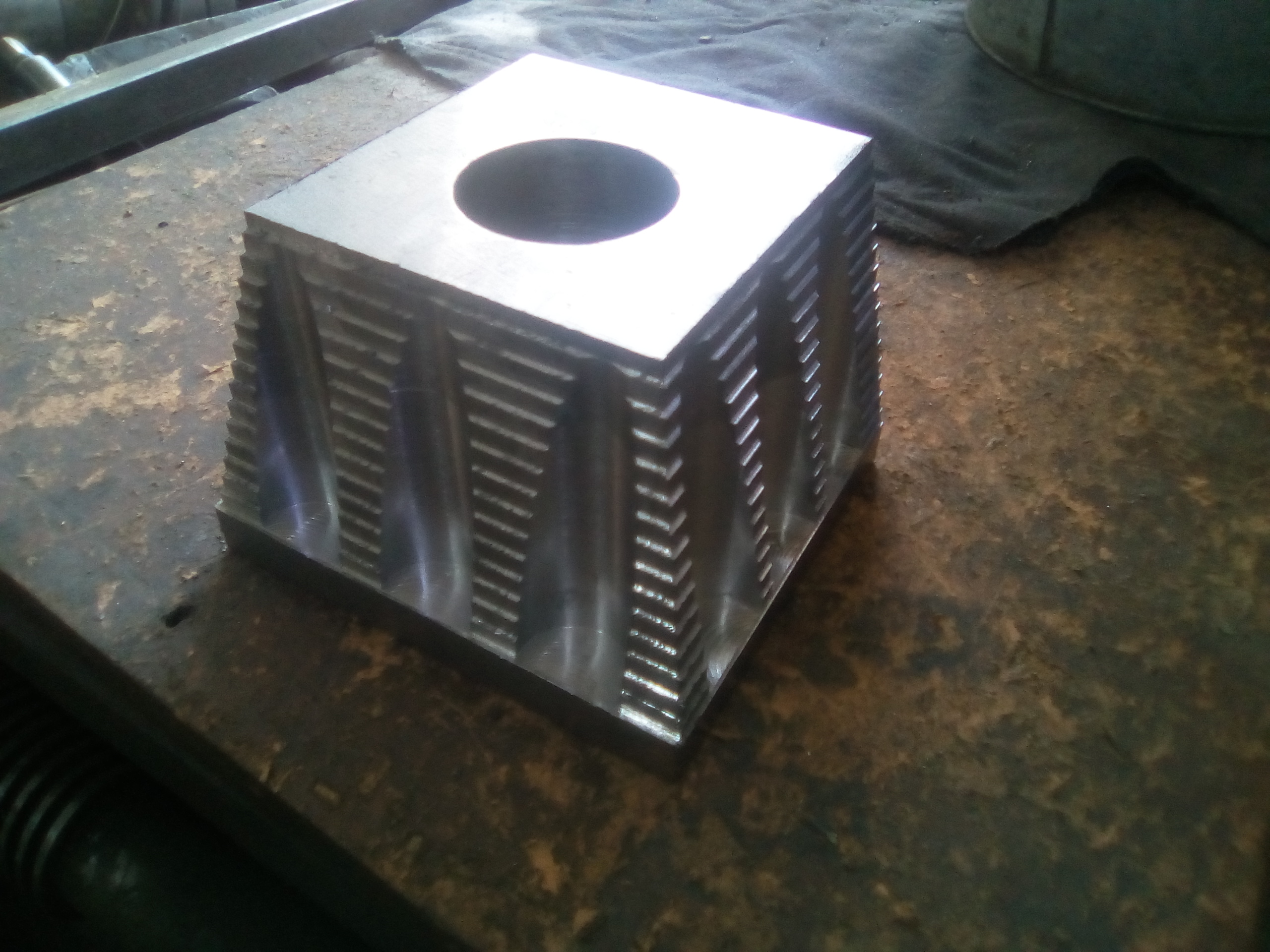

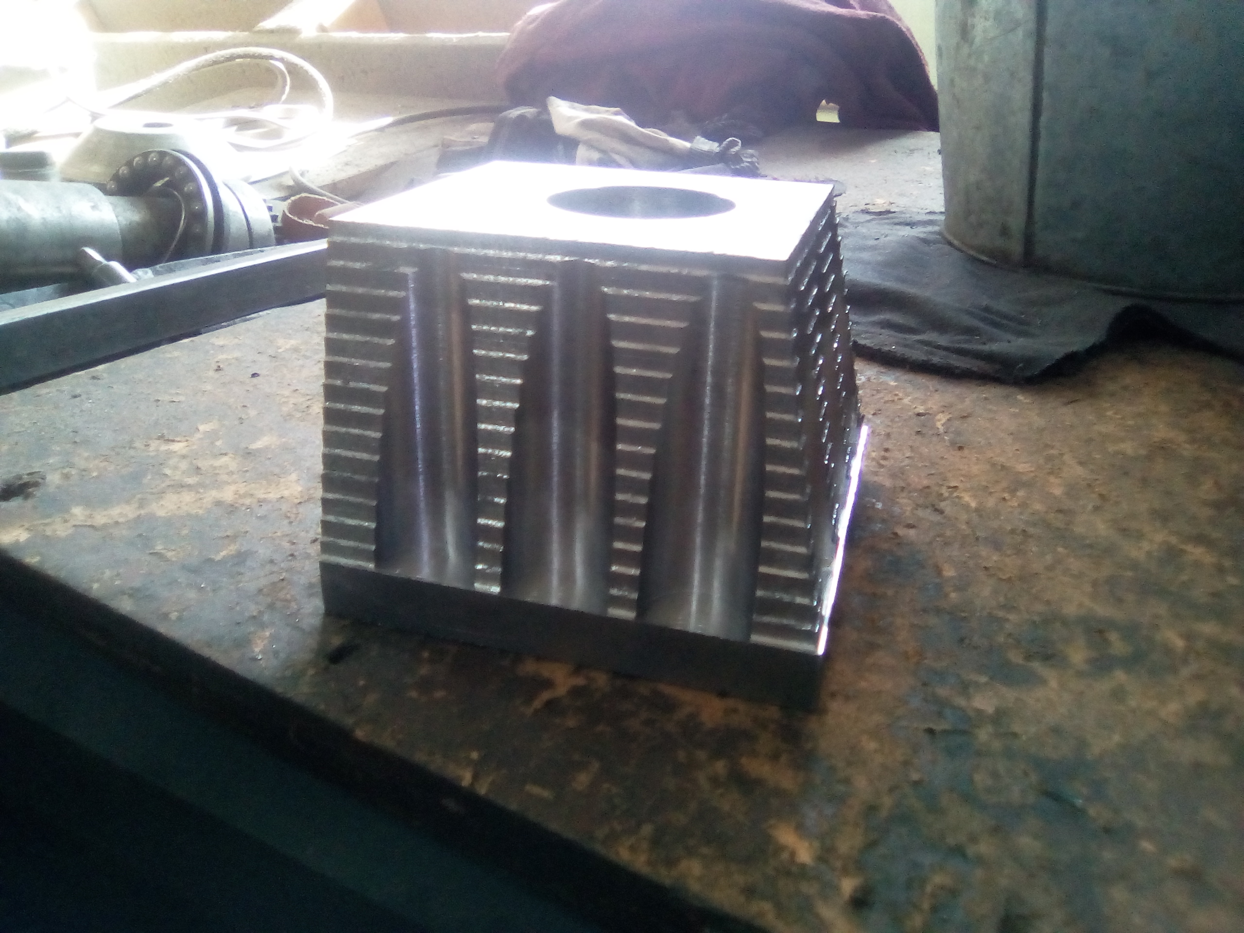

Готовим потиху проставки.
IMG_20181005_143506.jpg (3188 просмотров) <a class='original' href='./download/file.php?id=147701&mode=view' target=_blank>Загрузить оригинал (1.18 МБ)</a>
IMG_20181005_143440.jpg (3188 просмотров) <a class='original' href='./download/file.php?id=147702&mode=view' target=_blank>Загрузить оригинал (1.33 МБ)</a>

Lafayette, а зачем ступеньки?
нікому нічого не нав'язую.
Lafayette
Сообщения: 3514
Репутация: 445
Re: По металлу (дубль 3)
Сообщение Lafayette »
aegis писал(а):Lafayette, а зачем ступеньки?
Не совсем ступенька, но не суть.
Да не зачем, не хотел с креплением детали под углом возится, вот и делал проходы с отступом на угол края плостинки.
Да и так симпотичнее :D

aegis
Сообщения: 3171
Репутация: 1810
Настоящее имя: Михайло
Сообщение aegis »
Lafayette писал(а):Да не зачем, не хотел с креплением детали под углом возится, вот и делал проходы с отступом на угол края плостинки.
это зря. в таких уголках потом пыль собираться будет, рукой цепляться и тп... наклоняй голову/деталь, сбивай в плоскость

Lafayette
Сообщения: 3514
Репутация: 445
Может ты и прав, но заморачиваться точно не буду.
