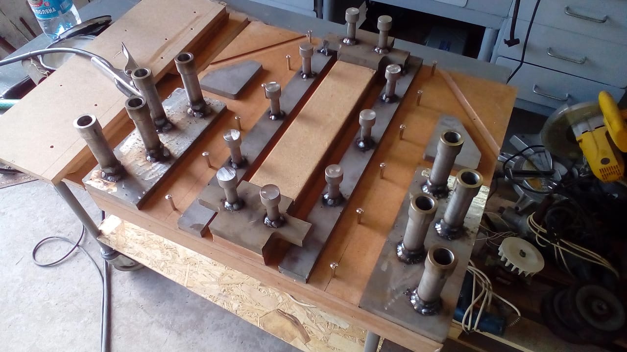

Нет, на закладных. Потерялись на пескоструе опорные площадки. Новые ещё не резал. Можно было конечно подготовить всё, но пока работы валом, периодически откладываю.

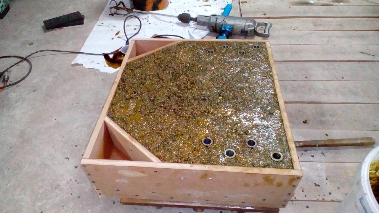

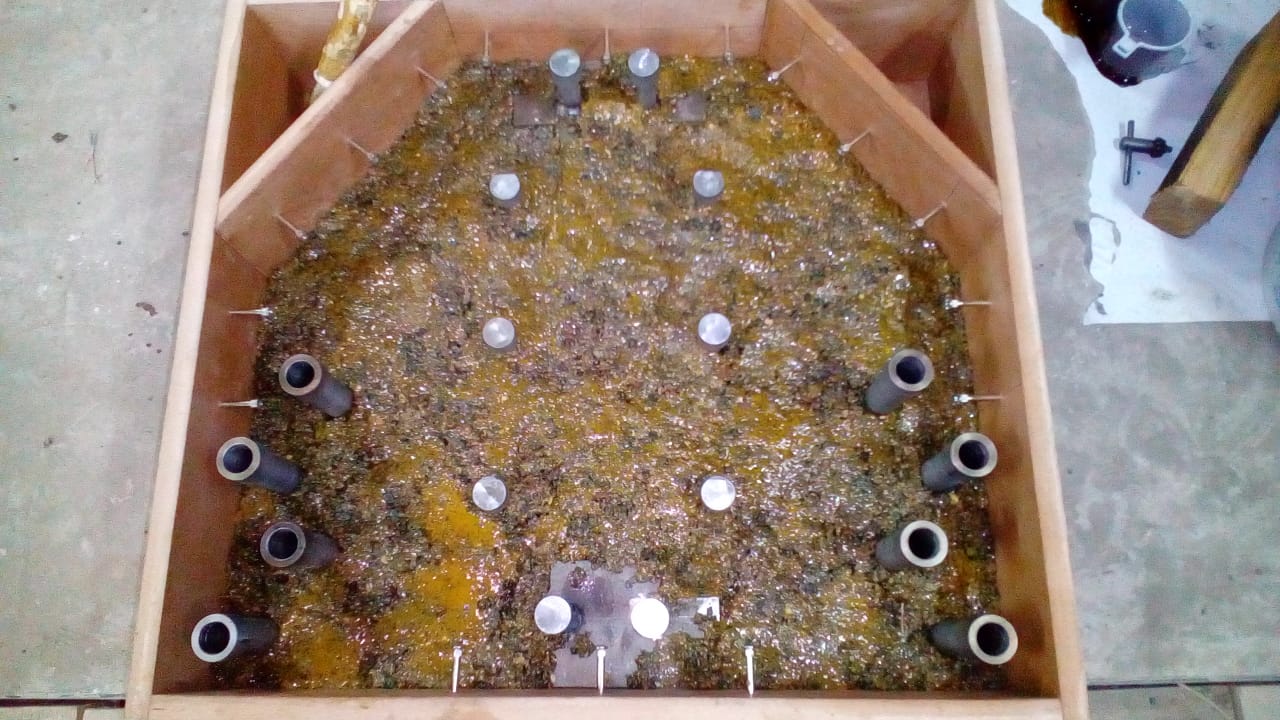

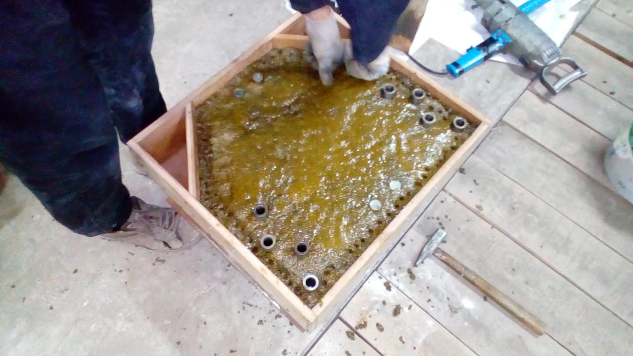

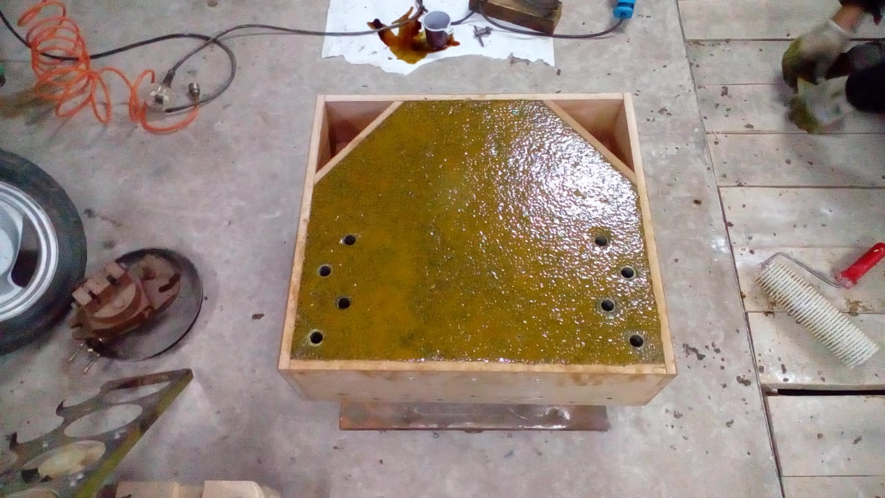

Как отметить день машиностроителя? Посидеть на природе с шашлычком и пивасиком? Нет, конечно. :hehehe: Нужно ударно поработать, сделав то, на что в обычный день времени не хватает :)

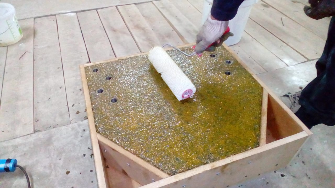

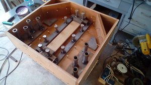

В общем, получилось залить первую часть станины, теперь лежит, твердеет. Фотки вроде в хронологическом порядке, поэтому особо комментировать не вижу смысла.

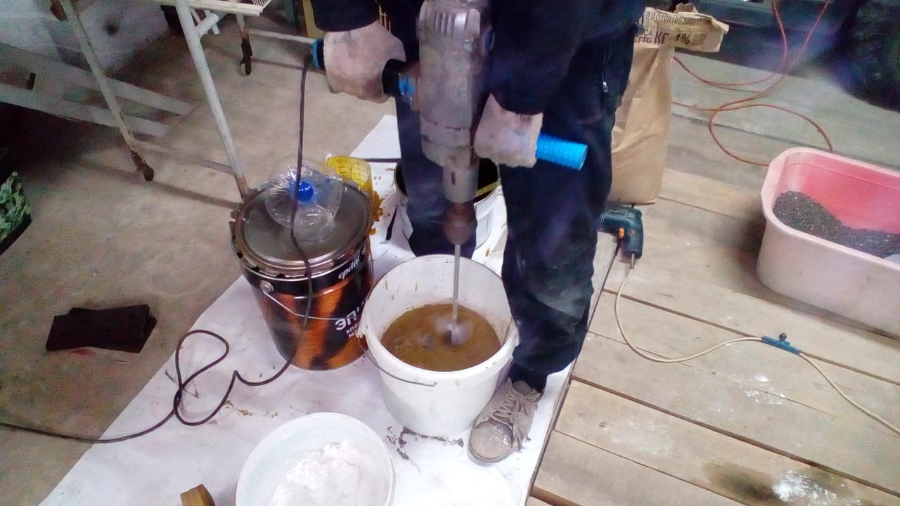

Дык, это... выше по теме рассказывал. Мало что поменялось. Сушил фракции, после промывки, на мангале, смола ЭД20+ этал 45М.
Состав такой вышел:
WhatsApp Image 2018-09-30 at 20.09.15.jpeg (6400 просмотров) <a class='original' href='./download/file.php?id=147515&mode=view' target=_blank>Загрузить оригинал (88.77 КБ)</a>
Мешать было довольно тяжело, очень "сухо" получилось, даже хотел в один момент смалодушничать и увеличить количество смолы до 12%, но сдержался.

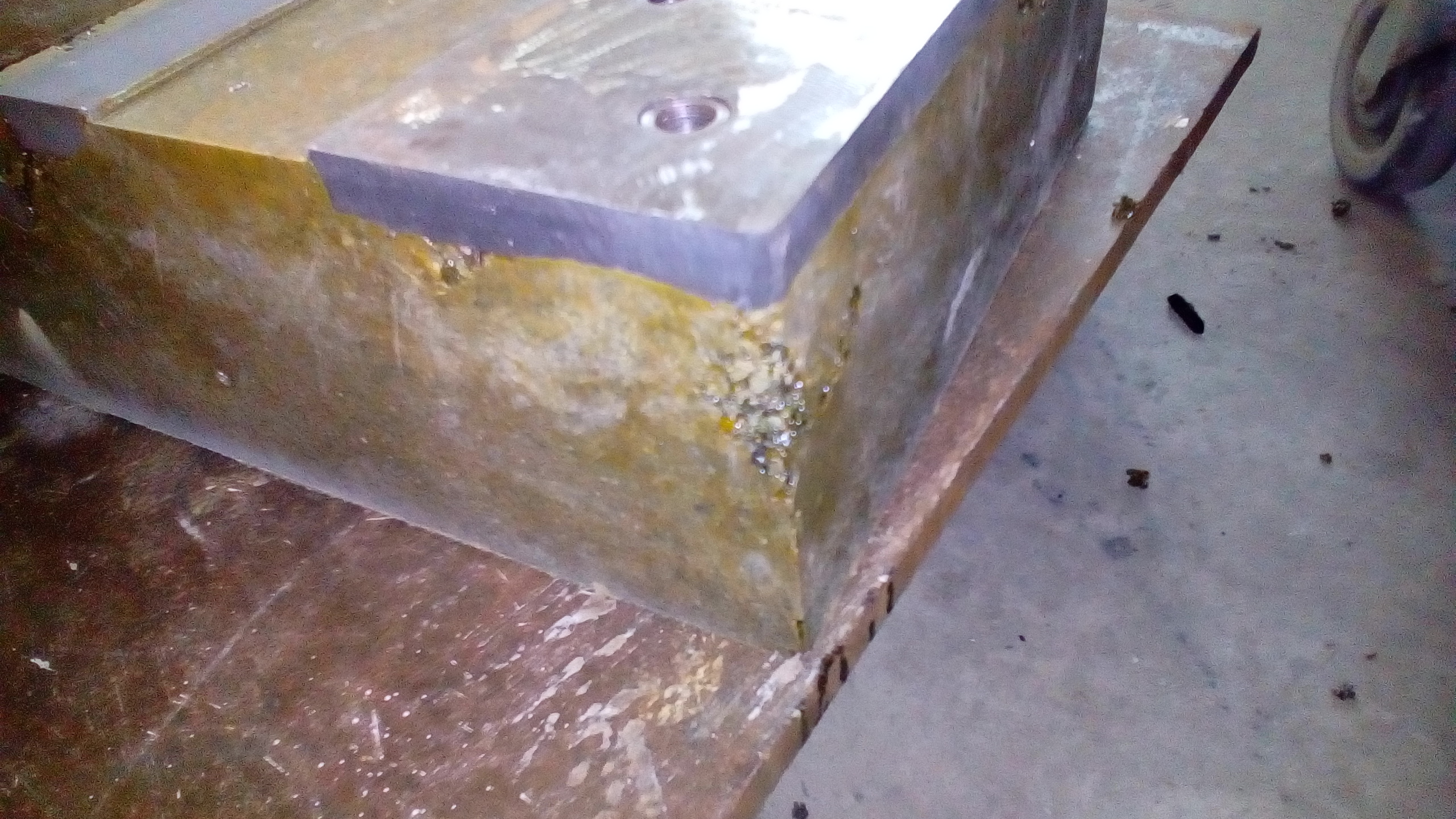

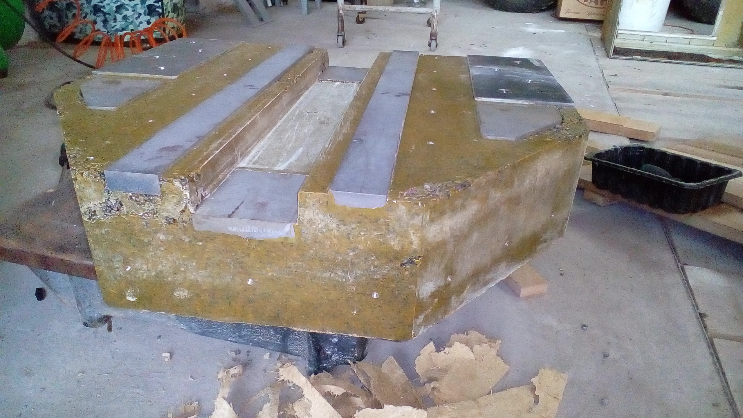

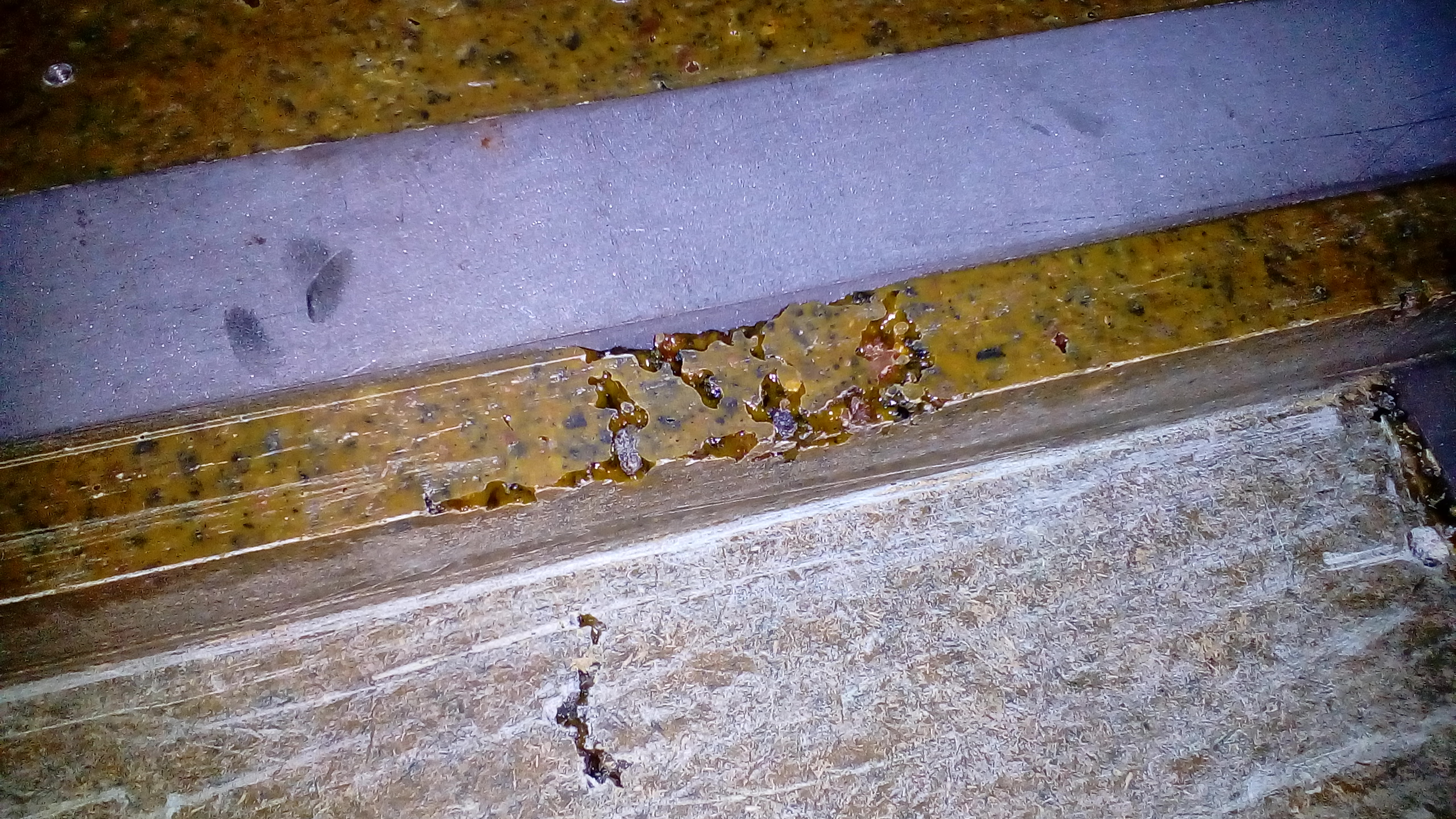

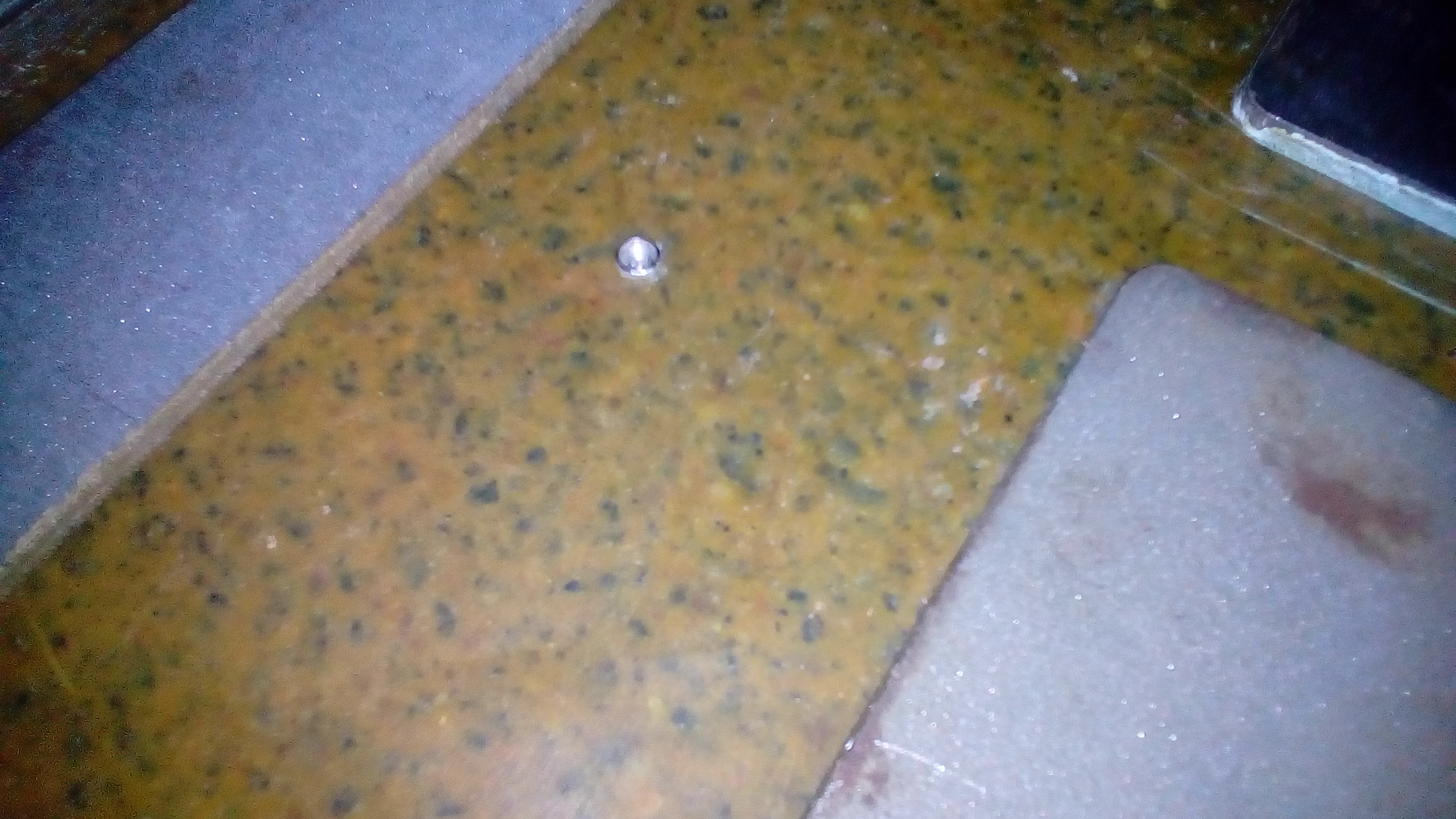

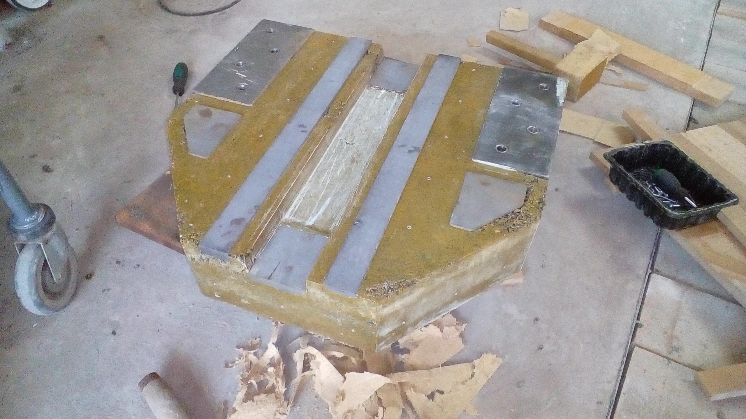

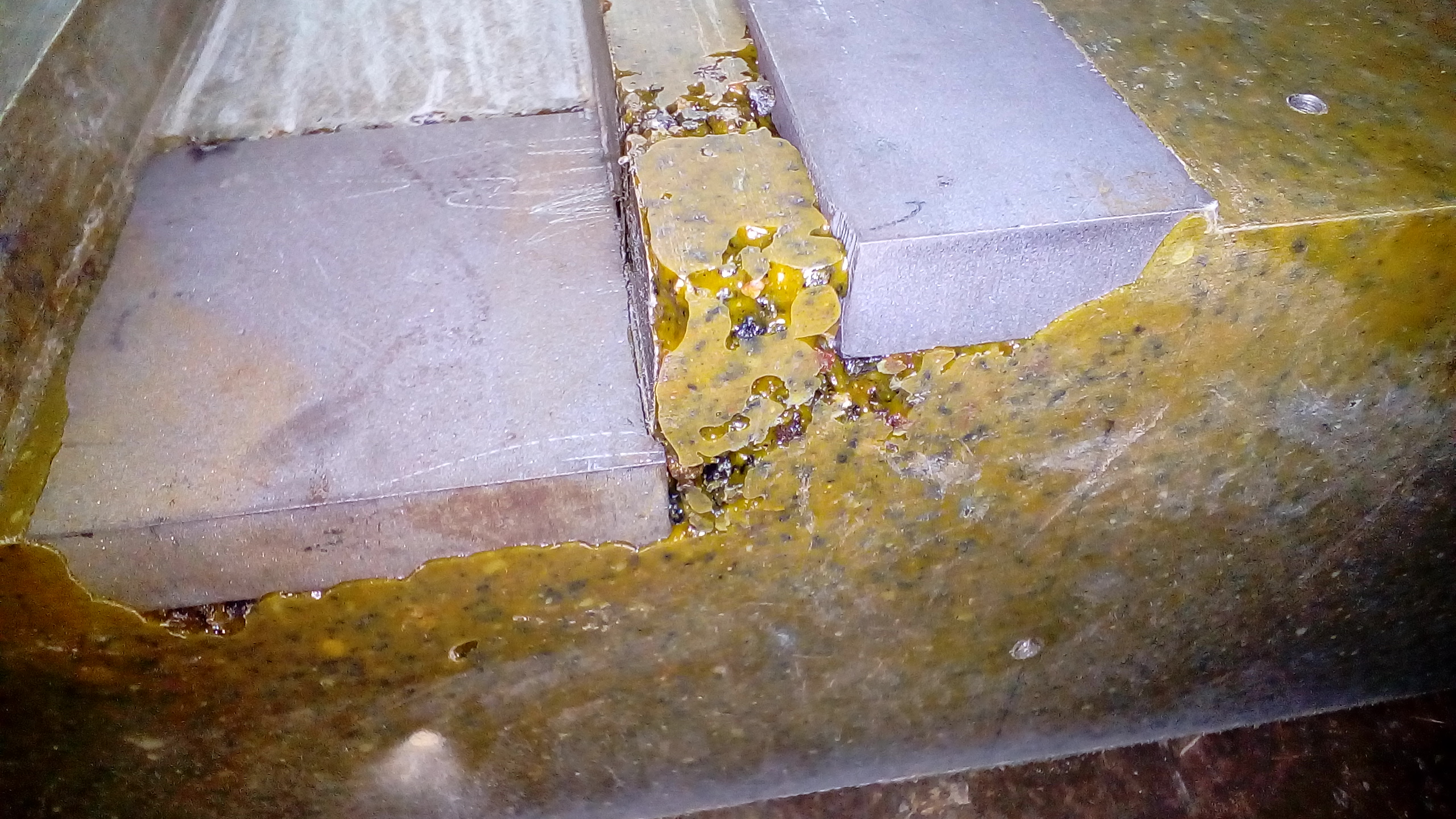

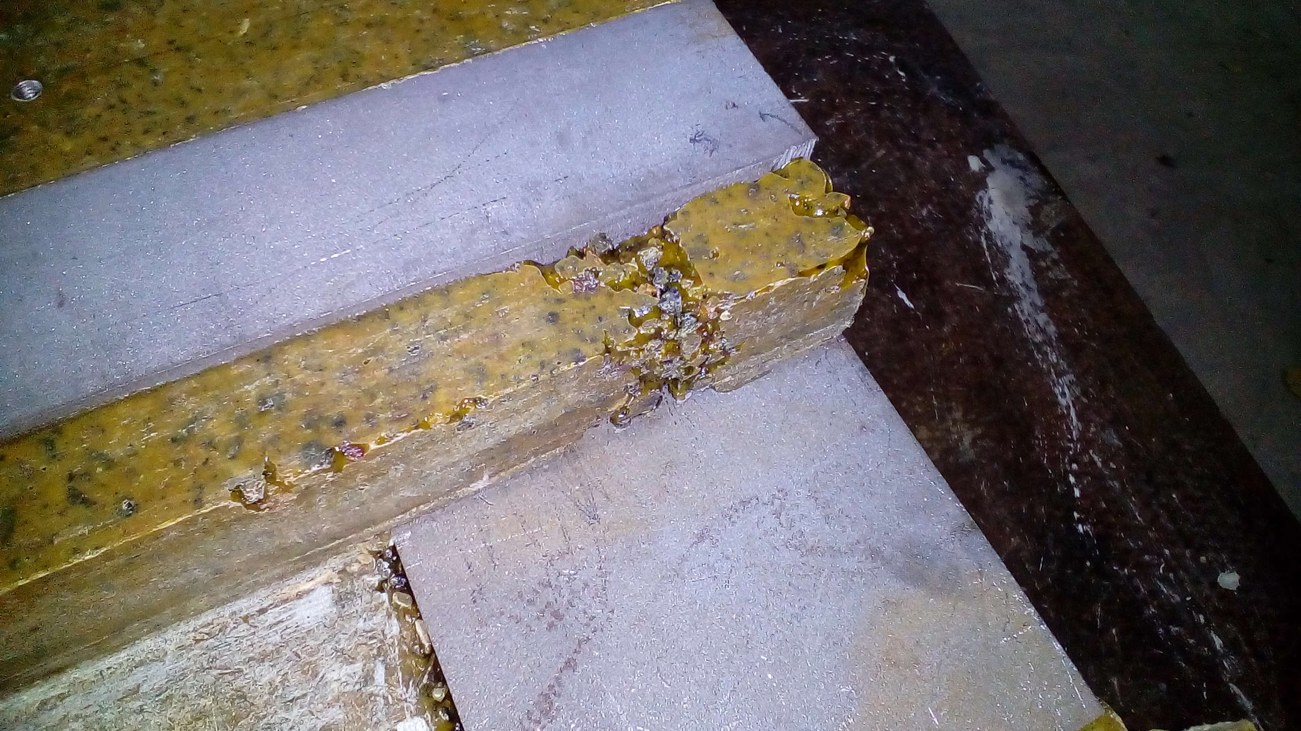

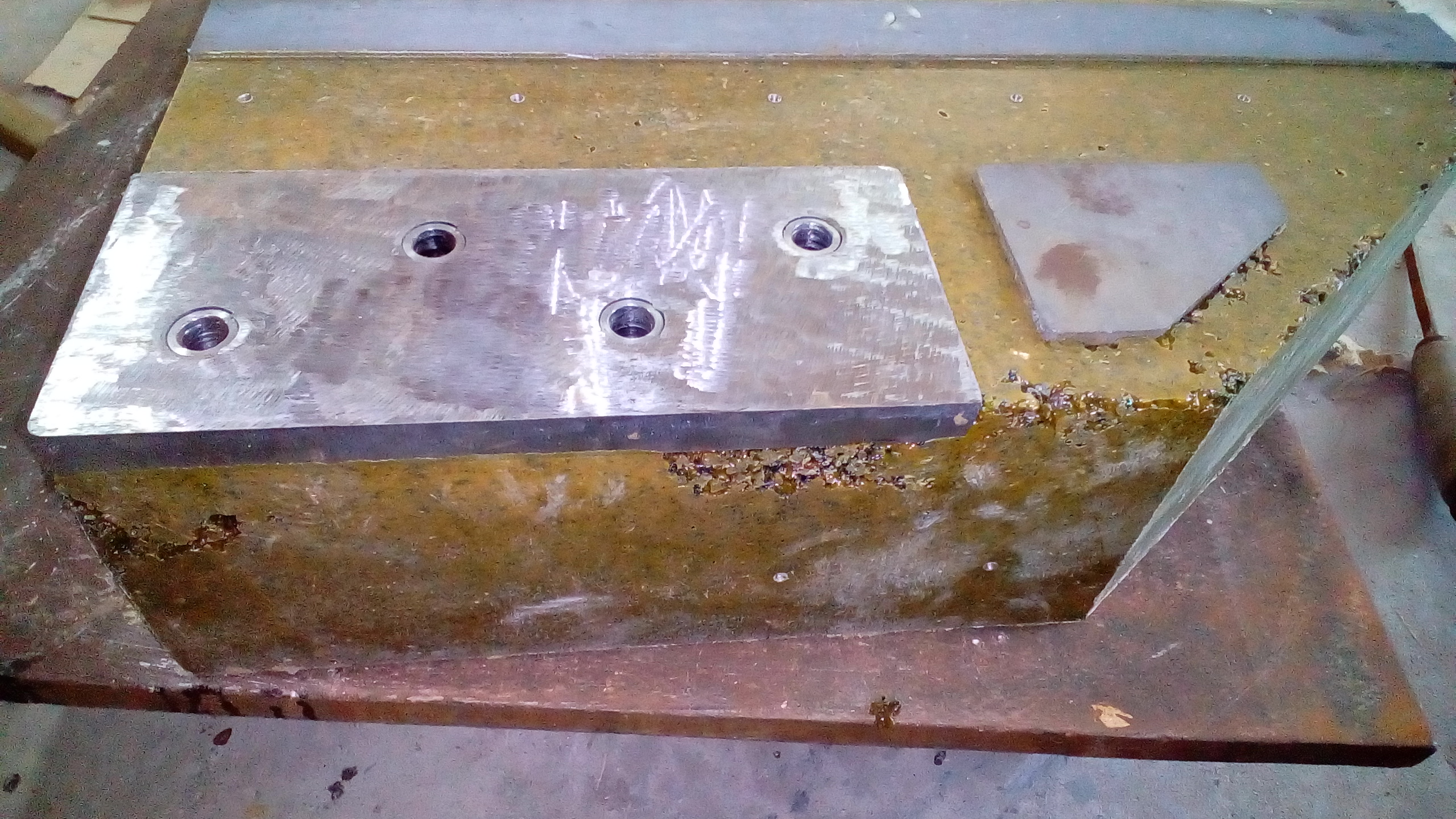

Разобрал сегодня опалубку, результат положительный, за исключением косметических дефектов, есть кое где "непроливы" мелкой фракции. Исправимо путём шпаклевания ядрёным составом из эпоксидки с мраморной мукой. Опалубка снялась довольно легко, за исключением центральной части. Там я наращивал размер приклеиванием накладки из мебельной ДВП. Так как она менее плотная, чем МДФ основной формы, то разделительный состав впитала полностью и немного впитала эпоксидки. Стамеской отшкрябалась, впрочем, очень легко. Отсюда вывод- ещё слой разделителя не помешал бы.
В целом, очень доволен результатом, так как он получился даже несколько лучше ожидаемого.

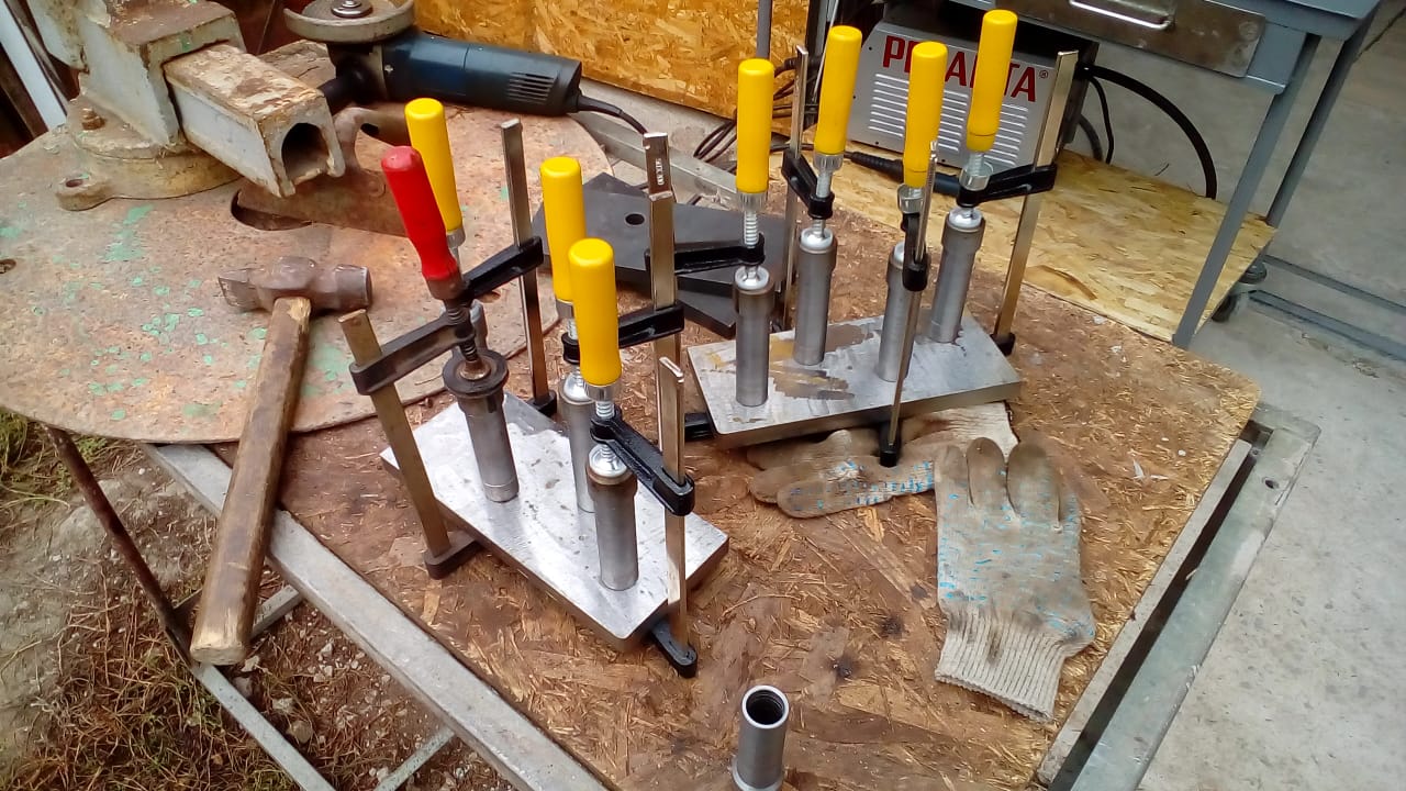

Отдельно выделил бы удачный выбор мебельных стяжек в качестве резьбовых закладных под навесные элементы защиты. Пытался сорвать винтом закладную- слизал шлицы, а закладная сидит мёртво и ведёт себя более чем достойно.

Сообщение NKS »
xenon-alien писал(а):чем-то вибрировали?
Нет, никакой вибрации, никакой трамбовки, всё вручную. Фактически, в четыре руки "вмазывали" состав. В углах и в тонких, труднодоступных местах трамбовали стальным стержнем и продавливали пальцами (в перчатках, естесственно).
