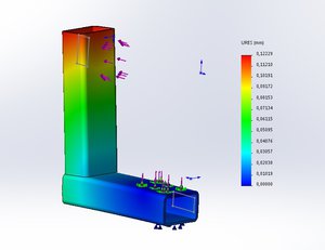

Согнул в Simulation однотрубную конструкцию. Труба 100х150х8 лёжа. Имитировал усилие от сверления сверлом 5 мм, поставил усилие 40 кг. Результат - конструкция деформировалась на 0,12 мм. Думаю, что это неприемлемо много.
Симуляция сверление 40 кг.jpg (3234 просмотра) <a class='original' href='./download/file.php?id=147272&mode=view' target=_blank>Загрузить оригинал (52.36 КБ)</a>

Igor1 писал(а):Согнул в Simulation однотрубную конструкцию. Труба 100х150х8 лёжа. Имитировал усилие от сверления сверлом 5 мм, поставил усилие 40 кг. Результат - конструкция деформировалась на 0,12 мм. Думаю, что это неприемлемо много.
посмотрите на места деформаций, а не только на отклонения. накиньте площадки которые будете привариварть, а так-же материал проверьте. Мне кажется у вас не очень показательная симуляция сейчас. как-то прогонял схожую трубу большей длинны(балка портала) там таких цифр с таким усилием небыло...
ну и в общем сделайте упрощенно шпиндель-инструмент, чтобы в его точке смотреть отклонения, а не на самой макушке, может не всё так плохо

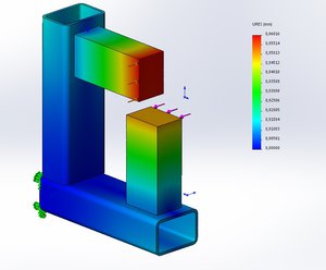

Имитировал нагрузку от фрезерования. Немного был в замешательстве, какую нагрузку ставить. Посчитал, что усилие от давления фрезы диаметром 5 мм полной шириной и в глубину 1 мм по стали - выходит всего 3 кг. Как-то неожиданно маловато. Посчитал, как может максимально давить 2,2 Квт мотор с моментом 0,9 Нм - вышло 36 кг на той же 5 мм фрезе. В тоге решил испытывать по максимуму. Поставил те же 40 кг. Правильно ли это? Может в этом нет смысла - при такой нагрузке и шпиндель на грани остановки и фреза сломается.
Конструкция - пока модель для испытания, только рама. Просто, что бы осознать к какой конструкции двигаться.
Итого - деформация в районе конца шпинделя получилась примерно 0,11 мм. Также думаю это неприемлемо.
Симуляция фрезерование 40 кг.jpg (3225 просмотров) <a class='original' href='./download/file.php?id=147273&mode=view' target=_blank>Загрузить оригинал (76.7 КБ)</a>

Смотрел деформации, максимальные ожидаемы в месте соединения. Буду, конечно там менять. Это пока грубые прикидки, чтобы оценить уровень отклонений.
О показательности не могу судить- так выдал Солид. Можно, конечно вручную посчитать для проверки. Материал - простая углеродистая сталь. Крепление - упругое основание. Типа вся конструкция лежит на резиновых опорах.
Упрощённый шпиндель здесь не делал - при простом изгибе будут примерно те же данные. При имитации фрезерования сделал упрощённый шпиндель и стол, там кручение, деформации более сложные.

Igor1 писал(а):Имитировал нагрузку от фрезерования. Немного был в замешательстве, какую нагрузку ставить. Посчитал, что усилие от давления фрезы диаметром 5 мм полной шириной и в глубину 1 мм по стали - выходит всего 3 кг. Как-то неожиданно маловато. Посчитал, как может максимально давить 2,2 Квт мотор с моментом 0,9 Нм - вышло 36 кг на той же 5 мм фрезе. В тоге решил испытывать по максимуму. Поставил те же 40 кг. Правильно ли это? Может в этом нет смысла - при такой нагрузке и шпиндель на грани остановки и фреза сломается.
посмотрите на карту напряжений-деформаций, а не отклонений. посмотрите где конкретно гнется больше всего. мне кажется просто пятаков и косынок на стыках не хватает

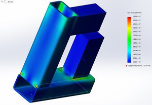

Согласен с вами. По отклонениям смотрю приемлема ли конструкция или нет. По напряжениям - где именно менять конструкцию. Максимальные напряжения ожидаемо на стыке труб. В этом месте и буду менять. Усиления, косынки и т.д. или вариант - увеличу сечение (2 трубы вместе). Видны также напряжения из-за тонкой стенки труб.
Вот диаграмма напряжений.
Напряжения.jpg (3211 просмотров) <a class='original' href='./download/file.php?id=147274&mode=view' target=_blank>Загрузить оригинал (100.58 КБ)</a>

вам определенно надо всякие полосы под рельсы добавить ещё, и сами рельсы упрощенно. Под колонной внутрь трубы заглушку-распорку. и сравнить с парой труб. думаю определитесь.
Сам сейчас занимаюсь тоже небольшим фрезером, ходы маленькие, как у вас, и только две оси. но инструмент большой, и шпиндель ременной с конусом. рама-колонна типо швелера из плит, если сделаю симуляцию, покажу для сравнения.

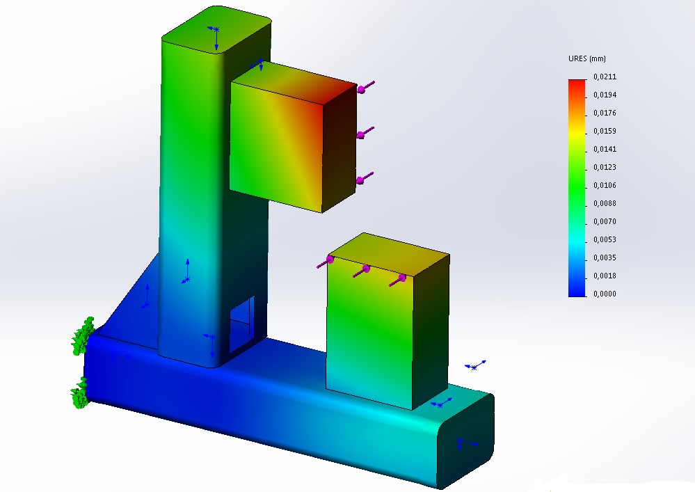

Перерисовал с усилениями, заглушками, косынками. Имитация сверления, те же 40 кг. Прогиб в районе шпинделя/детали уменьшился до 16 микрон! Результат существенно улучшился. Как думаете - это достаточно? Надо иметь ввиду, что это только прогиб рамы. Потом добавятся деформация кареток, столов, винтов, подшипников, там рычаги поменьше и прогибы должны быть меньше, но всё же.
Симуляция сверление 40 кг усиленная 1 трубн.jpg (3056 просмотров) <a class='original' href='./download/file.php?id=147329&mode=view' target=_blank>Загрузить оригинал (62.98 КБ)</a>

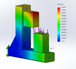

Та же симуляция, но с фрезерными нагрузками. Типа фреза 5 мм, полная загрузка шпинделя 2,2 Квт, те же 40 кг, но вбок. Отклонение получилось на стыке детали и фрезы чуть больше 3 соток. Наверное это многовато?
Симуляция фрезерование  усиленное 40 кг.jpg (3054 просмотра) <a class='original' href='./download/file.php?id=147330&mode=view' target=_blank>Загрузить оригинал (83.32 КБ)</a>

Еще опоры и прочая требуха деформаций добавит. С таким мелким полем можно и из толстых плит собрать.

Да, знаю, что требуха добавит отклонений, слышал, что опора винта просто гнётся на сотку от нагрузок. Поэтому изначально раму хочу пожёсче, что общие отклонения были поменьше.
Также сначала думал из плит делать. Но после анализа и набросков отказался. Чуть выше это обсуждалось.
Если брать из плит УСП, то доступный ассортимент мал, а большие размеры уже стоят дорого ( больше четырёх нулей за шт.), но для стола - неплохой вариант. Чуть выше обсуждалось. Если варить из толстого листа типа 10-12 мм, то в итоге получу те же трубы, только с кучей сварочных работ и кривые.
Отдельно думал над просто толстые плиты из стали. Не поленился, посчитал жёсткость (момент сопротивления изгибу). Если сравнивать мою трубу 150х100х8 и сплошную плиту шириной 150 мм, то получается что одинаковая жёсткость изгибу будет у плиты, если её взять толщиной 33 мм. Но это изгиб, на кручение не считал (сложно), но и так понятно, что плиту надо ещё утолщать. Рабочая идея, но не понравилась, вес внутри плит не работает никак, плиты надо брать не меньше 50 мм.
