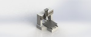

Станок для работы на производстве, поэтому габариты, вес сильной роли не играют. Основная задача максимально жесткий и сбалансированный.
Проектировщик и конструктор я начинающий, поэтому руками и ногами не бить. Для этого пришел на форум для получения конструктивной критики и набирания опыта.
Отталкиваюсь от комплектующих которые есть.
А именно:
Рельсы 20 длинна 1200 пара с коретками
Швп 2510 длинна 1000
Швп 2010 длинна 1000
Швп 1610 длинна 1000
Комплект Серводвигателей 200вт (3шт)
Комплект Серводвигателей 400вт (3шт) Склоняюсь к использованию этих
Китайская водянка 2.2 кВт (пока какой есть, в перспективе хотелось бы что то более мощное с возможностью фрезеровать сталь более большими фрезами)
Станок собираюсь заливать "полимербетоном" с закладными под рельсы из 60 стального кругляка, стальными плитами под опоры Швп и место сращивания портала и станины.

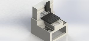

Прикладываю фото сборки которой набросал.
Хочу услышать критику и советы по:
-Общей концепции станка?
-Примерной рекомендации сечения? так как на данный момент никаких облегчений не делал и вес станка по словам Солида чуть больше ТОННЫ =)
-Рекомендации по весу? сильно избыточно тонна для такого станка? или логика чем тяжелее тем лучше?
-Хватит ли для Z такого станка 16 швп или тоже 20 лучше поставить?
-Чем лучше организовать защиты направляющих от стружки? вариант с натянутым тентом на 4 роликах во круг станка мне не нравиться из-за сильного усложнения себе жизни..
-Автоматическая система смазки... Пока остановился на варианте заказать с Али комплект порядка 4к рублей.(если у кого то есть более интересные ссылки буду оч рад). Но смущает что всё масло будет стекать на станок и детали.. И варианта два: либо усложнять себе жизнь и делать стоки под всё это дело. Либо может есть совет по консистентной смазке типа литола, которая не будет везде капать. Что можете посоветовать на этот счет?
-Обязательность наличия буртика для крепления направляющих? на одной или на обоих?
-Способ крепления Движков к ШВП? Ремни или муфты? склоняюсь к муфтам на прямую?
-Материал для изготовления стола и всей оси Z? сталь как по мне проще найти, но хотелось бы и чугун(вроде меньше ведёт). Если кто знает где обжиться чугуном подешевле, с меня причетаеться. P.S. Есть под рукой термичка.
- НУ И САМЫЙ ВАЖНЫЙ ВОПРОС: Состав смолы? Есть ли какие рекомендации по этому поводу? облазив кучу форумов, пришел к тому что большинство льют ЭД-20 и Этал-45М. Наполнитель Есть очень мелкий песок в мешках с литейки, собираюсь использовать с камушками фракции побольше,но не знаю насколько (до 0-5 мало? 5-10?).
-Ещё интересует обязательно ли использовать вибростол?

Calant писал(а): А именно:
слабовато для такого станка. тем более если сталь. Хотя насчет стали, как всегда вопрос. Ну если заглубление в 3-6 соток конечно не смущает, то... Такая ось Z не даст нормально работать по стали. Хлипкая, сама конструкция. И тонна это хорошо, но она не будет использоваться по назначению. При такой оси Z достаточно пары центнеров.
Сразу закладывайте тогда. Перейти с 2.2 на более мощный будут проблемы.
Ось Z - это, пардон, "член" станка. Должна быть настолько жесткой, насколько возможно. Начиная с самого конца(шпинделя, его шейки и подшипников) и далее к рабочему столу. На неё действует весь набор сил + тянущее усилие на фрезу. Слабая передача по Z будет означать разное вытягивание фрезы при разном объеме вынимаемого материала.
имхо меньшее зло. Делайте станок по классике(типа настольного, вес уменьшится заодно) и ставьте его в поддон. Сток и рециркуляция это оч. сложно в плане ПБ, мне кажется.
архирекомендуемо. Иначе попляшете как надо с выставлением. Даже с кривым буртиком время на выставление уменьшается на порядок.
Последний раз редактировалось Darxton 12 сен 2018, 00:48, всего редактировалось 1 раз.

Calant писал(а):-Чем лучше организовать защиты направляющих от стружки? вариант с натянутым тентом на 4 роликах во круг станка мне не нравиться из-за сильного усложнения себе жизни..
Защита в принципе усложнит жизнь, и 2 пластины и 4 ролика - не самое большое усложнение.))
Calant писал(а):-Хватит ли для Z такого станка 16 швп или тоже 20 лучше поставить?
Наблюдение за промышленными конструкциями показывает, что типоразмер ШВП ставят больше типоразмера рельс. Я бы везде 25 ШВП ставил.
Calant писал(а):-Обязательность наличия буртика для крепления направляющих? на одной или на обоих?
Производитель допускает установку без буртиков - https://www.hiwin.com/pdf/linear_guideways.pdf . Страница 19 ПДФ-ки. Но с выставлением рельса будет много невзаимной любви :hehehe: .
Calant писал(а):Материал для изготовления стола и всей оси Z?
Если под рукой есть термичка - то, конечно, сталь. Модуль Юнга сильно приличнее, чем у чугуна.
Даже если и помечтать немного о том, что все вышеприведённые вопросы решены, то остаётся один главный вопрос: как геометрию станины будете в порядок приводить. Такие габариты обработать точно не в каждом гараже смогут, а там, где смогут - недёшево обойдётся.
Последний раз редактировалось Dimka 12 сен 2018, 00:51, всего редактировалось 1 раз.

Не в обиду автору, да и самому хотелось бы быть неправым, но сдаётся мне, что тема только для поговорить будет, не дойдя до железяк. Вроде такого: http://www.cnc-club.ru/forum/viewtopic. ... 46&t=17553 .
Calant
Сообщения: 10
Зарегистрирован: 09 сен 2018, 16:16
Re: Фрезерный по металлу 600х600 (Полимербетон)
Сообщение Calant »
Dimka_almighty писал(а):Не в обиду автору, да и самому хотелось бы быть неправым, но сдаётся мне, что тема только для поговорить будет, не дойдя до железяк.
Не в обиду. Всякое бывает. Но основным аргументом будет то, что ещё одна более мощная единица на производстве очень необходима. Реализация проекта может затянуться, это да. Но сроки зависят пока на прямую от момента окончания отрисовки и компоновки плана.
Далее будет вопрос решаться с вибростолом. Если его никак не выкинуть из техпроцесса.
Заливка я думаю много времени не займет.
Dimka_almighty писал(а):Даже если и помечтать немного о том, что все вышеприведённые вопросы решены, то остаётся один главный вопрос: как геометрию станины будете в порядок приводить. Такие габариты обработать точно не в каждом гараже смогут, а там, где смогут - недёшево обойдётся.
Это вопрос сегодня решал. Так же под рукой имеется так называемый ГРС (горизонтальный станок с рабочем полем 1600х1100) чего мне за глаза. По цене договорюсь надеюсь.
Если точности фрезеровки хватит. будет очень хорошо. Если нет, буду слезно просить шаберщика.

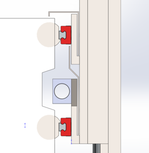

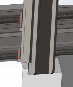

Появилось немного свободного времени, посидел, поглазел на чужие проекты и "нарисовал" такую защиту на ось X. Смотрится вроде красиво но нереально просаживает по жёсткости как по мне.
У кого какое мнение по поводу такой защиты? Склоняюсь отказаться от этой идеи... но оставить промежуточную плиту для выставления перпендикулярность Z
Есть вопрос по поводу сечения плиты для сборки оси Z: планировал сталь 20ку на гидроабразиве раскроить, шлифануть и дальше на фрезерке все крепежные разметить.
20ка стали много или мало?)
Из-за немалого веса оси Z (порядка 50кг без шпинделя) задумался о противовесе.Начал рисовать и понял что настолько геморно... И подумал о движке с тормозом и ременной передаче с редукцией (изначально хотел прямой привод через муфту)
Сильно ремень по точности уступает жёсткому соединению? или не стоит париться и ставить ремень? (очень хочу добиться максимально возможной чистоты по плоскости)
Untitled3.JPG (2770 просмотров) <a class='original' href='./download/file.php?id=146710&mode=view' target=_blank>Загрузить оригинал (1.08 МБ)</a>
1.PNG (2770 просмотров) <a class='original' href='./download/file.php?id=146711&mode=view' target=_blank>Загрузить оригинал (66.46 КБ)</a>
22.PNG (2770 просмотров) <a class='original' href='./download/file.php?id=146712&mode=view' target=_blank>Загрузить оригинал (91.42 КБ)</a>

Calant писал(а):У кого какое мнение по поводу такой защиты?
Это жесть. И в прямом и в переносном смысле :) .
neonas
Сообщения: 385
Репутация: 72
Откуда: Литва, Вильнюс
Сообщение neonas »
Выглядит красиво, а толку. При таком креплении кареток жесткость станка стремится к нулю. Советую не изобретать велосипед....
Сообщения: 13713
Сложная и бестолковая защита. Лента или гармошка сюда норм подойдут.

Ещё вопрос. Принципиальные различия расположения рельс на шпиндельной плите и наоборот?
http://www.cnc-club.ru/forum/viewtopic. ... 90#p244406
Dimka_almighty
Насколько я понял
Не правильно понял. Применение той или иной схемы будет зависеть от рабочей высоты оси Z.
До 100-150 выигрывает классика, более, обратка.

Calant писал(а):Z хочется к 300-350 приблизить
Можешь представить какой вылет шпинделя будет при классике, при такой высоте?
