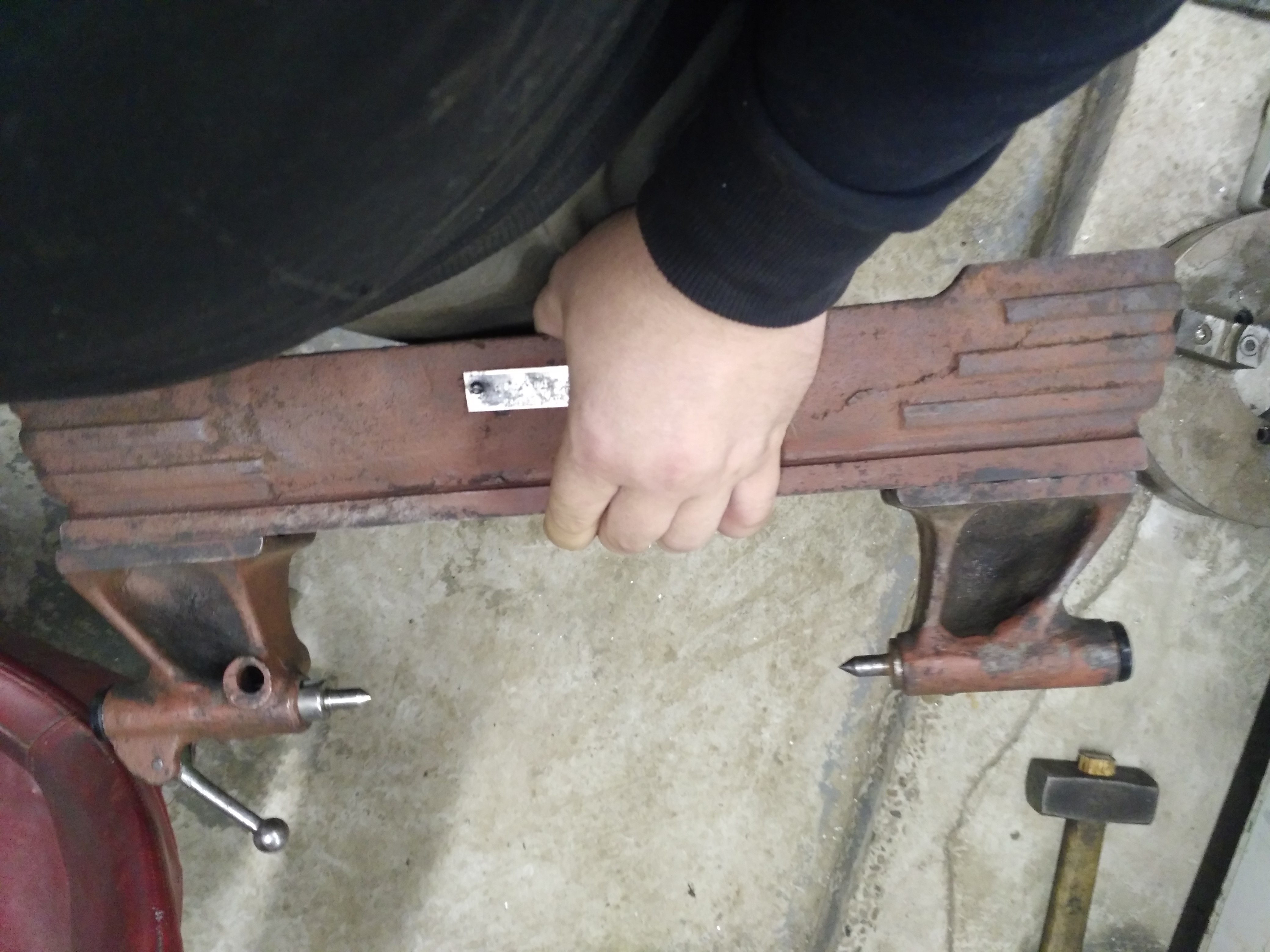

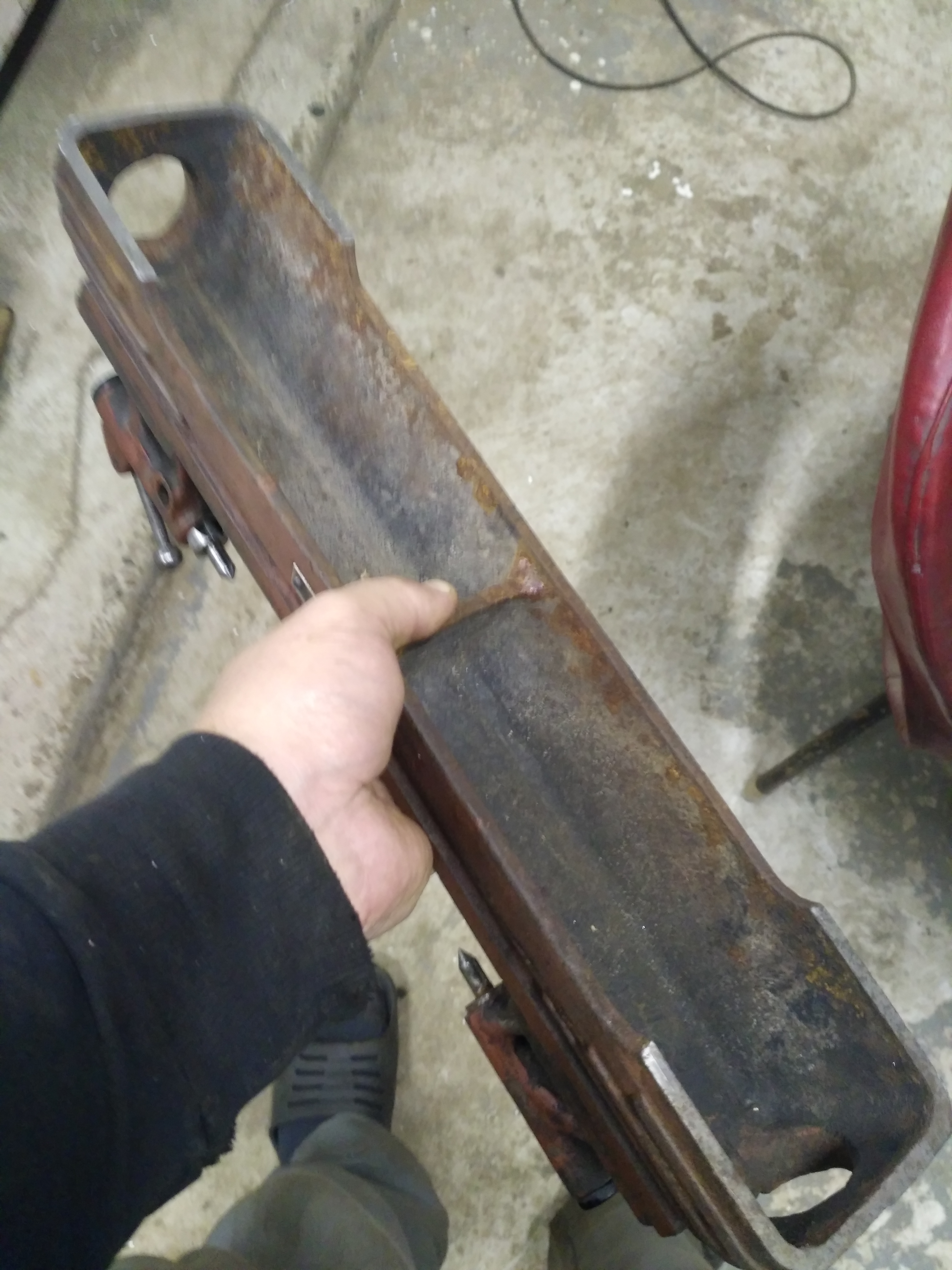

Станина у биениеметров хилая все же.

Поддерживаю предыдущих писателей. Недалеко стоит такой же - они все хиленькие и крохотные :) .
