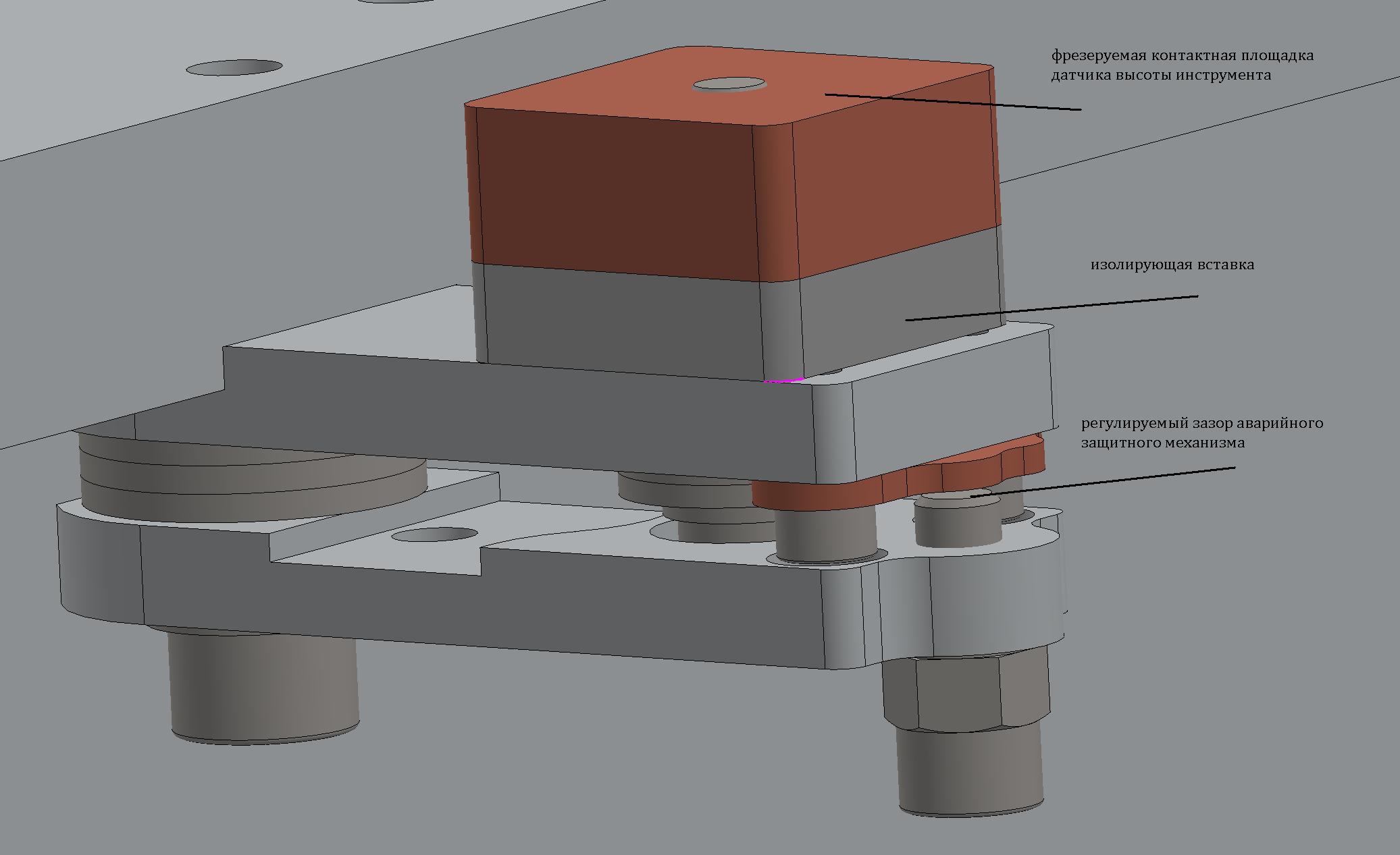

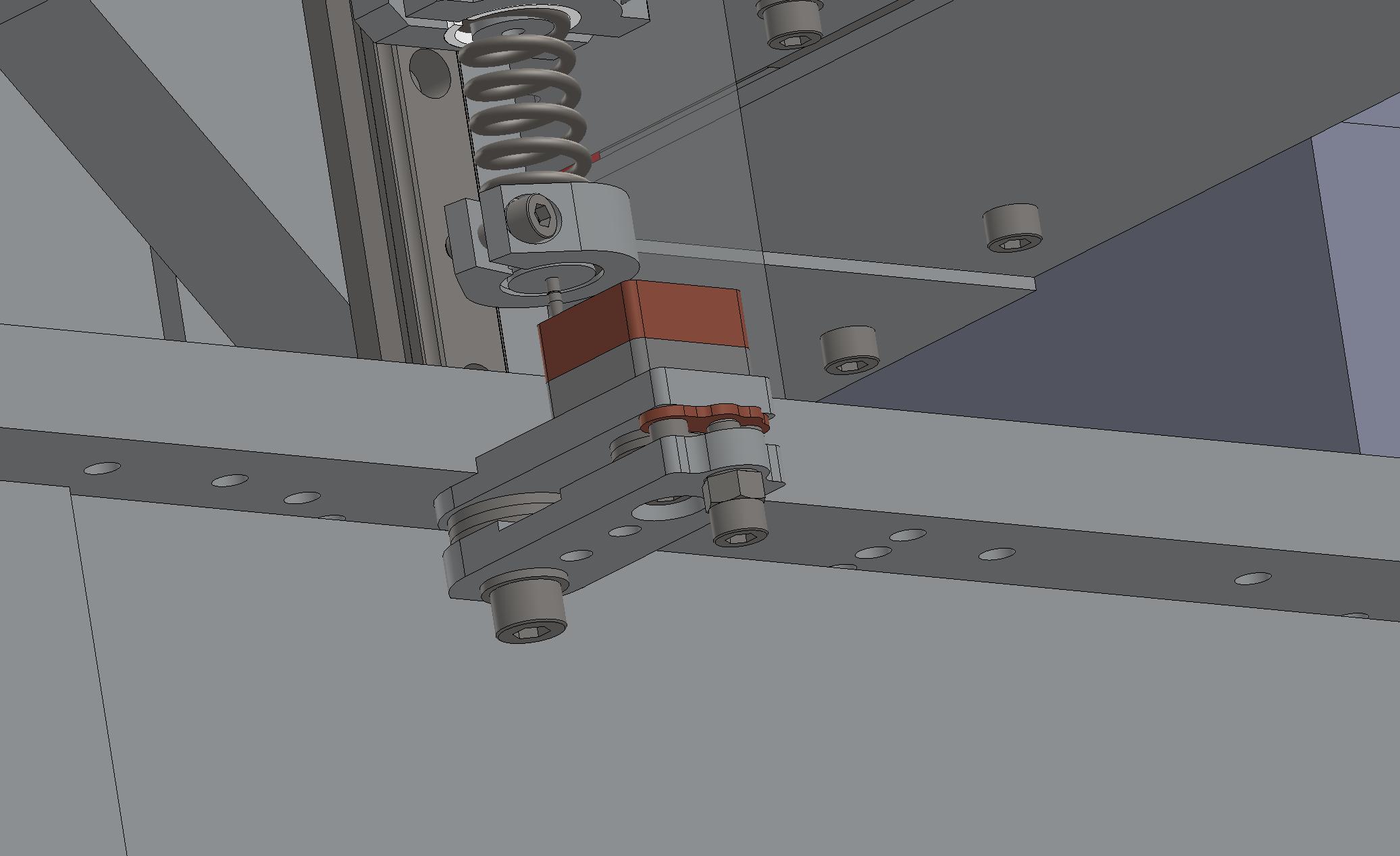

В этом станке учтено и изменено все, даже датчик высоты теперь с защитой от загибания, ибо были случаи мач3 глючил и начинал уходить вниз после того как касался датчика и даже не потому что не увидел контакт а по непонятной причине. Останавливался и резко на G0 вниз даже не делая повторного уточняющего обмера, поэтому датчик теперь с защитой. Кроме того под него будет написан специальный скрипт, который через оператор рандом будет в пределе его поля выбирать случайную точку и делать там замер, чтобы не тыкать постоянно в одну и ту же точку. Перемещение будет по машинным координатам. Так же планируется автоматическое отключение датчика при работе посредством второго реле на плате степмастер :controller: , сделано это для того чтобы устранить возможные сбои которые могут появиться при попадании на датчик стружки . Как показала практика ручное включение и отключение датчика приводит к авариям ибо человек не робот и хоть раз да можно забыть отключить датчик.
42.JPG (3095 просмотров) <a class='original' href='./download/file.php?id=144719&mode=view' target=_blank>Загрузить оригинал (109.44 КБ)</a>
43.JPG (3095 просмотров) <a class='original' href='./download/file.php?id=144720&mode=view' target=_blank>Загрузить оригинал (132.59 КБ)</a>
44.JPG (3095 просмотров) <a class='original' href='./download/file.php?id=144721&mode=view' target=_blank>Загрузить оригинал (122.55 КБ)</a>

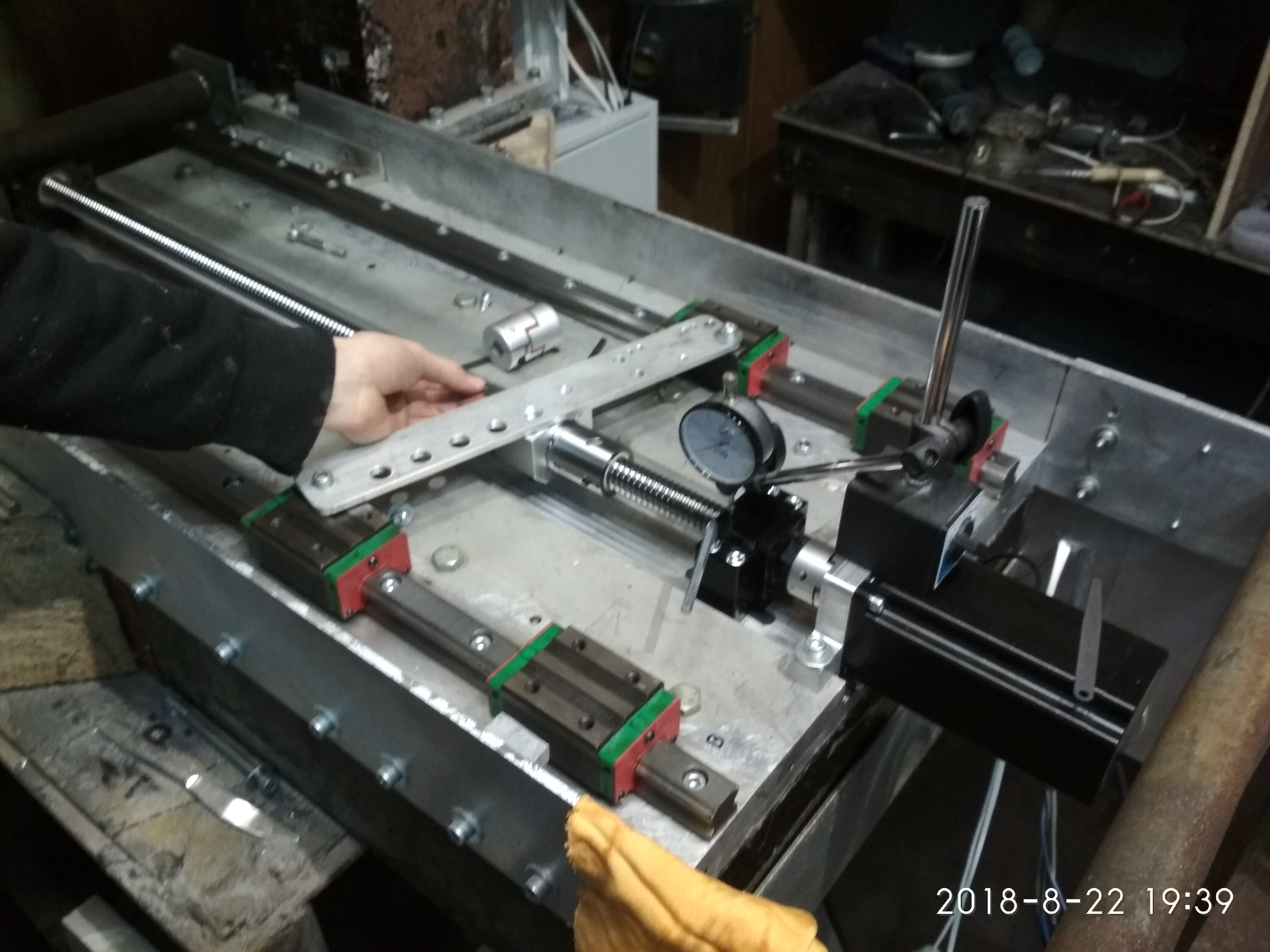

Сообщение ridirt »

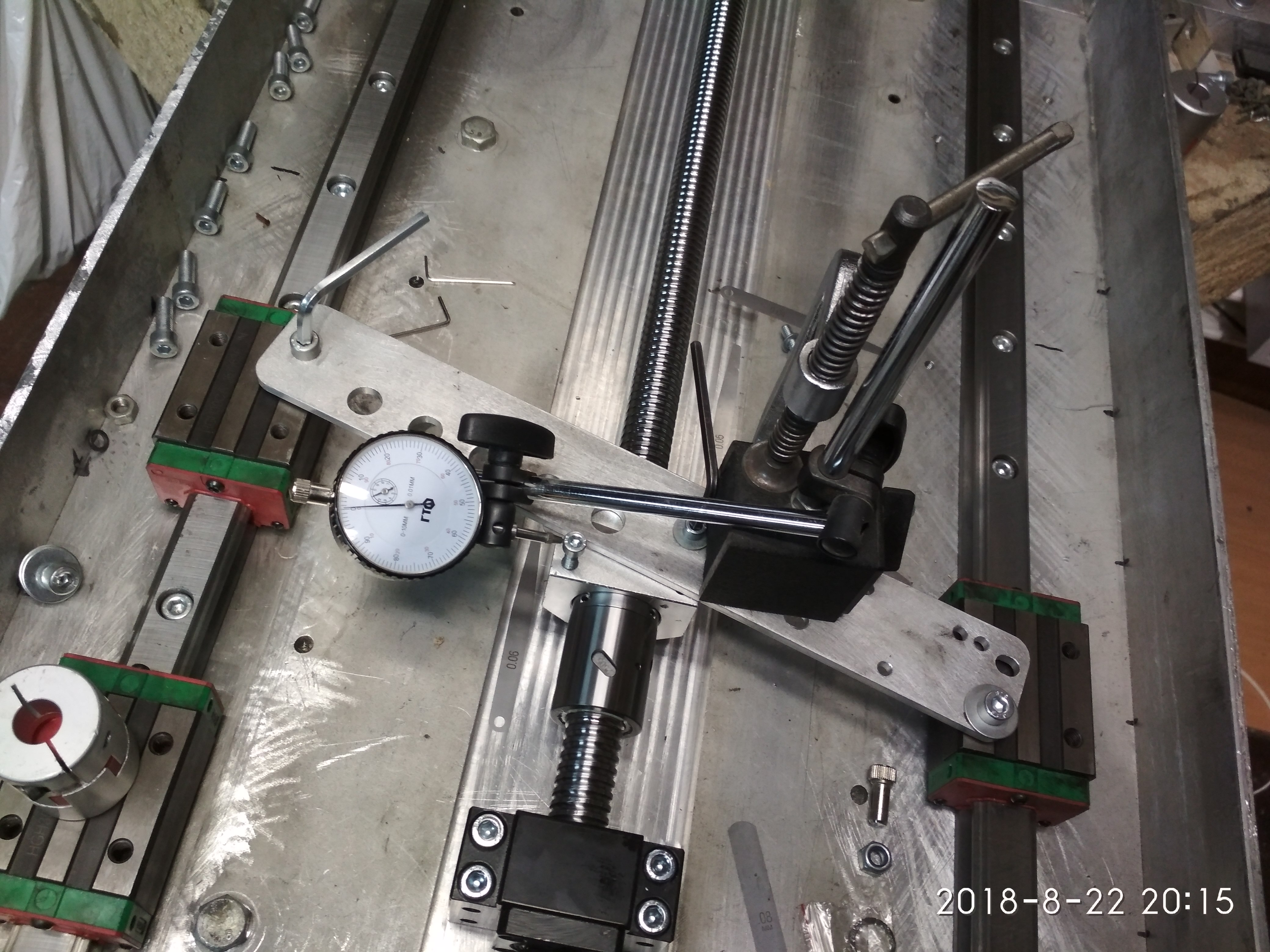

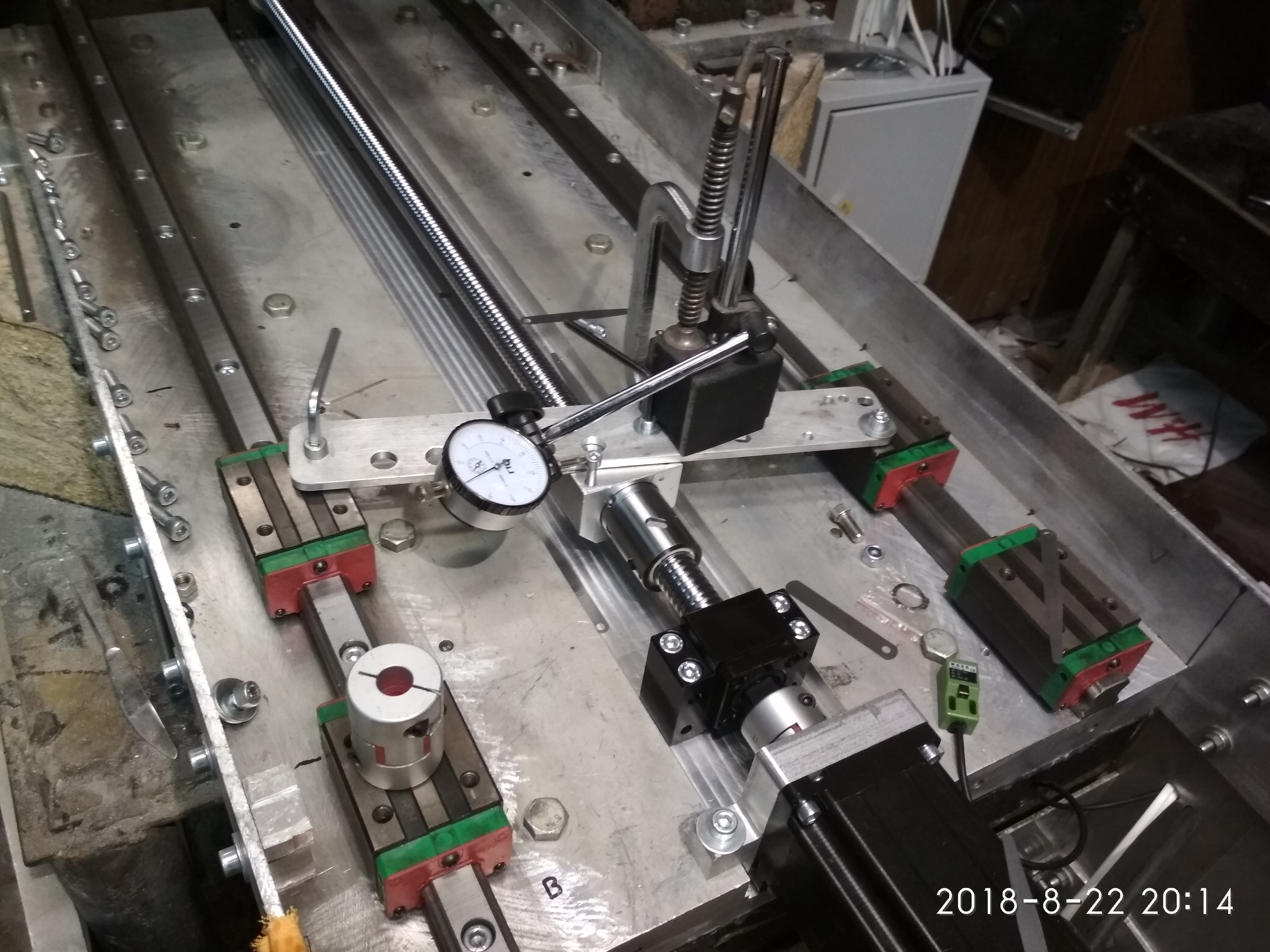

Медленно но все же продвигается. Один из ключевых моментов по оси стола был завершен, выставление параллельности швп. Было сделано из говна и палок несколько вариантов приспособ для того чтобы снимать показания индикатора при передвижении оси . Чтобы все это не крутить вручную, как раз и был запущен шкаф, потратил я на выставление швп целый день с утра и до ночи. Достаточно муторное занятие. Так же была доделана жертвенная плита, фото будут попожже.
Сейчас встал вопрос опять о котором не помню уже подумал я или нет, возможно ли запустить шпиндель на 220 в на 2.2 квт от трехфазного частотника 7.5 квт? Настраивать пока не пытался но мне кажется именно с напряжением я мог упустить момент, с мощьностью то вроде как ясно все

Umnik
Сообщения: 2563
Репутация: 2153
Настоящее имя: Георгий
Откуда: Калуга
Re: Тяжелый станок из блоков люмишки и полимергранита 600*60
Сообщение Umnik »
ridirt писал(а):возможно ли запустить шпиндель на 220 в на 2.2 квт от трехфазного частотника 7.5 квт?
В частотнике настраивается выходное напряжение, мощность шпинделя, макс. и мин. обороты и т.д.
Должно все нормально работать, мне думается.

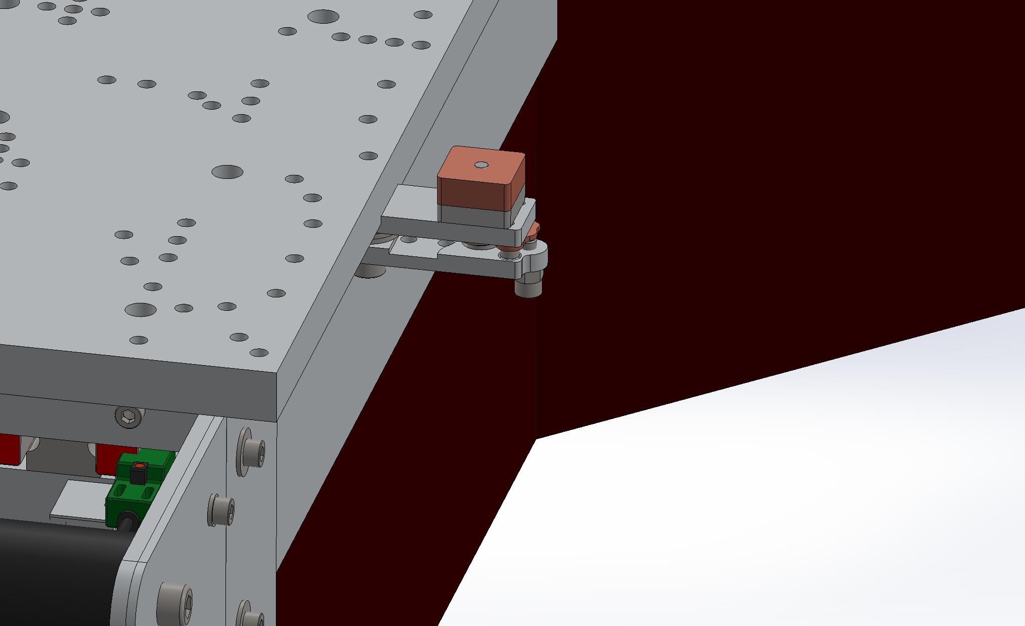

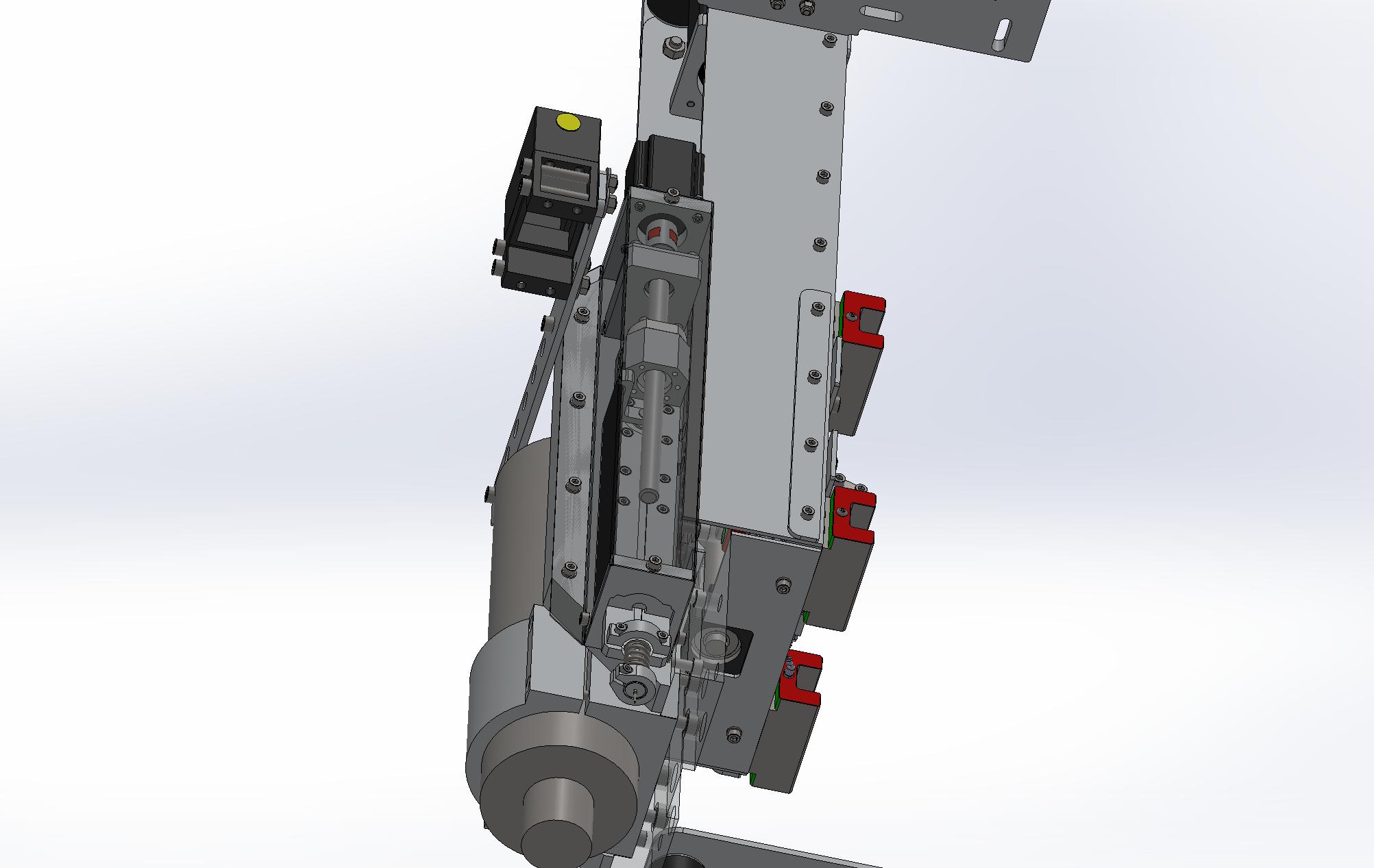

ridirt
Сообщения: 721
Репутация: 277
Откуда: Спб
Сообщение ridirt »

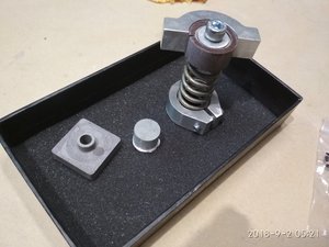

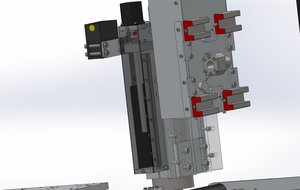

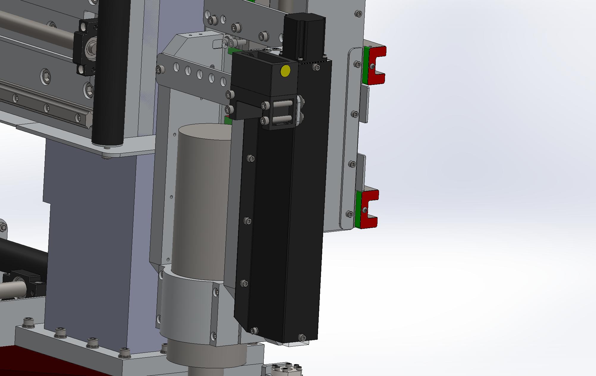

добил наконец то конструкцию центроискателя и дособирал сборку. Солид уже жутко тупит из за того что проект содержит ооочень много мелких деталей.
Осталось продумать только куда присобачить концевики аварийного отключения , но это уже после того как закуплю их. Собираю сейчас потихоньку уже кожух балки портала.

Сообщения: 21923
ridirt писал(а):Солид уже жутко тупит из за того что проект содержит ооочень много мелких деталей.
Кто мешает их "прятать"?
Сообщения: 5414
UAVpilot писал(а):Кто мешает их "прятать"?
кто вообще заставляет их ставить, тратя на это время и нагружая комп ненужной деталировкой сборки... ??? :)
Сообщения: 13713
Рисовать надо до болтов но каждый узел нужно делать отдельной сборкой чтобы открывать отдельно от всего и работать а общая сборка состоящая только из подсборок нужна только для общей визуализации.

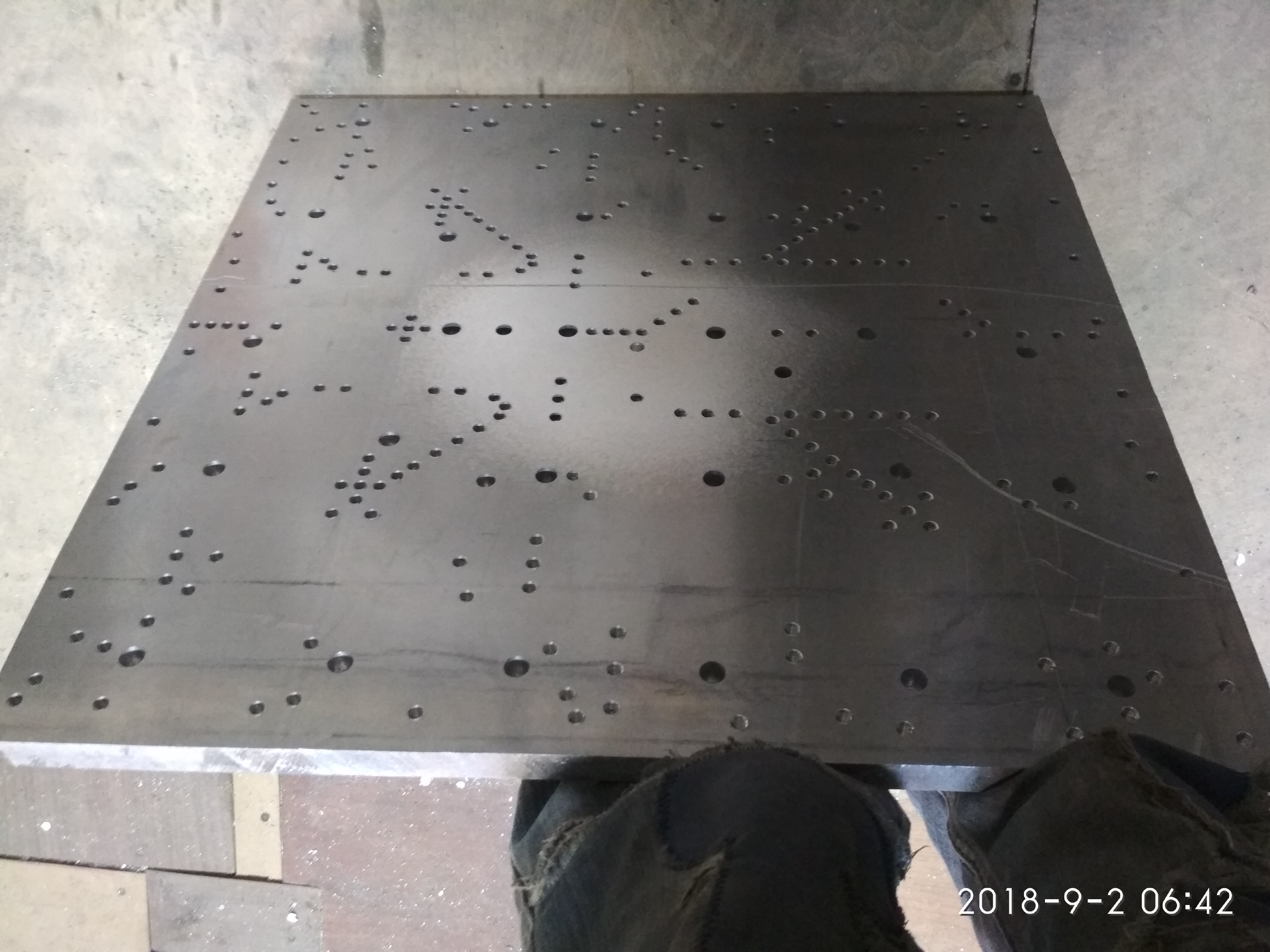

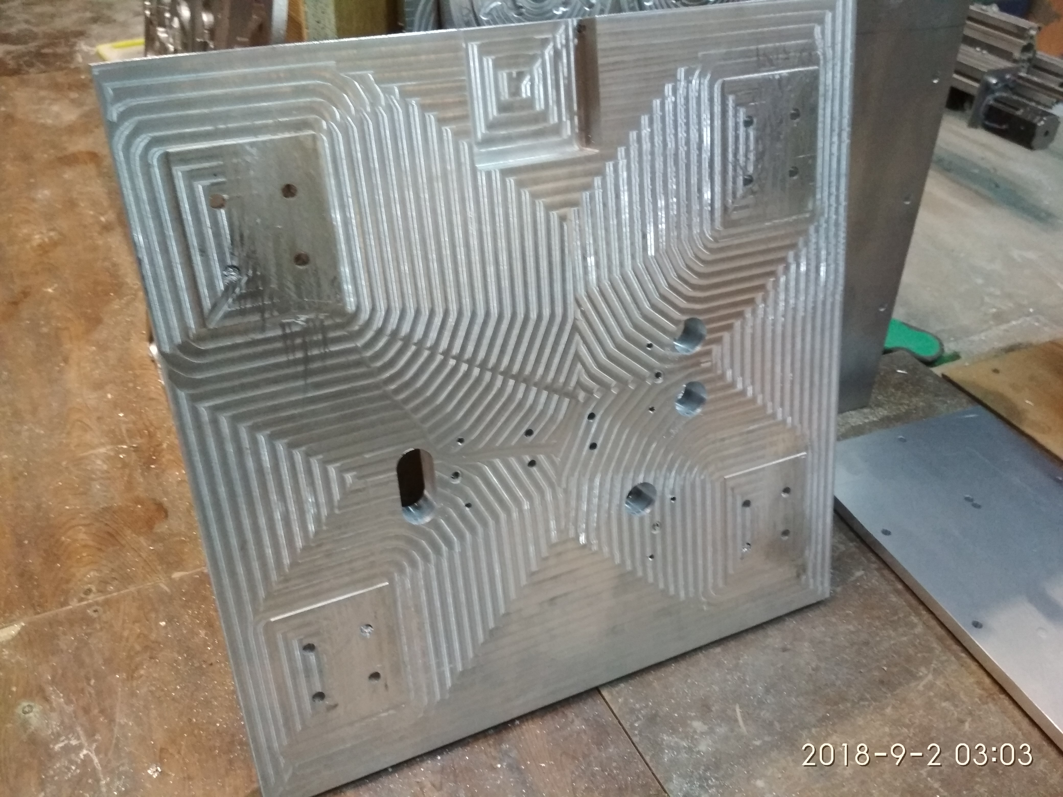

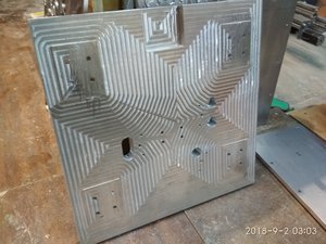

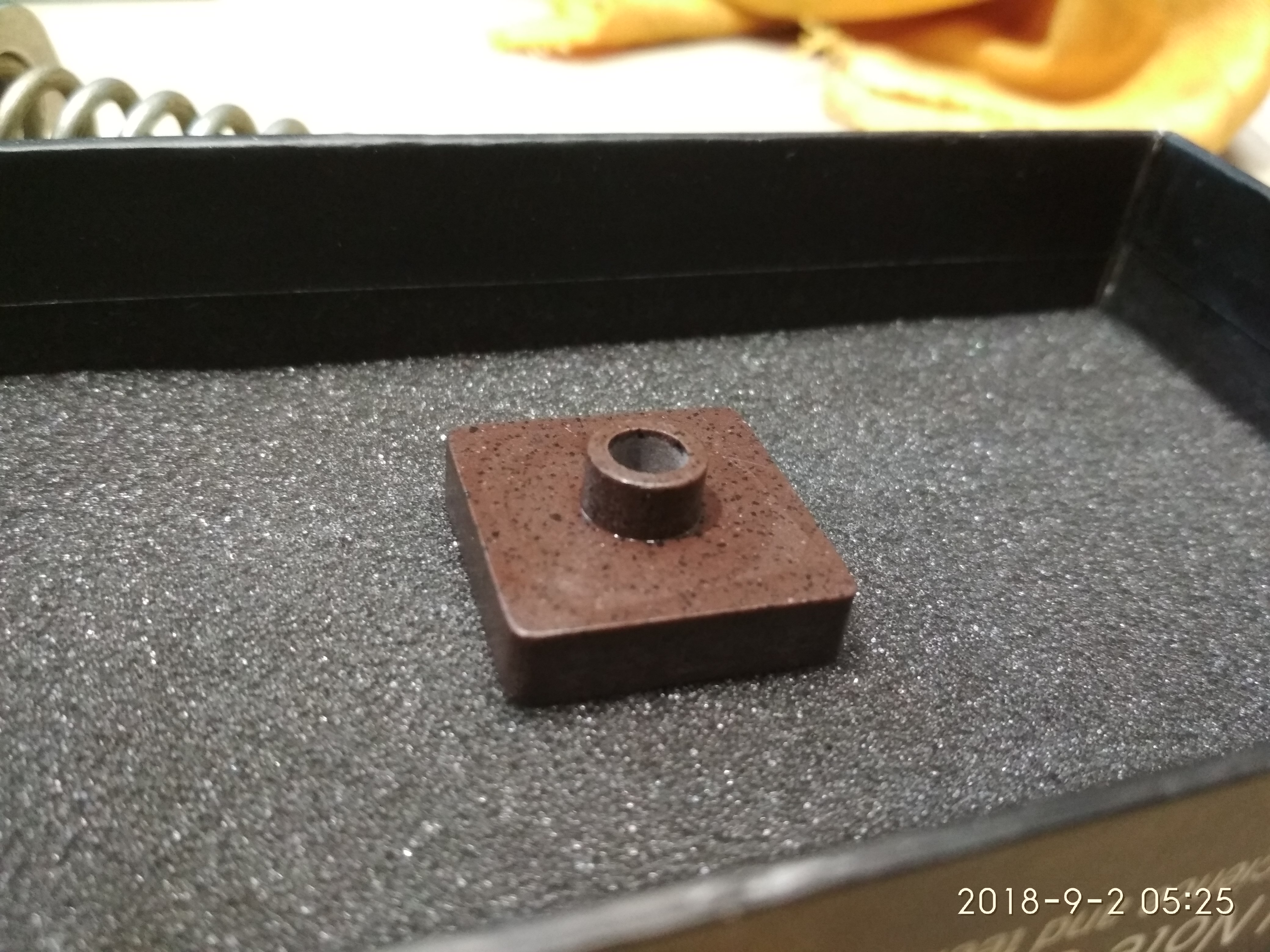

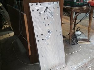

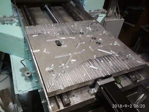

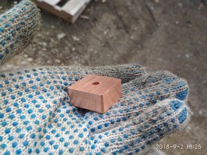

ridirt
Сообщения: 721
Репутация: 277
Откуда: Спб
Сообщение ridirt »

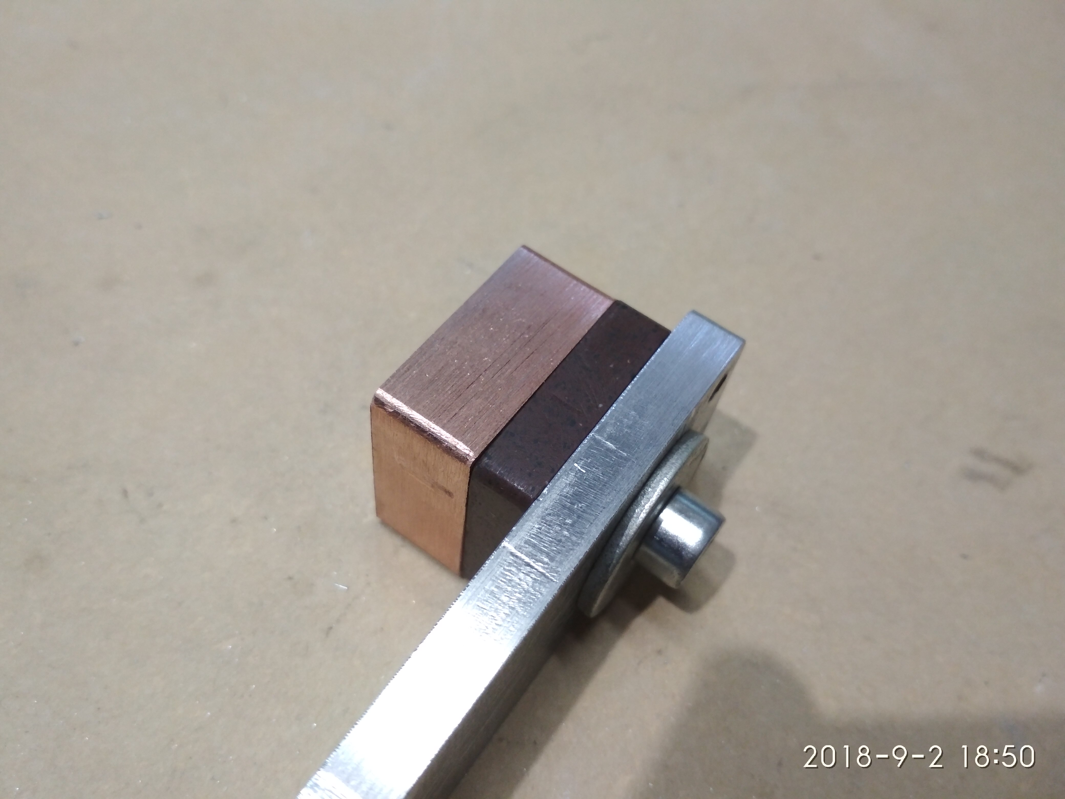

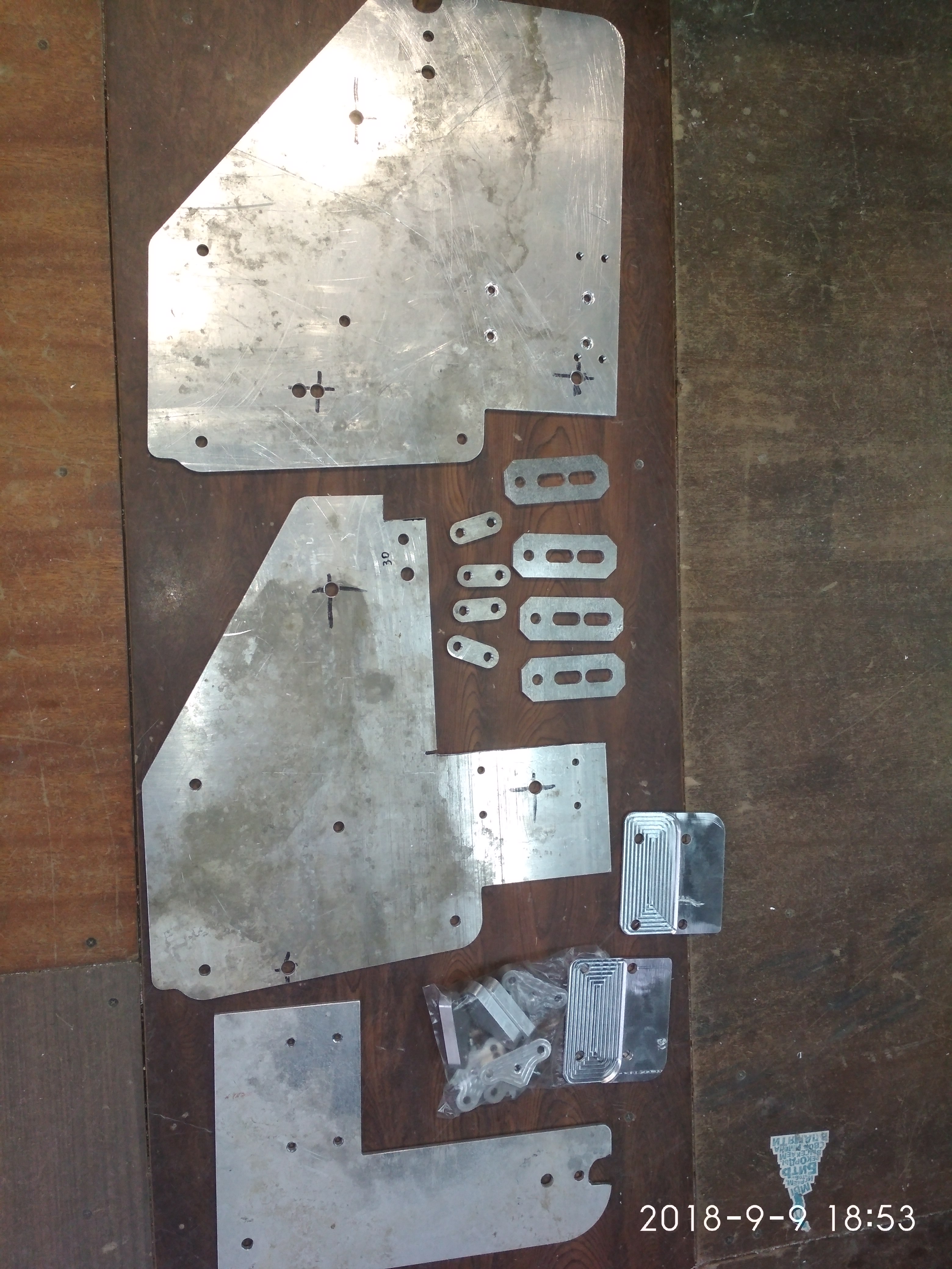

Посути солид лагает только при выставлении этого самого крепежа в остальном он сделан так чтобы не лагать . Да и теоритически проект почти закончен и да, гораздо удобнее знать сколько каких болтов у тебя в проекте, серьезные проекты надо продумывать до мелочей, я поленился сделать выпуклость на станине, посчитав, что эта лишняя визуализация мне ни к чему, а потом пришлось переделывать кожух пылезащиты, потому что по факту установки пошли несостыковки. Несостыковок и так много, было бы еще больше. В голове все удержать не получится.

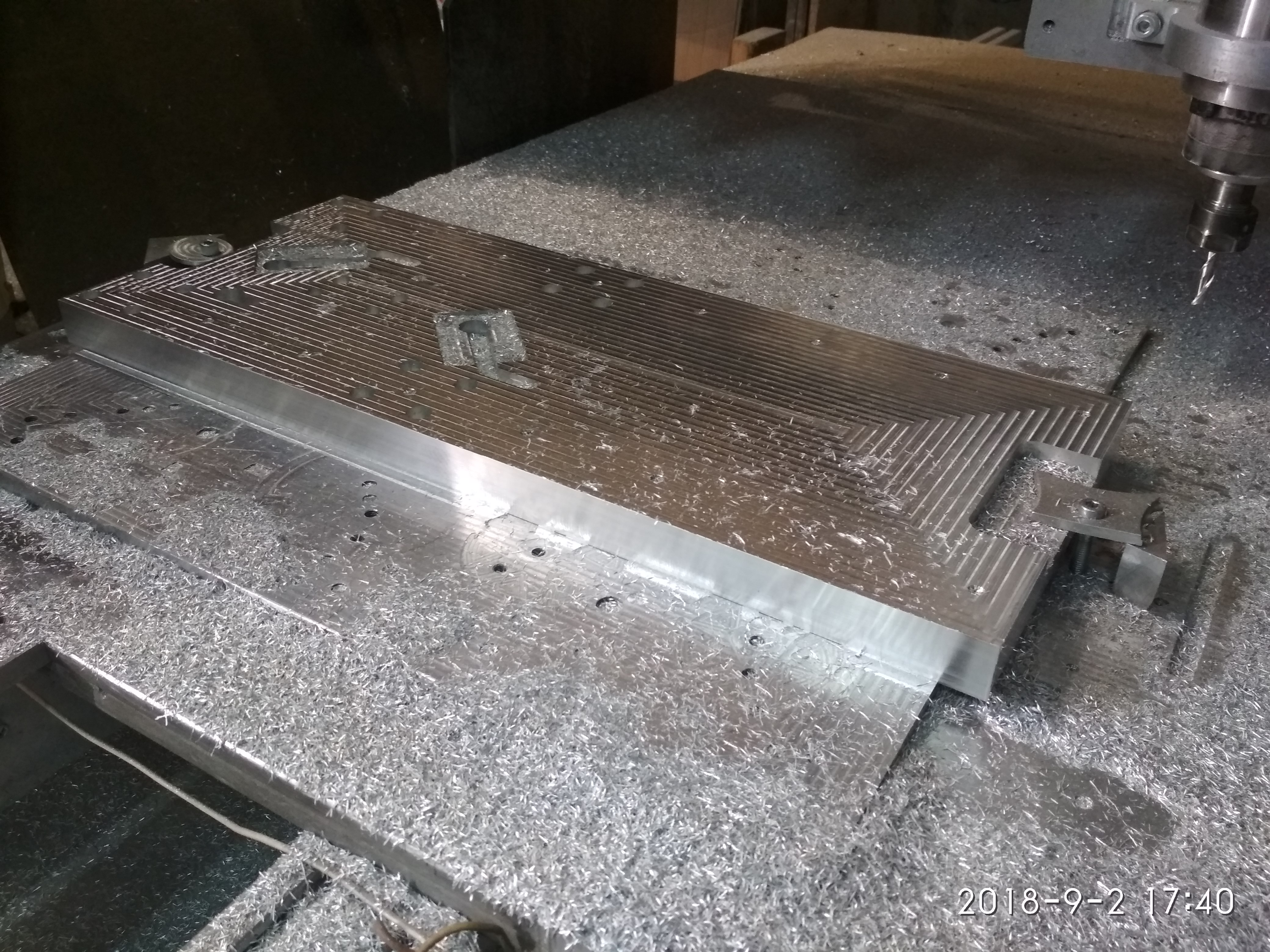

А вместе с тем делюсь новыми фотосами деталюшек напиленных недавно.
Что было сделано .
Допилены недоделки по столу, запилена жертвенная плита и плита соединяющая ось Z и балку портала, выпилены детали кожуха балки портала и детали датчика высоты .
