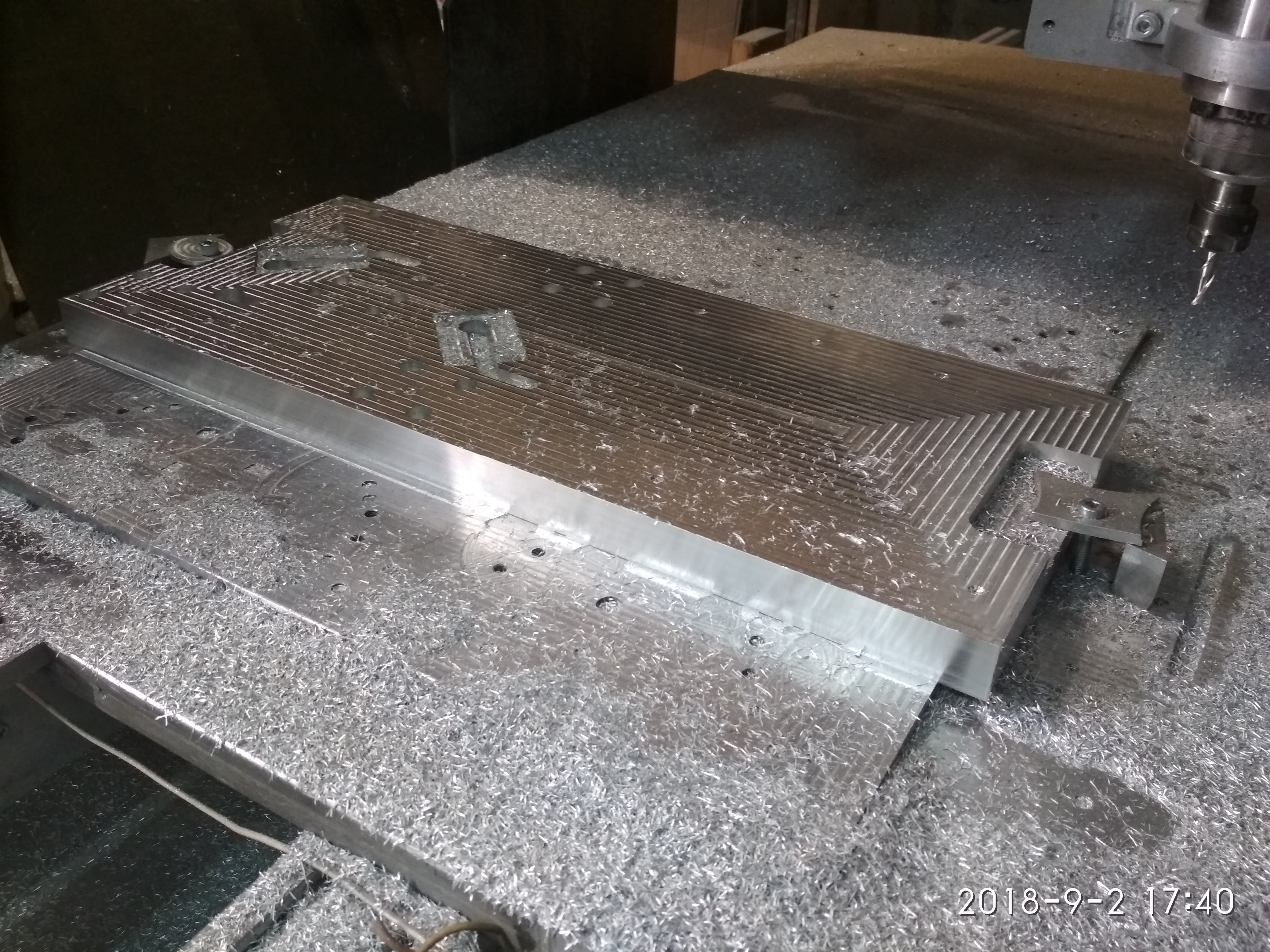

ridirt
Сообщения: 721
Репутация: 277
Откуда: Спб
Re: Тяжелый станок из блоков люмишки и полимергранита 600*60
Сообщение ridirt »
Посути солид лагает только при выставлении этого самого крепежа в остальном он сделан так чтобы не лагать . Да и теоритически проект почти закончен и да, гораздо удобнее знать сколько каких болтов у тебя в проекте, серьезные проекты надо продумывать до мелочей, я поленился сделать выпуклость на станине, посчитав, что эта лишняя визуализация мне ни к чему, а потом пришлось переделывать кожух пылезащиты, потому что по факту установки пошли несостыковки. Несостыковок и так много, было бы еще больше. В голове все удержать не получится.
А вместе с тем делюсь новыми фотосами деталюшек напиленных недавно.
Что было сделано .
Допилены недоделки по столу, запилена жертвенная плита и плита соединяющая ось Z и балку портала, выпилены детали кожуха балки портала и детали датчика высоты .
