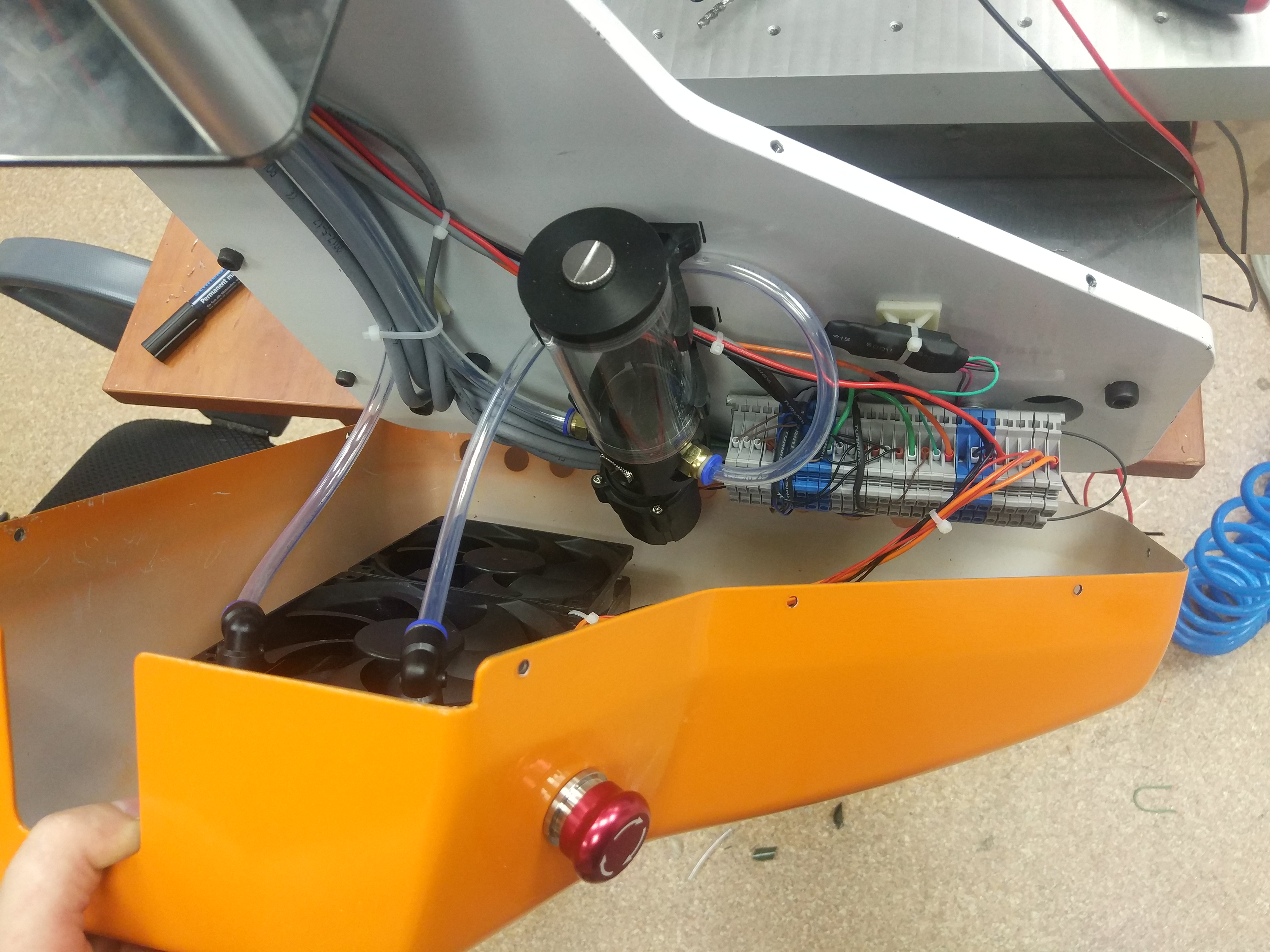

Сообщения: 13713
Re: Мелкий+ 400х300х150 с автосменой
Зачепырил левую сторону.
IMG_20180629_205521.jpg (2268 просмотров) <a class='original' href='./download/file.php?id=142047&mode=view' target=_blank>Загрузить оригинал (3.47 МБ)</a>
ScrewDriver
Сообщения: 1942
Репутация: 498
Настоящее имя: Василий
Сообщение ScrewDriver »
жидкость и клеммы - плохие соседи

Сообщения: 13713
Система герметичная. Онаж от компов а там тож кругом электроника.

Kiriller
Сообщения: 984
Репутация: 124
Настоящее имя: Кирилл
Откуда: Жуковский, М.О.
Сообщение Kiriller »
ScrewDriver писал(а):жидкость и клеммы - плохие соседи
frezeryga писал(а):Система герметичная. Онаж от компов а там тож кругом электроника.
Ну как бы... на герметичность надайся, а сам не плошай! Так, вроде, говорят? :)
И лично мне уровень видеть бы хотелось. У тебя балон большой, а вот в свой маленький я один раз уже подливал. Видимо вохдух из системы наконец весь вышел... Дырок то, вроде, нет.
Сообщения: 4510
Даже в машине тормозуха уходит, а тут тем более
Сообщения: 13713
Как их в компах то тогда юзают?
Сообщения: 13713
У меня такаяже раз в пару лет может и надо подливал непомню уже. Видеть уровень ненадо как мелкие пузырьки по трубке побегут значит пора долить.
