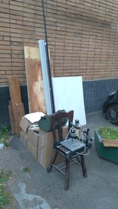

А зачем эта деталь? Пришлось делать проставку, потому что мембранная муфта не помещалась?

Так вышло, да. Не влезла муфта. Пришлось мудрить.BentScrew писал(а):А зачем эта деталь

не проще под мотор проставку сделать?

Не проще. Под мотор проставку надо на чпу фрезеровать а эта за 15 мин сделана из куска проставки под рельс.

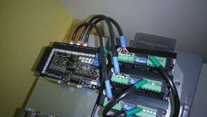

С экранами разобрался. Потихонечку монтажу всё. Пока не по феншую провода от ШД в шкаф. 5го пина не хватает для "экрана".
Не нашёл на работе 5-ти пиновых. Зато нашёл продавца, с которым в моей компании работают. 7мь дней обещает на доставку. Проверим. Макс, зная твоё рвение к правильной компоновке внутри шкафа, заранее прошу не "докапываться"

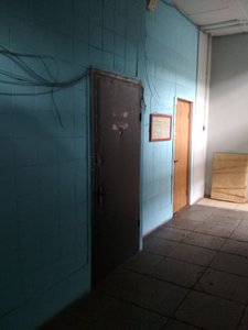

Нужно отчитаться о том, чем занимаюсь, а то не вся "общественность" в теме
 а, надо чтоб все знали!
Без лишних слов, просто фотками.) У меня тут счастье!!!
Заходим: Видим: А это бонусом, так сказать "на случай экстренных ситуаций": Переезжаю: 300 метров от дома! ~18м2

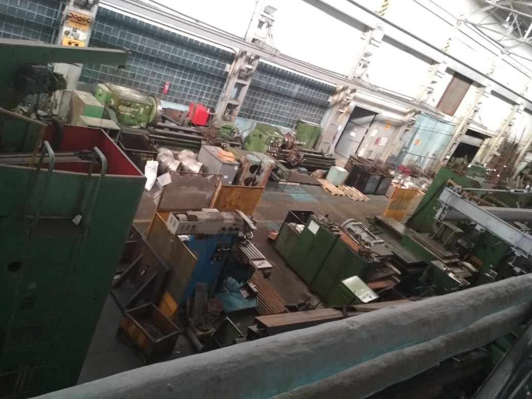

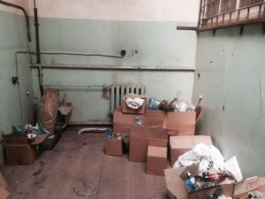

г. Москва, станция м.Дубровка/Автозаводскаяbotcman писал(а):Это где такое счастье?
Может быть, кому актуально будет. Там "в подобном состоянии" ещё есть помещения.
Подробнее в личку.
Рядом в помещении через стенку к форточке "прикручена" вытяжка со шкафом (видимо, для покраски) на суровом трёхфазном движке на пару киловатт.
Вот думаем забрать с разрешения. Лишним не будет
