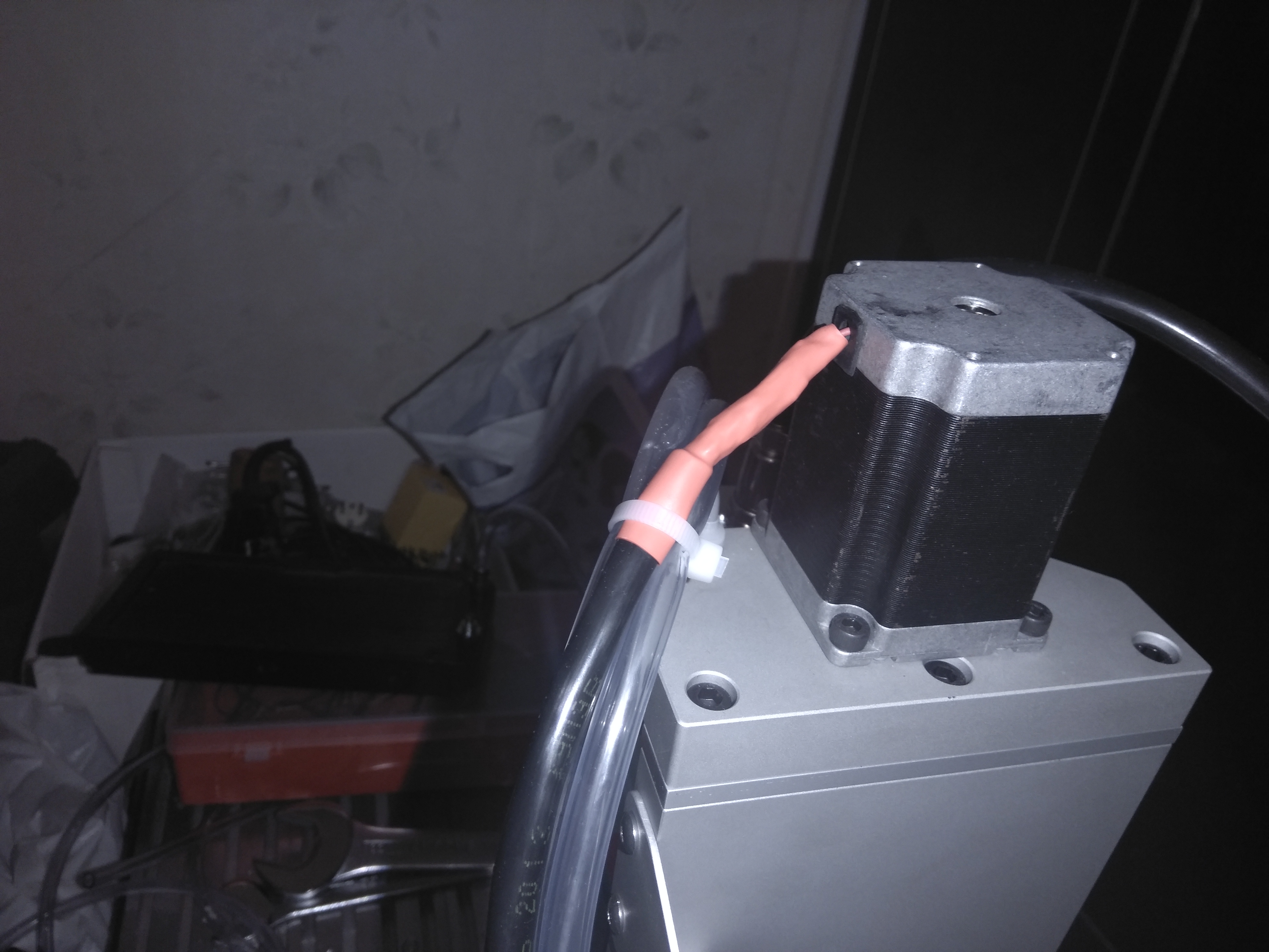

Сначала подключение ШД.

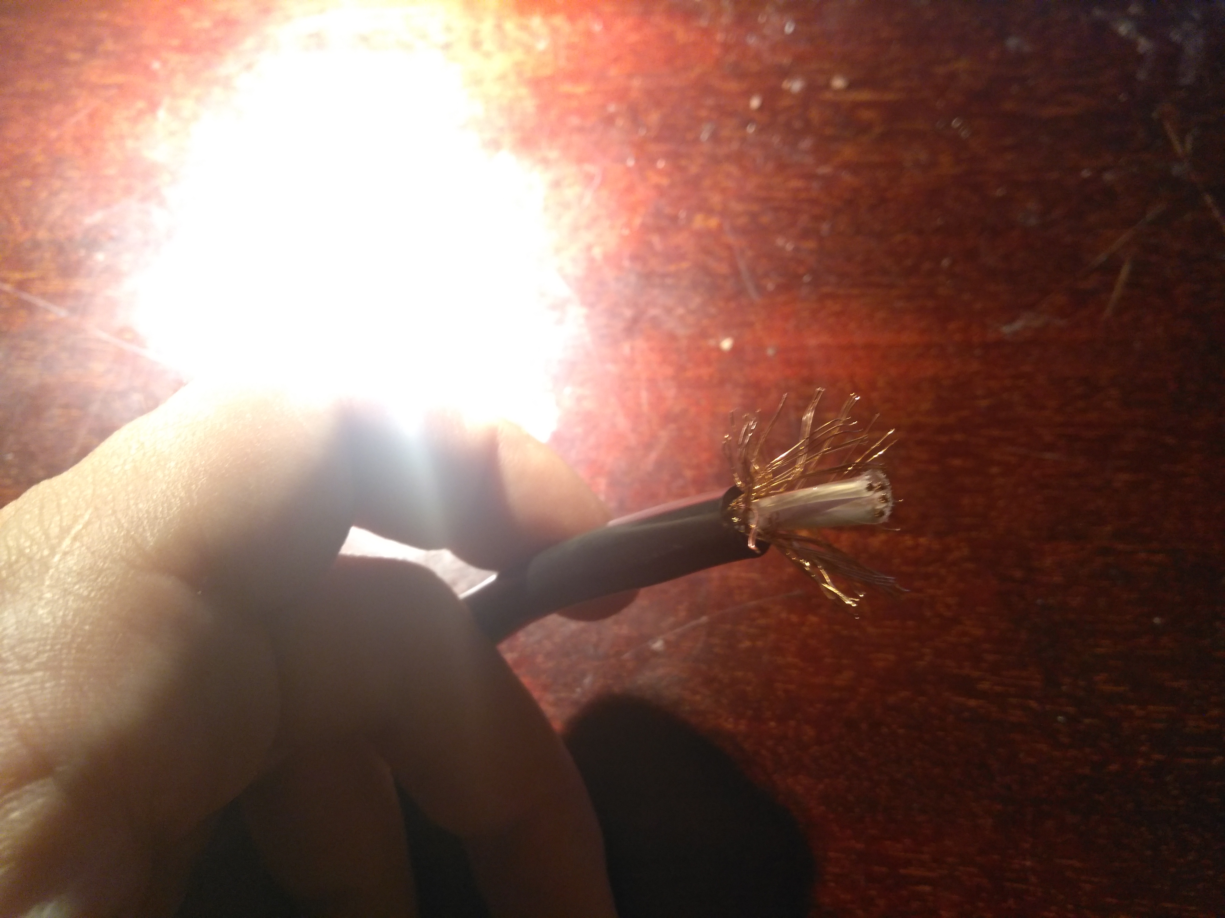

Сам провод:
IMG_20180604_205809.jpg (2360 просмотров) <a class='original' href='./download/file.php?id=140537&mode=view' target=_blank>Загрузить оригинал (2.45 МБ)</a>

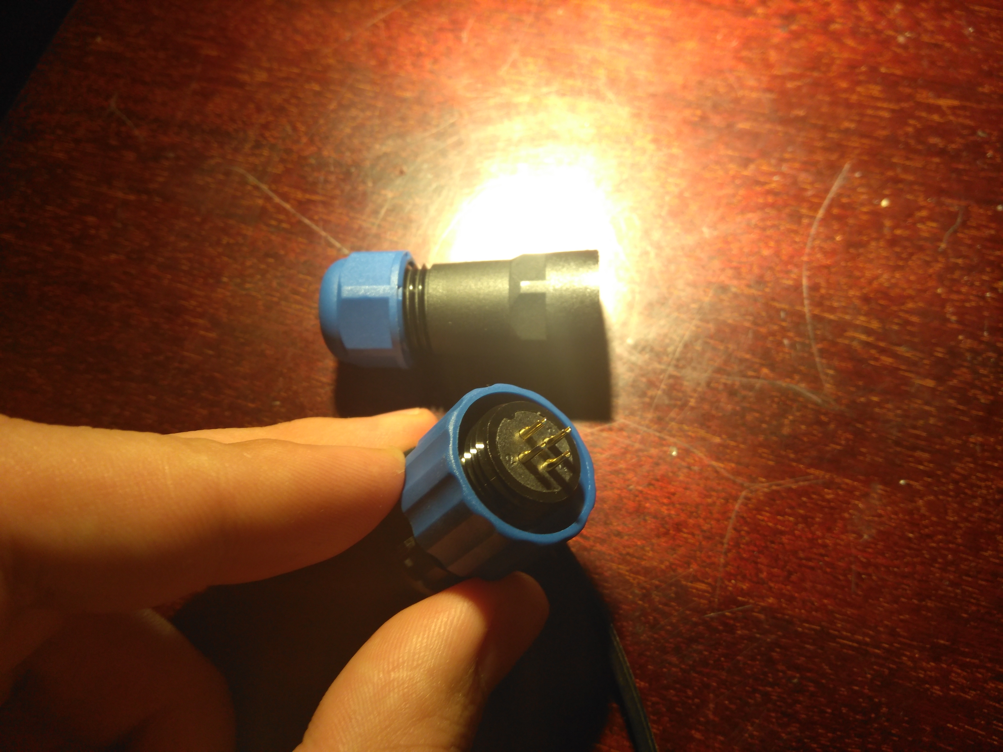

Разъём (кстати, очень понравилось исполнение и качество):
IMG_20180604_205830.jpg (2360 просмотров) <a class='original' href='./download/file.php?id=140538&mode=view' target=_blank>Загрузить оригинал (2.35 МБ)</a>
Из шагового двигателя выходит 4ре жилы. Их я припаял к 4ём жилам кабеля. Экран на стороне ШД висит в воздухе и аккуратно стянут термоусадкой.
IMG_20180604_210024.jpg (2360 просмотров) <a class='original' href='./download/file.php?id=140539&mode=view' target=_blank>Загрузить оригинал (2.28 МБ)</a>
Спускаясь к шкафу приходим к разъёму. И вот вопрос: куда паять (производить монтаж) экран?
p.s Со шкафом/водяным охлаждением сделано уже очень много :) по чуть-чуть буду отчитываться.

Паять на пятый пин разъёма. В ящике цеплять на землю.

Так и думал, только вот ключевое в этом цифра пять :)
Значит пороюсь на складе, найду 5-ти пиновые разъёмы.

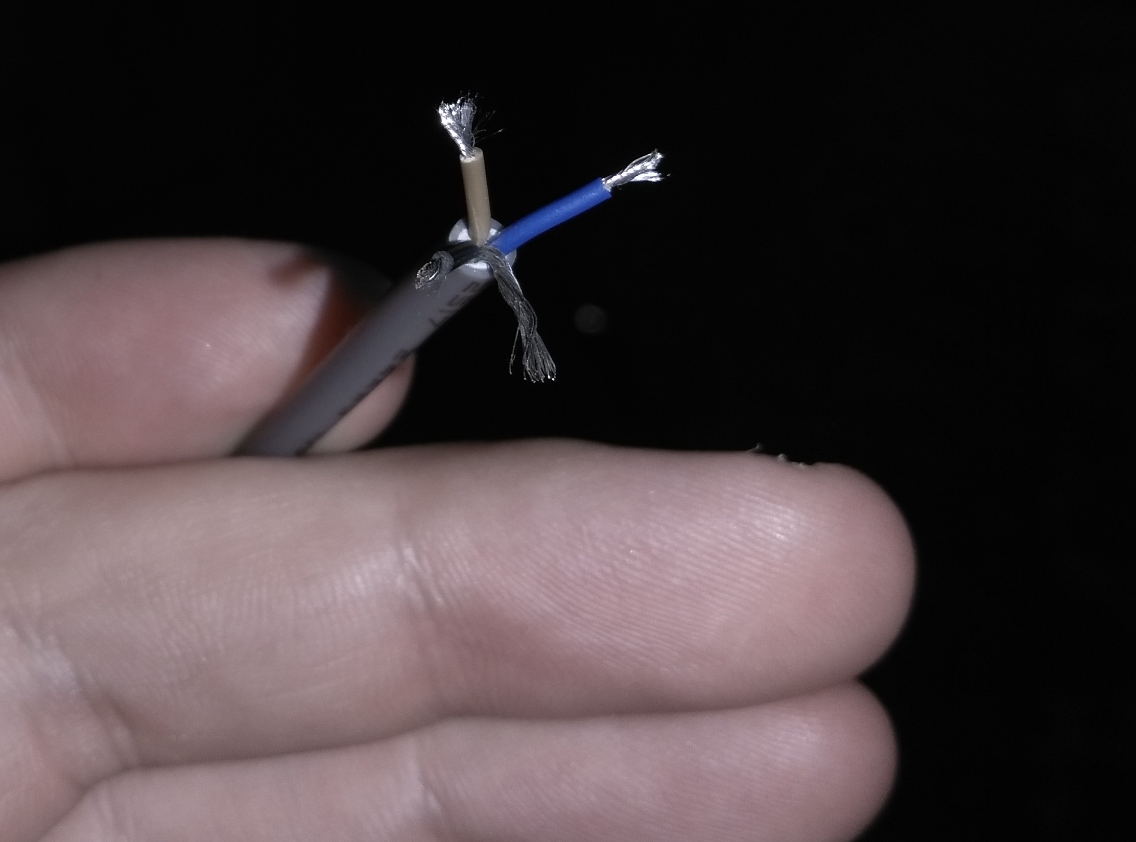

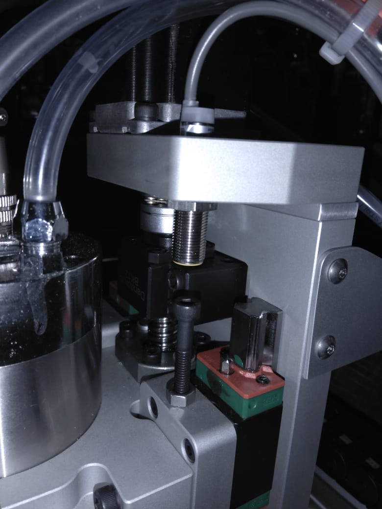

cnc3426 писал(а):Что за датчики
Я о концевых, по которым Home выполняется. Собственно по ним тоже вопрос:
они ведь не разбираются, да? чтоб заменить не экранированный провод на экранированный.
В моём случае, повторюсь, провод представляет из себя 3и изолированные жилы и одну не изолированную.
IMG_20180605_102922.jpg (2234 просмотра) <a class='original' href='./download/file.php?id=140564&mode=view' target=_blank>Загрузить оригинал (552.2 КБ)</a>
Как вообще "производитель" предлагает подключать такое?)
По всем схемам 3 контакта.
Сообщения: 13713
Re: [Анонс] Бомж (народник) от Фрезеряги мне! 400х300х100
Не изолированая жила не используется это технологическая какаято похоже.

Nonstopich писал(а):В моём случае, повторюсь, провод представляет из себя 3и изолированные жилы и одну не изолированную.
Это протяжка технологическая. Она кстати с экраном звонится и ее проще на землю пускать. (если из метала, у меня из какой то нити)

Не звонится она никуда.

У меня есть кабеля где она звонится с оплеткой.

В этом кабеле нет оплетки и с корпусом датчика не звонится.

Nonstopich писал(а):Я о концевых, по которым Home выполняется.
У меня будут микро-выключатели или подобные. А тут хз, по хвосту провода гадать не умею.

Вот фотка датчика:
d9c0e2b5-145d-4736-9314-ffed244ab97f.jpg (2025 просмотров) <a class='original' href='./download/file.php?id=140729&mode=view' target=_blank>Загрузить оригинал (66.74 КБ)</a>
И хвостики, которые внутри шкафа будут выводить нужные разъёмы в нужные места :?
7e453339-c84b-4f73-9e6b-41833701d2fd.jpg (2025 просмотров) <a class='original' href='./download/file.php?id=140727&mode=view' target=_blank>Загрузить оригинал (164.63 КБ)</a>
ee22e7ff-6ba5-419f-9704-dc7cf8b33cf8.jpg (2025 просмотров) <a class='original' href='./download/file.php?id=140728&mode=view' target=_blank>Загрузить оригинал (151.42 КБ)</a>
Я правильно понимаю, что экран провода, идущего от датчиков (с внешней стороны шкафа), можно завести на провод с минусом от того же датчика?

Сообщения: 4509
А если заземлить станок и экран соединить с корпусом датчика?

Nonstopich писал(а):Вот фотки датчика
эхх... красота... ещё не заляпанный :)
Походу датчик индуктивный, значит излучает электромагнитную муть, которая наводится на всё остальное :) я бы натянул оплётку на кабель датчика, соединил с тем голым проводом и землёй. Оплётку можно в термоусадку, но хз зачем. Разве чтобы не тёрлась об другие провода.
Другие сигнальные цепи тоже экранировать. А то будут могут ловить помехи от индуктивных датчиков.
Сообщения: 13713
Все будет нормально. Ненадо никаких оплеток. Даже если датчики чтото и будут гнать то это пофиг ведь рядом силовые провода моторов и шпинделя и им пофиг на эти помехи.

ой лол, что он там может навести: рядом 2А течет для ШД и где-то около для шпинделя ^^
frezeryga писал(а):Даже если датчики чтото и будут гнать
Меня больше пугает, чтоб НА него ничего не наводилось, и он ложно не срабатывал. Защиту хочу не от него, а для него)
Сообщения: 13713
Датчик нормально замкнутый потому ему также пофиг.
Сообщения: 5414
Nonstopich писал(а):Вот фотка датчика:
смертник... скока раз говорить не ставят датчики так. датчик должен стоять "на проход". иначе снесет его однажды.. :)
