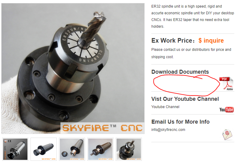

trafbite
Сообщения: 931
Репутация: 28
Re: фрезерный по дюралю из чугуна
Сообщение trafbite »
aegis писал(а):user545, ну первоначально проанализировали много различных компоновок и выбрали за прототип http://7xcnc.com/blog/skyfire-cnc-4/ . сама компоновка по такому типу, но очень много "мелочей" были придуманы, продуманы и сделаны
А что у них за шпиндель такой?
Вроде и с ременным приводом, но и под цанги?..

Dimka
Сообщения: 1400
Репутация: 347
Настоящее имя: Дима
Сообщение Dimka »
trafbite, здесь отдельно продаются. Ременной привод и spindle nose на выбор: BT30, R8 и ER32
http://www.skyfirecnc.com/parts.asp
trafbite
Сообщения: 931
Репутация: 28
Dimka_almighty, спасибо!
Засада, на ER32 размеров нет (

trafbite
Сообщения: 931
Репутация: 28
:thinking:
212121212.PNG (4036 просмотров) <a class='original' href='./download/file.php?id=139981&mode=view' target=_blank>Загрузить оригинал (497.47 КБ)</a>
В любом случае спасибо!
Может Вы и цену знаете? А то я пока только запрос сделал, жду.
Dimka
Сообщения: 1400
Репутация: 347
Настоящее имя: Дима
Сообщение Dimka »
trafbite, нее, цену не знаю. Чертёж взят с их же американского сайта.
Прошу прощения у Михаила за сообщения не по теме.
