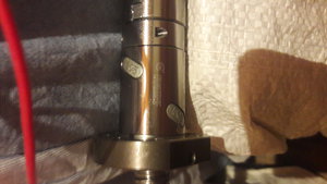

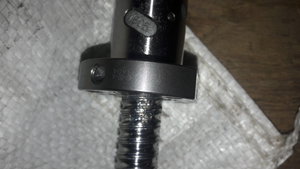

Sashalex24 писал(а):В китае. У проверенного продовца. Максим подтвердит мои слова что швп орегинал TBI. Я ему отсылал фото лазерной гравировки на гайках.
а как должна выглядеть оригинальная гравировка на tbi?

Лазерная. И заводской номер. Плохо видно.

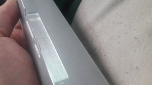

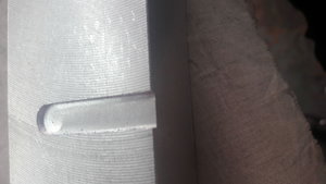

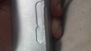

Первые пробы фрезеровки были. Материал АМГ. Самый большой пока снимал паз на глубину 2мм фрезой 8мм. Был большой вылет фрезы и плохо закреплена заготовка. Но для пробы поидет. И боковое заглубление 10мм съем 2мм

Сообщения: 13713
Re: Фрезерный по мягким металлам поле 300x350x110 мм
поздравляю с первой стружкой :cheesy:
