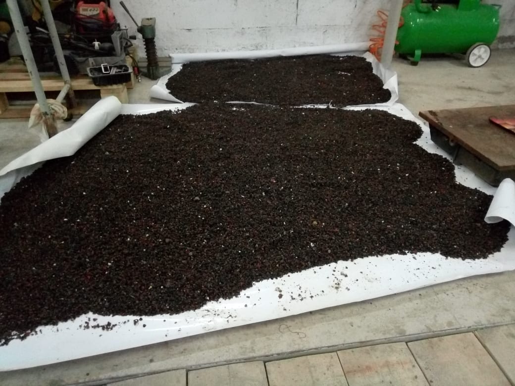

Не обошлось без нежданчиков. Купленная зимой гранитная фракция (фасованная!) оказалась не пригодной в том виде, в котором была поставлена. Мокрая, солёная и грязная. Так что 4 часа было потрачено на перемывку центнера этого хозяйства:
WhatsApp Image 2018-07-29 at 21.51.29.jpeg (3330 просмотров) <a class='original' href='./download/file.php?id=143636&sid=26fc0a43b75e96ff39e27a2adba4f435&mode=view' target=_blank>Загрузить оригинал (112.05 КБ)</a>
