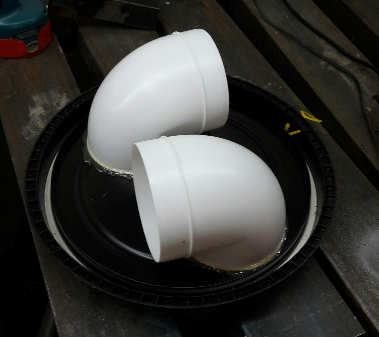

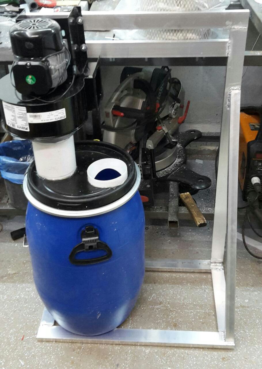

Немного рукоблудства на тему аспирации воздуха :
  • вент трубы 125мм и фитинги к ним
  • бочка 65л
  • улитка на 580вт
  • самодельная рама из АЛ трубы 50х25
asp01.jpeg (4278 просмотров) <a class='original' href='./download/file.php?id=136116&mode=view' target=_blank>Загрузить оригинал (89.03 КБ)</a>
asp02.jpeg (4278 просмотров) <a class='original' href='./download/file.php?id=136117&mode=view' target=_blank>Загрузить оригинал (100.08 КБ)</a>
asp04.jpeg (4278 просмотров) <a class='original' href='./download/file.php?id=136118&mode=view' target=_blank>Загрузить оригинал (160.04 КБ)</a>
asp05.jpeg (4278 просмотров) <a class='original' href='./download/file.php?id=136119&mode=view' target=_blank>Загрузить оригинал (113.35 КБ)</a>

Re: Портальный фрезер 540х300х230
Трубы так в циклоне не располагаются...
Будет всасывать пыль и выдувать.
+ ко всему трубы будут мешать циркуляции воздуха по кругу.
Если центробежной силы будет мало для прижатия к стенкам мусора и стружки, то будет всасываться и выбрасываться в воздух.
Вот парочка вариантов:
https://www.youtube.com/watch?v=hebWtarFp5I
Ну и сам принцип наглядней, правда высасывающую трубку можно было не так сильно опускать.
https://www.youtube.com/watch?v=7jO2VbzrrEY
Ну и вот видимо тот вариант, который хотел сделать.
https://www.youtube.com/watch?v=oGP53A3JCUo

Первая бочка для грубой стружки
https://www.youtube.com/watch?v=qnMtcKfGt1g
а затем циклон и фильтр для легкой взвеси %)
Блог на моем сайте sandr.ru

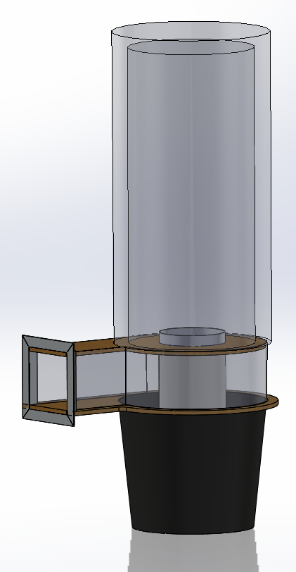

Вот и циклон нарисовался:
2018-04-02_19-23-46.png (4153 просмотра) <a class='original' href='./download/file.php?id=136203&mode=view' target=_blank>Загрузить оригинал (79.82 КБ)</a>
  • Фанера
  • кусок тонкого пластика
  • ведро для мусора
  • вент труба 125мм с фланцем
  • Ал уголок
снизу навесить мешок для пыли
сверху фильтр от камаза
2018-04-02_19-19-37.png (4153 просмотра) <a class='original' href='./download/file.php?id=136202&mode=view' target=_blank>Загрузить оригинал (69.33 КБ)</a>
а там будем посмотреть .....
