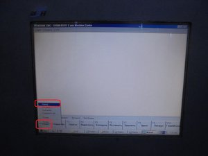

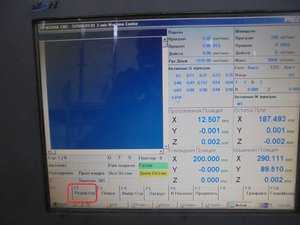

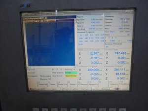

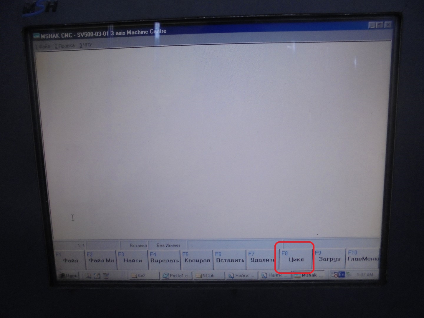

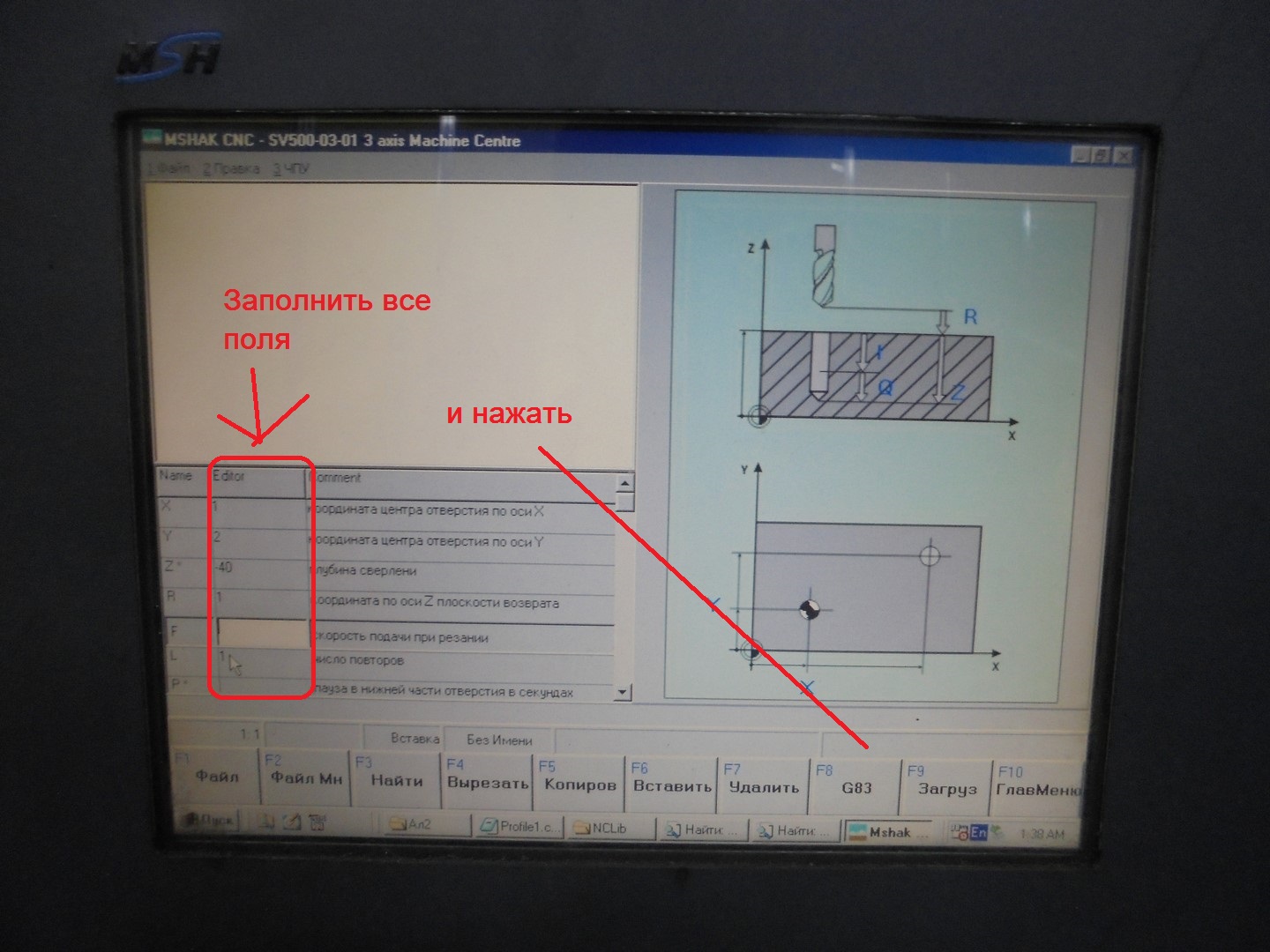

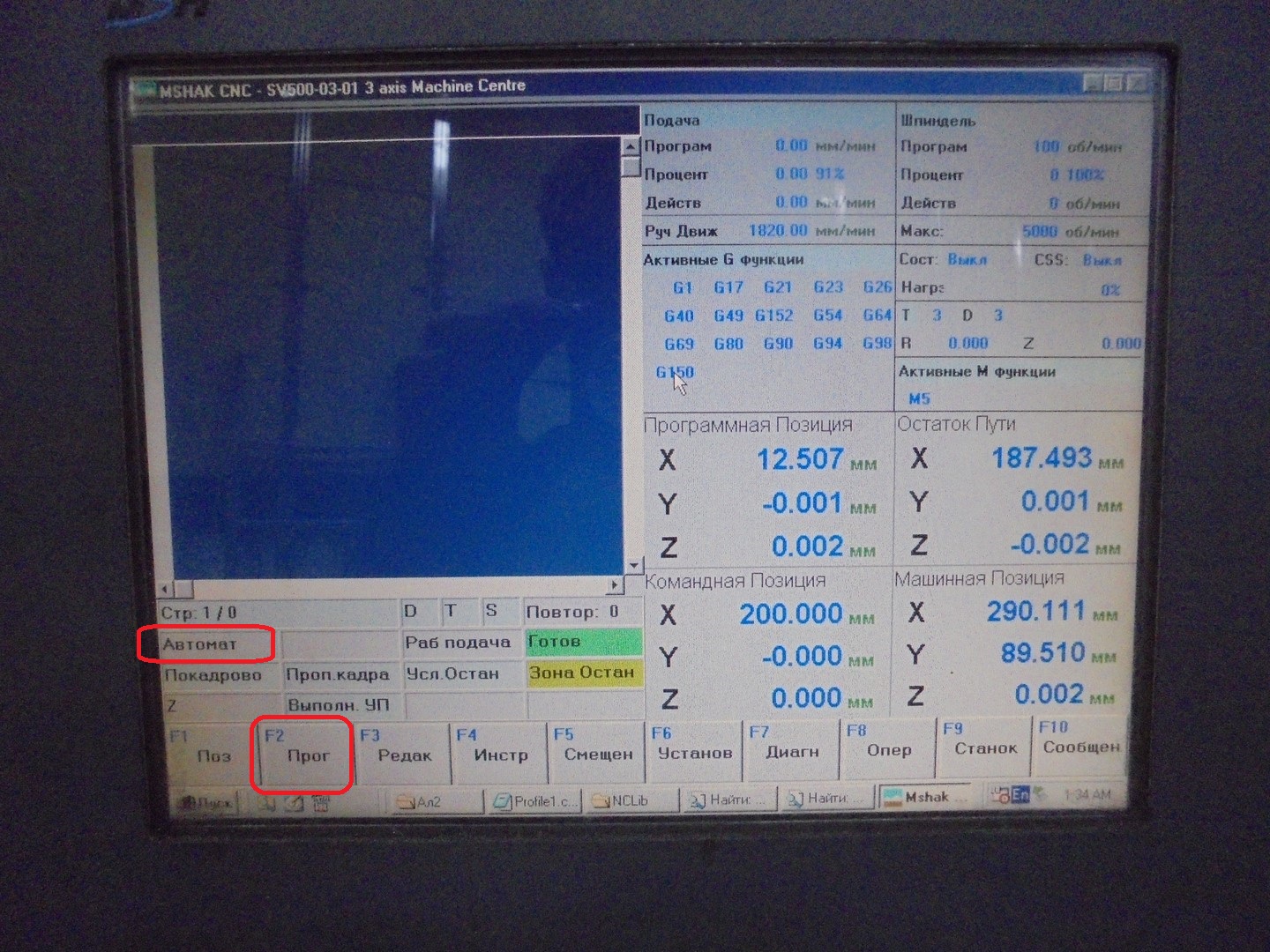

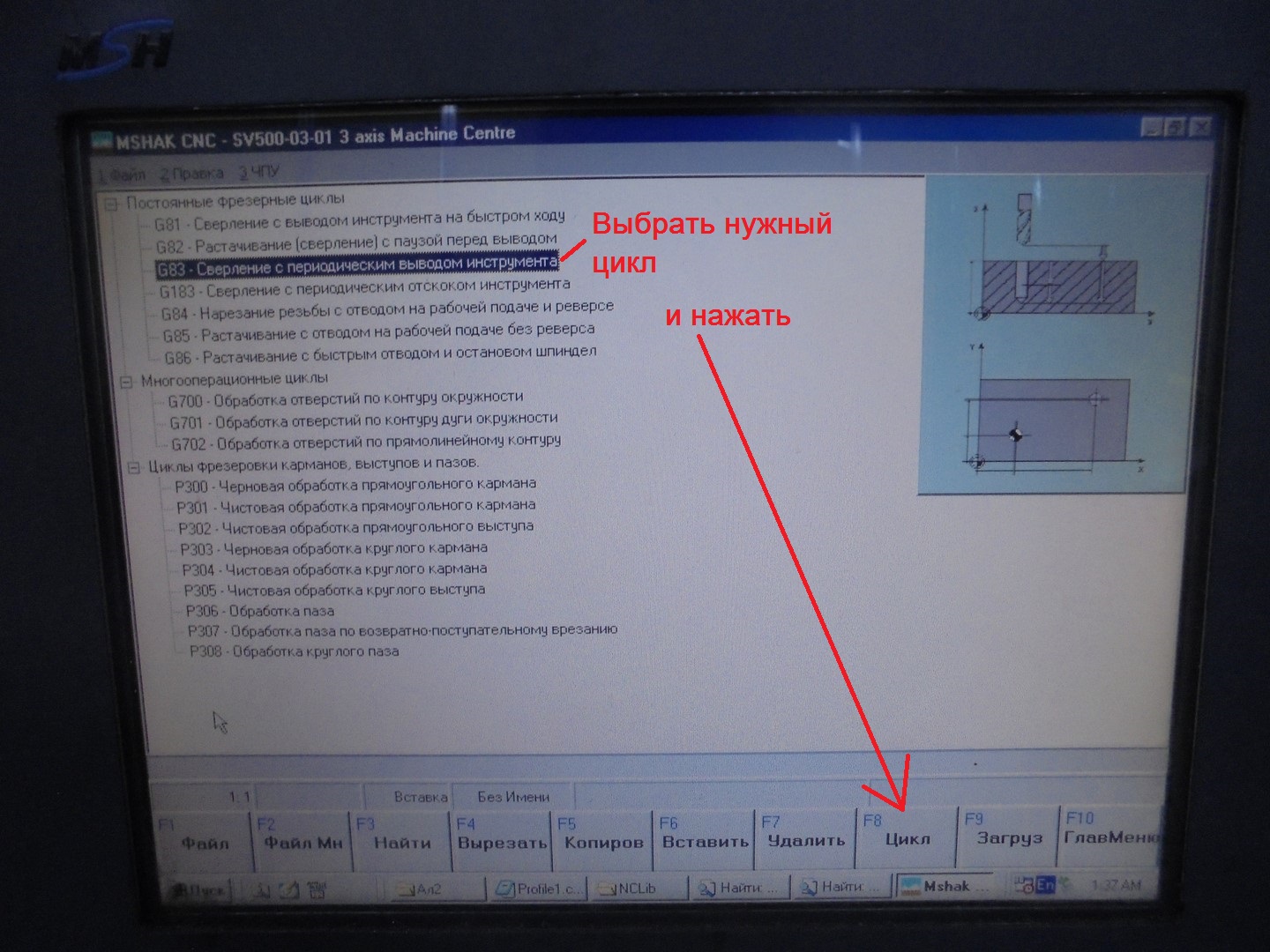

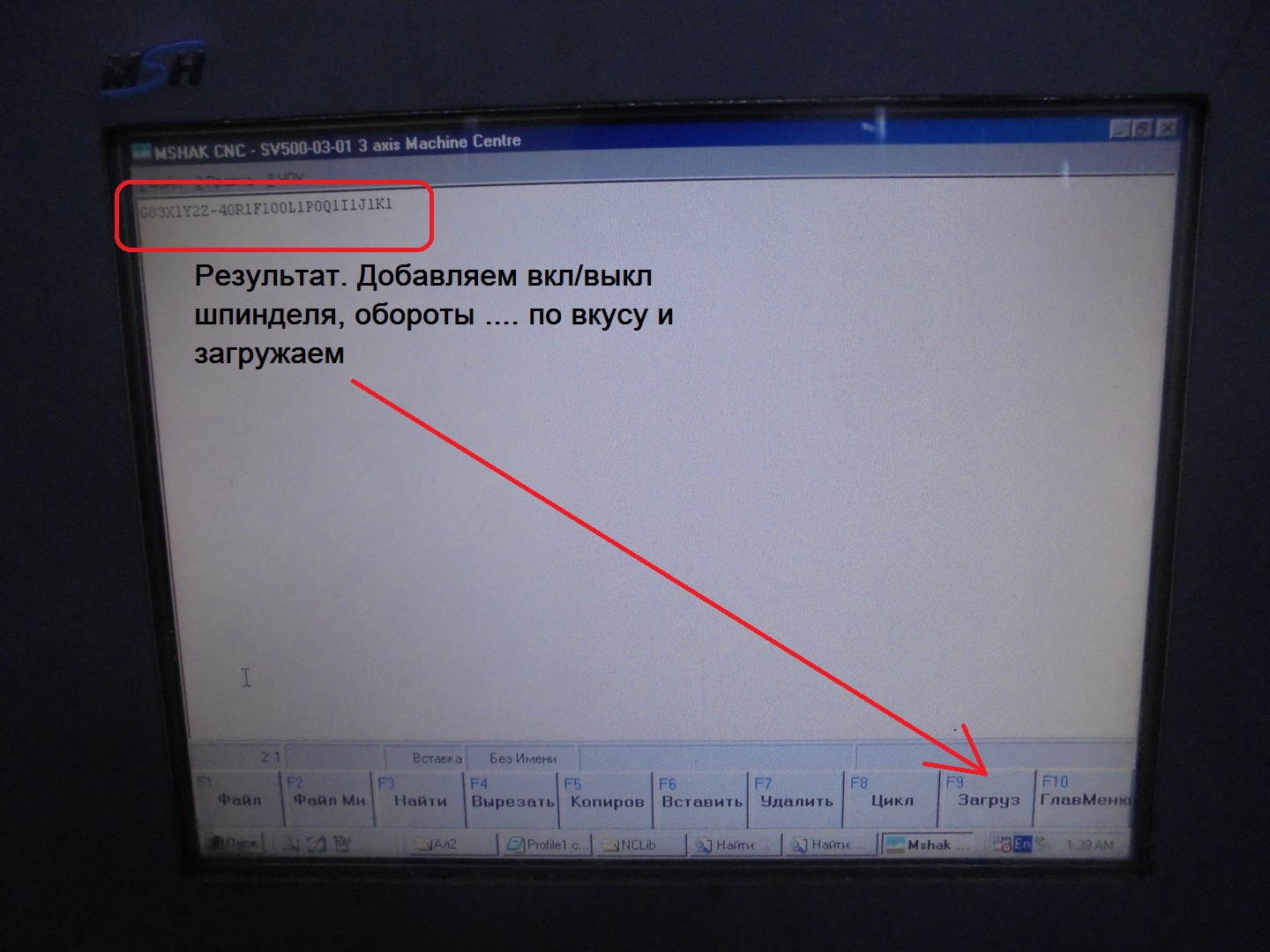

Разобрался как работать с циклами:
01.JPG (3866 просмотров) <a class='original' href='./download/file.php?id=136611&mode=view' target=_blank>Загрузить оригинал (573.01 КБ)</a>
02.JPG (3866 просмотров) <a class='original' href='./download/file.php?id=136612&mode=view' target=_blank>Загрузить оригинал (377.43 КБ)</a>
03.JPG (3866 просмотров) <a class='original' href='./download/file.php?id=136613&mode=view' target=_blank>Загрузить оригинал (346.39 КБ)</a>
04.JPG (3866 просмотров) <a class='original' href='./download/file.php?id=136614&mode=view' target=_blank>Загрузить оригинал (240.02 КБ)</a>
05.JPG (3866 просмотров) <a class='original' href='./download/file.php?id=136615&mode=view' target=_blank>Загрузить оригинал (399.32 КБ)</a>
06.JPG (3866 просмотров) <a class='original' href='./download/file.php?id=136616&mode=view' target=_blank>Загрузить оригинал (302.46 КБ)</a>
07.JPG (3866 просмотров) <a class='original' href='./download/file.php?id=136617&mode=view' target=_blank>Загрузить оригинал (366.68 КБ)</a>
08.JPG (3866 просмотров) <a class='original' href='./download/file.php?id=136618&mode=view' target=_blank>Загрузить оригинал (289.77 КБ)</a>

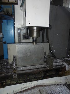

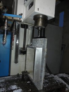

Заказов натащили, что станок некогда собирать. Грызем "небольшой" кусочек Ал, что одному его не поднять :hehehe: Стружка аж хрустит ;)

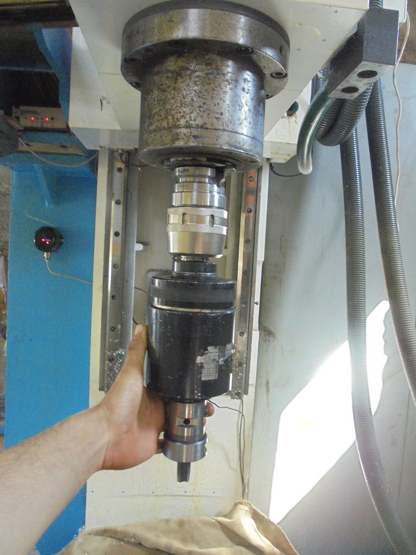

DSC06022 (Копировать).JPG (3776 просмотров) <a class='original' href='./download/file.php?id=136686&mode=view' target=_blank>Загрузить оригинал (196.33 КБ)</a>

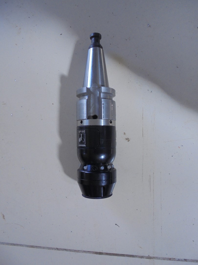

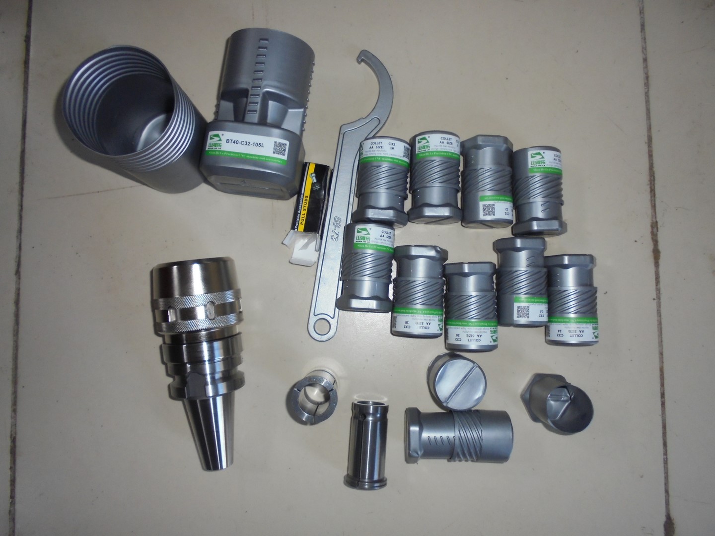

Пришел силовой патрон. Спасибо Ildar, за наводку на это чудо. Зажимает он сильнее инструмент за счет роликов и инструмент не вытягивает из цанг :good:

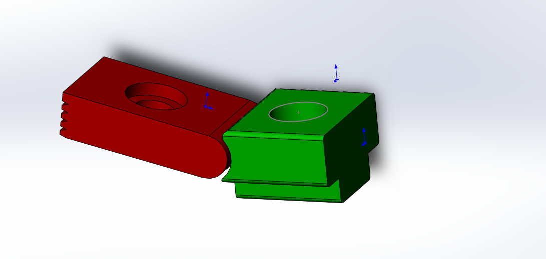

Darxton писал(а):как закреплен алюминий, чо-то не разглядел?
Внизу распирается такими зажимами (самоделошные).
01.png (3756 просмотров) <a class='original' href='./download/file.php?id=136697&mode=view' target=_blank>Загрузить оригинал (100.3 КБ)</a>
Чтобы уменьшить рычаг, на столе закреплены УСП, в них уперты домкратики и распирают (на фото они видны)

на ось Z повесь хотя бы шторку (я делаю из баннера) "засрете" а то. Силовой патрон хорош, но только переходная втулочка на несколько микрон сотрется перестает держать. Минус большой у него, только целые числа зажимает
Сообщения: 34042
Re: Обрабатывающий центр SV500
Ildar писал(а):Минус большой у него, только целые числа зажимает
При необходимости будем сами делать на круглошлифе ;)

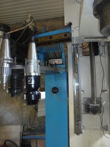

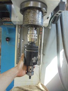

Пробуем установить Ренишоу.
Ренишоу у меня с ВТ50, потому выточили на токарке ВТ40. Прикрутили Renishaw MP10
DSC06084 (Копировать).JPG (3570 просмотров) <a class='original' href='./download/file.php?id=136922&mode=view' target=_blank>Загрузить оригинал (123.66 КБ)</a>
На станок прикрутили Интерфей Renishaw MI12 и оптику ОММ
DSC06086 (Копировать).JPG (3570 просмотров) <a class='original' href='./download/file.php?id=136923&mode=view' target=_blank>Загрузить оригинал (172.06 КБ)</a>
Ренишоу то работает. А вот как его подключить к ЧПУ MSHAK, вот это задачка :thinking:
Если в MDI написать G31 Z100 F50 то ЧПУ выдает предупреждение в странном окошке. Если в MDI написать не существующий Gcode то выскакивает совсем другая ошибка и пишет что такого Gcode не существует. То есть ошибки совсем разного уровня и похожу что G31 уже прописан в PLC.
Полазил в исходниках файлах и нашел такое М-коды:
// M50 - Деактивизировать щуп в шпинделе и щуп на столе
// M51 - Активизировать щуп в шпинделе
// M52 - Активизировать щуп на столе
Получается при использовании Ренишоу нужно его активировать.
Пишу в MDI:
М51
G31 Z100 F50
Ошибка не выскакивает, но и ЧПУ останавливается и ждет чавото на М51. Скорее всего ждет сигнала готовности Ренишоу. А вот куда его подключать :thinking:
И нашел интересное: в паспорте указано М19 ориентация шпинделя на 0 позицию. В паспорте не сказано про ориентацию шпинделя в любом положении. Есть для этого М18 Р100. Это нужно если что либо долбить на станке. Порой очень нужная фишка ;)
