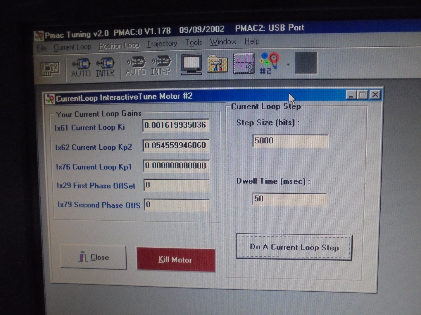

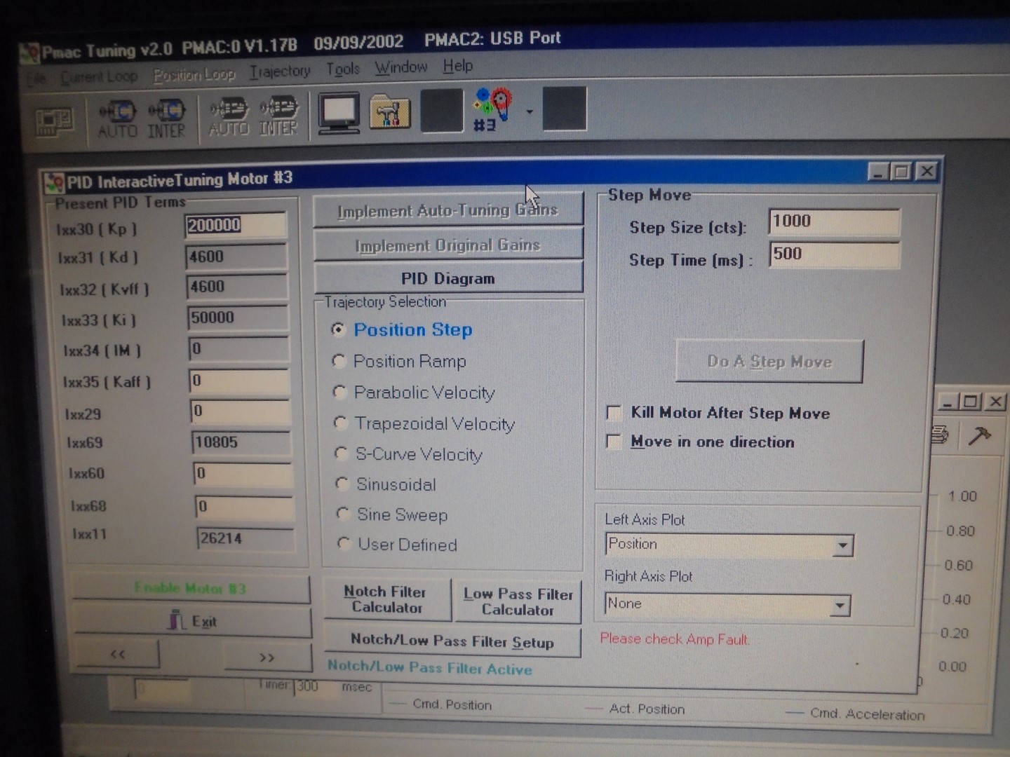

Все моторы дергаются, кроме Х. Перекидывали местами с осью Х, не дергаются. Значит проблема не в железе, а в настройках.
Лазили, лазили и нашил где ПИД спрятан. Настраивается так понимаю и по току и по позиции. Есть кнопка со страшным названием Kill motor и такое часто где встречается :D
DSC05913 (Копировать).JPG (1698 просмотров) <a class='original' href='./download/file.php?id=131383&mode=view' target=_blank>Загрузить оригинал (383.29 КБ)</a>
DSC05918 (Копировать).JPG (1698 просмотров) <a class='original' href='./download/file.php?id=131384&mode=view' target=_blank>Загрузить оригинал (334.38 КБ)</a>
Сообщения: 4605
Re: Обрабатывающий центр SV500
aftaev писал(а):Есть кнопка со страшным названием Kill motor и такое часто где встречается
А для чего нужно такое деструктивное действие? :-)
Сообщения: 34042
selenur писал(а):А для чего нужно такое деструктивное действие?
:wik:
Мы ее не нажимаем :shock:
Сообщение ScrewDriver »
aftaev писал(а):
Мы ее не нажимаем
наверное таки отрубает двигатель, если в процессе токового шага пошло что-то не так ;)
Мой Ютуб канал.
Сообщения: 3653
Обычно токовый контур лучше до последнего не трогать... Им можно моторы угробить...
Сообщения: 34042
ScrewDriver писал(а):наверное таки отрубает двигатель, если в процессе токового шага пошло что-то не так
В папке со станком есть файл конфигурации с названием KillStanok :)

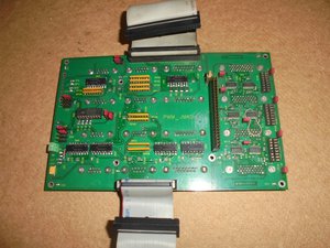

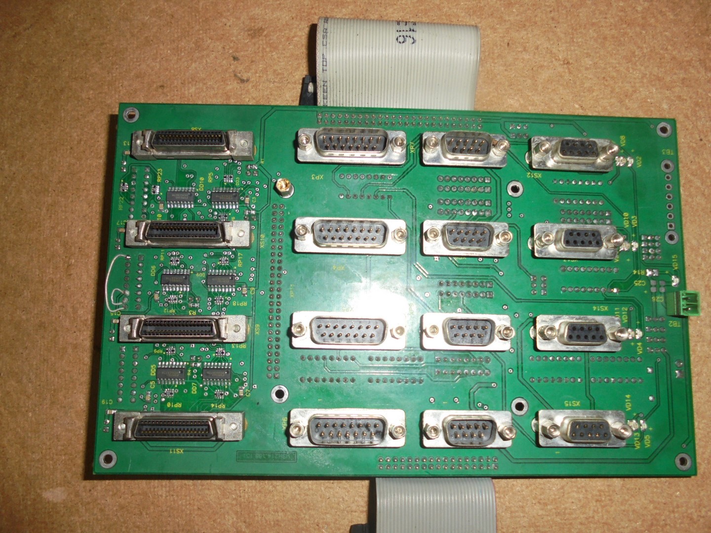

Сообщения: 34042
Кросс плата. Дорожки зачем то перерезали и припаивали проводки
DSC05944 (Копировать).JPG (1573 просмотра) <a class='original' href='./download/file.php?id=131513&mode=view' target=_blank>Загрузить оригинал (439.41 КБ)</a>
DSC05947 (Копировать).JPG (1573 просмотра) <a class='original' href='./download/file.php?id=131514&mode=view' target=_blank>Загрузить оригинал (380.36 КБ)</a>
PWM_JMASH (Копировать).JPG (1573 просмотра) <a class='original' href='./download/file.php?id=131515&mode=view' target=_blank>Загрузить оригинал (444.36 КБ)</a>
Сообщения: 5414
кнопка "Kill motor" - отрубает все выходы "энейбл". используется если при настройке че то пошло "нетак". ну там резонансы и тд и тп. действует на все привода разом.

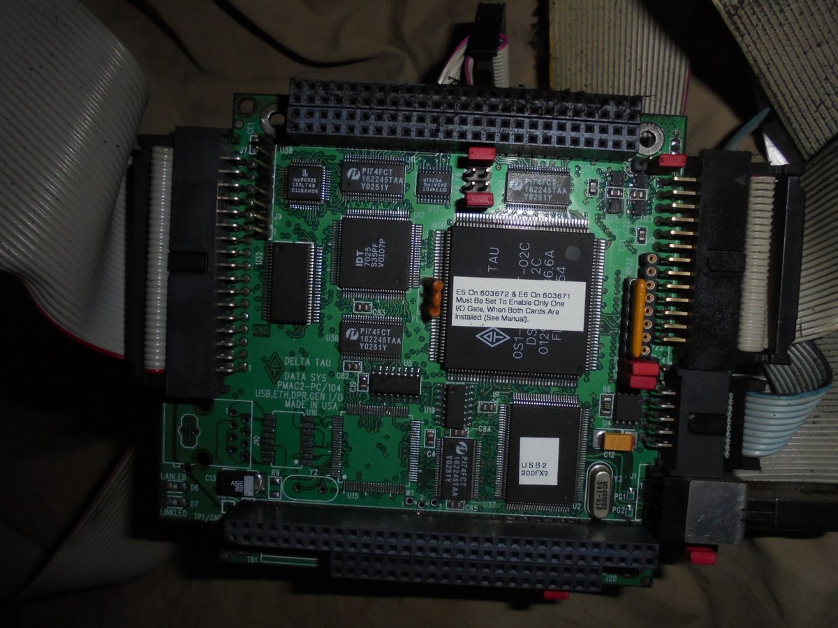

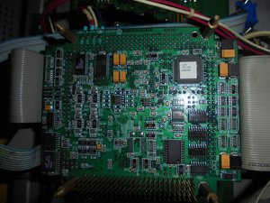

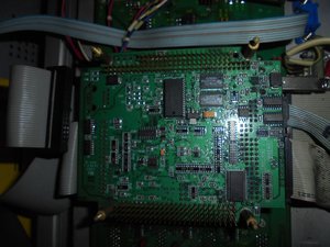

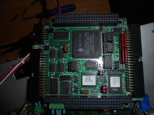

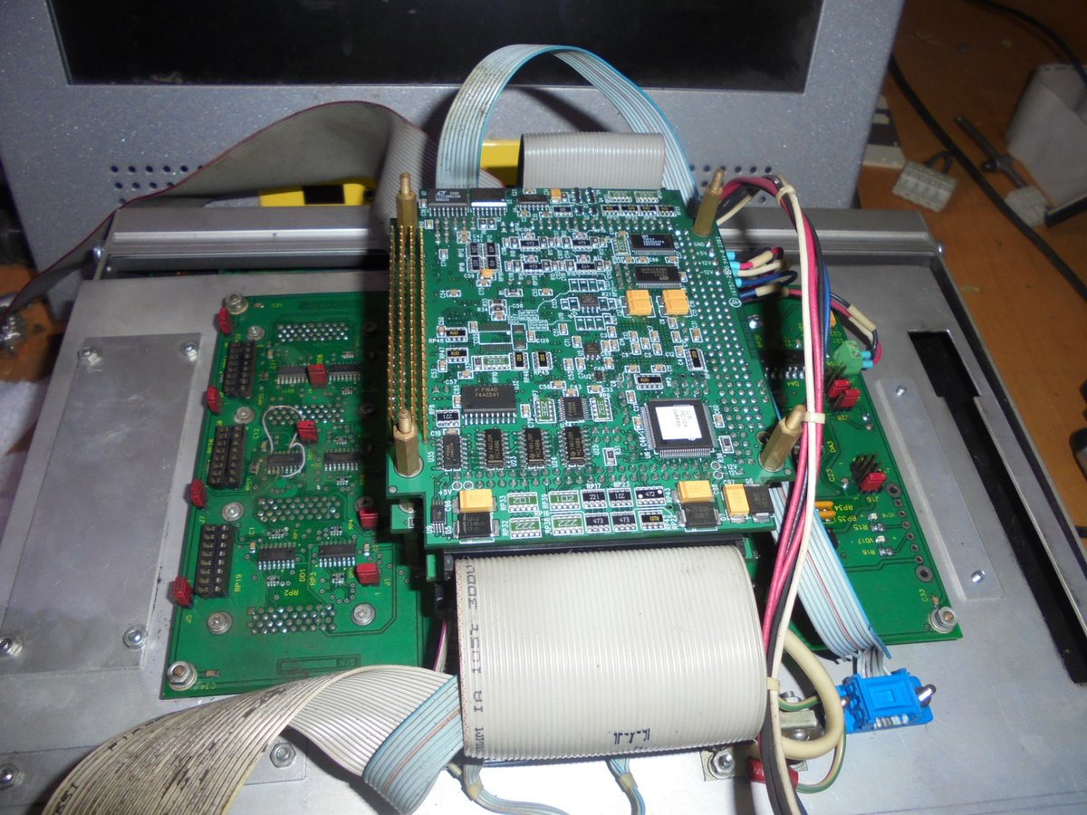

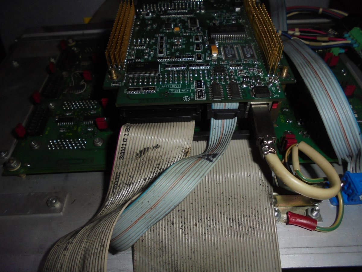

Платы что у нас стоят Pmac2-PC/104
01.JPG (1485 просмотров) <a class='original' href='./download/file.php?id=131562&mode=view' target=_blank>Загрузить оригинал (206.03 КБ)</a>
02.JPG (1485 просмотров) <a class='original' href='./download/file.php?id=131563&mode=view' target=_blank>Загрузить оригинал (243.15 КБ)</a>
03.JPG (1485 просмотров) <a class='original' href='./download/file.php?id=131564&mode=view' target=_blank>Загрузить оригинал (241.64 КБ)</a>
04.JPG (1485 просмотров) <a class='original' href='./download/file.php?id=131565&mode=view' target=_blank>Загрузить оригинал (202.36 КБ)</a>
05.JPG (1485 просмотров) <a class='original' href='./download/file.php?id=131566&mode=view' target=_blank>Загрузить оригинал (191.52 КБ)</a>
06.JPG (1485 просмотров) <a class='original' href='./download/file.php?id=131567&mode=view' target=_blank>Загрузить оригинал (203.7 КБ)</a>
07.JPG (1485 просмотров) <a class='original' href='./download/file.php?id=131568&mode=view' target=_blank>Загрузить оригинал (208.67 КБ)</a>

Сообщения: 5414
не, у меня та что в панели убита. та что "OCLB" зовется - Operator Control Logic Board.

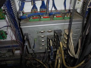

Сообщение Ildar »

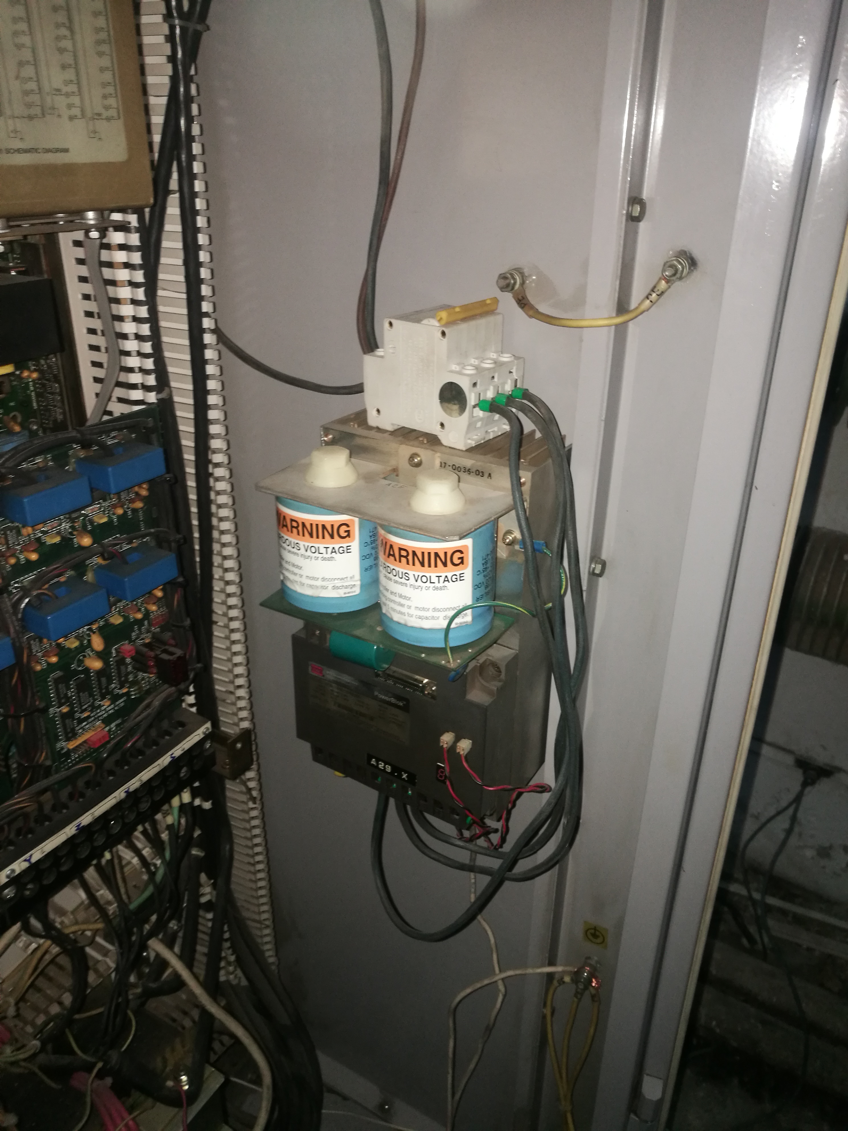

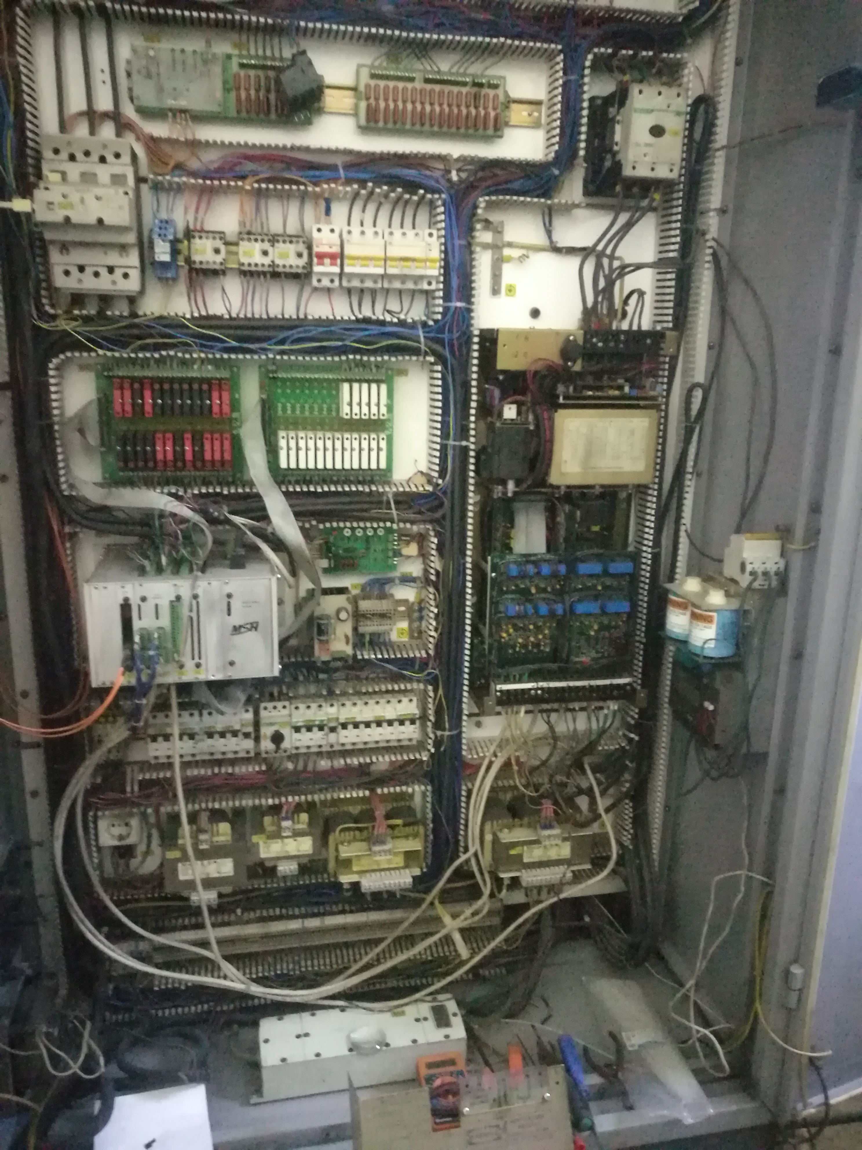

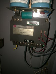

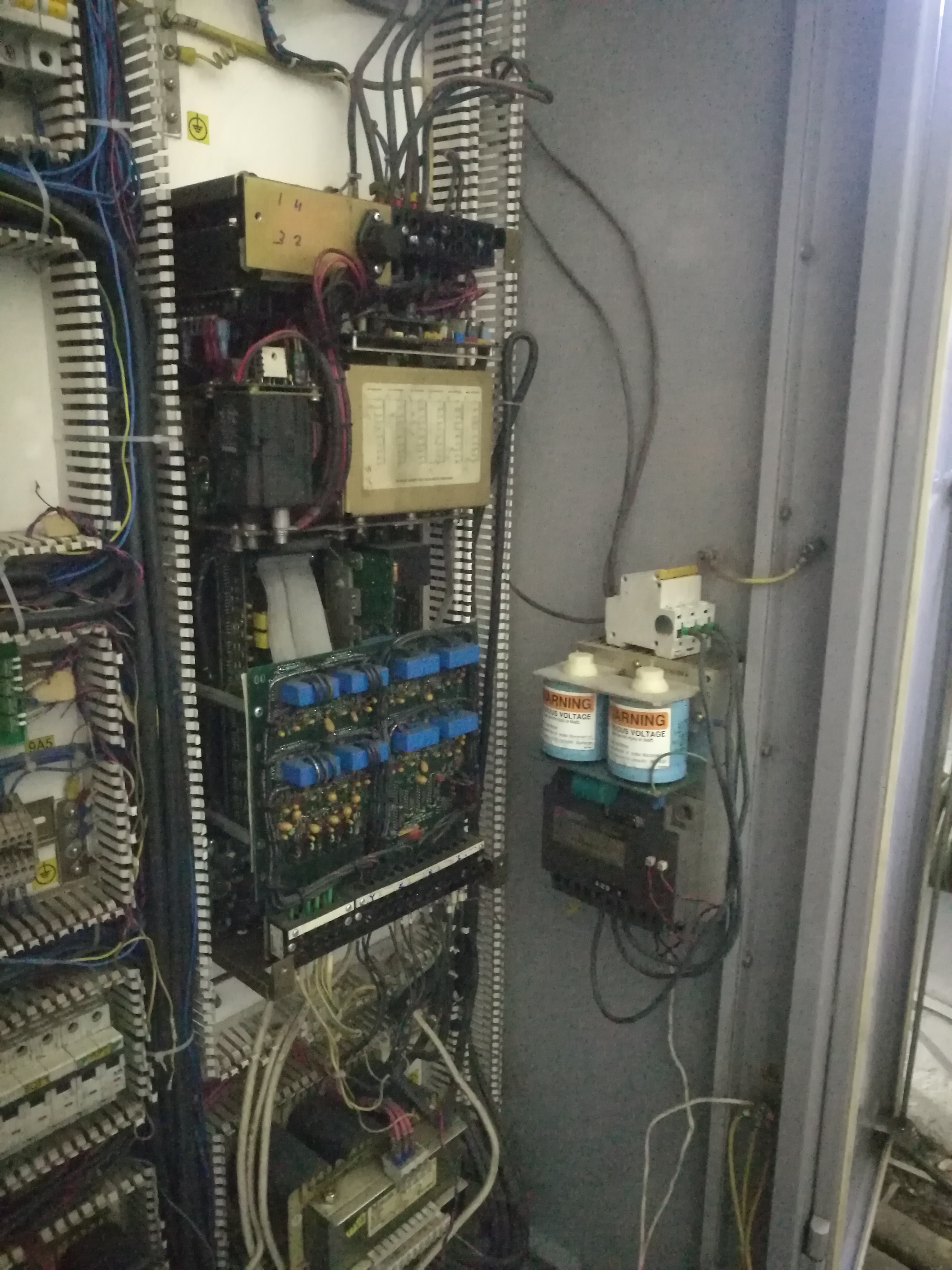

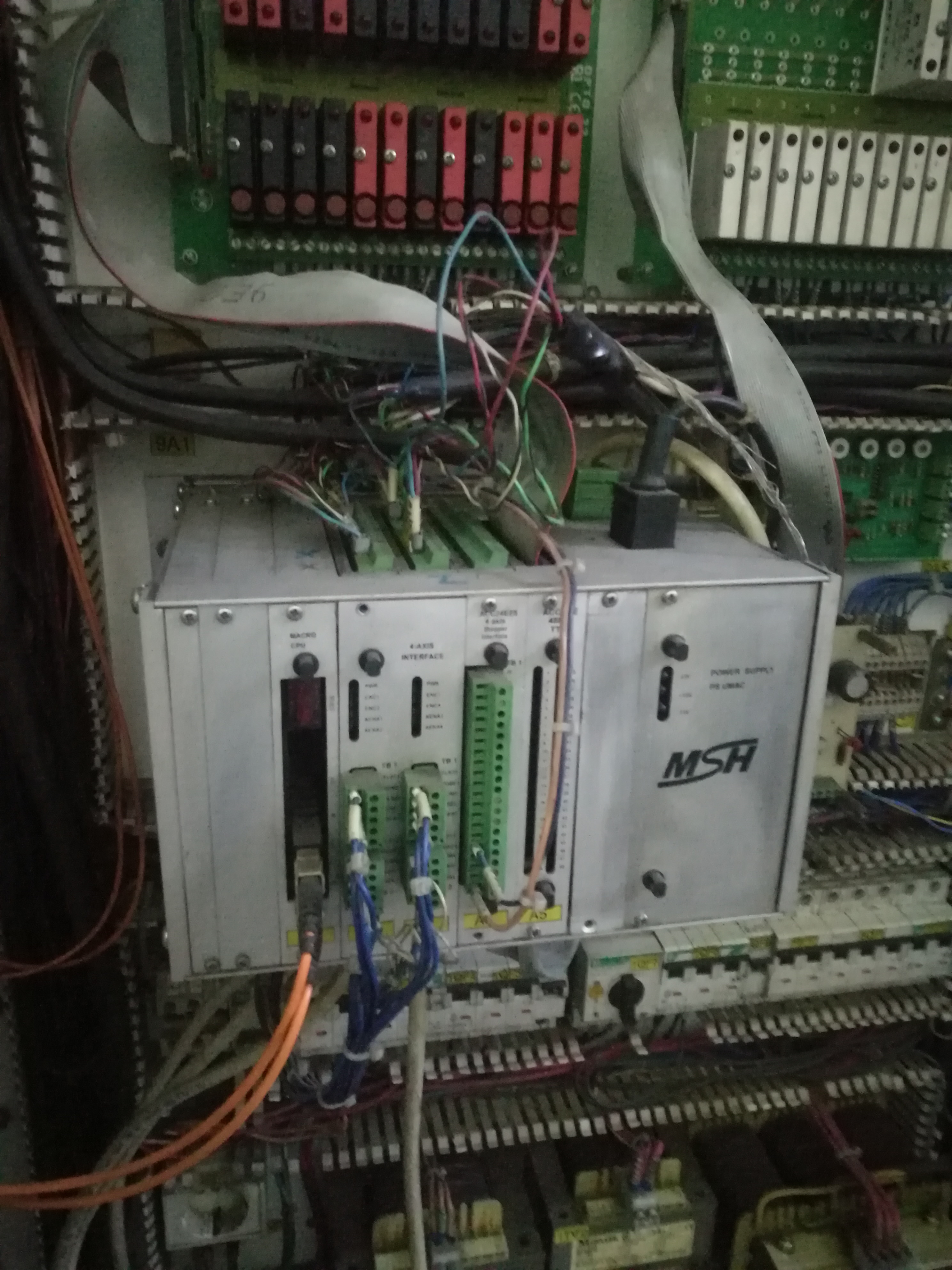

На аналогичном станке V500 беда случилась, стоит "Квад Амплифиер" в котором 4 усилителя(3оси и шпиндель) управляемый от контроллера "Дельта Тау" сгорел усилитель оси Z, Установил отдельно усилитель "Пакер", аналогичный, как у Александра. Но контроллер не "видит" его. Знакомый электроник ( и Хантер с ним согласен) сказал, что нужно вроде, как нужно подать сигнал "Энабл" через реле или от другой оси, но сам разобраться не могу. Квад запускается от "Энабл" "0", а Пакер от "1" (не могу с точностью утверждать это).
Нужен совет сообщества!
Общий вид (1267 просмотров) <a class='original' href='./download/file.php?id=131766&mode=view' target=_blank>Загрузить оригинал (4.69 МБ)</a>
Общий вид
Пакер (1267 просмотров) <a class='original' href='./download/file.php?id=131767&mode=view' target=_blank>Загрузить оригинал (3.85 МБ)</a>
Пакер
Контроллер (1267 просмотров) <a class='original' href='./download/file.php?id=131768&mode=view' target=_blank>Загрузить оригинал (4.41 МБ)</a>
Контроллер
опять общий вид (1267 просмотров) <a class='original' href='./download/file.php?id=131769&mode=view' target=_blank>Загрузить оригинал (4.56 МБ)</a>
опять общий вид
IMG_20180206_170952.jpg (1267 просмотров) <a class='original' href='./download/file.php?id=131770&mode=view' target=_blank>Загрузить оригинал (4.27 МБ)</a>
Сообщения: 5414
Илдар - уже ж обсуждали. нужны мануалы на усилок. то что ты привел - и схему и распиновку разъема - они ничего не говорят. ибо все что там нарисовано - идет на "зарезервированые для пользователя" пины усилка. нет ни схем его включения, ни вариантов использования этих пинов. ну подключишь ты, дальше что что ? потом выясниться что их нада либо джамперами назначить, либо вообще через какой то софт запрограмировать. потому что пока их функции не прописаны в мозгу усилка - хоть уподключайся к ним - ничего не будет. соответственно и о "правильности" подключения можно говорит только после того как будут мануалы с типовыми вариантами использования этих каналов.
