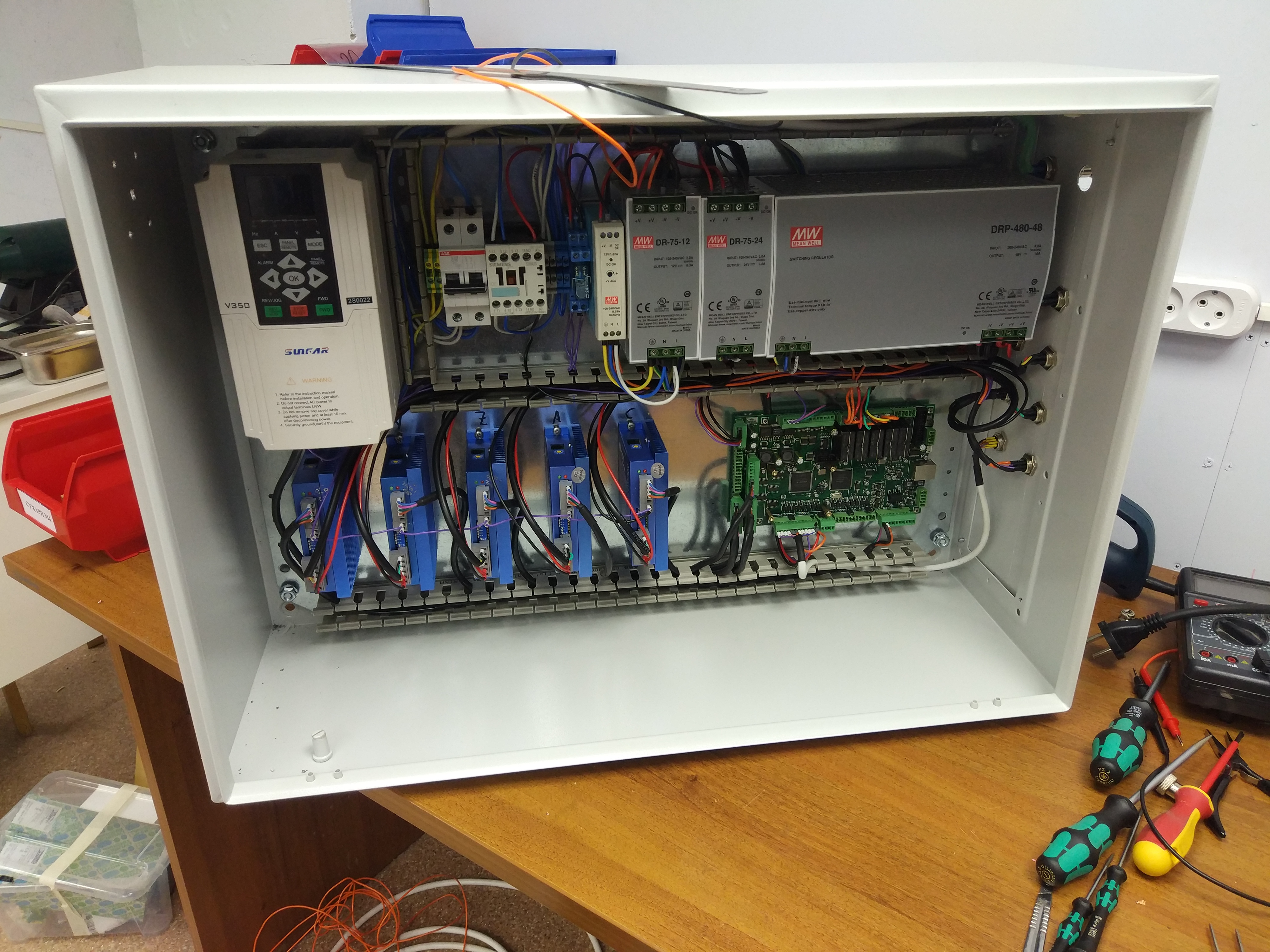

Сообщения: 13713
Re: Мелкий+ 400х300х150 с автосменой
Портал и шкаф.
IMG_20180209_193917.jpg (2412 просмотров) <a class='original' href='./download/file.php?id=132049&mode=view' target=_blank>Загрузить оригинал (4.08 МБ)</a>
IMG_20180209_193928.jpg (2412 просмотров) <a class='original' href='./download/file.php?id=132050&mode=view' target=_blank>Загрузить оригинал (3.86 МБ)</a>
