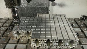

Макс, а для чего столько отверстий в жертвенном столе? В основном столе столько же отверстий?
Сообщения: 13713
Re: Мелкий+ 400х300х150 с автосменой
В основном столькоже с резьбой. Много чтобы равномерно прижимался.

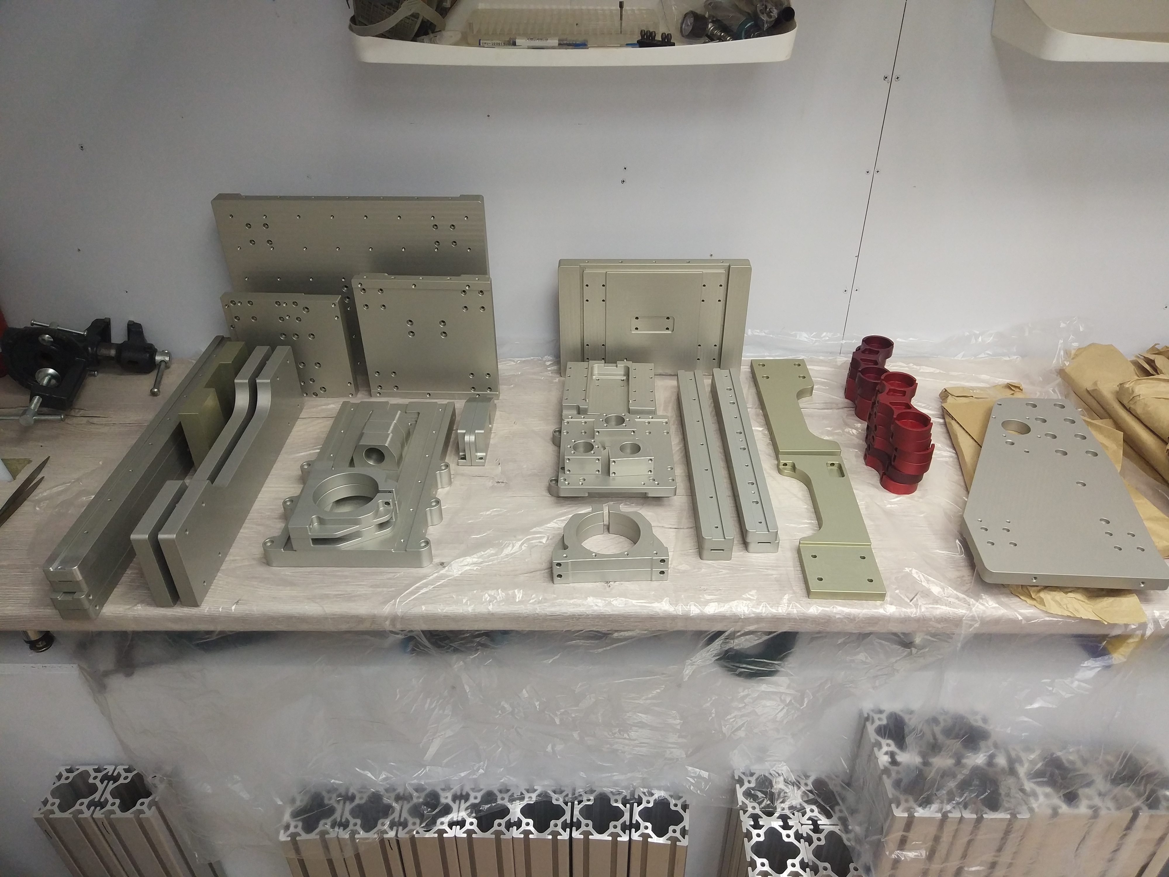

Сообщения: 13713
Слегка двигается.

ultrus
Сообщения: 2039
Репутация: 1329
Откуда: Воронеж
Сообщение ultrus »
frezeryga писал(а):Слегка двигается.
Макс, а перед анодированием детали пескоструят? Как так классно получается, что следов от фрезы не видно? :good:
Фердинанд Порше
Сообщения: 13713
эти детали не пескоструеные следы видно не не сильно поскольку общая матовость покрытия както все сглаживает. есть станок дробеструеный и анодированый выглядит чуть круче все однородное но есть минус жирный это то что при дробеструйке в резьбах потом эти шарики мелкие и замудохался прогонять и продувать все резьбы ну и пачкается легко а моется плохо.

ultrus
Сообщения: 2039
Репутация: 1329
Откуда: Воронеж
Сообщение ultrus »
А цветной анод на много дороже выходит?

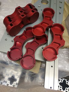

Фердинанд Порше
Сообщения: 13713
намного. простой бесцветный 20р за 1кв.дм а цветной 80р к томуже еще и закосяячили мне красные шпинделемеры.

Сообщения: 4510
На каком станке фрезеруешь профиль?
Сообщения: 13713
Конкретно эту станину пылили на Haas wf-3
Redmn
Сообщения: 853
Репутация: 1207
Настоящее имя: Иван
Откуда: Украина, Запорожье
Сообщение Redmn »
frezeryga писал(а):закосяячили мне красные шпинделемеры.
Воздух попал, небрежно засунули. У нас такие косяки тоже делают.
