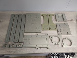

Рестайловый в процессе.
https://youtu.be/aZ_zzo3QVwg
https://youtu.be/i012LVno2ww
IMG_20180215_215909.jpg (2616 просмотров) <a class='original' href='./download/file.php?id=132563&mode=view' target=_blank>Загрузить оригинал (4.09 МБ)</a>
IMG_20180207_211631.jpg (2616 просмотров) <a class='original' href='./download/file.php?id=132564&mode=view' target=_blank>Загрузить оригинал (3.53 МБ)</a>

frezeryga писал(а):Рестайловый в процессе.
Что-то я не понял, ты что хотел на видео показать?
Я аж три раза посмотрел. :wik:
Увидел, что линейка у тебя прямая, что пылишь ты достаточно ровно и рельсы у тебя достаточно ровно прикручены к проставкам, но какое отношение это имеет к собираемому станку?
Как это влияет на геометрию? База где? А если у тебя проставки под углом к столу стоят? Пофигу?
Макс, не пудри мозги народу...

ultrus писал(а):Как это влияет на геометрию?
А почему бы не показать уже достигнутый результат? Прямолинейность перемещения - одна из составляющих точности станка. Дальше уже идёт взаимное расположение относительно друг друга.

ultrus, что значит база? И накой она тут нужна? И что значит какое отношение имеет к собираемому станку? Если это и есть собираемый станок. Все что требуется от осей это прямолинейность и перпендикулярность относительно плоскости других осей.

А куда без базы. Относительно чего ты свои рельсы выставлял?
Видос эпичный :hehehe:
Фрезерюга, а ты прямолинейность между двумя рельсами проверял?
Сообщения: 13713
Re: Мелкий станочек 300х200х100
Второй рельс выкатывал по первому. + Индикатором но поставить второй рельс проще.

А чего плиту Z перекроил? раньше она хоть на 8-х винта крепилась, сейчас же на 4-х
