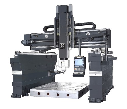

Шпиндель планируется покупной под bt30. Привод ремнем от сервы 3.7 квт. Шпинделей сейчас вагон всяких. Не вижу смысла их самому городить. Время только потеряю.
В общем и целом посмотрел варианты, подумал и все же тормознусь на постройке с нуля. На нем, помимо отдельных откладываний "в банку", буду зарабатывать на нормальный станок с европы.
Вот фотки откуда черпаю вдохновение.
MMS_0915_d_mighty.jpg (2395 просмотров) <a class='original' href='./download/file.php?id=128233&mode=view' target=_blank>Загрузить оригинал (37.34 КБ)</a>
HTB1me62JXXXXXbAXpXX760XFXXXr.png (2395 просмотров) <a class='original' href='./download/file.php?id=128234&mode=view' target=_blank>Загрузить оригинал (233.74 КБ)</a>
awea_fmv99.jpg (2395 просмотров) <a class='original' href='./download/file.php?id=128235&mode=view' target=_blank>Загрузить оригинал (28.43 КБ)</a>
CNC-machine-frame-body-BMC1502.jpg (2395 просмотров) <a class='original' href='./download/file.php?id=128236&mode=view' target=_blank>Загрузить оригинал (43.81 КБ)</a>

Хорошее вдохновение) на первой фотке телевизор как раз размерами с ваше поле планируемое. Там диванчик можно на столе поставить...

Smlua писал(а):Хорошее вдохновение) на первой фотке телевизор как раз размерами с ваше поле планируемое. Там диванчик можно на столе поставить...
Поле 650 на 1000 выходит. диван не войдет, только кресло :D

тут, нечего сказать, 1,3 я кстати и имел в виду, когда говорил про портал. Эти станки сделаны под соответствующие задачи. потом будет тема помогите с постпроцессором на 5 осей.
4 5 это реально сделать. Сразу обратите внимание на соотношение размеров балки портала с габаритами шпиндельного узла.
начните с того что будете обрабатывать?

Engineer1979 писал(а):тут, нечего сказать, 1,3 я кстати и имел в виду, когда говорил про портал. Эти станки сделаны под соответствующие задачи. потом будет тема помогите с постпроцессором на 5 осей.
Хм. ну я от 4 и 5 варианта с подвижным столом как раз отказался из-за огромного кол-ва работы на стороне. Стол, основание, ноги, портал, ось Z. По материалу дешевле, но по работе ни в какие ворота. Не подниму такой вариант, хотя безусловно он жестче. Соотношение одного к другому как то влияет на жесткость? Я так думал, что если сделать 400х400 из 20 мм, будет лучше чем метр на метр из пятерки. Я сейчас убрал серву внутрь колоны чтоб уменьшить плечо которое будет винтом крутить балку. Так по лучше будет. На месте где стояла серва раньше, будет подшипниковый узел с регулировкой натяга ремней. Немного сожрало по Y и чуть добавило сложности, но не критично. Сейчас перекраиваю этот кусок, но в целом как то так будет.
Обработка сталей до 30 единиц ну и люминька, куда без нее.
