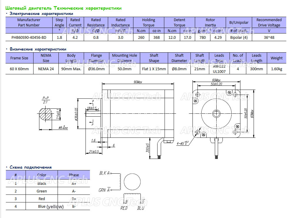

Engineer1979 писал(а):Есть еще 60 типоразмера но они трехфазные вообще экзотика.
У меня на "Бобре" Nema24 60 размера стоят. Обычные, не трехфазные.
Screenshot - 19.07.2016 , 21_29_39.jpg (2883 просмотра) <a class='original' href='./download/file.php?id=128202&mode=view' target=_blank>Загрузить оригинал (136.84 КБ)</a>

Я говорил о движках Леадшин и их драйвере, Движок замкнутый с энкодером.

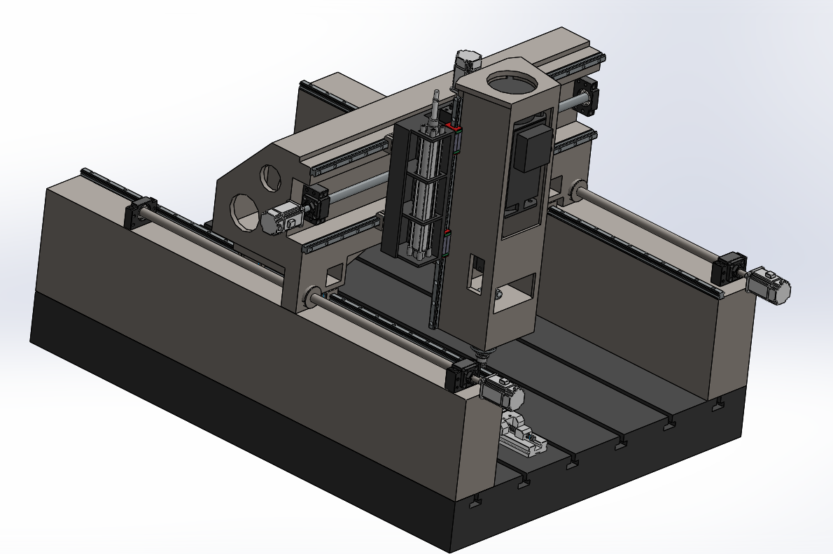

Engineer1979, в 500 не влезаю. Тут без вариантов. Это осознаю в полной мере. Тут пока проект все равно не дотягивает до стоимости покупки готового оц, он все равно рационален. Как бы я не искал, но интересный для меня мазак 15/40 стоивший в европе 7000, все равно тут с доставкой стоит 15000 =( И это можно сказать минимальный ценник на готовый станок. Если бы он у нас стоил хотя бы 10к евро, то я бы скорей всего не думал о стройке, проще доплатить и купить готовый. Автосмена к слову вообще стоит копейки если разобраться. Пневмоцилиндр - 10т.р, двиг на вращение и мозг к нему - 10-15 тыр. пара датчиков плюс пневмораспределитель. Железки. На круг не больше 50 тысяч. Не самая большая сумма чтобы от нее отказаться. То что дорого это всякие ренишоу. Они даже с ибея бешенных денег стоят.
Давайте с нуля про задачи и варианты. К примеру вернемся к изначальным 60х40. Если взять донора это tos fn 40, fus 32, alg 200 и еще пара совсем экзотических инструментальников. Стоимость их прядка 200 тысяч на данный момент. Чаще дороже. Окей. На них я могу если они в рабочем состоянии и выдают хоть какую то точность сделать большую часть деталей для их очипушивания. Дальше все равно отдаем на обработку на стороне под разделку площадок под рельсы. Это где то 100к. За константу примем стоимость шпинделя, серв, стойки, привода на шпиндель, рельсы и швп. Итого 300-350 плюс минус. Автосмену сделать в таком варианте посложнее. Теперь берем вертикалку по первому варианту - 2 тонны металла с раскроем, фрезеровкой и термичкой это плюс минус(скорее в плюс) столько же. Третий вариант, то что имеем сейчас. Плита плюс железки сбоку и балка где то 400к. Автосмена по вкусу. По времени- примем год. Не забудем про съем помещения поскольку в тех что имеется нет возможности подвести 380. Съем помещения в москве с 380 примерно 20 тысяч за 20 квадратов. Это тоже по дешману. Вариант с необходимостью снимать сразу с 380 только при очипушивании и изготовлению необходимых деталей самому. Если нет то к тем 350 тысячам можно прибавить стоимость обработки на стороне за вычетом термички. Итого
1 (очипушивать) 300-350 плюс по 20 тысяч в месяц
2 (вертикалка по первой схеме) 350 + 6 тысяч съем в месяц
3 (портальник) 400+6000 съем.
4) Покупка оц 1100000 + съем 20 на время пока идет наладка
Как видно первый и второй вариант самые не выгодные. Отдача неадекватна вложениям. Вертикалку по второму варианту еще и не возьмутся отшлифовать (выяснял) , т.е болгарку в руки и вперед. Сколько этот вперед будет продолжаться не известно поскольку не к чему привязаться. В портальнике будет шлифованная поверхность и делать замер геометрии проще простого. Несложные цифры в общем и целом.
2 Smlua: С болванок и начал. Всё то о чем вы пишитет и было ипользованно. По рельсам и швп даже перезаложился.
И на последок- я не пытаюсь повторить оц от мировых производителей, это будет дороже чем купить его даже с завода при тех же хар-ках на выходе. Теперь вернемся с небес окумостроения на землю) Парни, все ясно, книги, рекомендации, расчеты, но постарайтесь объяснить феномен этого станка

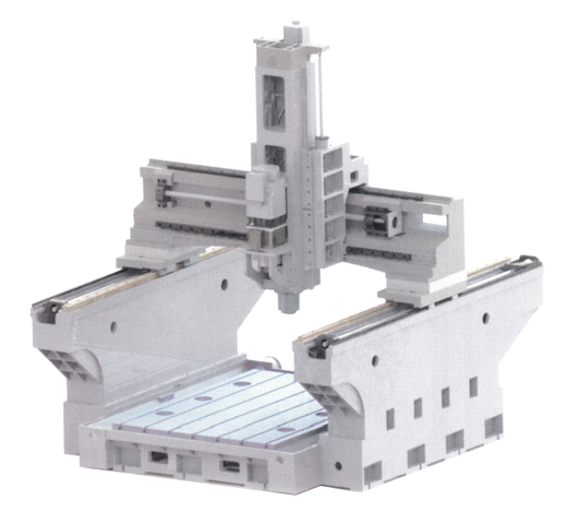

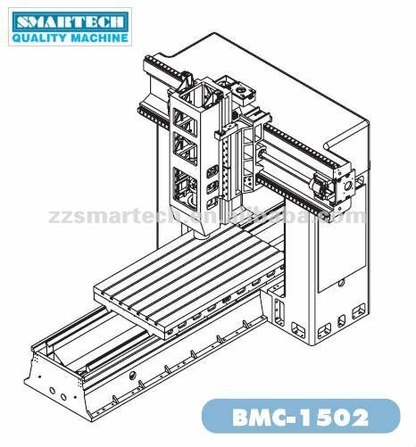

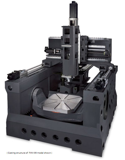

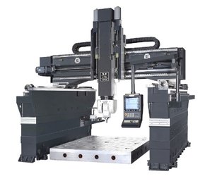

Шпиндель планируется покупной под bt30. Привод ремнем от сервы 3.7 квт. Шпинделей сейчас вагон всяких. Не вижу смысла их самому городить. Время только потеряю.
В общем и целом посмотрел варианты, подумал и все же тормознусь на постройке с нуля. На нем, помимо отдельных откладываний "в банку", буду зарабатывать на нормальный станок с европы.
Вот фотки откуда черпаю вдохновение.
MMS_0915_d_mighty.jpg (2620 просмотров) <a class='original' href='./download/file.php?id=128233&mode=view' target=_blank>Загрузить оригинал (37.34 КБ)</a>

Хорошее вдохновение) на первой фотке телевизор как раз размерами с ваше поле планируемое. Там диванчик можно на столе поставить...

Smlua писал(а):Хорошее вдохновение) на первой фотке телевизор как раз размерами с ваше поле планируемое. Там диванчик можно на столе поставить...
Поле 650 на 1000 выходит. диван не войдет, только кресло :D

тут, нечего сказать, 1,3 я кстати и имел в виду, когда говорил про портал. Эти станки сделаны под соответствующие задачи. потом будет тема помогите с постпроцессором на 5 осей.
4 5 это реально сделать. Сразу обратите внимание на соотношение размеров балки портала с габаритами шпиндельного узла.
начните с того что будете обрабатывать?

sorter писал(а):Шпиндель планируется покупной под bt30.
Китайский шпиндель на РУ подшипниках под ВТ-30 слабый для сталей.. Если говорить о зарабатывании денег.
Проверено лично.
