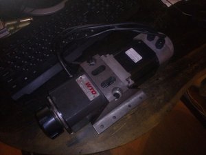

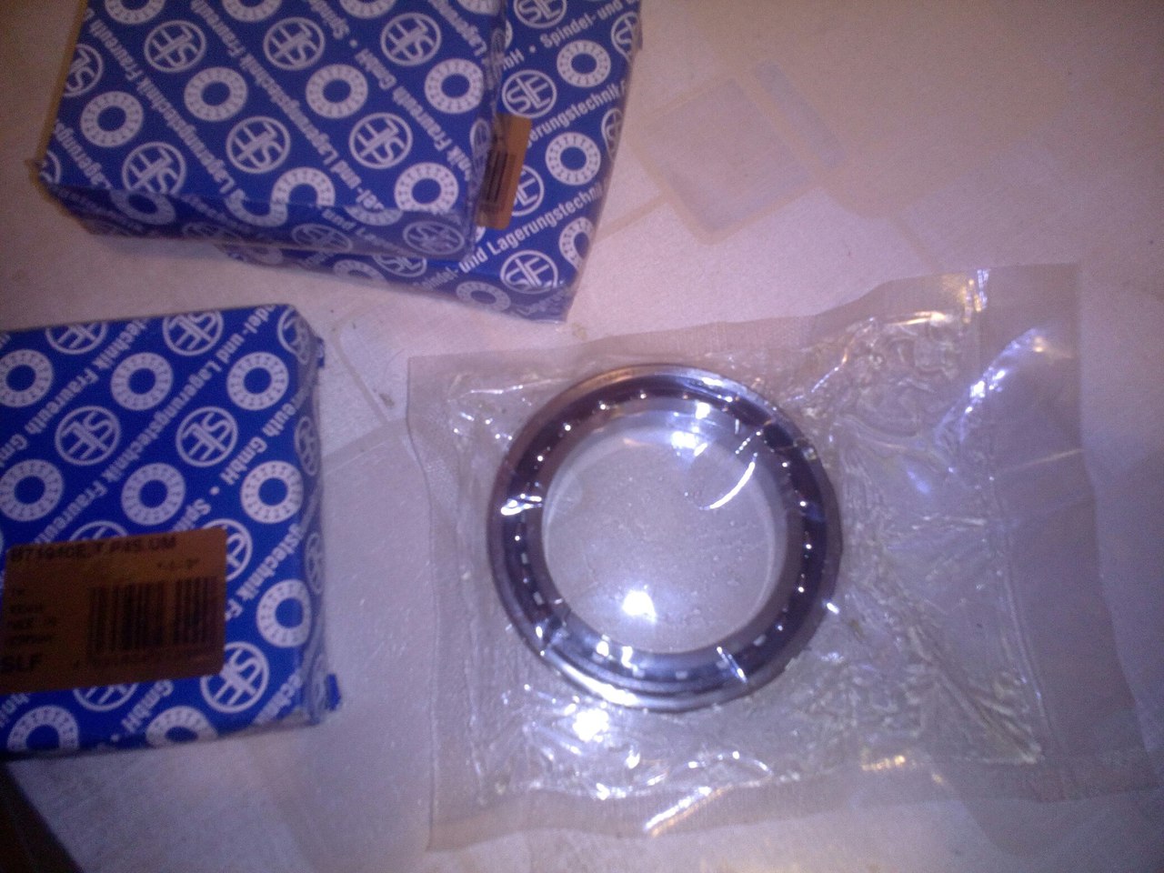

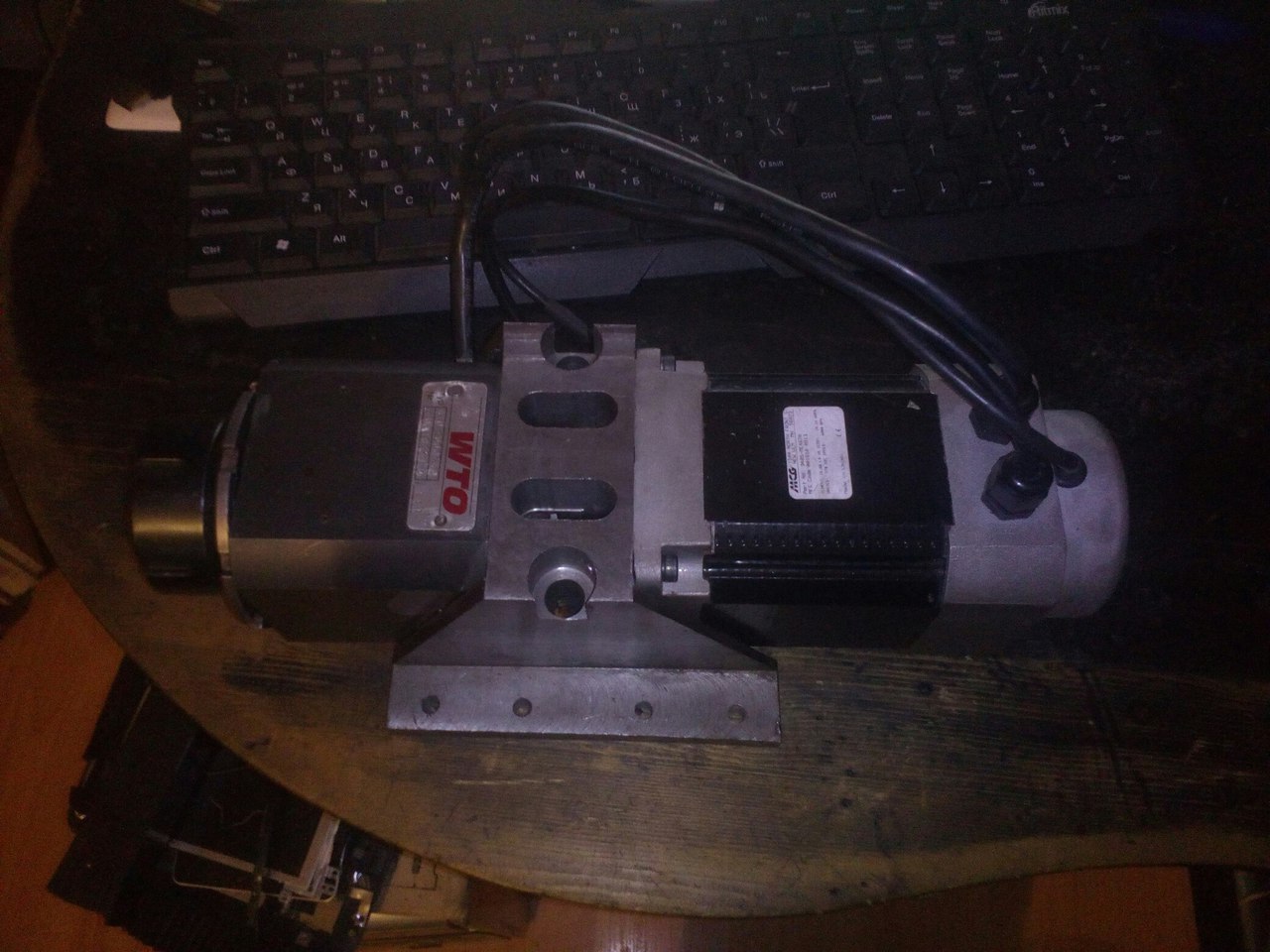

Наконец приехали подши на шпиндель.
MLZyKOgzy4o.jpg (4537 просмотров) <a class='original' href='./download/file.php?id=123386&mode=view' target=_blank>Загрузить оригинал (262.99 КБ)</a>
oOZxEZRRHjQ.jpg (4537 просмотров) <a class='original' href='./download/file.php?id=123387&mode=view' target=_blank>Загрузить оригинал (208.7 КБ)</a>

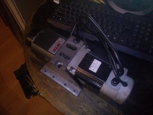

Наконец закончил шпиндель.
Подши(триплекс) обновлены, осталось покрасить(завтра) и дождаться муфту.
bcr5YdHNMFQ.jpg (4412 просмотров) <a class='original' href='./download/file.php?id=123697&mode=view' target=_blank>Загрузить оригинал (169.43 КБ)</a>
KAD_5AJmOk8.jpg (4412 просмотров) <a class='original' href='./download/file.php?id=123698&mode=view' target=_blank>Загрузить оригинал (194.93 КБ)</a>
wE8XJgKWJBE.jpg (4412 просмотров) <a class='original' href='./download/file.php?id=123699&mode=view' target=_blank>Загрузить оригинал (177.15 КБ)</a>
Lafayette
Сообщения: 3514
Репутация: 445
Re: Портальник по металлу (дубль 2)
Сообщение Lafayette »
3 дня потерянного времени(по +/-8 час.) и куча нервов, вот и железка.
Видели бы вы заготовку под неё, жаль сфоткать было не на что.
Кусок метала Ст45 весом 46 кг. :freak:

Lafayette
Сообщения: 3514
Репутация: 445
Udjin писал(а):А есть линк на приводной инструмент?
ТОже неторопливо высматриваю шпинделек под сталь.
На ибей в поиск введи VDI live tool
Lafayette

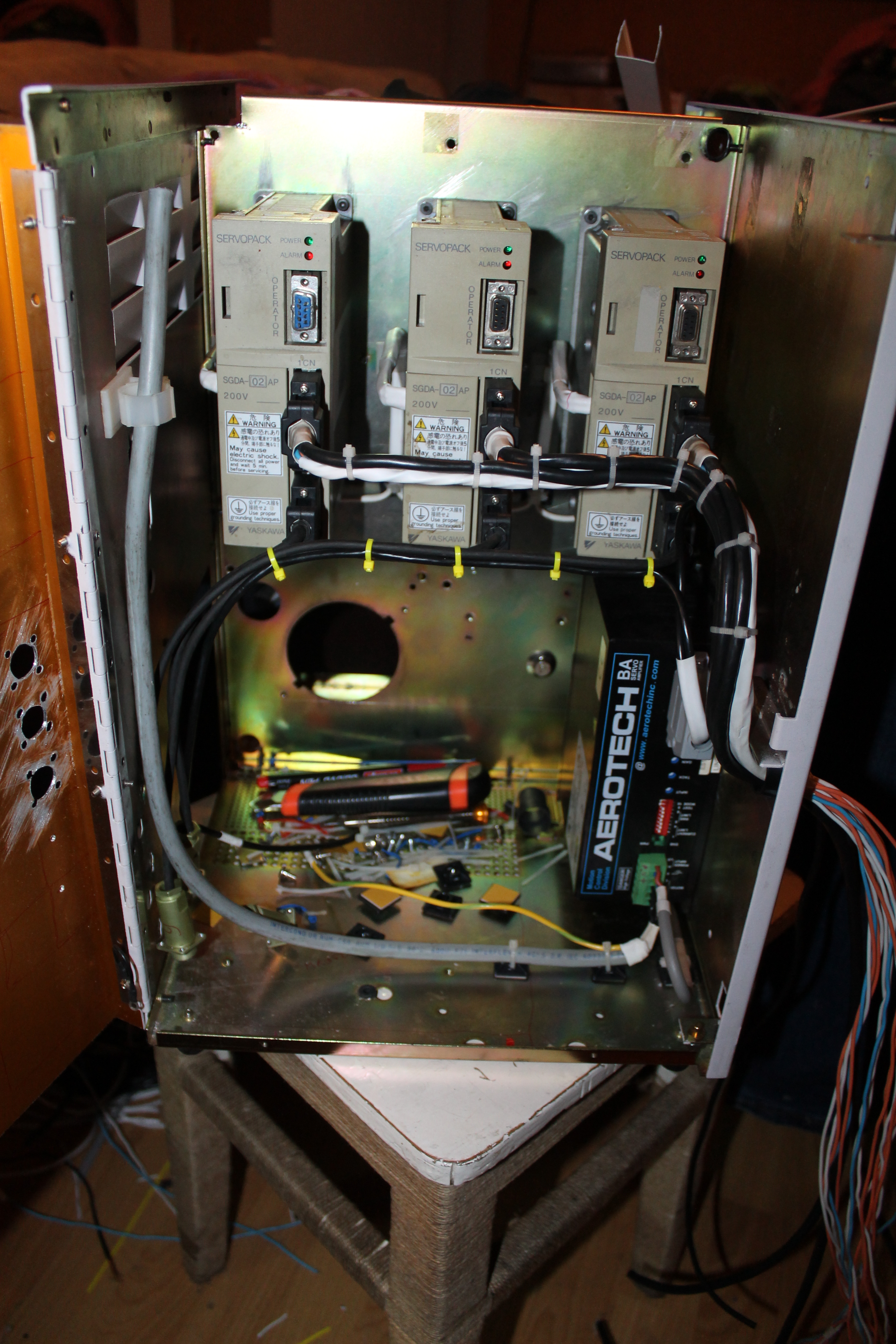

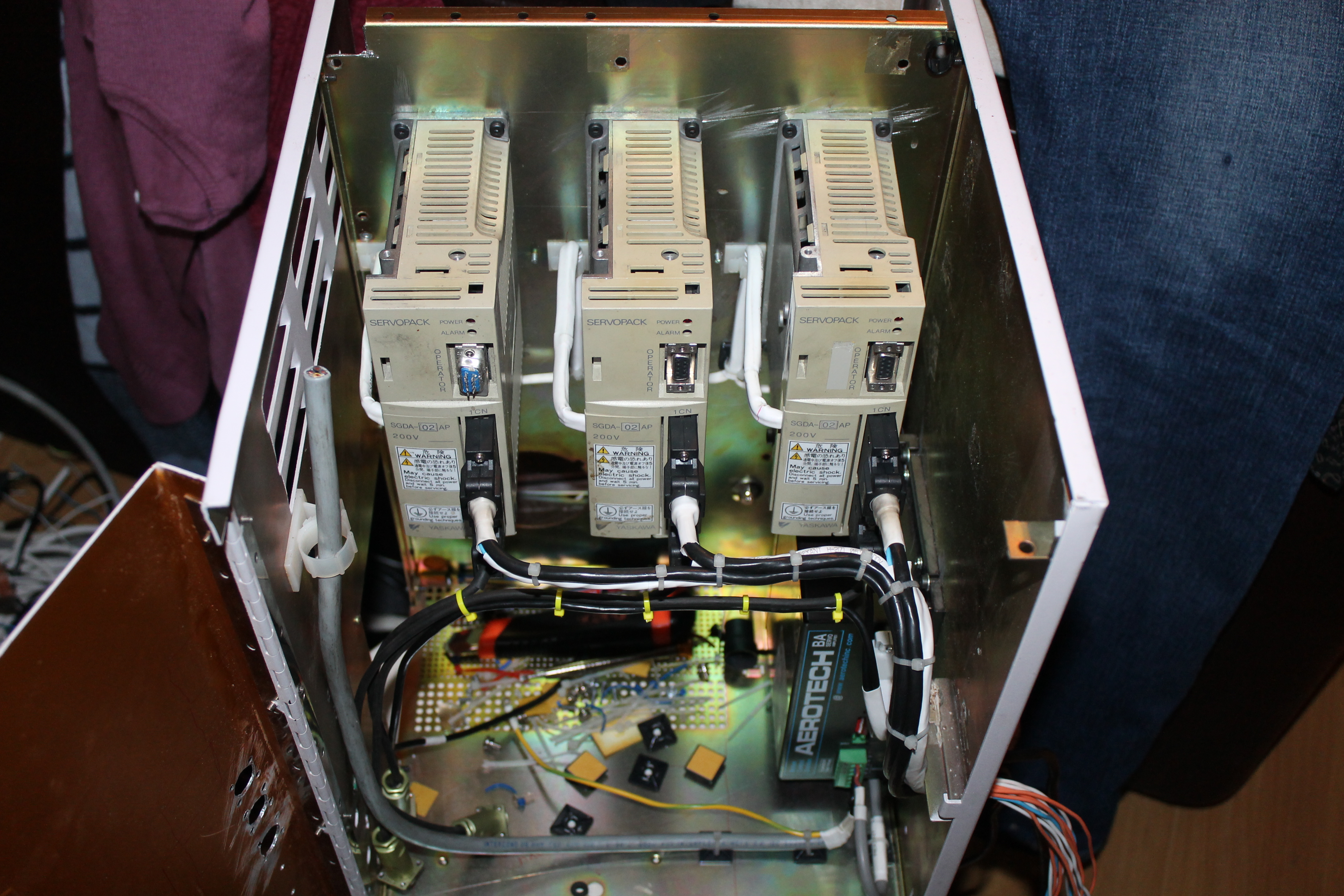

Lafayette
Сообщения: 3514
Репутация: 445

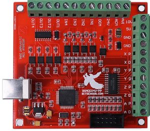

Парни нужна помощь, кто нибудь настраивал управление шпинделя через ШИМ в вот такой плате(фото)
Контроллер.jpg (3515 просмотров) <a class='original' href='./download/file.php?id=126938&mode=view' target=_blank>Загрузить оригинал (78.41 КБ)</a>
Lafayette
Сообщения: 3514
Репутация: 445
Потихоньку дело движется.
IMG_4791.JPG (3439 просмотров) <a class='original' href='./download/file.php?id=127021&mode=view' target=_blank>Загрузить оригинал (3.99 МБ)</a>
IMG_4793.JPG (3439 просмотров) <a class='original' href='./download/file.php?id=127022&mode=view' target=_blank>Загрузить оригинал (4.26 МБ)</a>
Dimka
Сообщения: 1400
Репутация: 347
Настоящее имя: Дима
Сообщение Dimka »
А что это внизу "Аэротек"?
Lafayette
Сообщения: 3514
Репутация: 445
Dimka_almighty писал(а):А что это внизу "Аэротек"?
Да, он самый.
