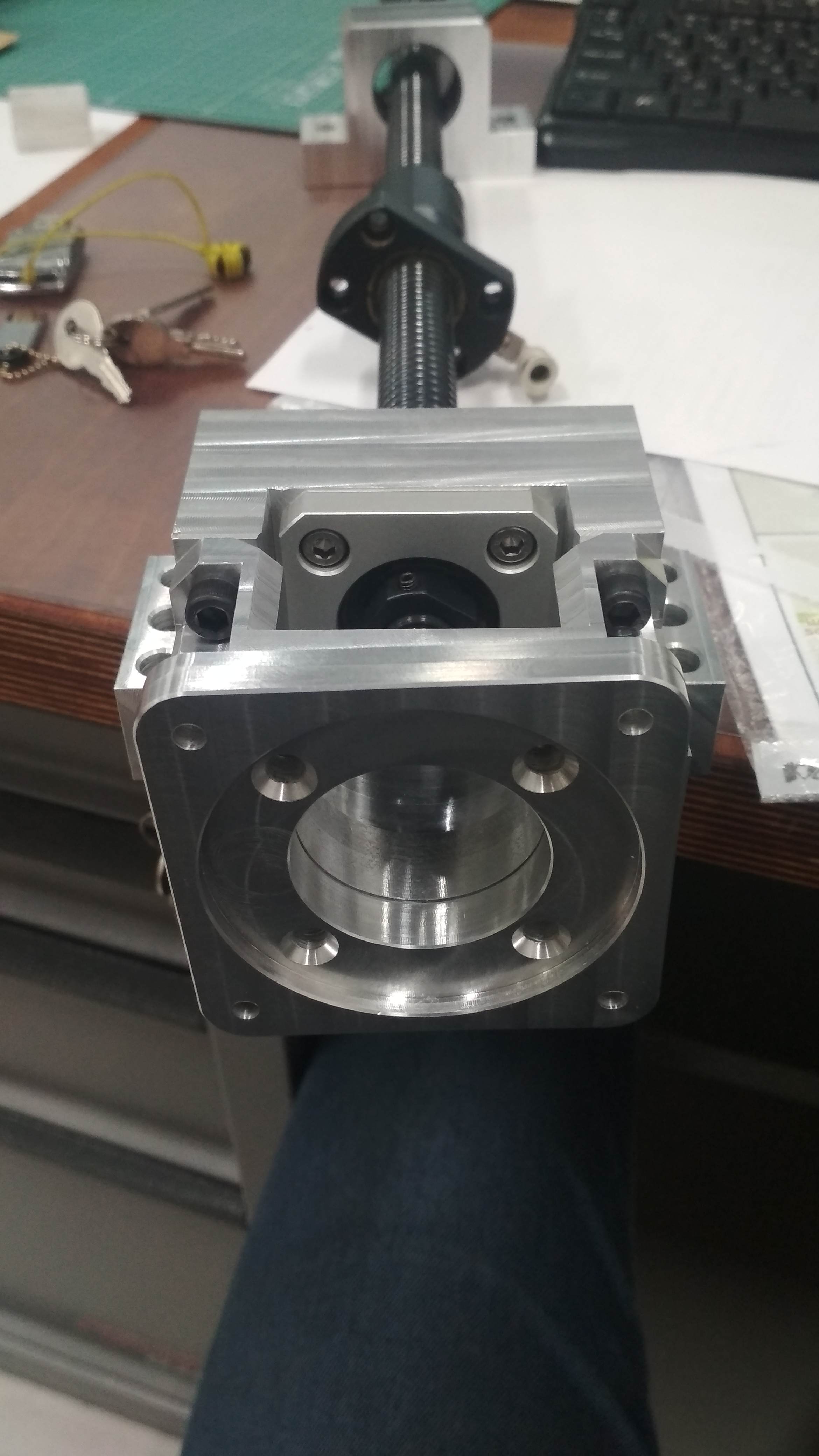

По станку тем временем сделал опору швп и крепление мотора
Все базы сделаны и расточены либо за один установ, либо растачивалисьь базой на параллельуах
Вот как выглядит со стороны движка
