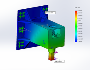

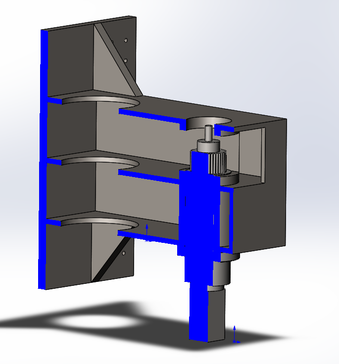

Прикинул в черновую шпиндельную бошку. Даванул 2000 ньютонов. В целом приемлемо, но поковыряю еще, возможно можно будет упростить и облегчить без потери жесткости. Вес 109 кг со шпинделем.
Второй вариант нагрузка 5000 ньютонов

sorter писал(а):Прикинул в черновую шпиндельную бошку. Даванул 2000 ньютонов.
Толщина стенок какая и какой материал?

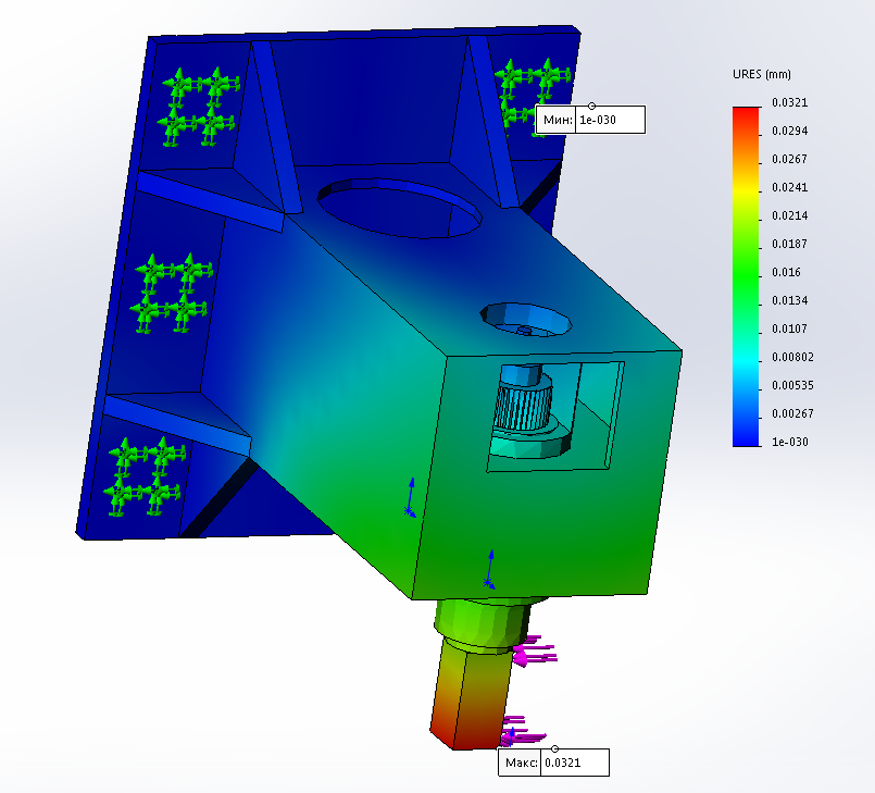

Стенки где то 10, где то 20 мм. Ребра жесткости из 20 мм, плита к которой будут крепиться каретки тоже из 20, остальное 10 мм. Возможно пятку сделаю из 30 мм, 20 мм немного прогибается под 5000 ньютонами) Попробую сегодня еще поутолщать и поуменьшать толщины, посмотрю на динамику изменений жесткости. Ст 3 закладывал, хотя это не принципиально. Делал симуляцию с разными сталями, разбег в результатах мизер. Главное чтоб вариалась нормально.

sorter писал(а):Стенки где то 10, где то 20 мм.
У нас на ОЦ сварная и по памяти стенки 20-30мм. 10мм как бы маловато.

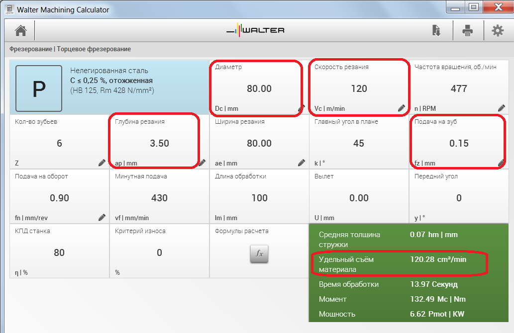

В начале темы Обрабатывающий центр SV500 #1 есть параметры. В паспорте на станок сказано так:
Обрабатываемые материалы:
Данные для стали 45:
а) Наибольший диаметр сверления = 30мм
б) Наибольший диаметр растачивания = 80мм
в) Нарезаемые метчиком резьбы = М3-М24
г) Наибольший диаметр торцевой фрезы = 80мм
д) Объем снимаемой стружки при фрезеровании торцевой фрезой 80мм по стали 45 = 120см3/мин
Если в калькуляторе прикинуть режимы чтоб получилось 120см3/мин, то съем за проход по 45й стали будет около 3мм 80й фрезой!
01.png (2811 просмотров) <a class='original' href='./download/file.php?id=126224&mode=view' target=_blank>Загрузить оригинал (101.3 КБ)</a>

aftaev писал(а):
sorter писал(а):Каким инструментом работаете?
Да ну какие 3 мм по стали 80 фрезой?) Будем реалистами. Хотя я так и не научился считать силу резания для инструмента. В методичках все слишком заморочено. Мой мозг закипает от таких расчетов.

sorter писал(а):Да ну какие 3 мм по стали 80 фрезой?)
Знакомый работает на подобном китайце, 2мм за проход снимают 100мм фрезой ;)
sorter писал(а):Хотя я так и не научился считать силу резания для инструмента. В методичках все слишком заморочено.
Нужно знать:
1. скорость резания Vc
2. подача на зуб
(это все берется из каталога инструмента)
3. диаметр фрезы
4. кол-во зубчиков
(это и так по фрезе видно)
Вбивается это в калькулятор режимов. Калькулятор выдаст обороты шпинделя S и подачу стола F за одно и мощь на шпинделе и кол-во съема материала. Эти программы запросто можно скачать с инета или в сотовом.

Калькулятор показывает момент на валу, но не изгибающую силу. Не может же быть что искомая нами величина это несчастные 10 ньютонметров)) Вот эта методичка больше похожа на правду http://xn--80awbhbdcfeu.su/silarez
