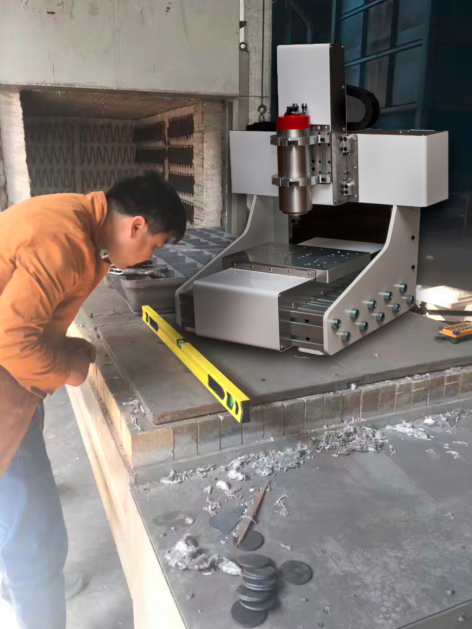

В Китае цена квт стоит 7 центов, есть наверно ночной тариф+ возможно особые пром тарифы, но возьмем 7 центов, на фото в печь грузят 2 станины вроде, если взять
aftaev писал(а):Чтобы расплавить сталюку 1 тонну, тратиться 500-600квт
, допустим 550 квт, то на одну станину примерно получается $150-200, в районе 5% от розничного ценника, правильно посчитал? Самое смешное , что они фото вообще не высылают, я их просил в процессе переговоров, только видео замеров, больше ничего. Вообще на тао продавцы отмороженно себя ведут...

У него вот под этим фото подпись какая-то, может кто-то сможет перевести, она не копируется, может она прольет свет))...
Screenshot_2.png (2575 просмотров) <a class='original' href='./download/file.php?id=125590&mode=view' target=_blank>Загрузить оригинал (372.42 КБ)</a>

tsurika писал(а):В Китае цена квт стоит 7 центов,
У нас дешевше. А на пром зонах у кого прямое подключение наверно и того 2 цента.
tsurika писал(а):то на одну станину примерно получается $150-200, в районе 5% от розничного ценника, правильно посчитал?
Кроме эл. энергии там : цена черного металлолома, цена футеровки ТВЧ печи, фересплавы(добавки), амортизация оборудования, з/п рабочих, бухгалтерии и самое главное коэфф. жадности! У нас чугуняку лили примерно по 1$ за кг.
Если взять обработку на ЧПУ типа DMU, судя по ценникам на евау и али что встречал будет около 50$/час.
Лично меня в станках интересует геометрия. Прислали видео китайцы с шуроповертом, для понтов индикатором покатали, что то там видно стрелка дергается. Нет тестов перпендикулярности осей. Да и все эти тесты можно подделать. Например когда делался тест со шпинделем типа перпендикулярность оси Z к столу, можно под проверочный уголок сунуть щуп так, что уголок проверочный наклонится в нужную сторону и при обкатке по наклонной оси Z все будет по нулям.
Это мне напоминает как знакомые в китае гидрорезку брали. Там при них кинули гранитную плиту, типа линейки точной, и по одной оси обкатали индикатором. Показали "точность" станка, а по сути показали что рельсы у одной из сторон просто ровно прикручены :)
Вот здесь я понимаю тесты. И они не показывают что у них DMU станок, или печи, или какие либо нанотехнологии. Они демонстрируют готовый результат. А как оно сделано, фиолетово :)
https://www.youtube.com/watch?v=QHvia_Uja9Y

tsurika писал(а):допустим 550 квт, то на одну станину примерно получается $150-200,
если так считать то разориться можно будет,.......... раза в два ,а то и более можно эту цифирь уменьшить.........- непосредственно на нагрев деталей можно узнать расход тепла перемножив теплоемкость ,массу и разницу конечной и начальных температур...... к полученной цифре не забыть приплюсовать расход тепла на нагрев самой печи и неизбежные потери тепла через футеровку, двери ,под и прочие дыры.............
Ну а включать такую печку ради двух станин -эт вааще не разумно,если уж загружать ,то на полный объем..........
Последний раз редактировалось niksooon 29 ноя 2017, 00:04, всего редактировалось 1 раз.
Сообщения: 34042
Re: Mikoni
tsurika писал(а):она не копируется, может она прольет свет))...
На некоторых телефонах есть фишка, подносишь и он сам с китайского переводит. У меня нет.
Но думаю будет так: я занимаюсь фигней :)
Там где мы запускали печи, после первого же запуска печи, на всех метталических деталях (крючки на чем висят нагреватели, подставки под детали и тд..) появилась коррозия. А на поддоне у них лежит металл без коррозии. Кто нагревал металл до красна, поймет как оно выглядит ;)

aftaev писал(а): А на поддоне у них лежит металл без коррозии
так то жаропрочка иль ваще вольфрам лежит :D

niksooon писал(а):Ну а включать такую печку ради двух станин -эт вааще не разумно,если уж загружать ,то на полный объем..........
Судя по фото туда два Микони только и влезет: два основания, и сверху ноги портала и ось Z.
niksooon писал(а):непосредственно на нагрев деталей можно узнать расход тепла перемножив теплоемкость ,массу и разницу конечной и начальных температур...... к полученной цифре не забыть приплюсовать расход тепла на нагрев самой печи и неизбежные потери тепла через футеровку, двери ,под и прочие дыры.............
Осталось узнать массу печи и теплопотери. Наши так примерно и считали, а потом счетчик поставили и поняли что с математикой у них туго :)

niksooon писал(а):так то жаропрочка иль ваще вольфрам лежит
Платина :) А чувак с линейкой просто размечает какой кусочек ему отрезать, а другой линейки не было кроме как с уровнем :lol:

aftaev писал(а): потом счетчик поставили и поняли
ну так к Абраму Соломоновичу надо было его снести, чтоб подогнал показания под теоретическую базу...............

aftaev писал(а):Платина А чувак с линейкой просто размечает какой кусочек ему отрезать
БИНГО!!!!!!!!!!
