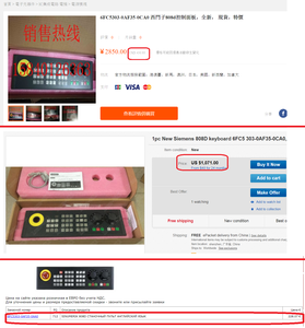

Re: Mikoni
Для производителей станков в китае цена на платы, комплектующие совсем другая. А на тао продается она уже как запчасть и еще с накруткой. Кто купил станок с такой платой, уже ни куда не денется, купит почти за любые деньгиfrezeryga писал(а):А что чем больше количество тем больше цену надо ломить?
Тао не показатель цен, нужно спрашивать у производителя или оф. представителя.
Вот первые попавшие цены на Тао, на евау, у оф. представителя в России нижней панельки Сименса 808D(мы свою покупали за 180 баксов)
