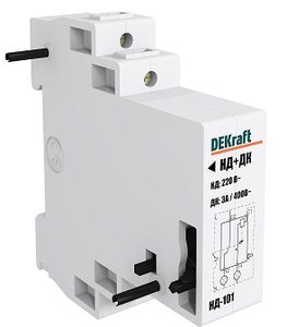

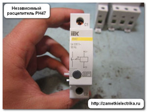

Nonstopich писал(а):Umnik
нужен контактор с тремя нормально замкнутыми контактами.
:pssdoff:
Такой ещё поискать надо.
Если принципиально иметь в исходном состянии три замкнутых силовых контакта, то как вариант, можно использовать трёхполюсный автоматическый выключатель (или просто переключатель) с НР (независимым расцепителем). Но в этом случае после сработки НР возврат в исходное состояние - вручную :wik: .
Ещё для обратной связи можно использовать КС (контакт состояния) - показывает состояние автомата.
РН и КС бывают раздельного исполнения, а бывают и совмещённые (в одном модуле).
Сергей/25rus
Сообщения: 55
Зарегистрирован: 30 ноя 2016, 18:01
Репутация: 4
Откуда: Владивосток
Re: [Анонс] Бомж (народник) от Фрезеряги мне! 400х300х100
Сообщение Сергей/25rus »
Независимый расцепитель + контакт состояния в одном модуле (корпусе)

Независимый расцепитель независимый отдельный
rascepitel_rn47_ot_iek_1.jpg (2624 просмотра) <a class='original' href='./download/file.php?id=123351&mode=view' target=_blank>Загрузить оригинал (53.07 КБ)</a>
К сведению. Как вариант :?

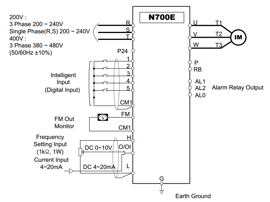

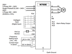

А вот для ПЧ я как-то не могу найти в мануалах. Что должно быть (с точки зрения высокого и низкого уровня) на входе допустим клеммы D1 (клемма для входящего сигнала)?
Если я на этот вход поставлю (условно) такую же кнопку, ПЧ будет уходить в режим "Аларм! Тормозим!", при срабатывании кнопки?
Что вообще стоит "искать" в мануале, чтоб с этим разобраться?)
Сообщения: 9116
Nonstopich писал(а):А вот для ПЧ я как-то не могу найти в мануалах. Что должно быть (с точки зрения высокого и низкого уровня) на входе допустим клеммы D1 (клемма для входящего сигнала)?
Очевидно, что-то вроде этого
2017-10-30_180831.png (2492 просмотра) <a class='original' href='./download/file.php?id=123362&mode=view' target=_blank>Загрузить оригинал (68.98 КБ)</a>
и как настраивать эти самые Intelligent Inputs.
