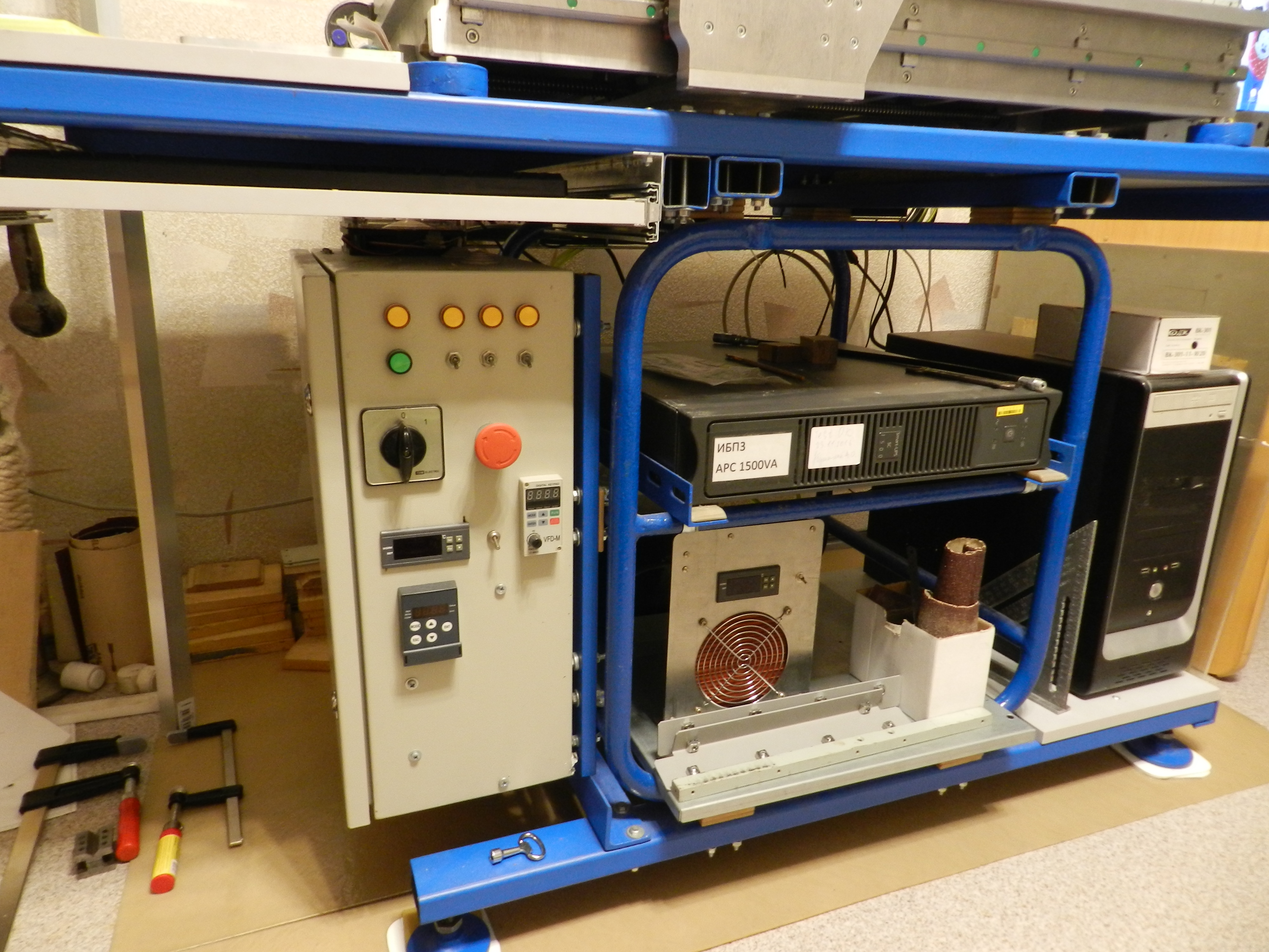

- По поводу подключения частотника (использование УЗО в цепи питания):
Довелось сталкиваться с подключением ЧП Дельта, Шнайдер и Данфосс. На память у них примерно следующие рекомендации: использовать быстродействующую защиту, автоматы с характеристикой "В", как вариант. Вот и возникли сомнения, не навредит ли УЗО в данной ситуации. В схемотехнике не силён, а посему с удовольствием бы выслушал мнения знающих людей.
- По поводу каках-либо источников информации по ЧП:
Ничего особенного не предложу, так как пользовался доступными мануалами.
- По поводу силовой части (всё кроме цепей управления):
:spanner: Здесь могу поделиться своим опытом по сборке щита управления, а именно: не пожалел, что использовал температурный контроль внутреннего пространства самого щита.Комплектация: 2 вентилятора 120 мм с рабочим током 0,3 и 0,45 ампер, один внизу, другой вверху, контроллер WH7016C (как вариант), тепловой датчик на небольшом радиаторе разместил в верхней точке щита. Ещё установил тумблерок для ручного включения вентиляторов (так захотелось).
:spanner: Результат: В ЩМПГ-02 разместились частотник 1,5 кВт, БП 400 и 40 Вт, драйверы для 3-х амперных двигателей и пр. Контроллер летом был настроен в диапазоне 30-33 градусов. За час работы охлаждение включалось 3-5 раз.

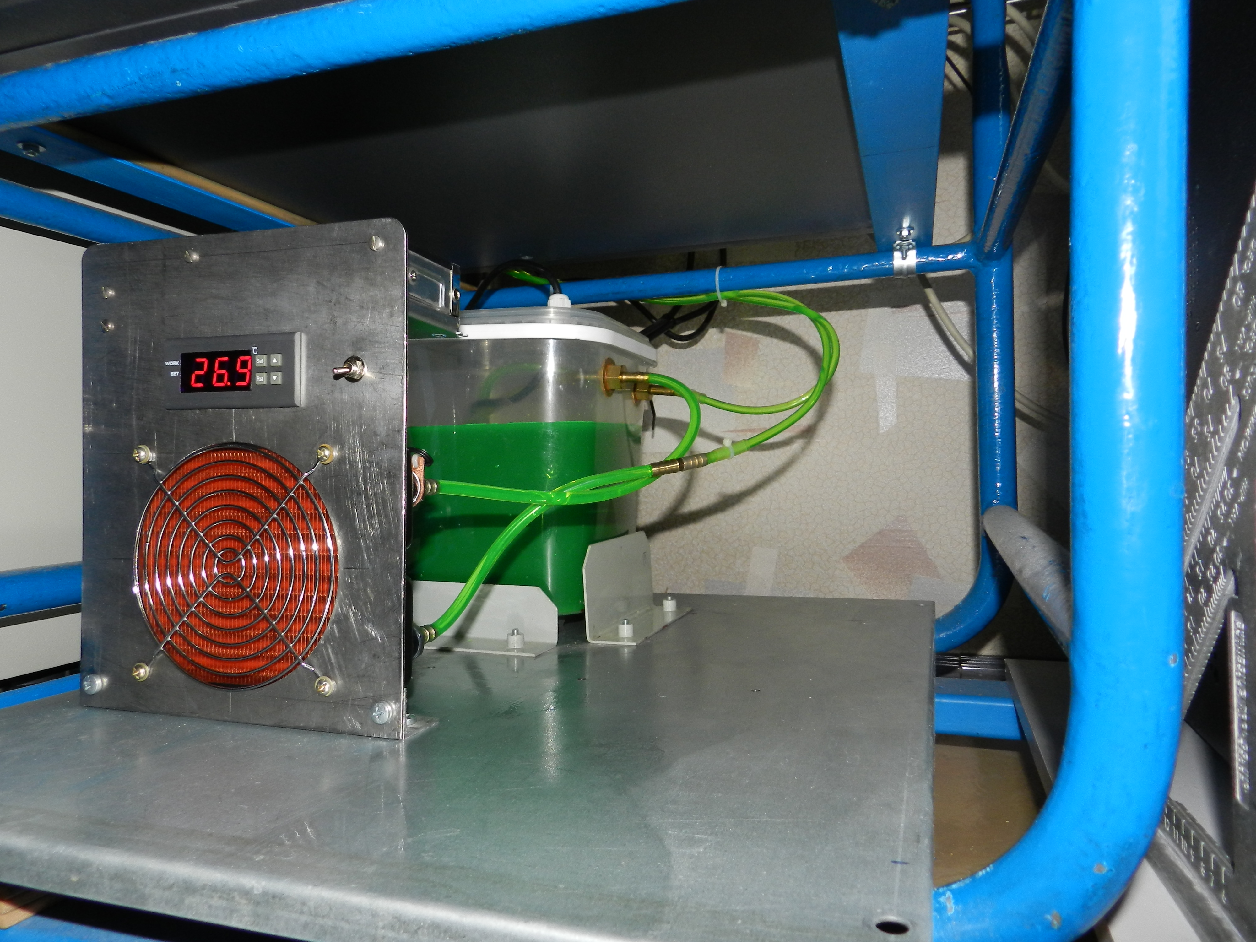

:spanner: Ещё не пожалел, что использовал температурный контроль СОЖ шпинделя. Контроллер тот же (и тумблерок). Шпиндель 1,5 кВт, объём жидкости 3,5 литра. Помпа погружная. Для лучшего теплового контакта тепловой датчик прикреплён к медной пластине через термопасту, пластина прижата фланцем к медному радиатору - слегка видно на первом фото. При работе шпинделя примерно час и более, СОЖ нуждается в охлаждении.
DSCN6522.JPG (2247 просмотров) <a class='original' href='./download/file.php?id=122856&mode=view' target=_blank>Загрузить оригинал (2.51 МБ)</a>
DSCN6530.JPG (2247 просмотров) <a class='original' href='./download/file.php?id=122852&mode=view' target=_blank>Загрузить оригинал (2.66 МБ)</a>
:spanner: Бесперебойник APC Smart-UPSÆ SC 1000/1500 ВА 110/120/230 В~ (на фото видно). Хватает на 15-20 минут полноценной работы станка.
:spanner: Что касаемо непосредственно силовых цепей питания, то у меня в щите на вводе (после ИБП) установлено 5 автоматов (БП для драйверов, БП 12 v для мелочни, ЧП и два для внешней нагрузки: помпа и контроль СОЖ). Перед частотником фильтр ЭМС от Darxton. После частотника ферировое кольцо. Перед драйверами дампер от Darxton и кондёр 10 000 мкф.
:spanner: Критику и пожелания принимаю.

[quote="Сергей/25rus"] Что касаемо непосредственно силовых цепей питания, то у меня в щите на вводе (после ИБП) установлено 5 автоматов (БП для драйверов, БП 12 v для мелочни, ЧП и два для внешней нагрузки: помпа и контроль СОЖ).
Забыл указать: перед автоматами пакетник TDM (на фото видно)
Добавлю не по силовой части: помимо штатной кнопки Е-стоп, есть ещё такая же в пластиковом корпусе, лежит на станке - удобно, хотя место ей ещё не нашлось (бомжует).

сколько поподалось в работе чп, узо ни где не ставили. да и как вроде не рекомендуют (если память не изменяет, но гложут сомнения, что могу ошибатся). тут если решить улучшить защиту, то проще наверное действительно поставить автоматы классом выше, по сработке.

Сергей/25rus писал(а):автоматы с характеристикой "В"
Дочитал вчера мануалы от нескольких производителей
УЗО - действительно не ставят, т.к. ток утечки слишком большой от 300мА, что человеком уже может восприниматья как неприятные ощущения.
Рядом пишут, что если уж нужна защита (в случаях если оборудование НЕ стационарно) то УЗО нужно с ха-кой "В" и не менее 300 мА по току отсечки.
Вместо УЗО ставим автомат с той же ха-кой В.
У меня вот назрел вопрос: т.к. частотники чаще всего применяются в промышленной трёхфазной сети, то и документация делает упор именно на 3ёх фазную сеть.
Так вот в каждом мануале написано, что автомат нужно ставить на 3 полюса, чтоб рвать сразу все три фазы, но при этом (далее выделают жирным) нейтраль должна оставаться подключённой. (я всё правильно понял?)
В таком случае для сети питания 220V нужно ставить автомат с одним полюсом.Но "есть один нюанс": подключая шкаф сетевым проводом в розетку, я не смогу дать сам себе гарантии: где фаза а где ноль не проверив.
При условии, что станок особо перемещаться не будет, проверить нужно один раз. Верно? :headphones:

либо привести питание прям со шитка и четко знать где фаза, где ноль. когда 380, ноль к частотнику не цепляется. а так он обычно заведен на нулевую шинку и остается, автомат рубит только фазы. так что я думаю не кретично: если вы будите отключать только фазу или фазу и ноль. но это мое мнение.
Lunatic
Сообщения: 460
Репутация: 75
Re: [Анонс] Бомж (народник) от Фрезеряги мне! 400х300х100
Сообщение Lunatic »
Автомат должен рвать фазу, достаточно проверить один раз и пометить на вилке как она должна в розетку включаться ;) При включении в новую розетку еще раз проверить.

вроде у европейцев (точно не помню у кого), принято рвать ноль и фазу в сети 220.
Nonstopich
Сообщения: 1016
Репутация: 284
Сообщение Nonstopich »
frezeryga писал(а):А надо оно себе проблемы создавать?
Я переведу:
Макс считает, что какой-нить Вася-электрик может при "ремонте" считка ту фазу с нулём поменять местами.
В столь "афигительном" хаотичном пространстве имеет смысл рвать оба провода.
От меня: а чем чреват обрыв двух проводов, вместо одного? (и фаз и нуля имеется ввиду)

Оба провода рвать не чревато. Чревато разорвать вместо фазы ноль. Да и то если речь о вводе. (ну если оставить за скобками вопрос заземления...)
В щитке то врят ли провода местами поменяются. А вот сам рано или поздно вилку в розетку наоборот воткнешь ;)

У меня на вводе в шкаф стоит 2хполюсный выключатель. Дальше три автомата на фазе. Ну всмысле на том, что предполагается фазой. :D Соответственно вилку стараюсь втыкать правильно.
Узо нет. Не помню уже почему.
