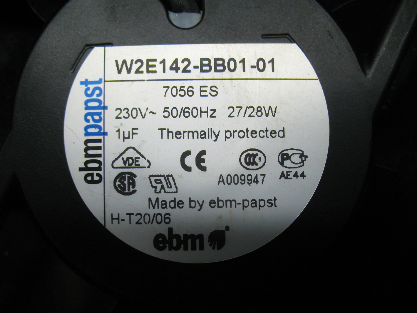

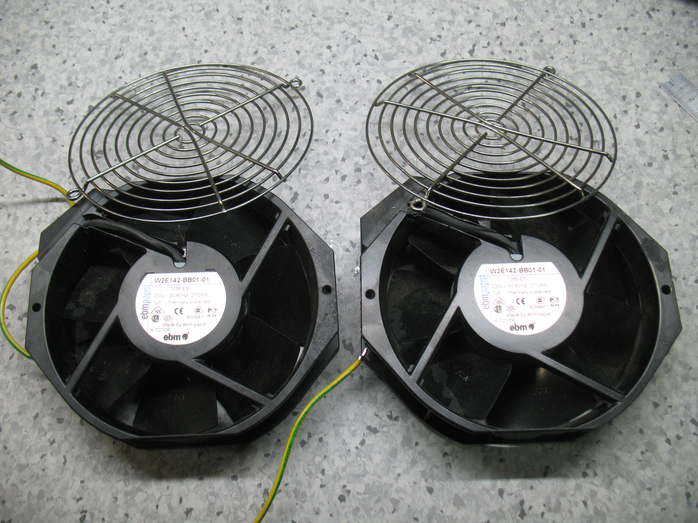

Сегодня разбирал залежи в мастерской, нашел два вот таких вентилятора: http://www.lufter.ru/product/osevoj-ven ... 2-bb01-01/
вентиляторы 001.jpg (3519 просмотров) <a class='original' href='./download/file.php?id=129033&mode=view' target=_blank>Загрузить оригинал (1.27 МБ)</a>
вентиляторы 004.jpg (3519 просмотров) <a class='original' href='./download/file.php?id=129034&mode=view' target=_blank>Загрузить оригинал (865.19 КБ)</a>
вентиляторы 005.jpg (3519 просмотров) <a class='original' href='./download/file.php?id=129035&mode=view' target=_blank>Загрузить оригинал (1002.94 КБ)</a>
Если заинтересуют отдам пару за 3 тыр.
Фердинанд Порше
Сообщения: 4509
Re: Фрезерный по мягким металлам поле 300x350x110 мм
ваш на 12В, а тут речь про 220В
