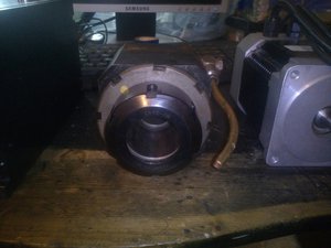

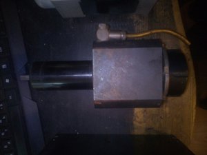

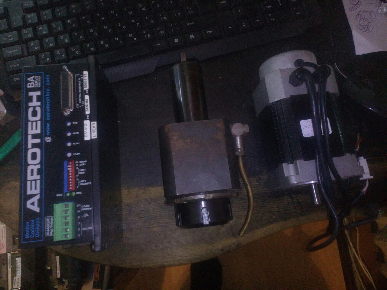

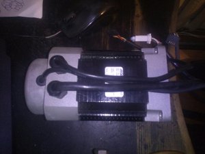

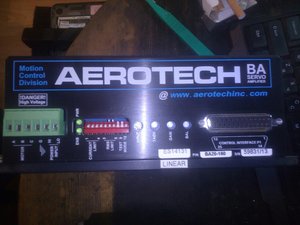

И так приехали долгожданные плюшки. :ura:
Хочу сказать огромное спасибо софорумцу за помощь! :good:
k6j5nfx47bU.jpg (1866 просмотров) <a class='original' href='./download/file.php?id=121817&mode=view' target=_blank>Загрузить оригинал (141.38 КБ)</a>
CT0wvzAwZSs.jpg (1866 просмотров) <a class='original' href='./download/file.php?id=121818&mode=view' target=_blank>Загрузить оригинал (189.67 КБ)</a>
tTqTnePxVrg.jpg (1866 просмотров) <a class='original' href='./download/file.php?id=121819&mode=view' target=_blank>Загрузить оригинал (169.64 КБ)</a>
YAk818F0ygc.jpg (1866 просмотров) <a class='original' href='./download/file.php?id=121820&mode=view' target=_blank>Загрузить оригинал (181.71 КБ)</a>

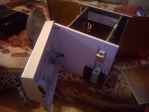

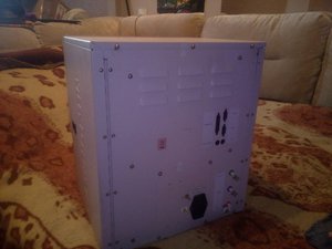

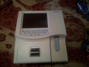

Приехала и коробка под будущие мозги.
Корпус металл, передняя панель пластик.
ubpPeJaVyjw.jpg (1827 просмотров) <a class='original' href='./download/file.php?id=121822&mode=view' target=_blank>Загрузить оригинал (191.82 КБ)</a>
nNVQ--NmoSQ.jpg (1827 просмотров) <a class='original' href='./download/file.php?id=121823&mode=view' target=_blank>Загрузить оригинал (181.33 КБ)</a>

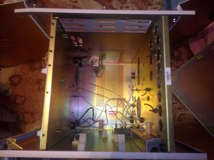

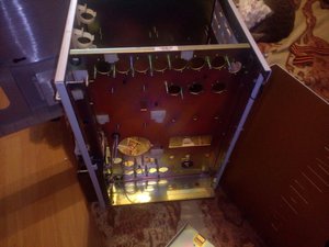

Вот что внутри, нравится что стенки открываются на завесах.
0B15e902hdM.jpg (1813 просмотров) <a class='original' href='./download/file.php?id=121827&mode=view' target=_blank>Загрузить оригинал (315.42 КБ)</a>
7mcJ069P1SU.jpg (1813 просмотров) <a class='original' href='./download/file.php?id=121828&mode=view' target=_blank>Загрузить оригинал (320.91 КБ)</a>
G-v9o0G7sDg.jpg (1813 просмотров) <a class='original' href='./download/file.php?id=121829&mode=view' target=_blank>Загрузить оригинал (299.19 КБ)</a>
